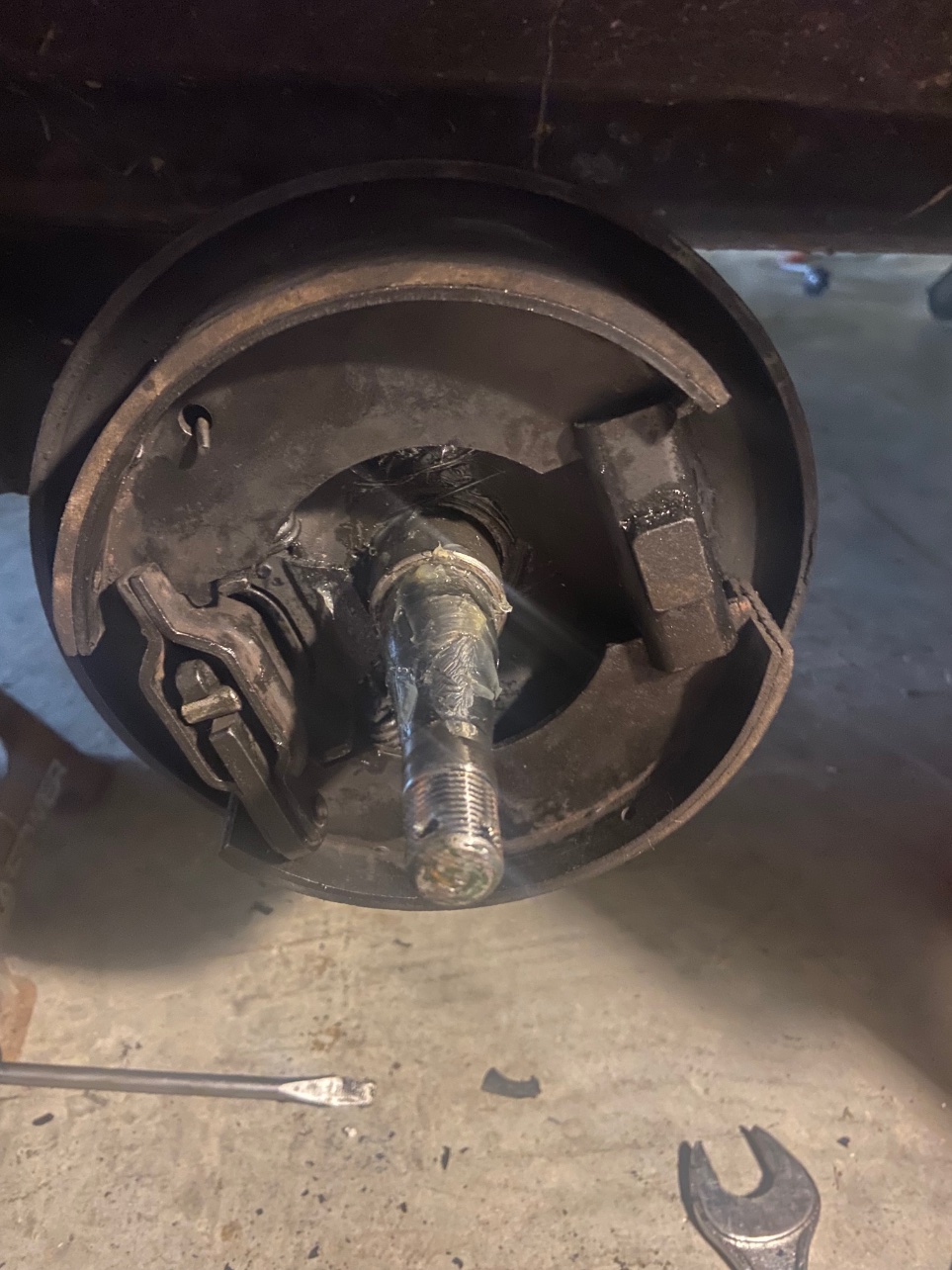

Bonjour !
J’ai trouvé pas mal de site pour le changement des machoires mais je suis pas sûr de mon coup avec la référence, peut être qu’avec une photo vous pourrez me donner un site/pro pour l’achat ? Merci à vous

Le type de frein est gravé sur la flasque, derrière.
Voir : Photo : dans "Landeriba dans ses œuvres".... ne correspond pas à ton essieu vraisemblablement, mais similaire.
Si introuvable dans le commerce, des ateliers spécialisés recollent des garnitures sur les mâchoires.
Google est ton ami !!! :mrgreen:

Tes Ferodo ont encore de la marge de roulement !
Remonte et retourne voir dans 5 ans.

+1 avec lolofay, mais si trop anciens il vaudrait mieux les changer avant qu'ils partent en vrille. :(

Je reviens vers vous ! La petite est au garage sur chandelles donc je profites pour commander la reference des freins qu’il me faut . Si je vous donne la plaque à l’arrière de mon tambour quelqu’un peut il m’aider à trouver la reference exacte ? Merci ! :frime1:

A vérifier quand même par une dépose du tambour, mais tu n'as que l’embarra du choix, sujet traité récemment par Tibet....
Exemples :
https://remorque.brakestore.com/machoir ... lIQAvD_BwE
https://www.remorqueshop.fr/products/ga ... XEQAvD_BwE
https://www.anhaenger-ersatzteile24.de/ ... -x-35.html
GOOGLE est ton ami !

Il y a 2 j’avais tout démonté et placé des images plus haut.
Nettoyé , graissé . Ça me semble plutôt propre. Concernant les garnitures quand penses tu ?

La garniture du bas me semble bien avancée en usure ...
De plus il semblerait que ça ne ressemble pas aux liens que j'ai mis plus haut.
Une solution : les faire regarnir par un spécialiste. Évoqué sur le forum avec adresse.
