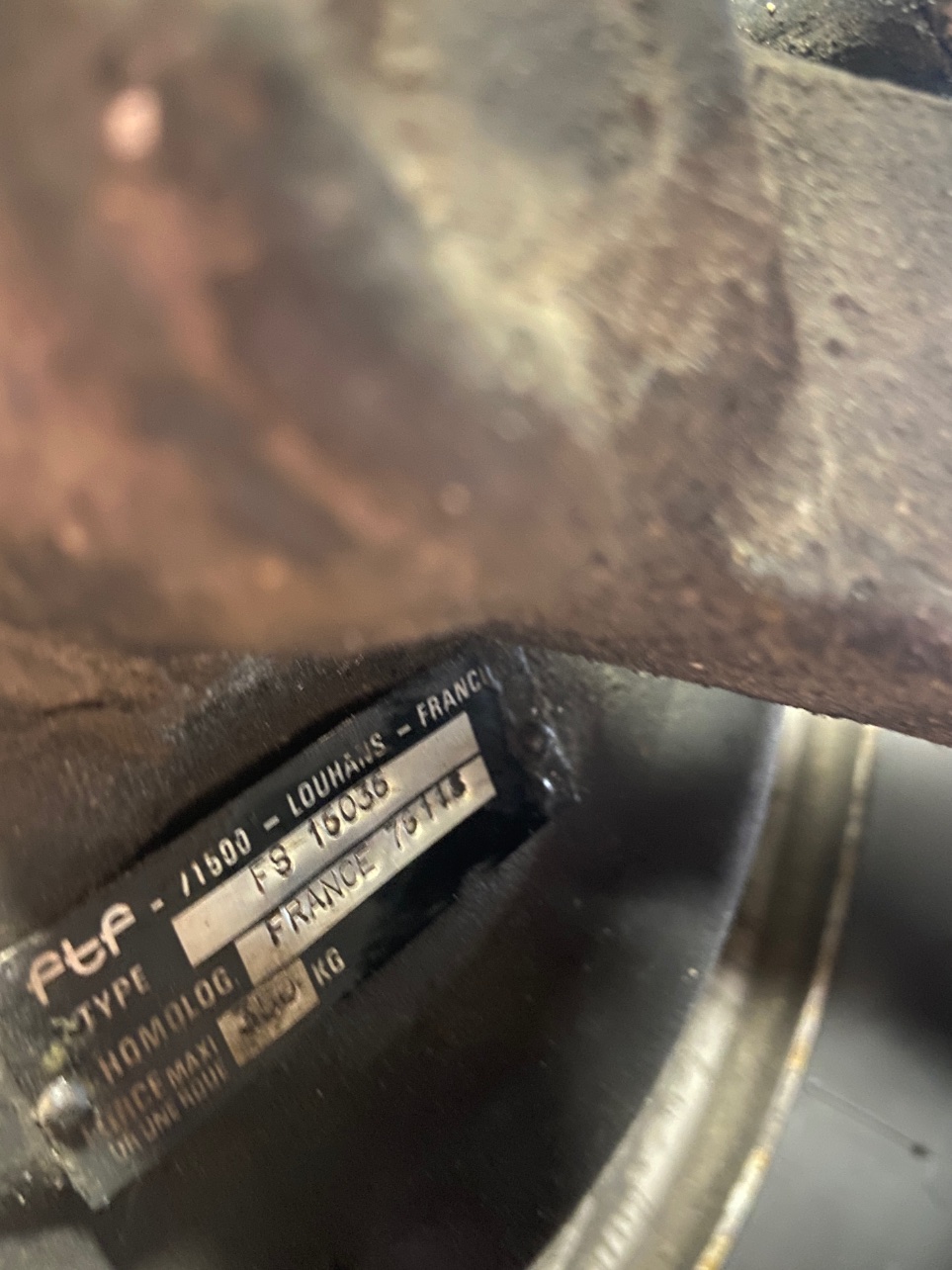

Le type de frein est gravé sur la flasque, derrière.
Voir : Photo : dans "Landeriba dans ses œuvres".... ne correspond pas à ton essieu vraisemblablement, mais similaire.

Je reviens vers vous ! La petite est au garage sur chandelles donc je profites pour commander la reference des freins qu’il me faut . Si je vous donne la plaque à l’arrière de mon tambour quelqu’un peut il m’aider à trouver la reference exacte ? Merci ! :frime1:

A vérifier quand même par une dépose du tambour, mais tu n'as que l’embarra du choix, sujet traité récemment par Tibet....

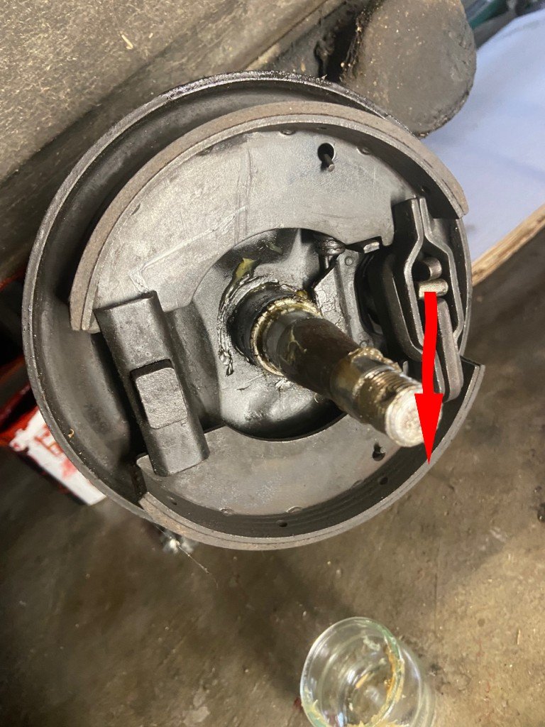

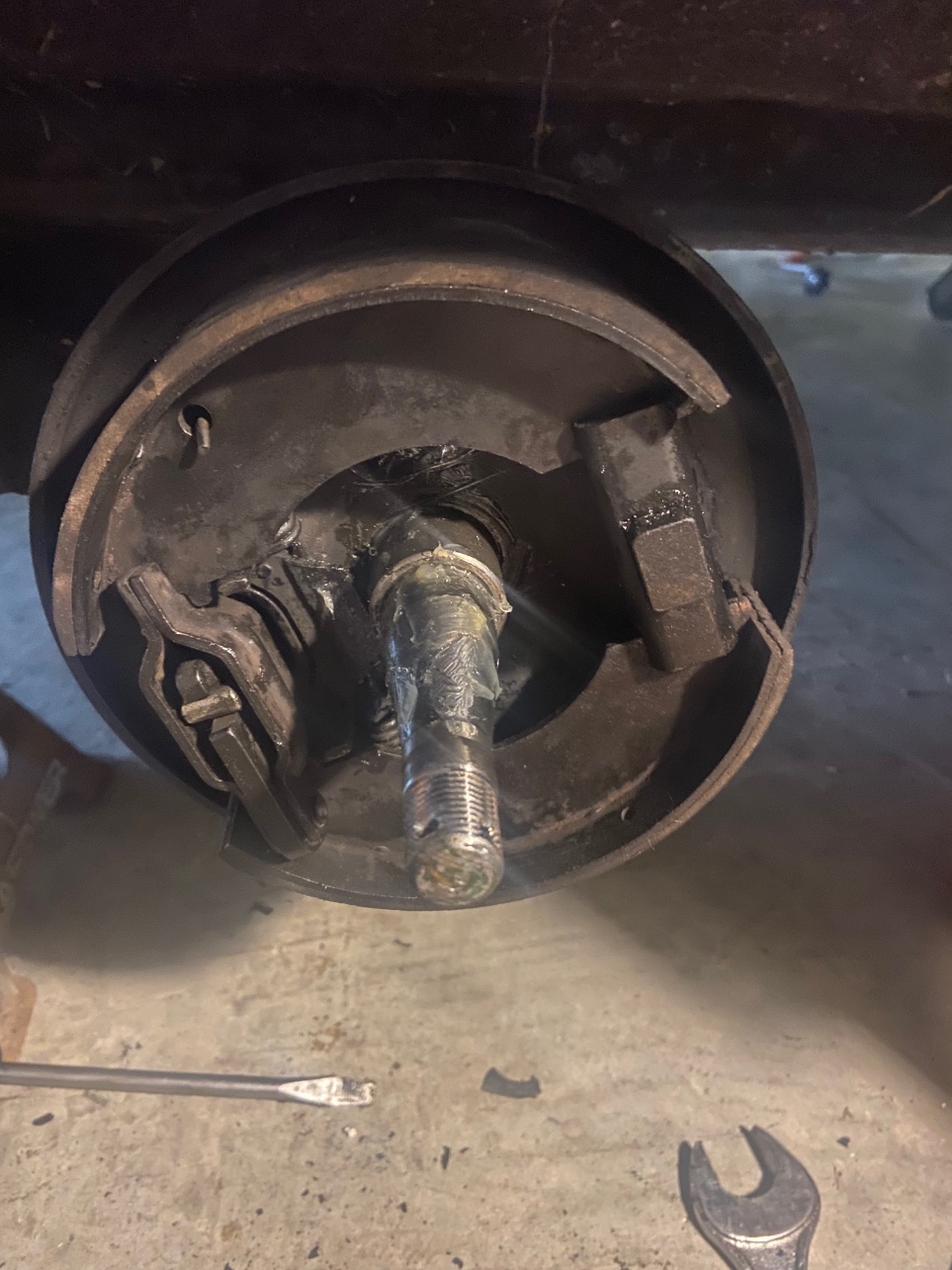

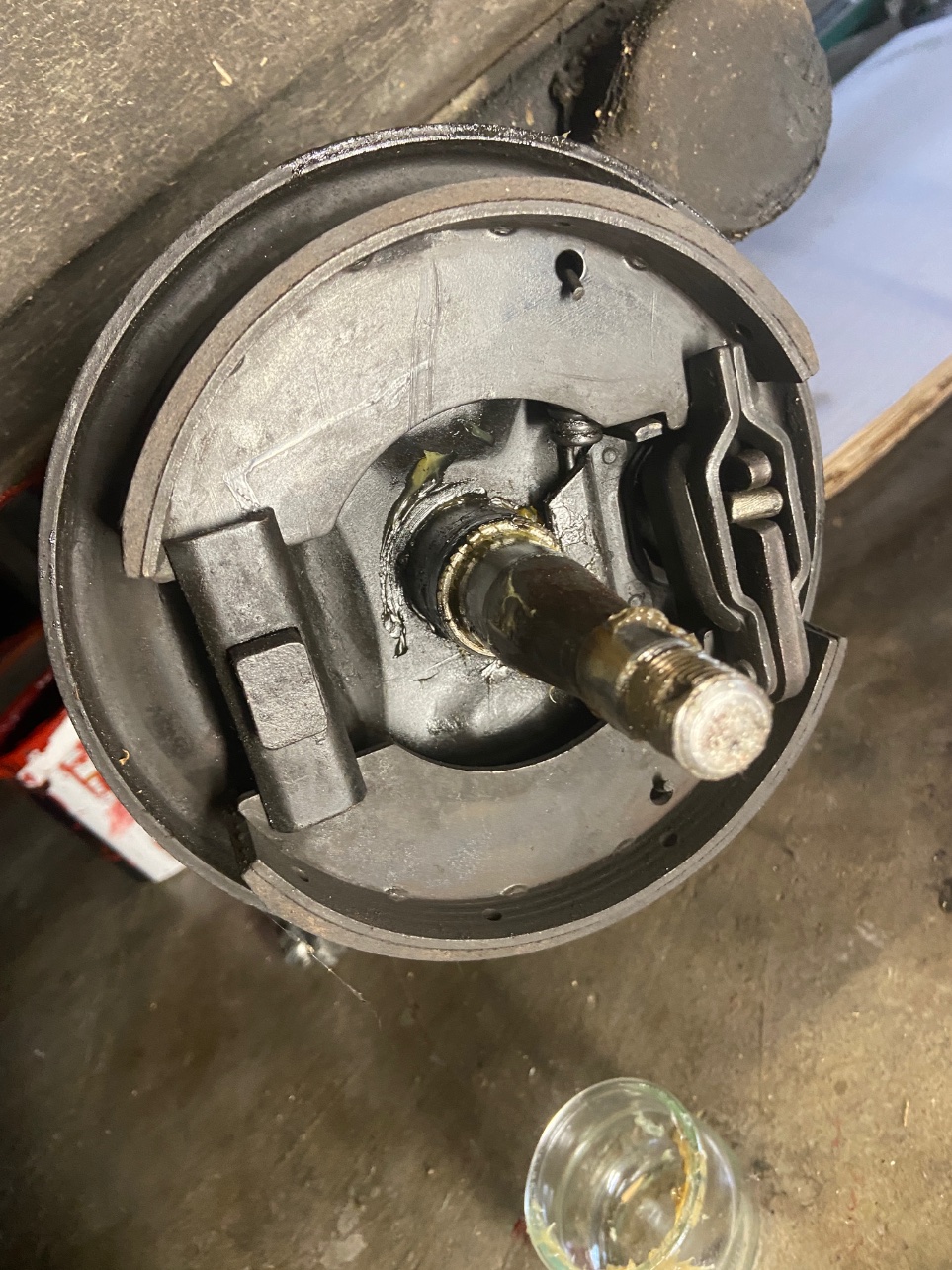

Il y a 2 j’avais tout démonté et placé des images plus haut.
Nettoyé , graissé . Ça me semble plutôt propre. Concernant les garnitures quand penses tu ?

Re: Frein puck 1979
La garniture du bas me semble bien avancée en usure ...
De plus il semblerait que ça ne ressemble pas aux liens que j'ai mis plus haut.
Une solution : les faire regarnir par un spécialiste. Évoqué sur le forum avec adresse.
