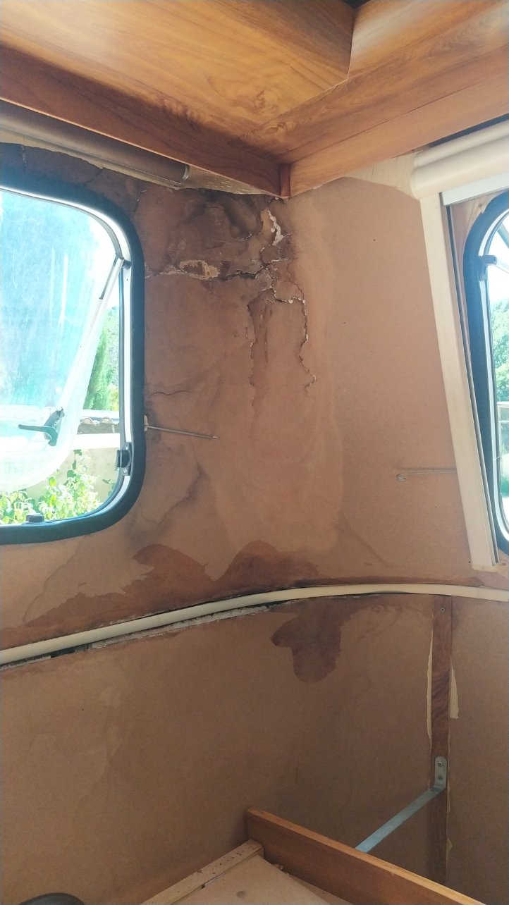

Achetée dans son jus, j’ai commencé par enlever rideaux et banquettes pour prendre les mesures et profiter des soldes sur les tissus !
Avec dans l’idée de repeindre l’intérieur, je me suis ensuite penchée de plus prêt sur le papier peint plastifié (d’origine j’imagine) qui gondolait, bien qu’elle m’ait été vendue comme étanche. Je n’ai pas eu besoin de décapeur thermique pour l’enlever vu la chaleur actuelle ! Et j’ai eu quelques surprises.
Totalement novice en termes de restauration de caravane, j’ai frémi en prenant conscience de l’ampleur de la tâche qui m’attendait ! J’ai réalisé qu’il allait falloir tout refaire pour repartir sur une base saine.
Voici ce que j’envisage de faire :
- tout d’abord vérifier l’étanchéité des fenêtres par l’extérieur en arrosant (normalement demain on a un peu de pluie, alléluia !) et si besoin étanchéifier tous les joints par-dessous en mettant un mastic d’étanchéité à base de silicone. Lequel ?
- ensuite, je pense retirer rails des rideaux, meubles, coffres pour accéder à l’intégralité des parois et voir leur état. D’après une amie ébéniste, il y a actuellement une sorte de médium (MDF) qui est très endommagé par endroit et nécessite je pense d’être retiré intégralement, en conservant bien les gabarits.
- après, selon l’état de l’isolant en place (polystyrène expansé), soit je le laisse, soit je le change, peut-être pour du liège, ou du polystyrène extrudé ou de l’Armaflex ? Il faudra avant que je pense à nettoyer, dégraisser, boucher des trous, mettre de l’antirouille (lequel ?) là où la tôle est apparente. J’ai lu qu’on pouvait utiliser de la mousse expansive pour les renforts inaccessibles (PU ou CF90 coupe-feu : laquelle ?)
- puis vient l’habillage intérieur. Que mettre ? Sois-je reprends du médium (bof…), soit j’opte pour des plaques de contre-plaqué de 2 ou 3 mm (est-ce possible de les arquer pour les arrondis ?), soit je prends de l’Armaflex AF (isolation et protection contre la condensation, un brin toxique ?) très en vogue apparemment ou enfin du liège en rouleau de 4 mm (mon intuition me fait pencher pour lui). La biofi’trio nécessite un pare vapeur donc j’oublie.
Bref, j’ai regardé quelques tuto sur tube, je vais regarder vos commentaires sur le forum et faire de mon mieux ! 😉 S’il y a des Eribistes passionnés dans le 13 ou les départements voisins, n’hésitez pas à me contacter ! 😊
Je réalise tout le travail qui m’attend et en même temps je visualise déjà avec joie les étapes qui vont s’enchainer et m’amener au jour où je pourrai enfin accrocher les rideaux de Mlle Eriba, baptisée Flamingo à la suite du choix des tissus justement... L’ambiance intérieure devrait être douce et cosy. J’ai déjà choisi la couleur dominante très apaisante. J’envisage une peinture laque à l’eau de chez Biologement (un super magasin dans le coin) : laque satinée naturelle et écologique, excellente protection pour tout support, grande résistance de cette laque écologique avec pouvoir protecteur très important contre le temps, les coups, l'humidité...
Merci par avance pour vos avis, témoignages et conseils à tous !
Sylvae
Messages : 21273
Re: Présentation
Eriba Flamingo a écrit : sam. 20 juil. 2024 14:00 Bonjour à tous,
A l'origine Eriba monte tous les profilés, tôles etc avec ce produit, son seul défaut coule avec la chaleur... mais reste souple et ne durcit pas, facile à ôter le surplus, "bouloche" sous les doigts.
Cartouche mastic souple.jpg (58.83 Kio) Vu 4412 fois
Il en existe un autre qui ne coule pas :
Cartouche mastic sans coulure.jpg (29.86 Kio) Vu 4412 fois
Bon courage pour la suite, tu vas faire équipe avec Sunnypuckette.... :langue2:

Messages : 6173
Re: Présentation
Attention dans la restauration, il faut penser au poids final de la carabane !
Mettre du contre plaqué là ou il y avait du polystyrène, va changer forcement le poids de la Bête :(
Après , chacun fait comme il veut :aille:

Re: Présentation
: eriba : Bonjour et bienvenue!
Voilà une jolie Eriba qui donne envie de partir en ballade!
Comme la mienne, en grattant on a vite de mauvaises surprises, personnellement j'ai préféré enlever un maximum pour aller gratter la merdouille (plus que je ne l'aurai jamais voulu) mais après on part sur des bases seines.
Pour l'isolant, j'ai eu aussi une longue réflexion, armaflex, liege, ecopeg, polystyrène...
Pour la porte j'ai remis du polystyrène comme à l'origine, celui de la mienne n'avait pas du tout bougé et cela reste un isolant pas cher.
(j'avais aussi des plaques au garage de la bonne épaisseur que je voulais éliminer...)
Mais pour le reste de la caravane j'ai porté mon choix sur l'Armaflex. Une amie m'a vendu son reste pour que je puisse faire le toit et je suis en train de commander ce qu'il faut pour les murs. Elle en est ravie et à vu la différence très vite (chaleur, froid, bruit aussi), par contre ça pique en prix.
Retour d'expérience très vite j'espère!
Je vous souhaite une belle restauration!

Me revoilà ! Merci JP, merci les comtois pour vos encouragements ! Ça fait toujours du bien. Merci Constance pour tes précieux conseils que je vais suivre. Miss Flamingo Triton est heureuse d’avoir Miss Sunny Puckette comme grande sœur dans les Landes. :flow:
Alors où en suis-je ? Dans ma tête ça avance tout doucement, dans les faits pas encore! :gene: Cette semaine entre boulot et quelques apéros: livraison des rideaux et banquettes chez Alexia qui va les relooker et beaucoup de lecture sur internet concernant l’isolation.
Bilan actuel de mes recherches :
En première isolation, tant qu’à tout retirer et bien isoler, autant faire ça sainement avec des matériaux nobles et durables. :ange: J’ai dans l’idée de remplacer le polystyrène expansé actuel qui se délite par des panneaux de *liège expansé à bords droits en 2cm épaisseur (il y a des promos en ce moment). Comme c’est assez rigide, pour garder l’épaisseur dans les arrondis, je pense doubler avec du liège en rouleaux de 1cm d’épaisseur. Apparemment il existe des colles contact à base de latex (idem néoprène sans solvant nocif) type colle contact wakol qui assure une prise immédiate. Est-ce que certains ont déjà utilisé ce type de colle ? Pour les raccords, les jointures (désolée ma terminologie est limitée !), on m’a conseillé du mastic acrylique car il peut être peint contrairement au siliconé. J’ai bien sûr aussi exploré la piste Armaflex AF qui apparait de partout comme le plus performant des isolant, facile à d’emploi et souple dans les arrondis, c’est tentant mais synthétique et pas moins cher que le liège apparemment (Armaflex AF en 19mm à 116€ pour 6m2 contre panneaux de liège en 20mm à 92€ pour 7,5m2).
Ensuite pour l’habillage final de Miss Flamingo Triton, j’envisage des panneaux CP de peuplier en 3mm (léger) plutôt que de l’isorel même si mon choix final n’est pas arrêté. Ensuite laque à l’eau satinée naturelle et écologique.
Dans l’attente de vos avis et conseils, je vais commencer à faire de la place dans mon atelier pour entreposer tout ce que je vais démonter en mesurant, prenant des photos, des vidéos et notant un max dans un cahier, rangeant les vis dans des enveloppes avec écrit où ça va, des étiquettes sur les morceaux démontés comme le rappelait à juste titre Constance, et aussi faire de la place dans mon tél pour les photos ou vidéos !
Au fait, qui a déjà utilisé l'Armaflex AF ?
Excellent weekend à tous !
P.S : parmi les personnes qui ont refait l’isolation (en particulier d’une Eriba Triton des années 80) vers quels matériaux se sont orientés vos choix ?
* Bonnes performances acoustiques, forte inertie thermique (3X +isolant que le polystyrène), insensible à l’eau, antistatique et non allergène, inaltérable, résistant aux grandes variations de température, au gel, aux rongeurs et insectes, difficilement inflammable (supporte des t° jusqu’à 120°C), coefficient de conductivité thermique lambda compris entre 0,035 et 0,045 W/m.K.
