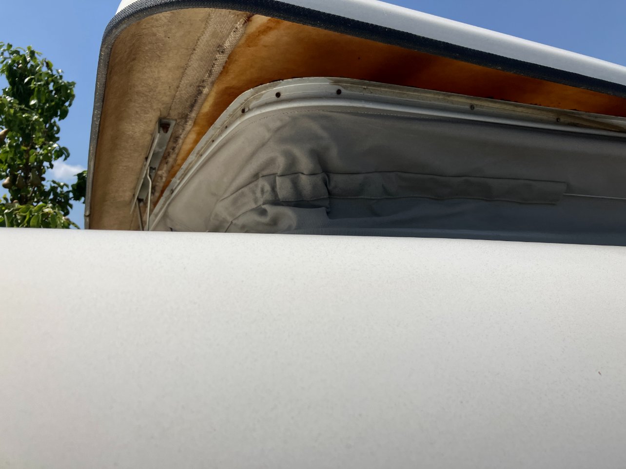

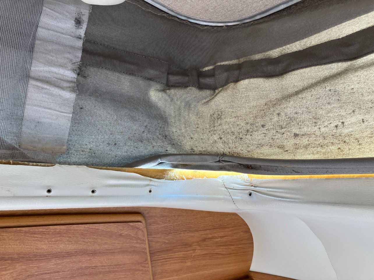

Sous l'effet du soleil, le toit champignon et notre Eriba Pan s'est décollé et n'est donc plus solidaire de la partie intérieure du toit.
Je suppose qu'il faut le démonter pour le recoller... Mais le recoller avec quoi ? Mastic-colle Sika ? Autre ?
Si ça vous est déjà arrivé (à trois jours de partir avec la caravane...), n'hésitez pas à me donner quelques conseils.
Merci d'avance

Bonjour et désolé pour toi.
Jamais lu ici ta mésaventure.
Je prendrais du Sikaflex 221 insensible aux UV, enfin ce n'est que mon avis.

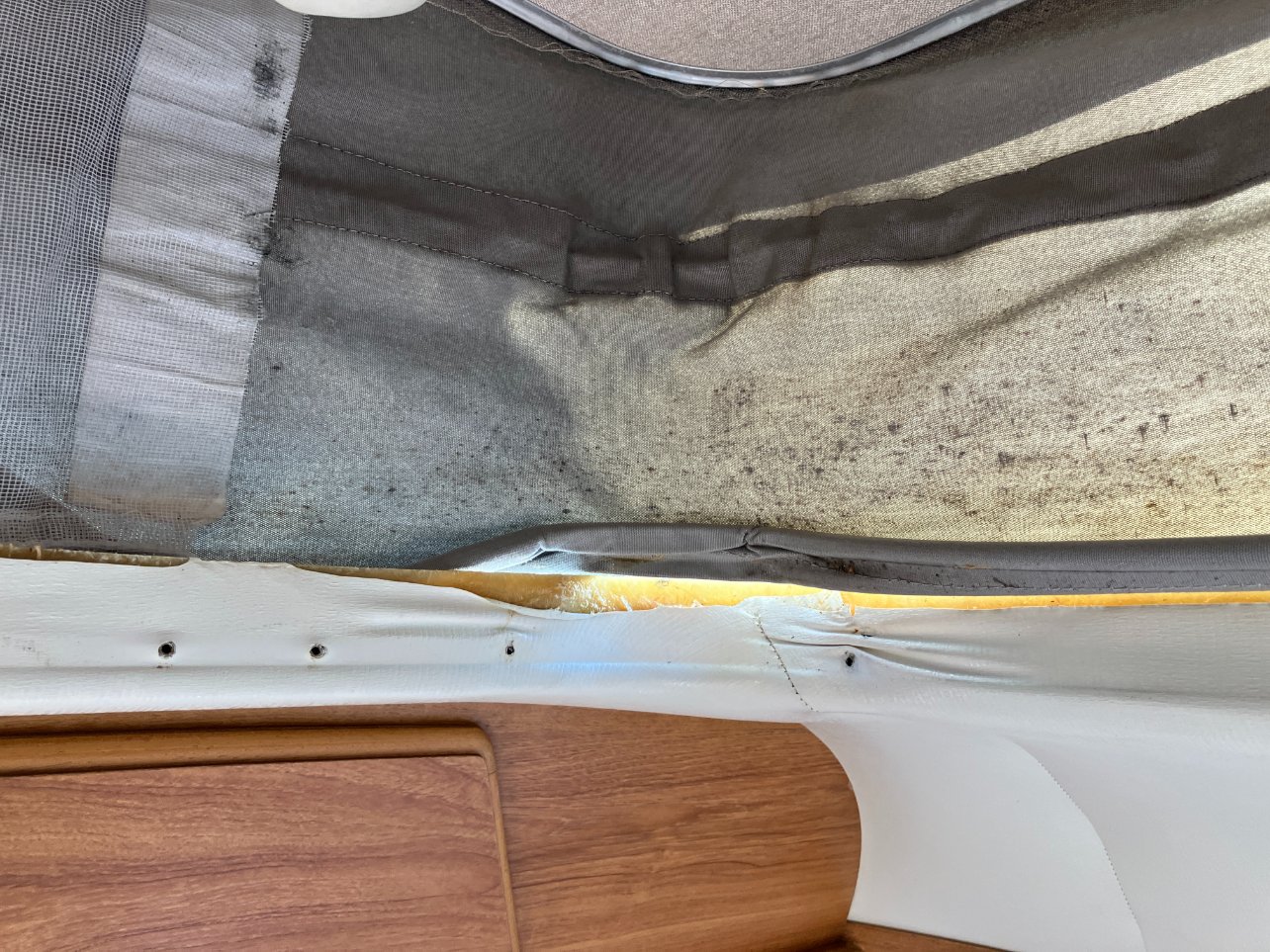

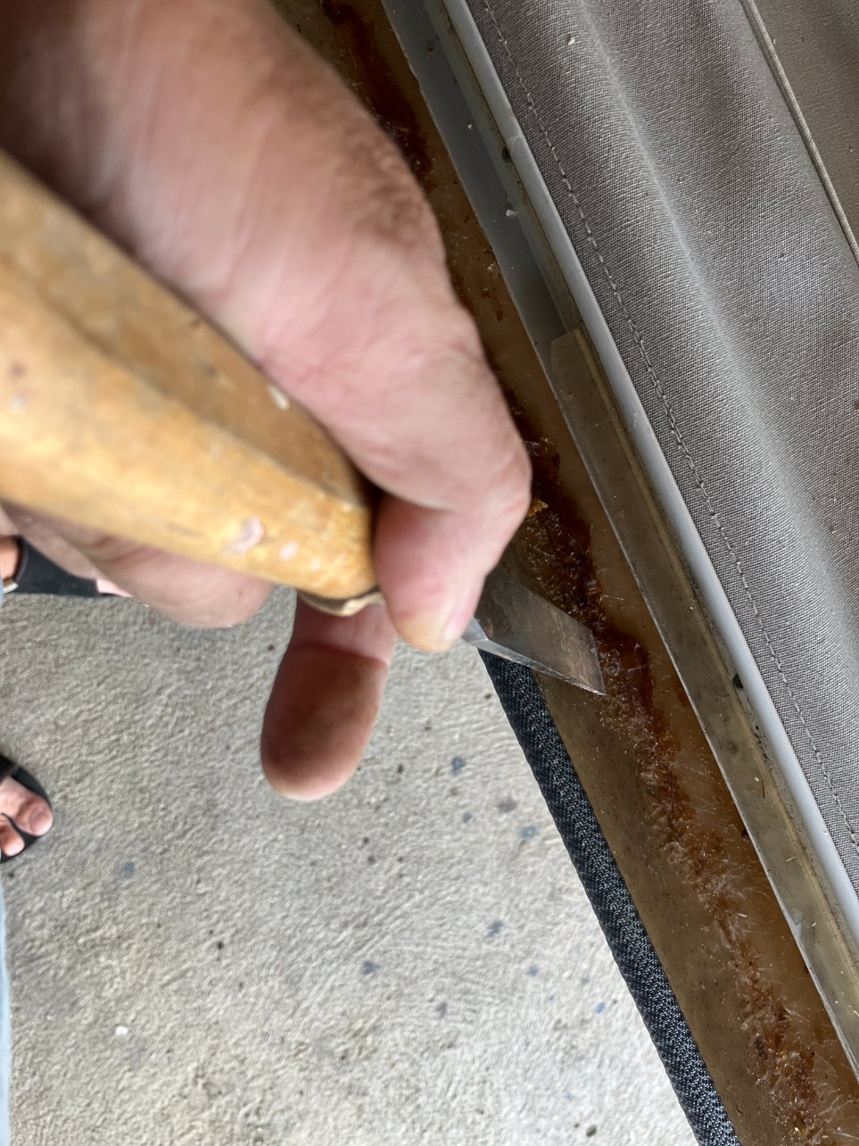

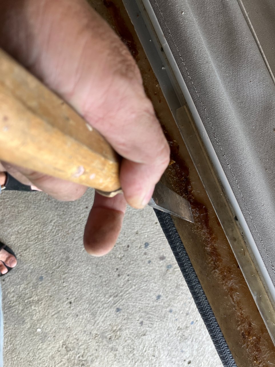

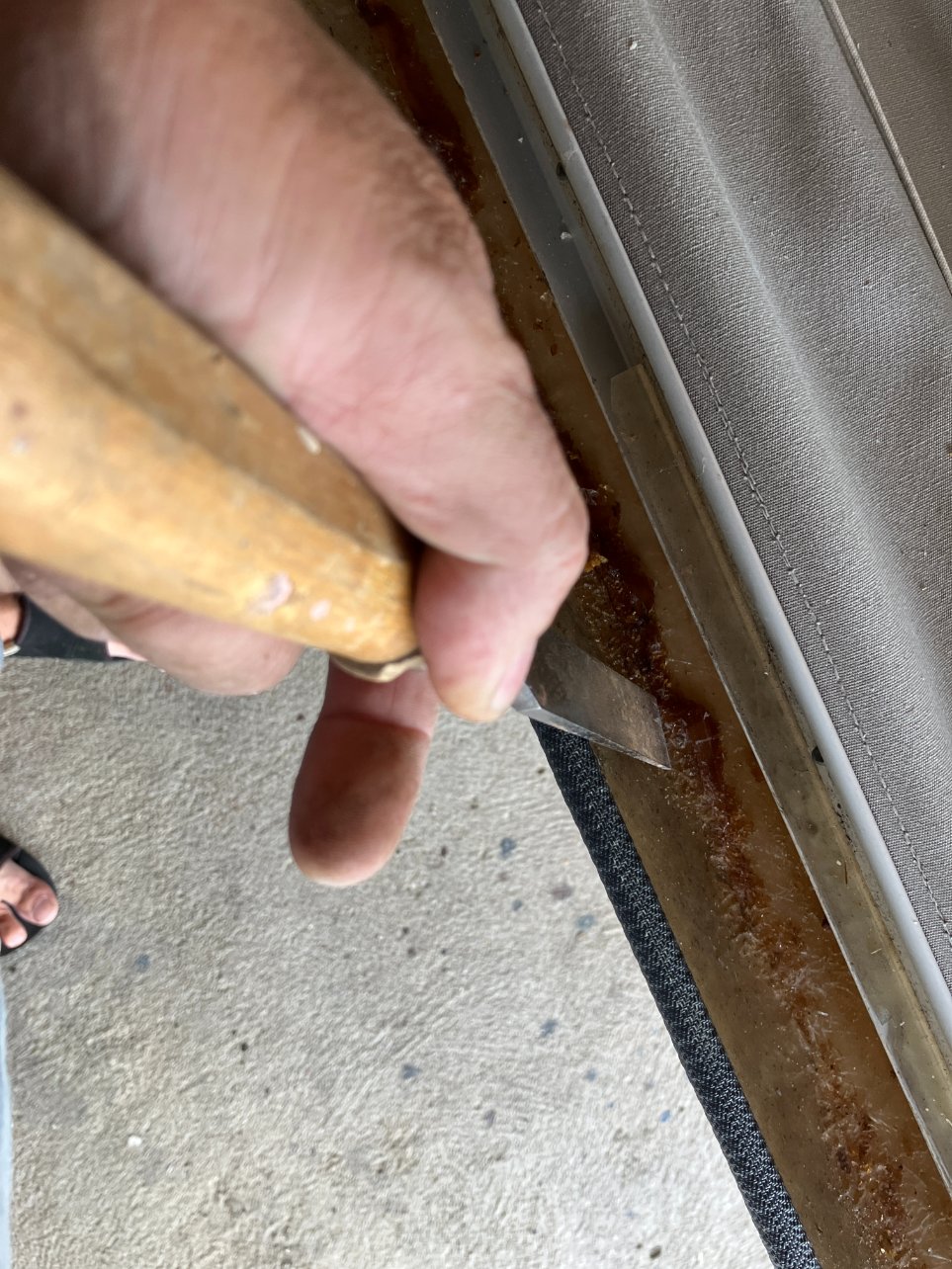

J'ai démonté le toit ce matin, sans trop de problèmes, juste en enlevant le rail de la partie basse comme conseillé par Landeriba, et en dévissant le pantographe du toit. Le toit déposé, je l'ai mis sur tréteaux à l'envers dans mon garage.
Visiblement, ce toit avait déjà été recollé... Après il a fallu que j'enlève de la vieille colle epoxy (ou polyester peut-être...) qui avait dû être mise en renfort par de précédents propriétaires. Petit essai de serre-joints avant collage au Sika. Je pense refaire ensuite une bande de renfort avec résine polyester+mat tissé tout autour du cadre alu, histoire de bien le maintenir.
Toujours preneur de vos conseils !
Yves

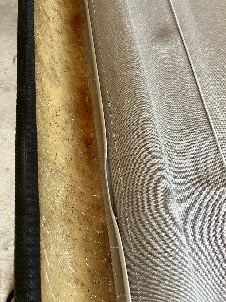

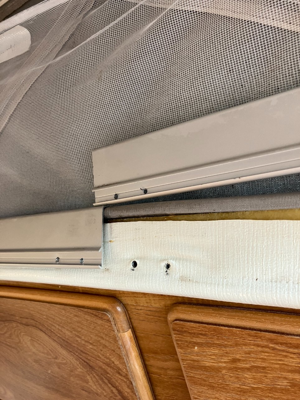

As tu repéré "l'entrée" sur le profilé haut pour glisser, en la faisant tourner, la toile ???
Une photo pour les ceusses qui désirent changer de toile

Non je n'ai pas retiré la toile, pas besoin.
- Messages : 20717
Re: Toit champignon décollé
Bien sûr, mais si tu pouvais faire une photo de "l'entrée" sur le profilé haut pour glisser la toile, ça devrait en intéresser plus d'un, dont certains ont écarté sur toute le longueur le profilé pour sortir la toile.....

Ah ok je n'avais pas bien compris, je fais ça demain quand le collage sera terminé. Cela dit, cette photo est peut-être plus facile à faire une fois le toit remonté sur la caravane.

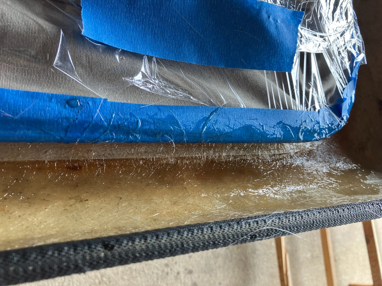

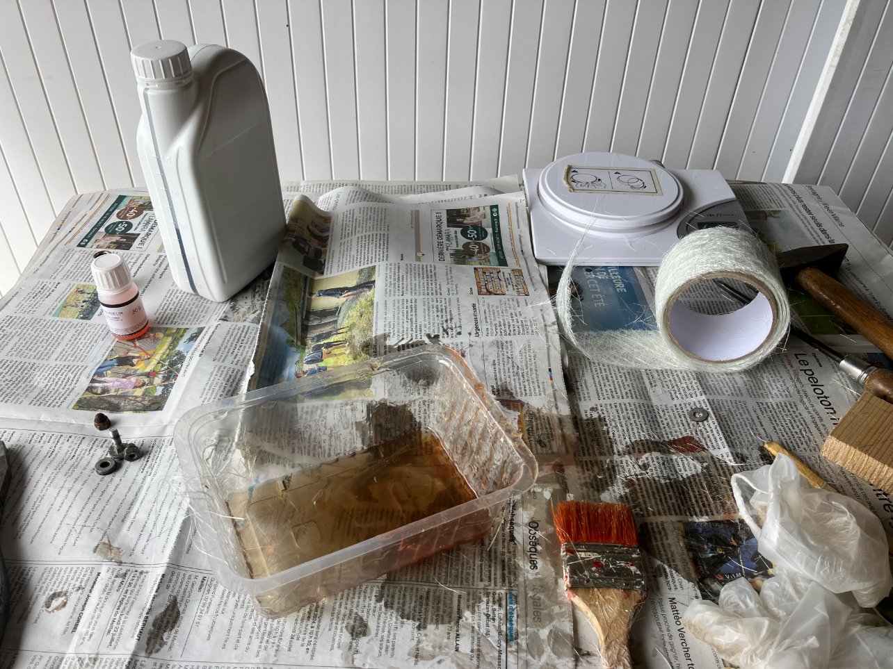

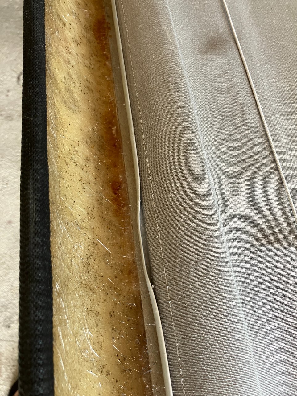

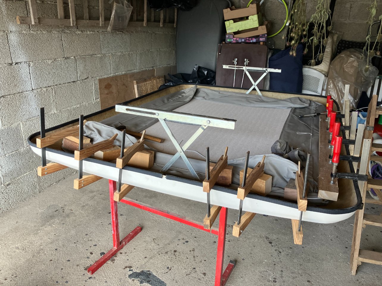

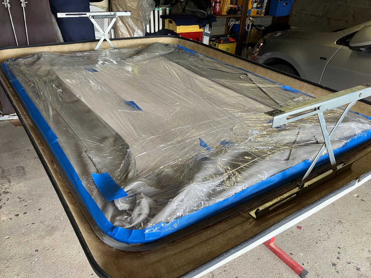

Ça y est, opération recollage terminée.
1er temps : colle Sika entre le toit et le double-toit. Maintien avec des serre-joints sur tout le pourtour.

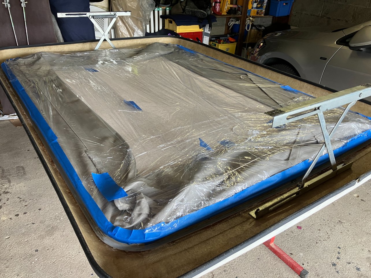

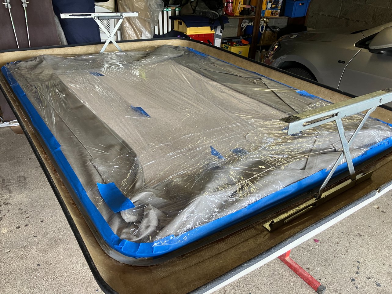

2e temps : j'ai renforcé la jointure entre le toit et le cadre en alu avec résine polyester + mat.
D'abord protéger la toile : Un demi-kilo de résine et quelques mètres de mat ont été nécessaires : Le mat et la résine viennent recouvrir la partie du cadre alu qui est en contact avec le toit. Pour ceux qui n'ont jamais fait, il faut déposer de la résine avec un gros pinceau, puis le mat qu'on vient tapoter (toujours avec le pinceau) pour l'inprégner et lui donner la forme (et chasser les bulles d'air éventuelles), en rajoutant au besoin de la résine pour que le mat soit bien recouvert. Par endroit (notamment du côté des poignées, là où on tire beaucoup), deux voire trois couches de mat.
Une fois terminé (on voit ici le petit décrochement dans le rail qui permet de sortir la toile au besoin). Demain remontage du toit sur la caravane, en espérant que tout cela tienne dans le temps.
Merci de vos conseils et bon week-end.
Yves

Merci pour le partage; dans le sens de la route où est l'encoche siouplet ?
- YVESF
- Messages : 26
- Enregistré le : dim. 26 mai 2024 21:54
- Modèle de caravane : Eriba Pan Familia
- prénom : Yves
- Localisation : Ille-et-Vilaine
L'encoche est à droite, côté porte.
