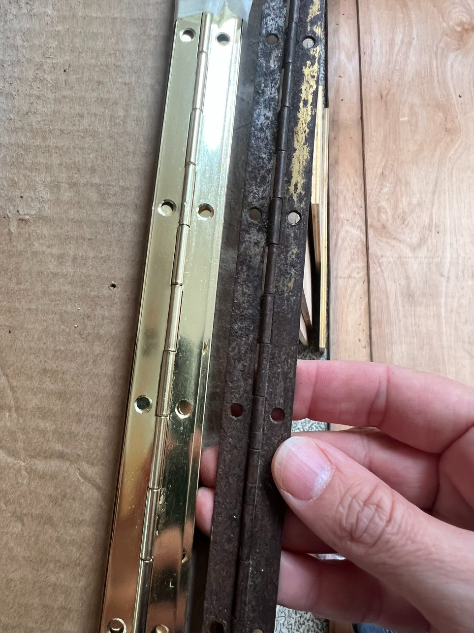

Les charnières piano pour remplacer toutes les charnières des portes trop oxydées (il n'y a que chez Leroy Merlin que j'ai trouvé la bonne largeur et entraxes de vis, 4 € pour 1.2m c'était correct) et quelques bloque-portes aimantés (LM aussi, 8€ les 10 et bien costaud!) pour ne pas remettre le loquet que les anciens propriétaires avaient installé en façade de cuisine. J'en profiterai pour changer ceux qui sont fatigués.

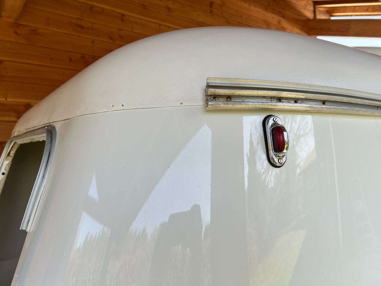

Le toit de la Puck en polyester n'est tenu que par 4 vis (bon déjà je n'ai retrouvé que 2 emplacements en tâtonnant :gene: ) mais pour le bon maintient il faut remettre les rails. Ceci car mis à part qu'un toit qui tient... c'est mieux, cela me permettra d'installer le ciel de toit sans me retrouver avec un cabriolet et ainsi avancer... ENFIN!
Pour cela, je ressors le décapeur thermique, je m'installe dans un atelier de fortune et hop décapage de Sika sec sur les rails.

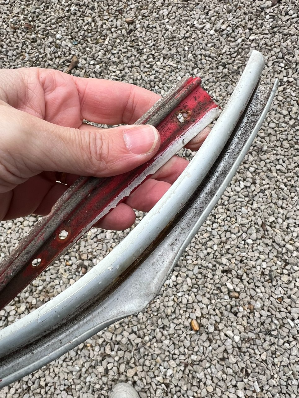

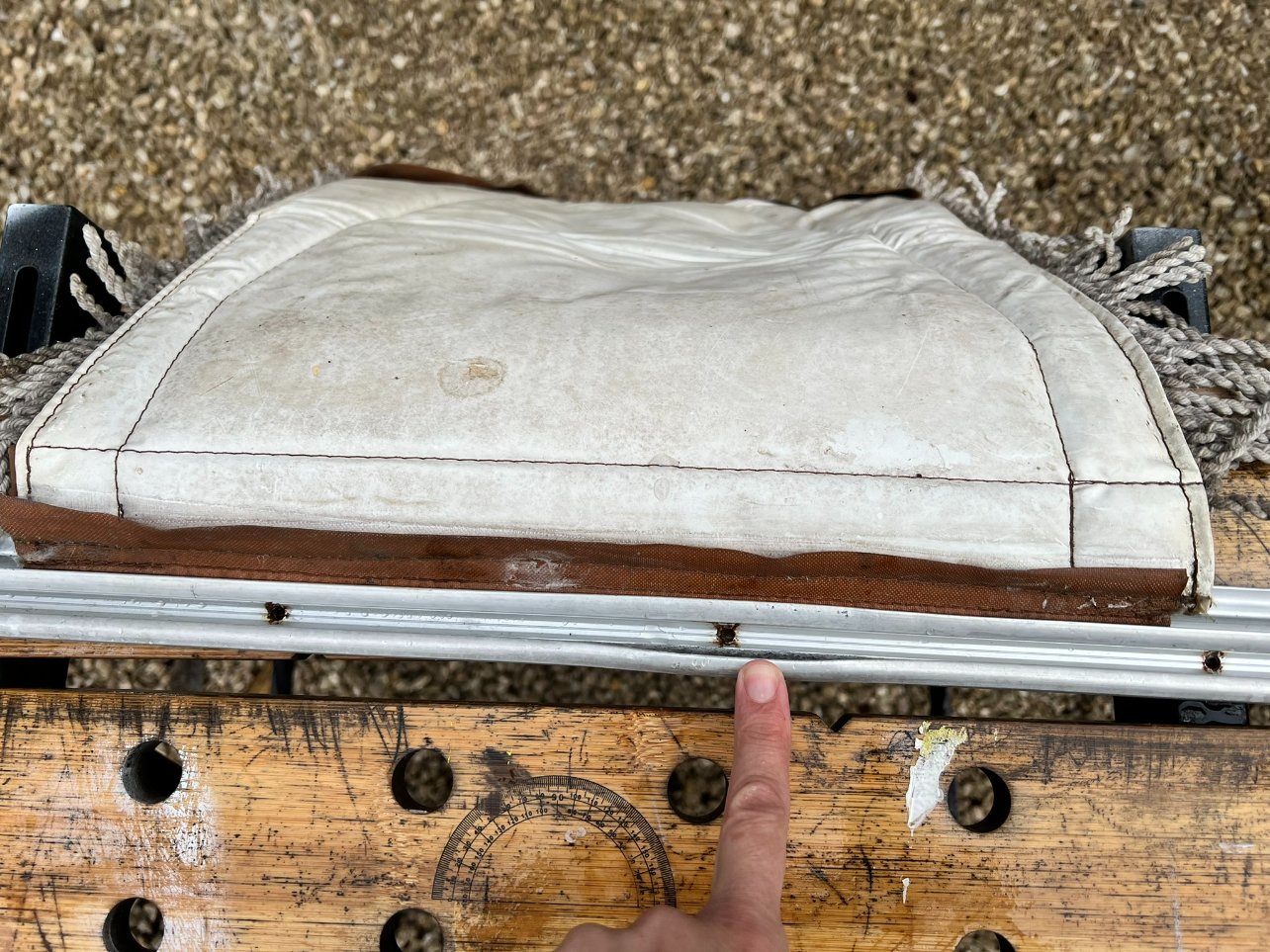

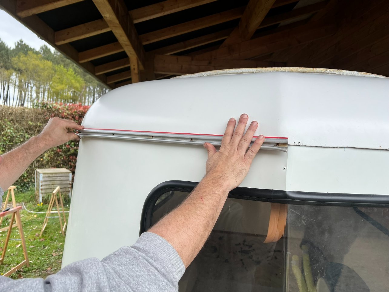

Mon rail a une zone bizarre, enfin je crois, la partie qui sert à insérer l'auvent baille en plein milieu, je vous mets une photo du rail et de Sunny avant démontage, est-ce normal?
Sinon ma plus grande crainte, que j'ai déjà énoncé, c'est de remettre les rails car je n'ai plus un seul trou visible. Il faut pourtant que je sois bien sur la structure et que le rail commence et se termine là où il faut.
Je n'ai pas encore jeté les anciennes tôles au cas où....
Si vous avez des astuces, conseils, pattes de poulets magiques, je prends tout!!!!!

Mon travail du jour:
Mon rail qui baille et où c'était sur la Puck:
Messages : 20720
:hello: Constance !
Le rail "baille" à l'endroit où on insert le jonc de l'auvent.... c'est étudié pour !
Sur les autres modèles c'est en bout du rail à droite de la porte, mais si c'est au milieu on doit insérer la moitié du jonc d'un coté, puis la seconde, moins dur à tirer peut-être..

Merci Jean-Pierre pour ta réponse qui m'a fait hésité, car pas pratique d'insérer l'auvent au milieu.
En y regardant de plus près, l'auvent ne s'insère pas là (désolée je t'ai induite en erreur) mais juste au dessus, partie qui baille est là où il y a le cache vis rouge. Pour moi l'auvent se glisse à droite ou à gauche de ce rail donc en haut.
On dirait presque une petite gouttière (sauf que l'évacuation d'eau est à l'avant) ou alors qu'il est abimé.
Je te mets une photo de la miss complète tu verras peut-être mieux comme moi (c'est là où le cache vis baille légèrement au dessus de la fenêtre).
Messages : 20720
OK en regardant de plus près
Il semble bien que ce soit déformé, et que même la partie au dessus où se glisse le jonc en a pris un coup aussi !!
Messages : 826
Je pense que le rail à été déformé par un coup.
Sur mes 2 Puck une de 1998 l'autre de 2003 l'auvent s'enfilait par l'extrémité droite ou gauche.
Les gouttières sont aux 4 "coins " de toit et la et seulement la le rail est pincé.
Bonne continuation :flow:
Sunnypuckette
Messages : 831
prénom : Constance
Localisation : Landes
Merci Jean-Pierre et Jean-Louis,
Je vais tester avec un jonc dans la gouttière d'auvent, si ça glisse jusqu'au bout cela restera un défaut esthétique.
Si ça coince, ce ne sera pas la même, je comptais bien mettre une solette, on verra :désolé1:

Au cas où il faudrait l'écarter pour passer le jonc :
https://www.obelink.fr/elargisseur-rail-de-tente.html
Messages : 11961
Bonjour Constance
Tu prends une vis du diamètre intérieur de ton profil, tu coupes la tête, tu soudes un plat vertical comme SUR la photo du lien de LAND et tu tapes dessus en le glissant.
Capito ?
Messages : 5149
Et une vis à tête ronde au diamètre désiré, ce ne serait pas mieux?
Messages : 3630
Fixation des rails . J'ai utilisé aussi des rivets pop . Pas de photos malheureusement . Cdlt
Messages : 11961
Chambord45 a écrit : mar. 11 mars 2025 09:30 :hello:
Aussi :super: tu peux la rentrer en biais, bien vu CHEF!!!

Merci à tous pour tous ces conseils!
J'ai regardé vite fait avant manger vos commentaires, j'ai vu le mot "souder" et j'ai pris peur :aille: , Benjamin mes compétences ne vont pas jusque là, monsieur non plus d'ailleurs.
Alors j'ai prié que le rail face encore son boulot pour l'auvent et sans vouloir "spoiler" l'histoire, j'ai eu enfin un peu de chance aujourd'hui.
Par contre je garde bien précieusement vos astuces qui serviront à un autre moment, j'en suis sûre!

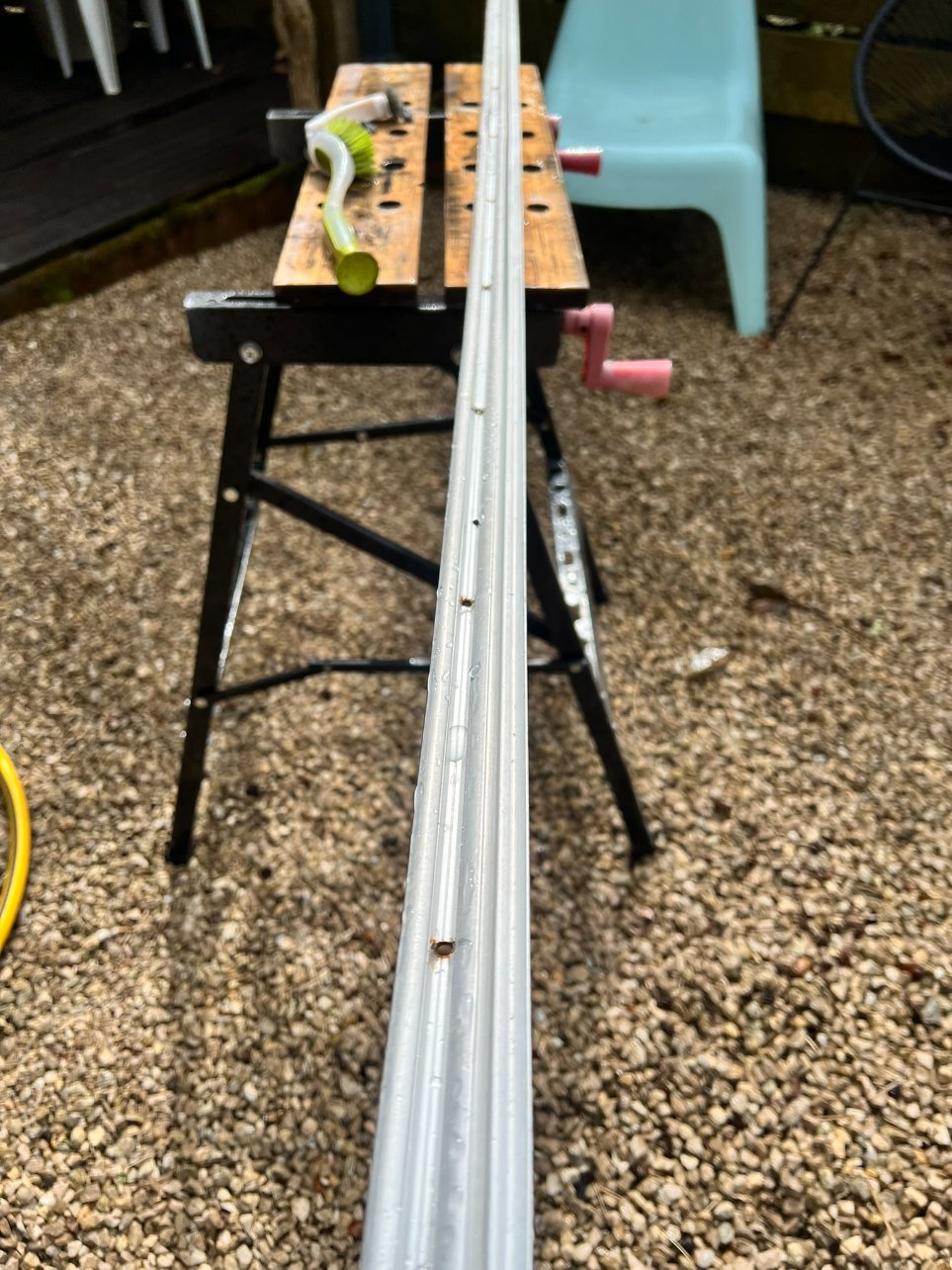

Aujourd'hui, entre deux averses, nettoyage de la face extérieur du rail d'auvent et aller à la recherche des autres rails à monter ce week-end.
Sur ma Puck, le haut est composé de 3 rails: celui qui accueil l'auvent (en photo hier), un tout petit qui va à droite de ce dernier et jusqu'au milieu avant de la Puck (ouf celui là a déjà été nettoyé) et un immeeeeennnnnnseeee qui va du milieu avant de la Puck jusqu'au rail d'auvent gauche en contournant toute la caravane 8|
Le plus grand rail n'a pas du tout de Sika collé (une chance pour moi) par contre il y a plein de peinture :rougefaché: (comme les autres rails), j'ai frotté avec le tampon Jex, ça part un peu... mais pas trop non plus, pour les gros morceaux je les ai enlevé au décapeur thermique, pour le reste vous me conseillez quoi? Poncer? Paille de fer? Incantations vaudou?
Je prends la solution la plus rapide bien sûr :langue2:

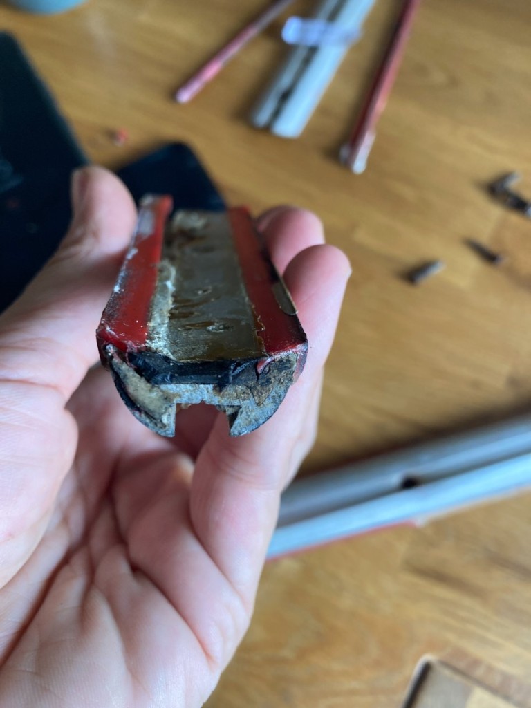

En photo on en est là, tout d'abord le rail tout propre (celui de l'auvent):
Le très grand rail tout :berk1: avec ses traces de peintures (rouge sur les caches vis, le blanc du toit ou tôles, manquait plus que du bleu mais l'ancien propriétaire devait être à court...):
Et là mon coup de bol, j'ai mis une volet extérieur de la Constructam dans le rail (parce que j'ai pas d'auvent et que le jonc semble le même), ça passe nickel de gauche à droite, je vais surement laisser le rail tel quel, peur de faire pire que mieux.
Quand le volet est inséré comme l'auvent, vue d'en haut:
En le relevant pour une vue d'en bas avec la zone problématique qui ne gène finalement pas (ouf)

C'est quand même un super outil, c'est presque dommage que le mien n'ait pas assez souffert, j'aime bien jouer du marteau :mdr1:
Messages : 6638
Cet évasement est, je pense, d'origine. Il sert à y mettre la pièce de support du milieu du triangle métallique des anciens auvents Socaplair. Me semble-t-il.

Les Comtois a écrit : mar. 11 mars 2025 17:46 Cet évasement est, je pense, d'origine. Il sert à y mettre la pièce de support du milieu du triangle métallique des anciens auvents Socaplair. Me semble-t-il.
Ah ben ça ferait un problème en moins!
Merci beaucoup Jean-Paul :gene3:
+1.
pour les traces de peinture, brosse laiton (pas fer ou alors, fin pour ne pas agresser trop l'alu) montée sur perceuse.
Top merci beaucoup Yann!

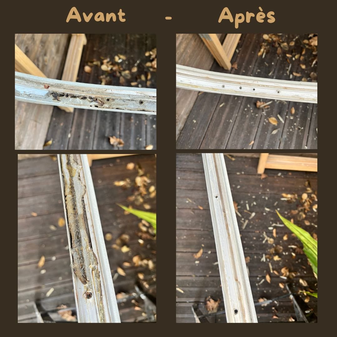

Mais... j'ai terminé de nettoyer et remettre un joint tout propre à l'immense rail du haut (celui qui fait les 2/3 du périmètre de la Puck).
Je me suis faite une belle frayeur aussi (le coup de la blonde) je ne voyais plus quel joint rouge il fallait sous le rail de l'auvent car pas assez de celui que j'avais mis sur les 2 autres morceaux, coup de stress puis en y repensant je ne me souvenais plus qu'il y en avait eu, pour cause... y en a pas... c'était pourtant écrit en gras et souligné sur le document d'Eribasar mais pour ma défense, c'est en allemand... :siffle:
Voilà donc tous les rails du haut terminés, le plus grand m'a pris un peu de temps en nettoyage, pas réussi à enlever la peinture rouge dans les interstices à fond mais le reste c'est OK.
Rail avant:
Rail après:

Pour l'extérieur, les rails à nettoyer aussi et surtout la fenêtre arrière à poser qui va rester un point assez épineux, je sens qu'elle va être aérée un moment la petite.

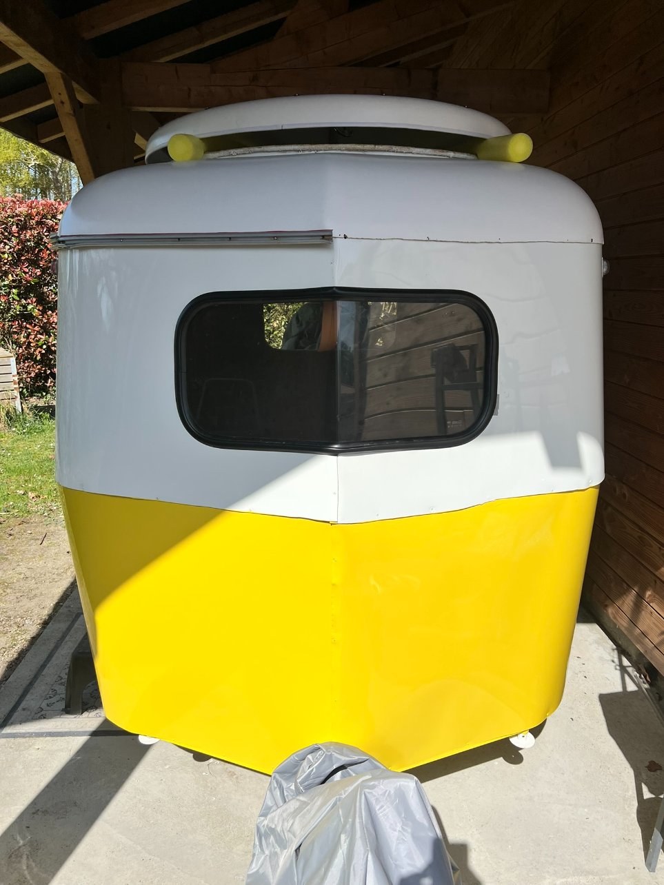

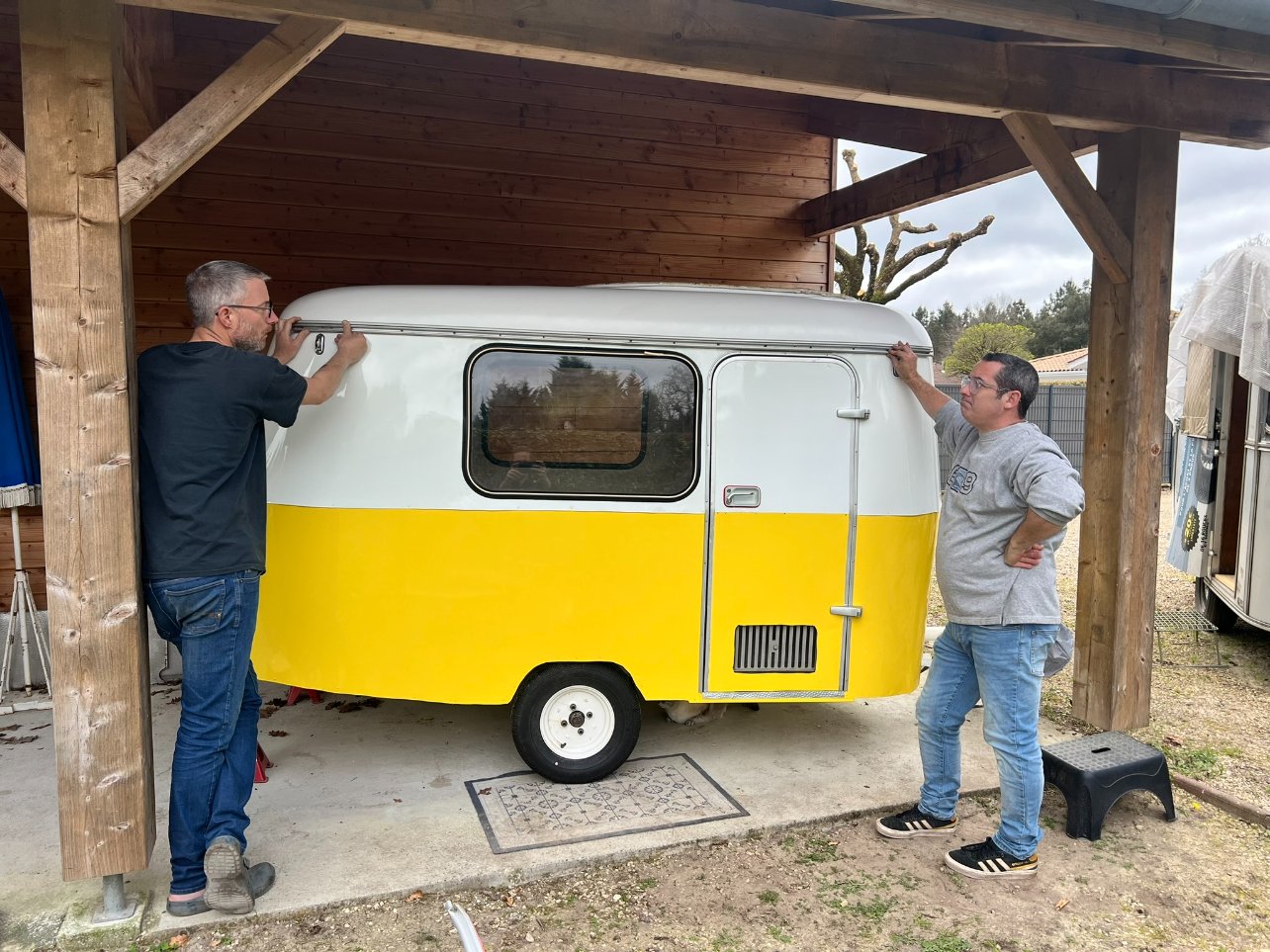

Donc un dimanche placé sous la fixation du toit.
Le copain et mon mari disposés à m'aider on commence par un "brainstorming", on enlève tout d'abord le toit, on fait des marques, on le remet, on l'enlève... un truc gène un peu... j'enlève la couche complète d'isolant sous le support de toit (la petite pate métallique) et le centimètre enlevé permet à monsieur le toit de descendre plus facilement sur la structure.
Petite Sunny est décalée pour mieux travailler mais je remets direct les chandelles car quand on bouge à deux dedans ça gigotte!
Le toit tombe maintenant bien plus bas, il semble bien callé, les rivets sont cachés, on a donc bien couvert la structure.
Je laisse ces messieurs bosser et percer pour mettre les 4 vis qui tiennent le toit (ça fait léger mais le toit tient finalement plus avec les vis des rails que ses propres vis).
Voici ces messieurs qui bossent et moi je prends des photos, ça change!
Après m'être extasiée sur l'efficacité du GIGN pour le toit, je les garde sous la main pour attaquer la pose des rails.
Ils présentent la bête, attendent ma validation (faut que les espaces rails/porte/fenêtre coïncident bien), je dis ok
On fait 3 trous on visse (on pète 2 forets, plus qu'un ça craint...) on enlève le rail, on met le sikaflex en bande puis on revisse le rail avec le mastic, les autres trous seront faits quand on aura acheté un bon stock de forets.
Et avant de se remplir la panse d'une bonne plancha, on positionne le petit de devant:
Après déjeuner on décide de s'attaquer au très grand rail en serrant les fesses car il ne nous reste plus qu'un foret, avant cela on fixe provisoirement l'encadrement de la fenêtre arrière car le rail pose presque dessus et ça servira de repère (je dis on mais je laisse faire les gars ;-) )
Malheureusement nos travaux s'arrêteront là, le forêt a cassé au premier trou et on se rend compte que pour être bien bord à bord à l'avant de la caravane (ce qui est primordial) le rail tombe en dessous de la structure. L'avant, toujours l'avant, qui a été refait nous posera problème jusqu'au bout. Le copain du GIGN propose qu'à cet endroit là on mette un (voire des) bons rivets et garder le côté esthétique de l'alignement, le rivet tenant le rail, le toit et la tôle solidifiera le tout. On se laisse la réflexion car on ne pourra pas avancer ensemble avant 2 ou 3 semaines, les week-ends étant bien chargés.
En attendant la suite, on remet les boudins de piscine, on pose le champignon et surtout on remet la housse à mamie pour la protéger du pollen!
Je lance une bouteille à la mer mais sait-on jamais...

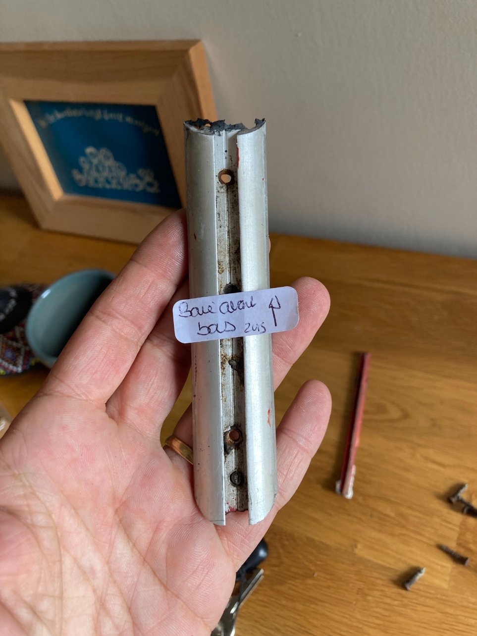

Si quelqu'un a un morceau de rail à me vendre, un rail comme ceux qui sont verticaux (feux arrière, milieu baie avant)je mets une photo ci-dessous, car j'en ai un qui va être trop court (comme le soudeur a positionné mon emplacement de fenêtre 1cm trop haut) n'hésitez pas à me contacter!

Bon, belle avancée. tu n'as pas pris des vis autoforeuses pour fixer ton rail ?
lamenuis
Messages : 1499
Super ! ça prend bonne forme !
Je confirme qu'il faut de sacrés forets pour percer l'armature ! Je n'sais pas c'est quoi comme fer, mais alors moi aussi j'avais bien galéré !
Bon avancement, vive la suite
Messages : 5149
Prendre un foret court pour éviter qu'il ne se casse.
Messages : 2352
Et affuté. C'est encore mieux. :]

lamenuis a écrit : lun. 7 avr. 2025 18:52 Bon, belle avancée. tu n'as pas pris des vis autoforeuses pour fixer ton rail ?
Ben j'y ai pas pensé honnêtement et puis ces vis je les avais achetées au tout début, avant d'imaginer avoir à tout repercer, alors je les utilise.
Merci à tous pour vos conseils, je note le foret court et bien affuté aussi, j'en apprends tous les jours c'est top !
Réponse négative de Cernay, je trouverai bien un bout par là, enfin j'espère.

Constance, regarde dans un atelier métallier, un fraiseur peut te faire çà;

- Merci à Vincent qui m'a trouvé un rail à couper pour terminer l'avant (j'attends que les rails haut et central soient posés pour valider la taille) et à Benjamin pour ses supers conseils.

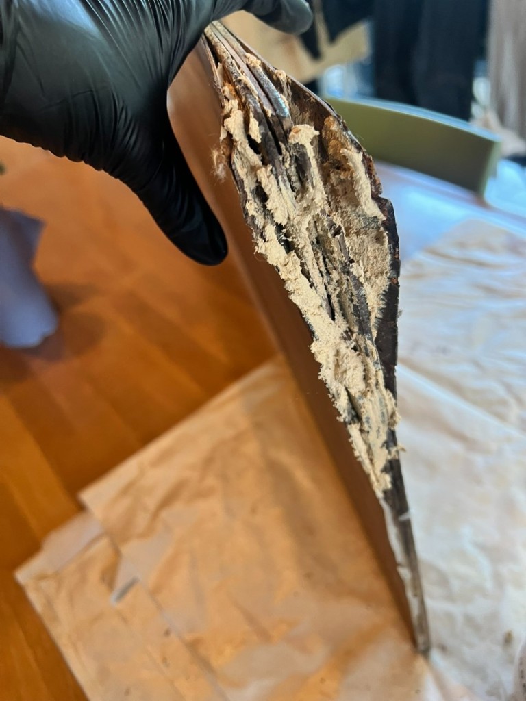

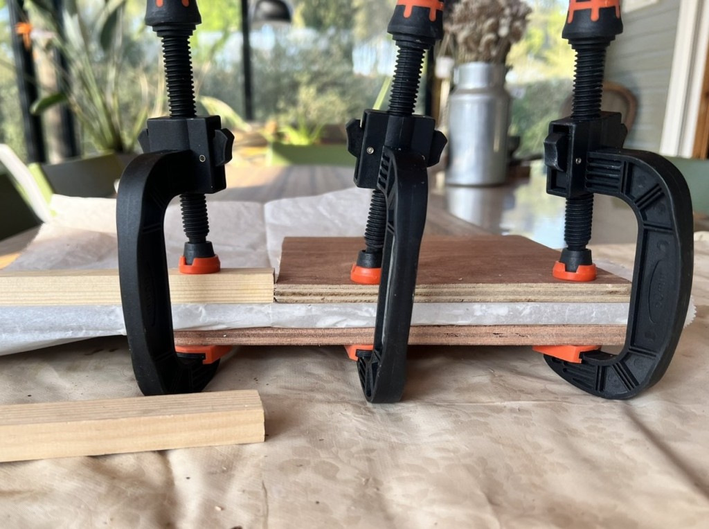

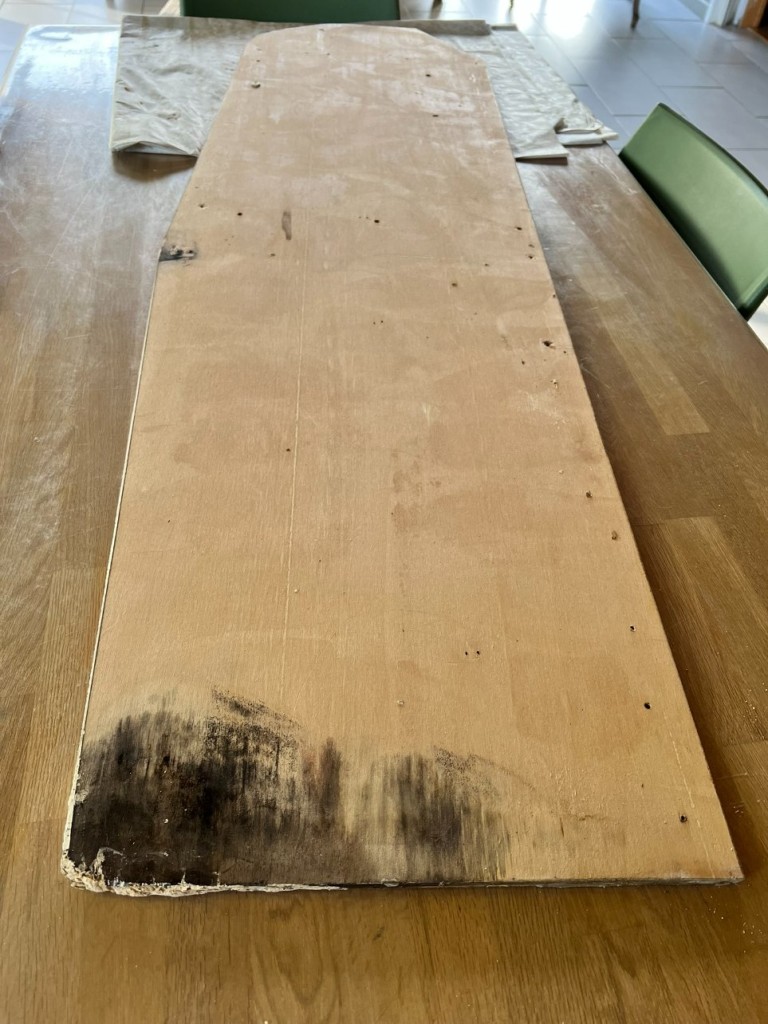

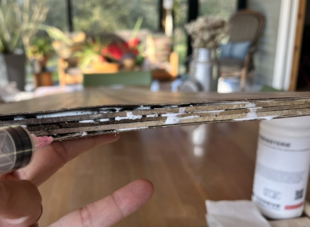

- Je me suis lancée dans la réparation de la planche qui termine la penderie et fait la jonction avec la cuisine, le bas est complètement bouffé par une infiltration d'eau (étonnant non ? :gene: ) mais les dommages sont sur une petite surface et cette zone est dans un placard contre le sol, peu visible, je décide donc de réparer.
Je sors la seringue, un peu de botox spécial mamie Puck (= colle ébénisterie), j'injecte à bloc, du papier sulfurisé, des petits morceaux de CP pour que ça plaque bien et des tasseaux pour que tout le monde soit bien aligné et hop: magie magie (ok j'avoue je suis trop fan de cette technique, encore merci Yann). :loving:
Sur l'angle un peu plus abimé (pas sur la photo) il y aura un peu de mastique magique et c'est parti pour une nouvelle vie!!!

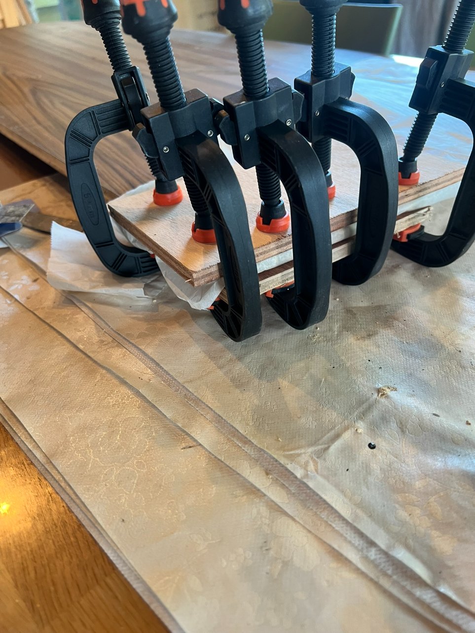

Moi je reprends doucement les meubles, les tendinites aux bras que je traine depuis plusieurs mois se sont enfin calmées... vu que je ne fais plus rien, ça aide...
Le doc a dit reprise en douceur, alors on y retourne (youhouhou).
Aujourd'hui je vais surement faire grincer quelques dents, ou s'hérisser quelques poils mais bon, je me lance.
Je vous ai montré il y a peu la réparation à l'injection de colle de la séparation penderie/cuisine, mais ce que je n'avais pas montré c'était le coin de cette planche, attention les yeux, ça fait mal:
Cette zone est donc dans un placard, un côté contre le sol, un côté contre le mur. Rien n'y est fixé (à la partie malade) et la zone mal en point n'est pas très grande par rapport à la planche, tout ça pour dire que j'ai décidé d'essayer de la sauver avant de la changer (vu que j'ai bien 1 litre de mastic en stock :ghee: )
On avait donc que les couches extérieures qui tenaient par le Vénilia collé et à l'intérieur y avait des manques. J'ai donc "bourré" le tout de mastic bois et j'ai mis le tout sous presse.
Après séchage complet (24h++ pour être bien sûre) j'ai retiré le Vénilia comme sur toutes les autres planches.
Verdit: c'est super costaud mais il faudra bien sûr enlever le trop plein en bas et remettre une petite couche pour que ce soit bien lisse, bon je dis ça mais une fois en place personne ne verra rien.
J'espère juste que la sous-couche et les 2 couches de peinture blanche camoufleront le noir (j'ai du dégriseur de bois mais comme il faut le rincer je préfère pas trop m'y risquer).
Je passe en mode décapage de colle V33, ponçage et hop une de plus !
