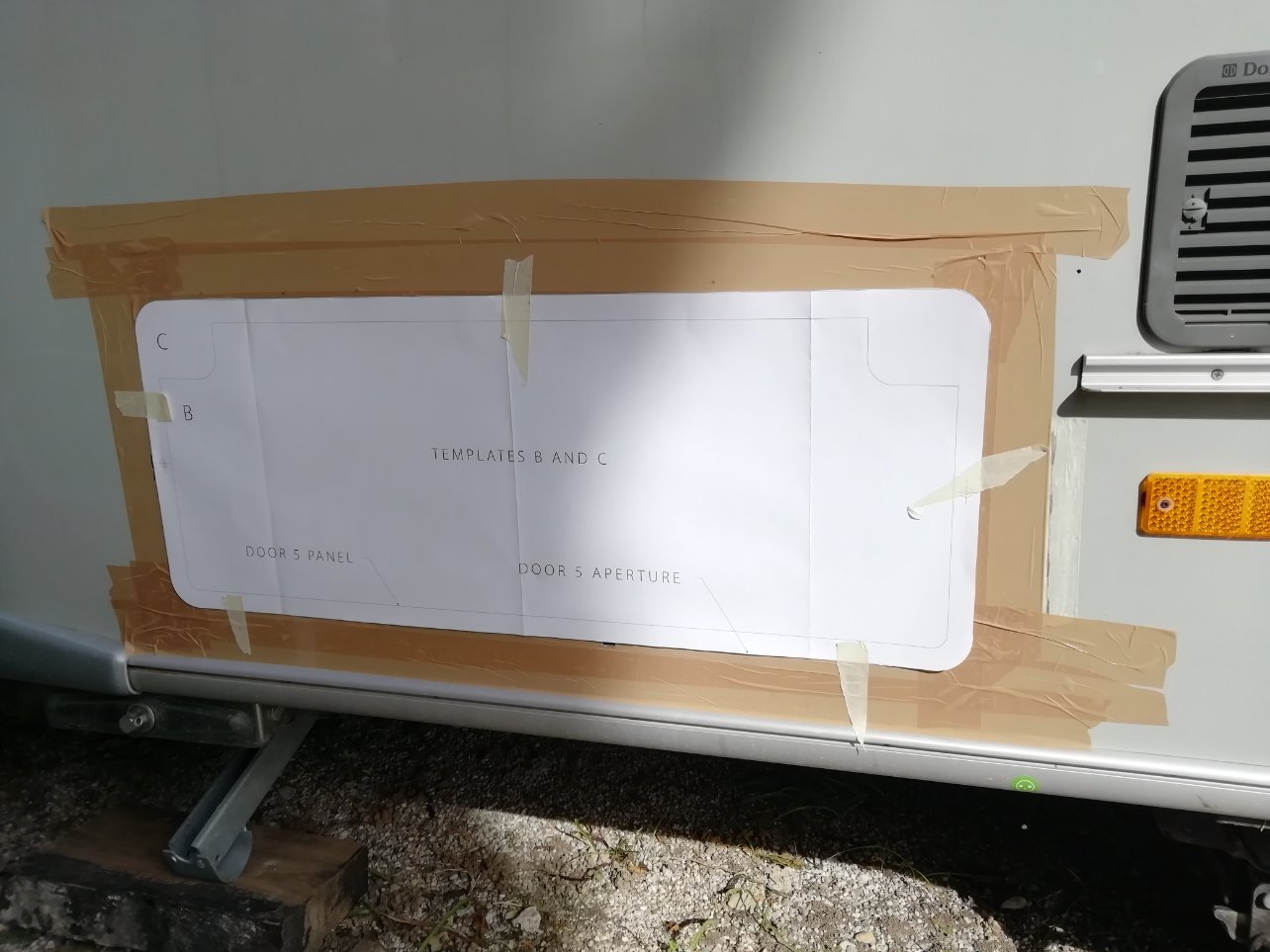

Dans le colis notice de pose en bon français, c'est made in NL, et gabarits pour les découpes.

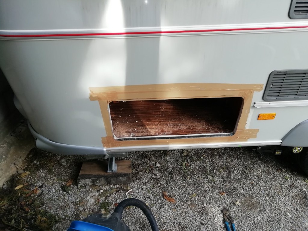

Quoi qu'il en soit, il faut de toute façon, gabarit ou pas, couper à ras des traverses horizontales .
Des trous fraisés pour passer la lame de scie .
C'est le trou.
Découpe est pose de l' intérieur de la porte, lime et râpe pour ajuster tout ça.

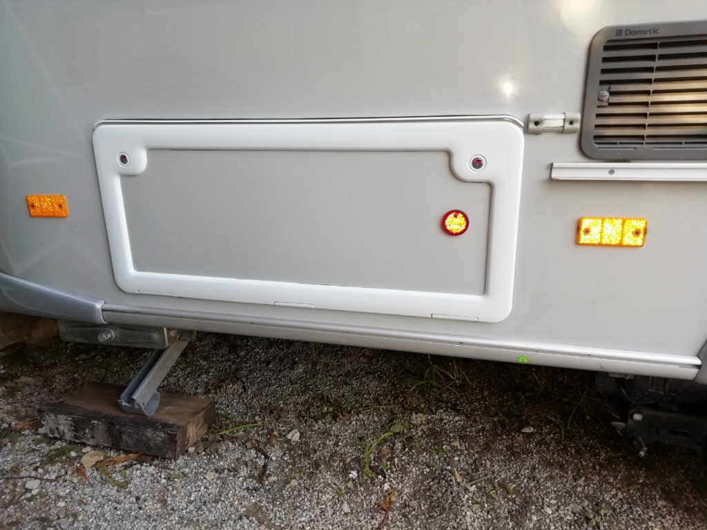

Voilà, terminé. C’est pas une mince affaire cette histoire, faut y aller mollo avec l'alu et le contreplaqué tout fins surtout pour découper l’intérieur de la porte, mais bon le recouvrement du cadre est assez large pour masquer les éventuels dérapages.

Merci, le petit catadioptre rond est là pour boucher le trou de la vis du cata. de gauche qui débordait sur la partie à découper.
Même chose pour le petit bout de baguette à droite.

Certains "détails", comme les angles en pastique très dur cloués sur l'ossature, on est bien content de les avoir vu sur les tutos ici même. Sans ça on est mal!
L'idée du sticker pour cacher le petit trou, bien, mais il est mal placé.
