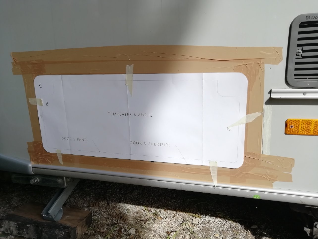

Bonjour, il y a eu déjà des posts sur le sujet, mais j'y mets mon grain de sel, des fois que quelques nouveaux comme moi se posent des questions existentielles.
Je me suis inspiré des posts bien documentés ici même, donc j'ai choisi un Thetford 5 , j'avais trouvé un modèle pour nautisme qui aurait pu aller mais que 5cm de plus en longueur pour à peu prés le même prix. Donc Thetford commandé et allé chercher à "Narbonne" (26). En aparté, expérience d'achat pas formidable.

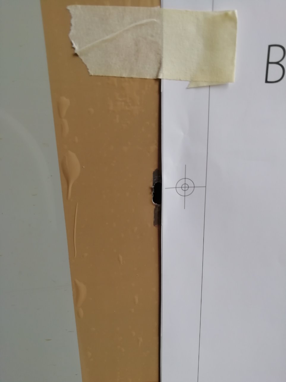

Dans le colis notice de pose en bon français, c'est made in NL, et gabarits pour les découpes. Quoi qu'il en soit, il faut de toute façon, gabarit ou pas, couper à ras des traverses horizontales . Des trous fraisés pour passer la lame de scie . C'est le trou.
Découpe est pose de l' intérieur de la porte, lime et râpe pour ajuster tout ça.
Demain je dé-scotche, nettoie, colle, visse et photo quand c'est fini.

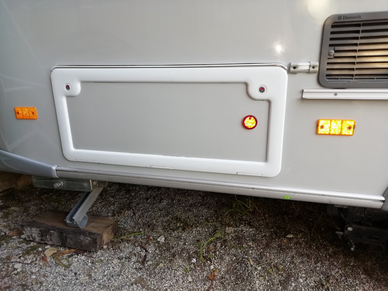

Voilà, terminé. C’est pas une mince affaire cette histoire, faut y aller mollo avec l'alu et le contreplaqué tout fins surtout pour découper l’intérieur de la porte, mais bon le recouvrement du cadre est assez large pour masquer les éventuels dérapages.

Merci, le petit catadioptre rond est là pour boucher le trou de la vis du cata. de gauche qui débordait sur la partie à découper.
Même chose pour le petit bout de baguette à droite.

C'est bien grâce au forum qu'on est pas à l'abri d'une réussite
Certains "détails", comme les angles en pastique très dur cloués sur l'ossature, on est bien content de les avoir vu sur les tutos ici même. Sans ça on est mal!
L'idée du sticker pour cacher le petit trou, bien, mais il est mal placé.
J'avais déjà l'idée de décorer la porte, j'aime bien personnaliser un peu les trucs qui roulent, ça me rappelle les années 80.
La customisation à l’aérographe tout ça, je bavais devant le magazine auto verte/loisir à l’époque.
