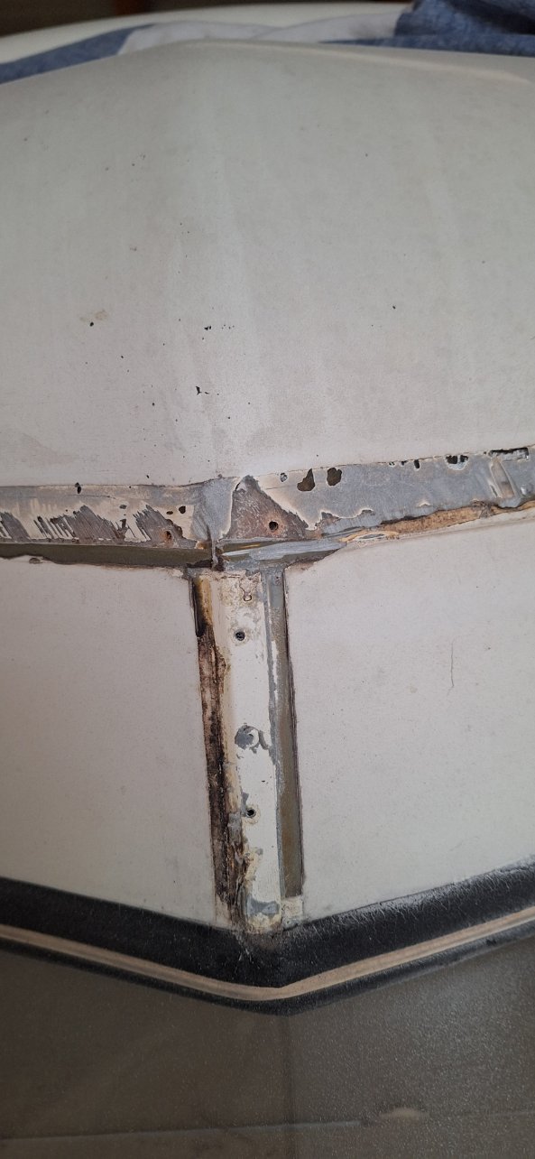

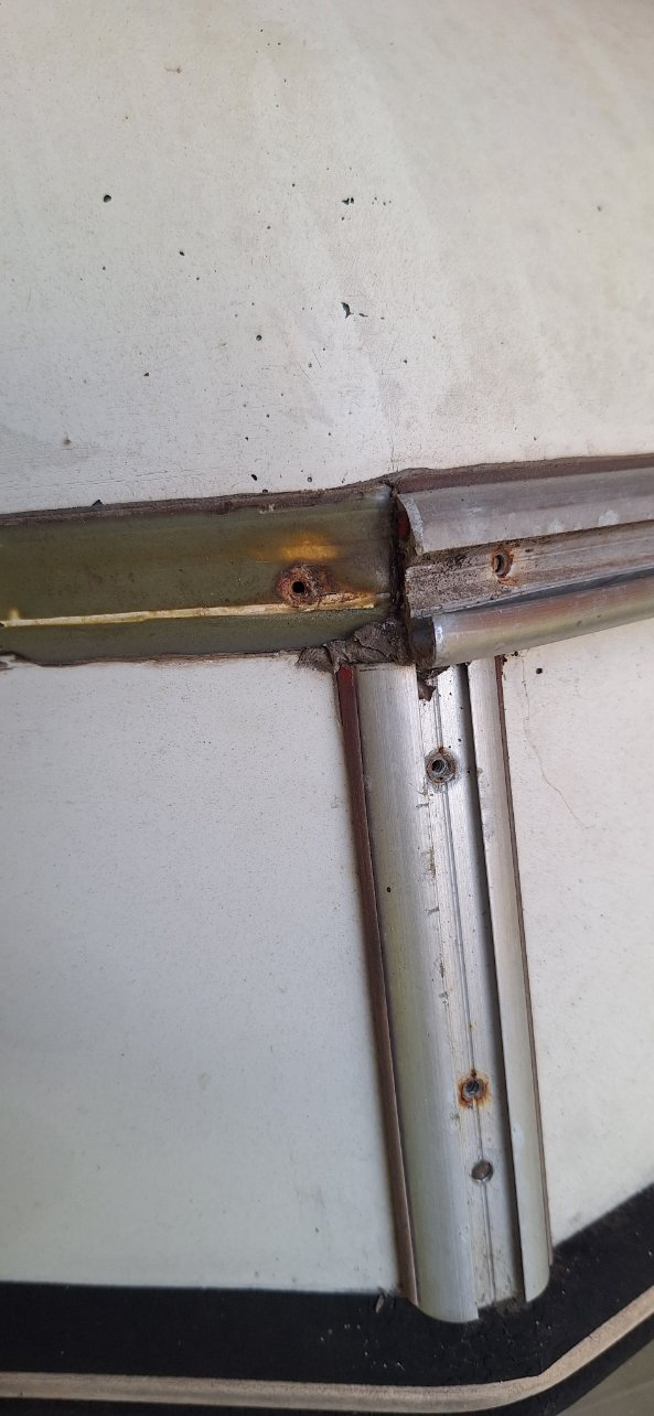

J'ai choisis l'option mise à nu, mais vous pouvez très bien effectuer un masquage avec du scotch, j'ai donc commencé par enlever toutes les baguettes...

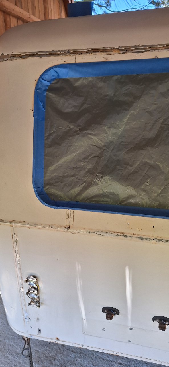

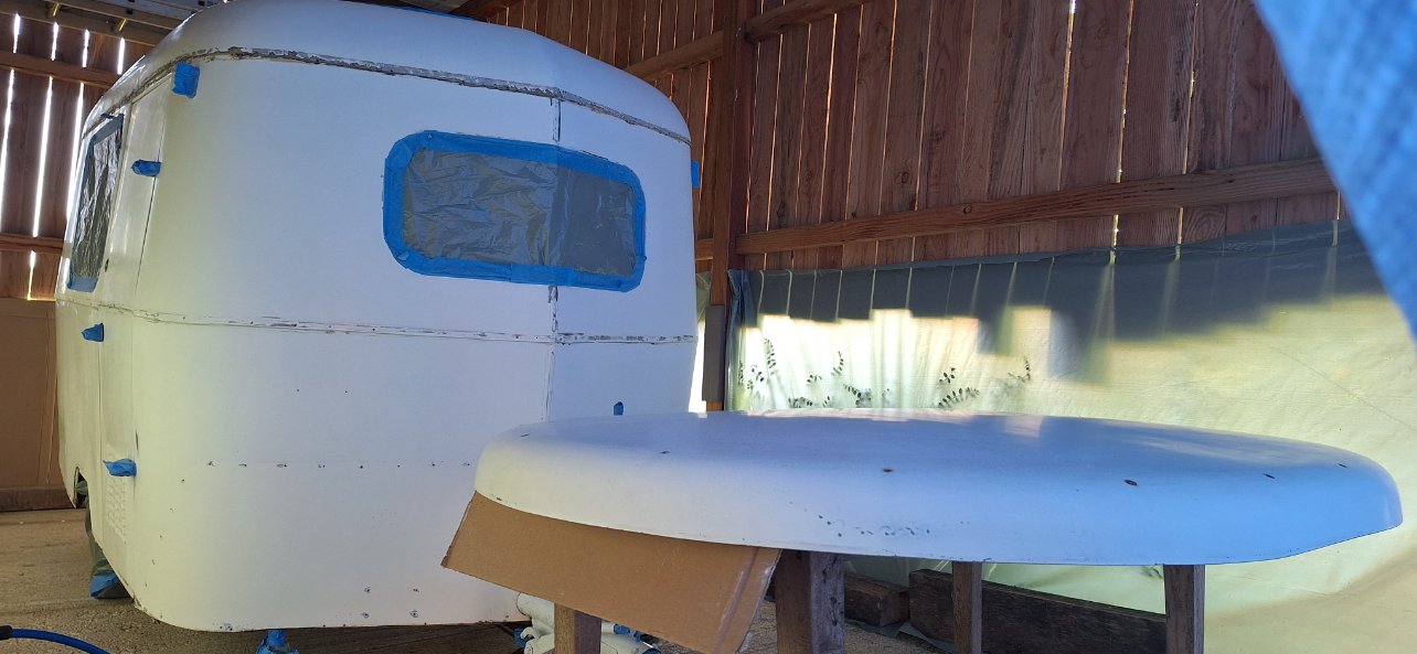

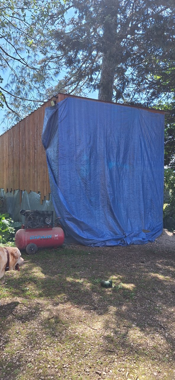

Ah oui j'ai oublié, j'ai également démonter le toit champignon. J'ai ensuite masqué toutes les ouvertures avec du film plastique et du scotch. J'ai masqué également tout ce qui ne devait pas être peint...

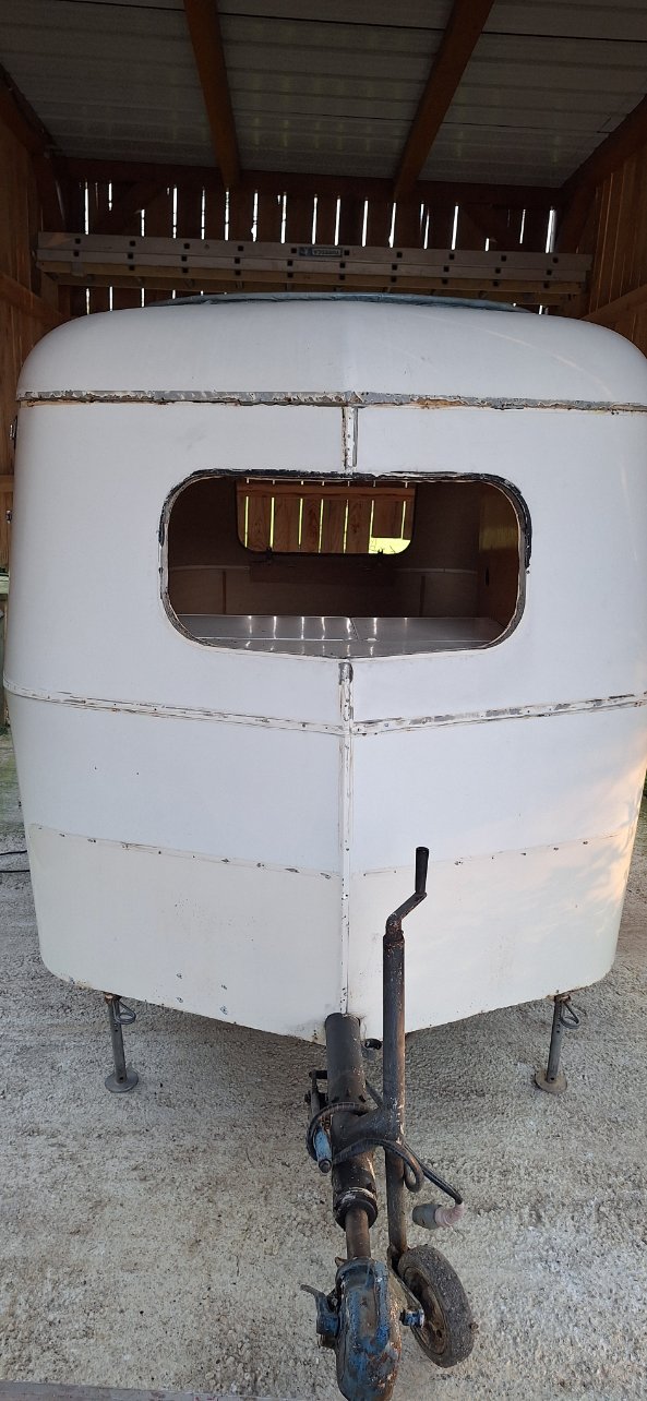

Messages : 12120
Re: Peinture de ma Puck, les différentes étapes
:hello: , Bon courage à toi David, une photo coté porte, carrée ?
En attente de la suite. Benjamin.

Oui porte carrée puck de 1966.

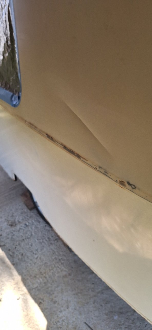

Ensuite j'ai procédé au ponçage, j'ai commencé à la ponceuse orbitale avec un disque grain 800 à sec. Mais avec les courbes surtout au niveau du toit et des côtés, j'ai surtout poncé à la main. Ce n'est pas très fastidieux faut juste prendre son temps c'est pour une meilleure accroche de peinture. La peinture de ma caravane semblait être d'origine. Je n'ai pas trop poncé je ne voulais pas aller jusqu'à l'alu.

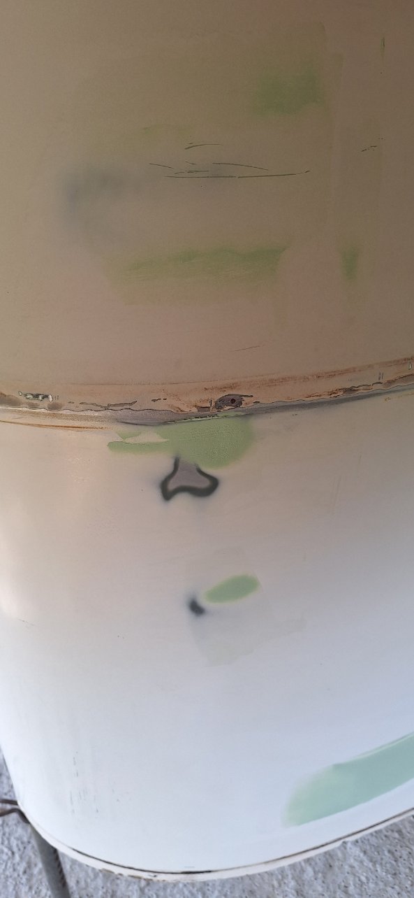

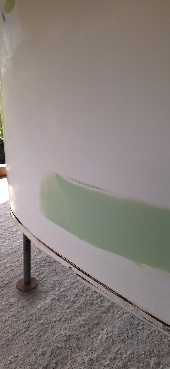

Ah, j'oubliais j'ai eu des réparations à faire. J'avais quelques rayures enfoncement sur les ailes arrière surtout, je n'avais pas de mastic et surtout je ne savais pas quoi acheter, je ne voulais pas mettre n'importe quoi, j'ai demandé au carrossier de mon village si il pouvait me dépanner, et avec gentillesse il m'a dépanner d'un pot de mastic et de son durcisseur.
Dans les frais j'ai acheté également sur Amazon des spatules japonaises pour appliquer le mastic. C'est pas très cher et ultra pratique.

Donc ponçage...
Ensuite j'ai nettoyé la carrosserie une nouvelle fois avec un mélange eau, alcool à brûler, ammoniaque.
40 % d'eau 10 % d'ammoniaque et 50 % d'alcool à brûler. J'ai utilisé une microfibre pour l'appliquer.
Là par contre c'est assez fastidieux mais il faut être plutôt minutieux.
Dernière étape avant la peinture. A faire juste avant, nouveau nettoyage de la carrosserie avec du dégraissant anti silicone, selon les pros c'est aussi une étape importante.

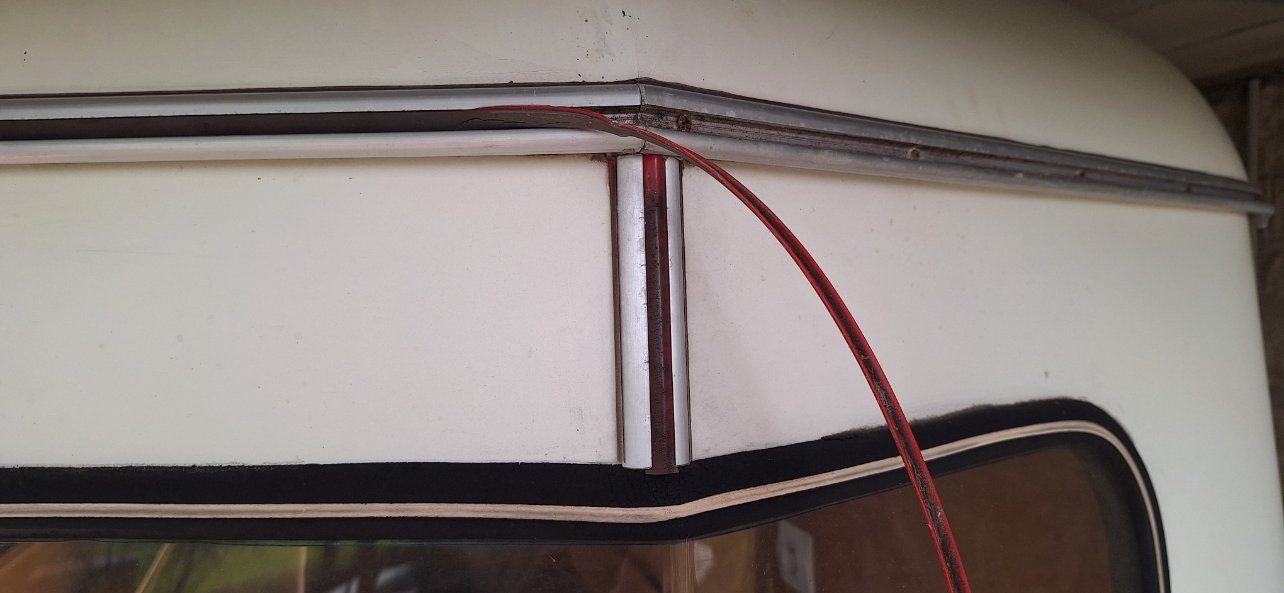

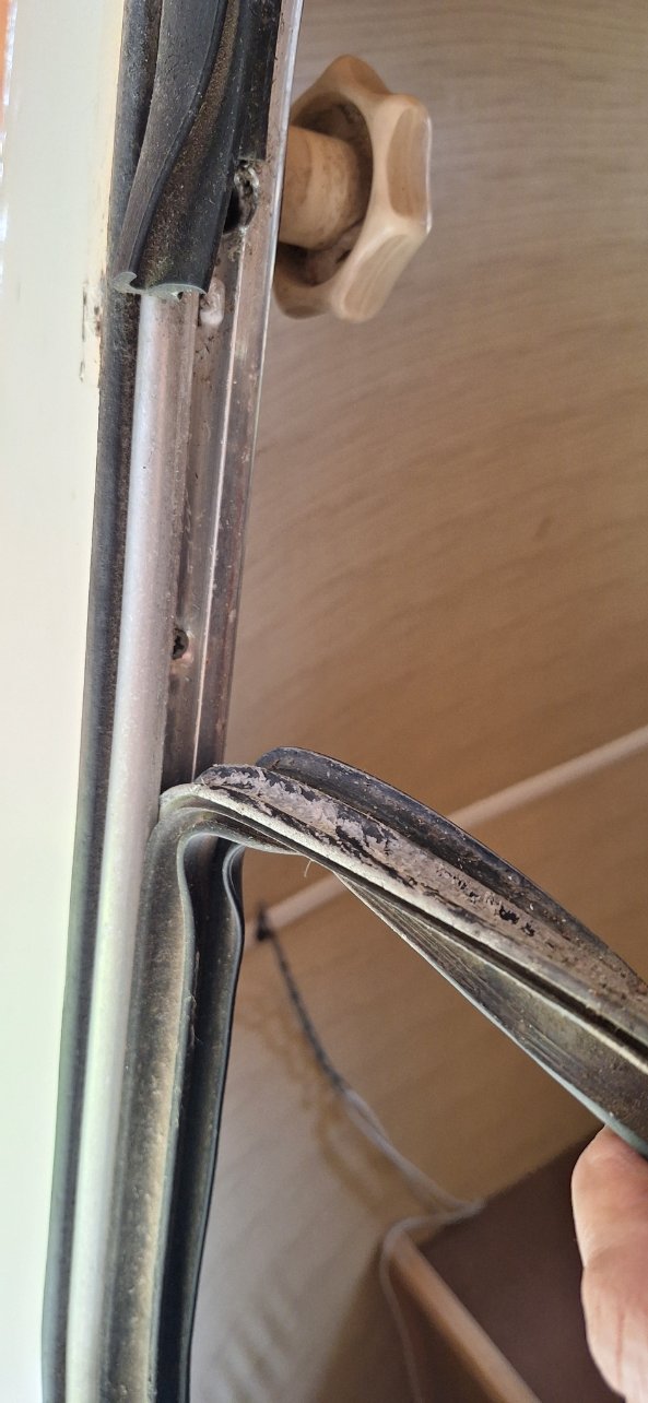

Sacré chantier !
T'es bon pour changer tous les joints avant remontage ! non ?
C'est une fois démonté que l'on remarque que les jonctions toit tôle et tôle tôle sont vraiment découpées n'importe comment !
Bon courage.

Oui effectivement il faut être minutieux, et oui il va falloir que je change tous les joints que j'ai commandé il y a déjà deux ans...

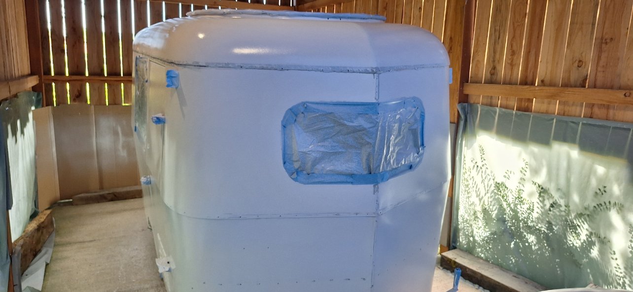

Donc après avoir bien préparé la carrosserie, calfeutré tout ce qui était à protéger, j'ai choisi un jour avec une fenêtre de tir pour qu'il n'y ait pas de vent et une température adéquate de 25 degrés. J'aurais pu le faire dehors mais j'ai préféré le faire sur mon carport, j'ai pu bâché tout autour et ça évite que ça vol de partout sur les autres véhicules ou ailleurs. Ça diminue aussi le risque d'insectes sur la carrosserie pendant la peinture.
Attention surtout à bien s'équiper, masque anti-solvant spécial peinture, lunettes de protection couvrantes, gants, combinaison avec capuche.
David39
Messages : 100
prénom : David
Localisation : Jura
Message non lu par David39 »
Le point le plus délicat c'est le réglage du pistolet, et là bien sûr c'est compliqué, il faut faire des essais sur un carton après avoir fait le mélange entre la peinture le diluant et le durcisseur. Une fois le mélange effectué j'avais une heure pour tout peindre. La pression dans le pistolet ne doit pas être trop faible, mais pas trop forte, la quantité de peinture injectée pas trop faible mais pas trop forte...
Surtout qu'avec un pistolet Lidl c'est un petit peu rock n' roll...

Le geste aussi est pas facile il faut peindre à environ une vingtaine de centimètres avec des mouvements de va-et-vient . Juste un peu technique car il faut commencer en dehors de la carrosserie et finir en dehors de la carrosserie. Sinon il y a un risque de projection de goutte sur la carrosserie à chaque fois que l'on appuie sur une gâchette du pistolet ou chaque fois que l'on relâche.
J'ai passé en deux couches croisées à 10 minutes d'intervalle.
David39
Messages : 100
prénom : David
Localisation : Jura
Comme vous pouvez le voir le résultat n'est pas parfait, j'avais effectivement trop d'air qui arrivait, ça fait donc un peu peau d'orange, mais du coup ce n'est pas si mal, l'essentiel c'est qu'il n'y ai pas de coulures.
Je suis plutôt content du résultat, pour que la peinture soit complètement sèche il va me falloir 3 semaines de séchage et ensuite il restera, tout à remonter...

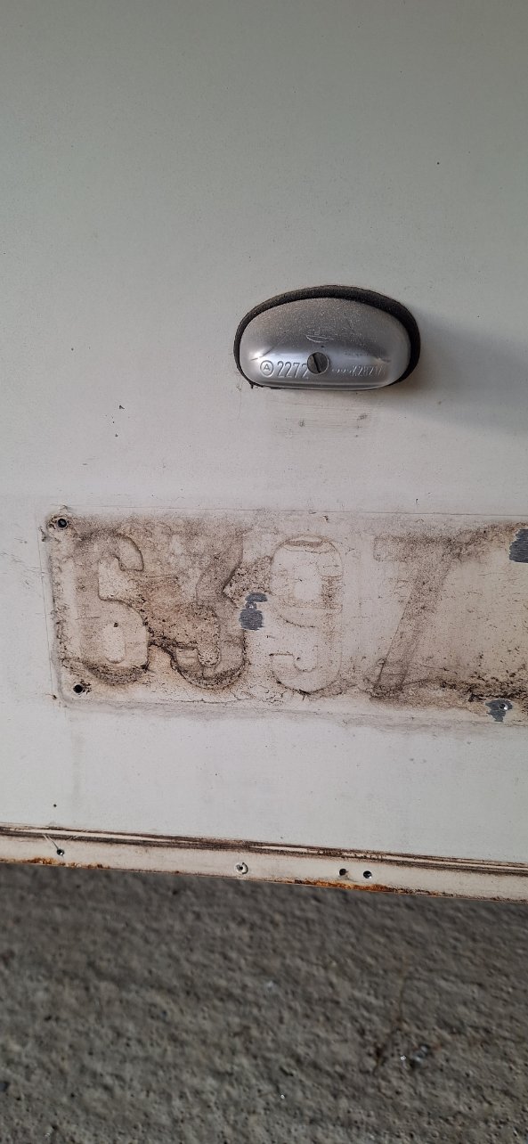

Ah oui très bien, effectivement moi je n'avais plus les plaques lorsque je l'ai achetée. Je comptais en acheter chez Eribazar mais 70 euros les 2 plaques ça pique !
