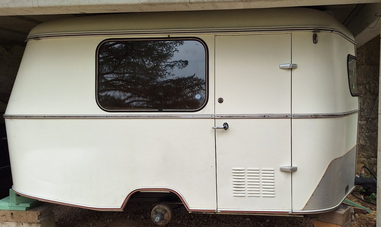

Bonjour à tous, j'ai décidé de poster ce sujet, qui pourrait intéresser certains d'entre vous.

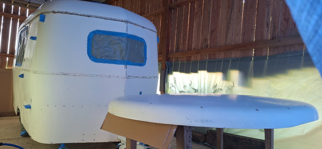

Je me lance dans la peinture de ma Puck, j'ai décidé de peindre entièrement la carrosserie extérieure ainsi que le toit champignon. Je suis novice et je n'ai jamais pratiqué de peinture carrosserie. Merci aux tutos Internet.
J'ai plutôt un budget serré.
Je suis peu outillé, mais j'ai tout de même à ma disposition un compresseur et une ponceuse orbitale.
J'ai acheté un pistolet à peinture Lidl, les équipements tels que masque pour peinture et lunettes, des disques abrasifs de 800 et bien sûr la peinture, je vous détaillerais tout cela au fur et à mesure.

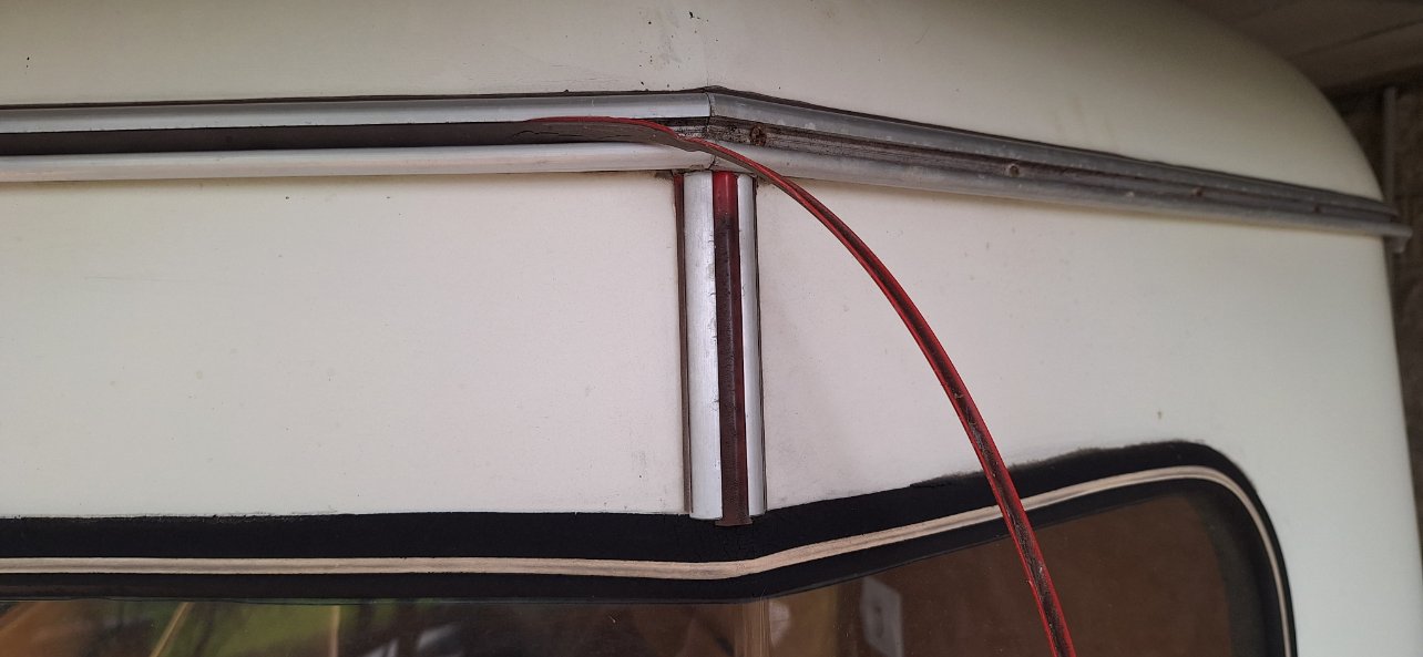

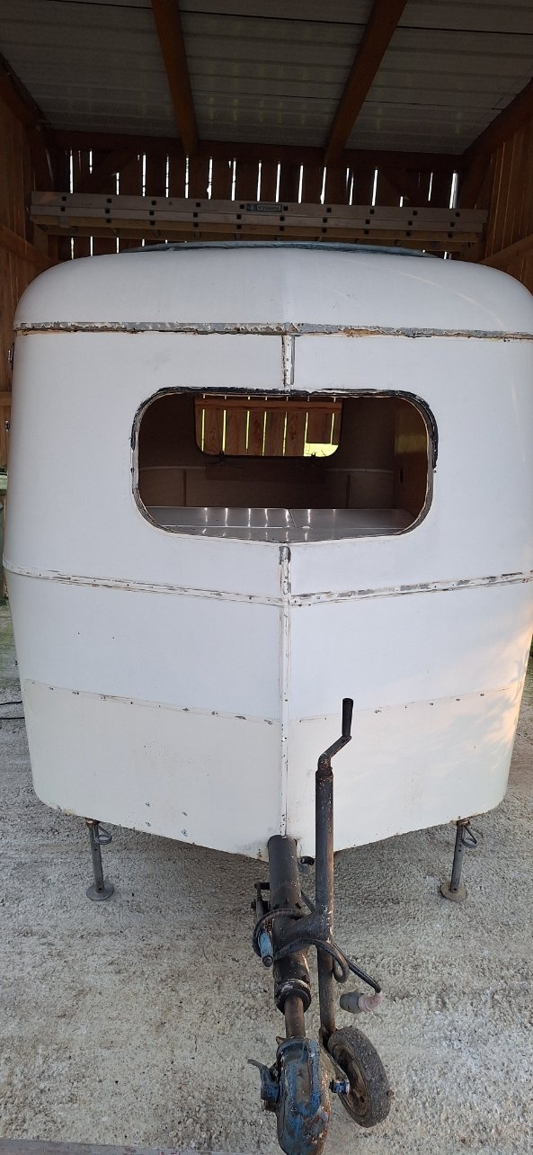

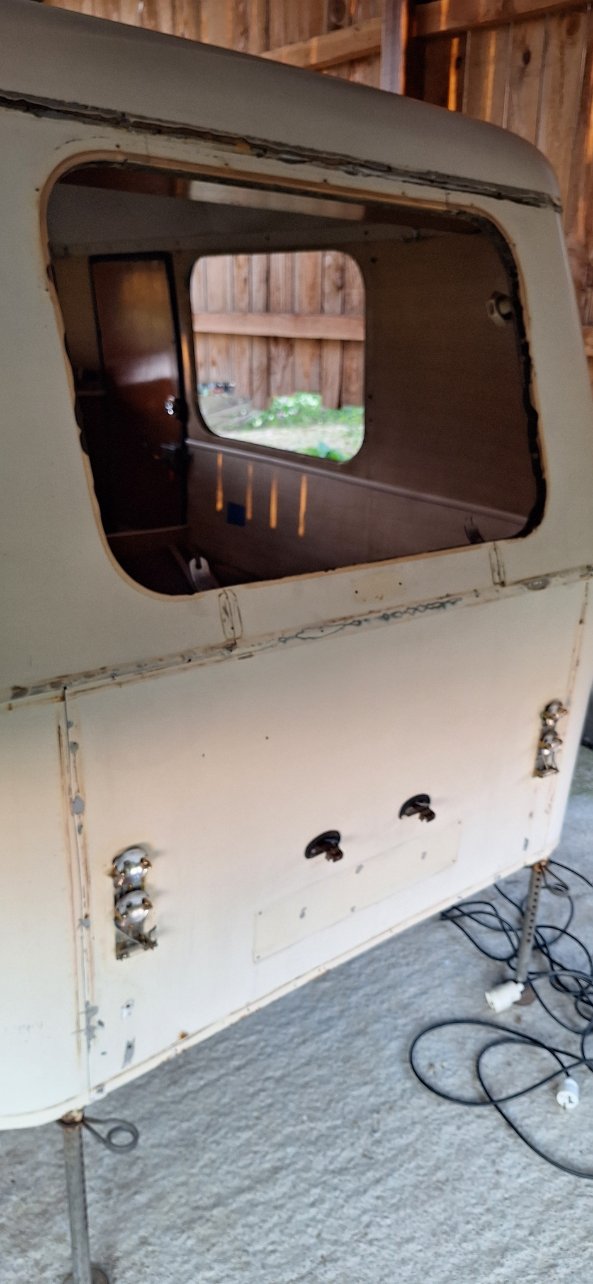

Enlevé le par-pierre en ôtant les rivets à l'aide d'une perceuse et un forêt métal de 4.
David39
- Messages : 100
- Enregistré le : ven. 3 déc. 2021 16:01
- Modèle de caravane : Puck 1966
- prénom : David
- Localisation : Jura
Re: Peinture de ma Puck, les différentes étapes

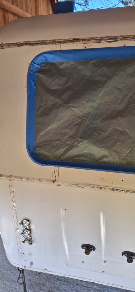

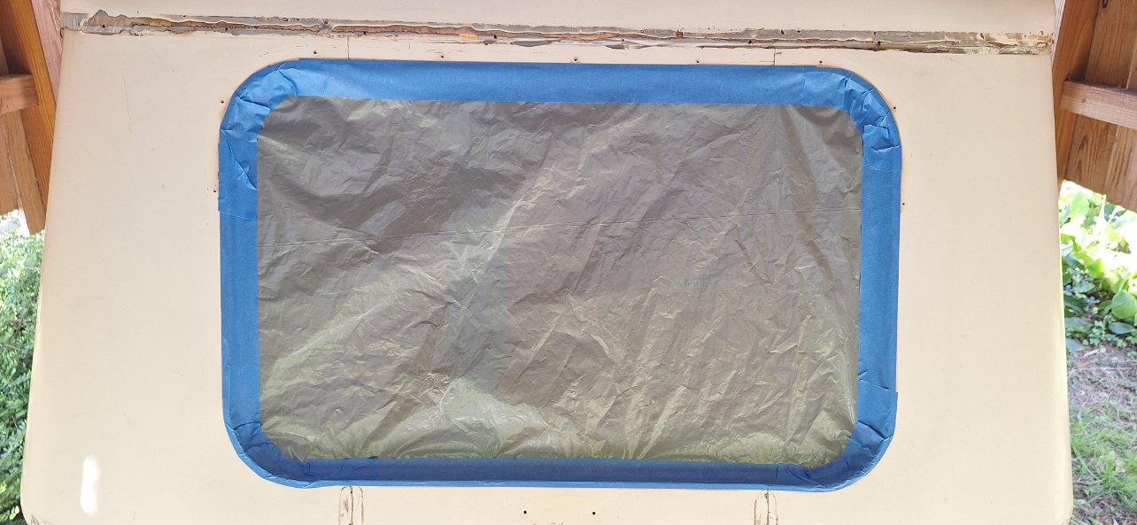

Puis enlever tout ce qui peut être démonté...

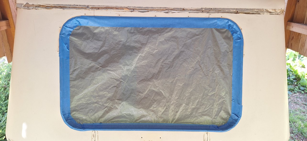

J'ai aussi choisi d'enlever les vitres mais vous pouvez également masquer avec du scotch.

Ah oui j'ai oublié, j'ai également démonter le toit champignon. J'ai ensuite masqué toutes les ouvertures avec du film plastique et du scotch. J'ai masqué également tout ce qui ne devait pas être peint...

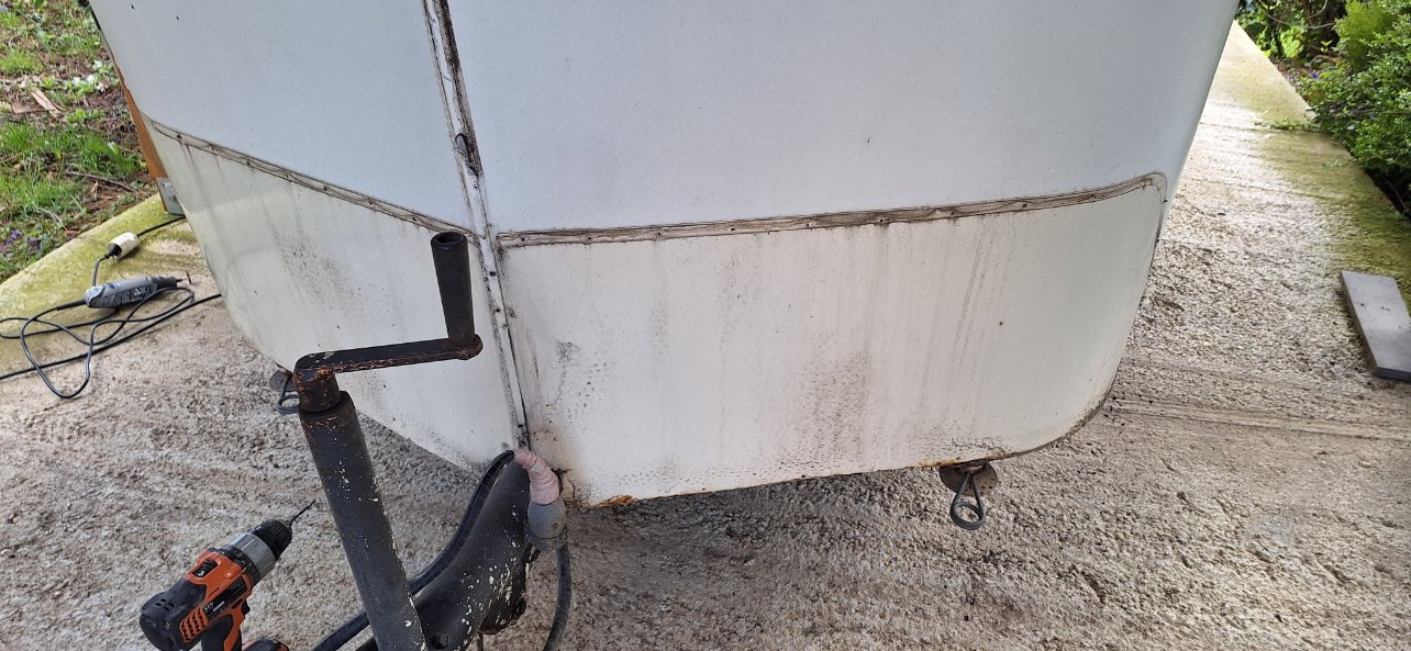

Ensuite je l'ai nettoyé avec un produit. Personnellement j'ai utilisé TRY IT de Stanhom. Vous pouvez utiliser différents produits nettoyage carrosserie, détergent, ou autre, ensuite rinçage au jet. Les étapes de nettoyage sont très importantes pour le résultat. Enfin c'est ce qu'il est dit dans les tutos...

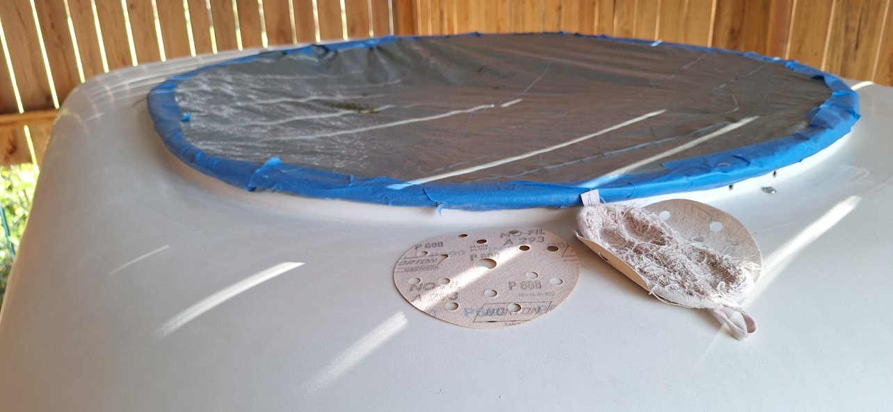

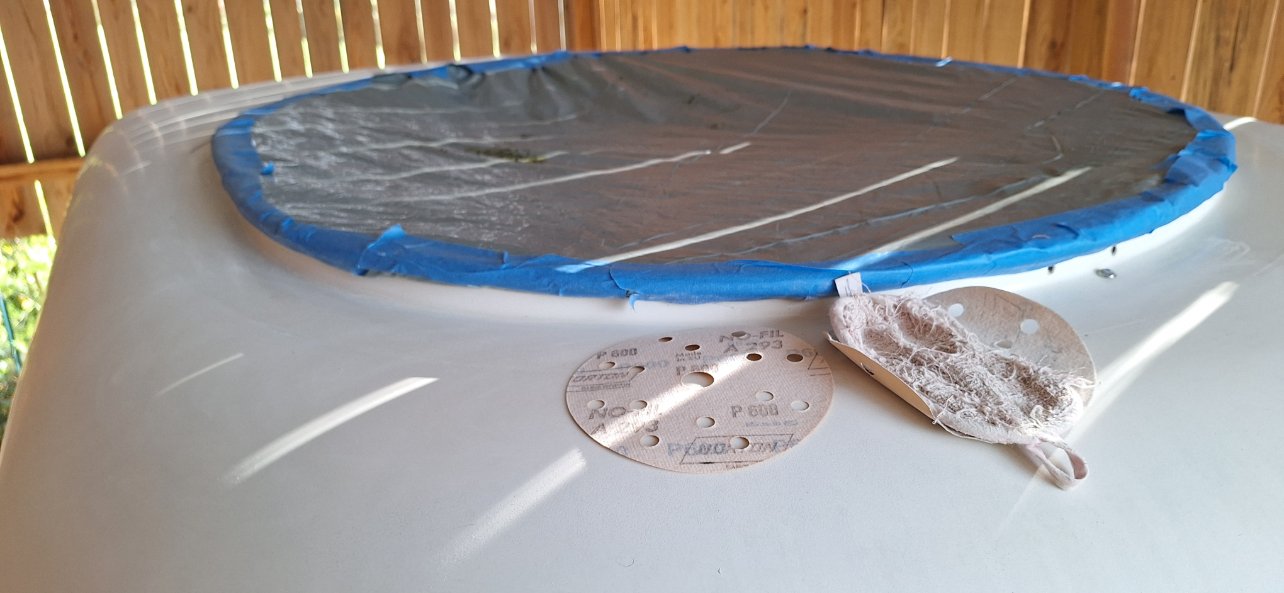

Ensuite j'ai procédé au ponçage, j'ai commencé à la ponceuse orbitale avec un disque grain 800 à sec. Mais avec les courbes surtout au niveau du toit et des côtés, j'ai surtout poncé à la main. Ce n'est pas très fastidieux faut juste prendre son temps c'est pour une meilleure accroche de peinture. La peinture de ma caravane semblait être d'origine. Je n'ai pas trop poncé je ne voulais pas aller jusqu'à l'alu.

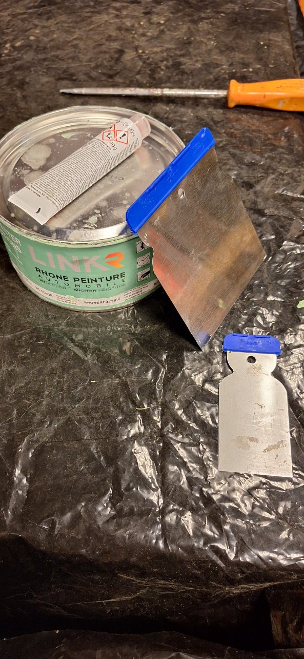

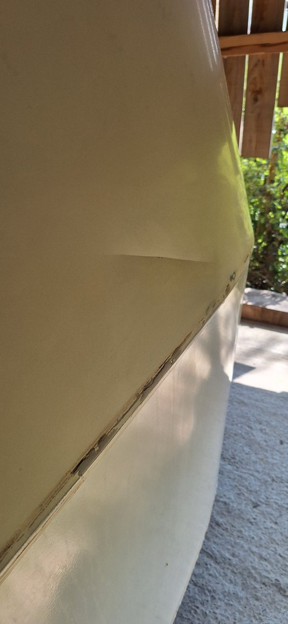

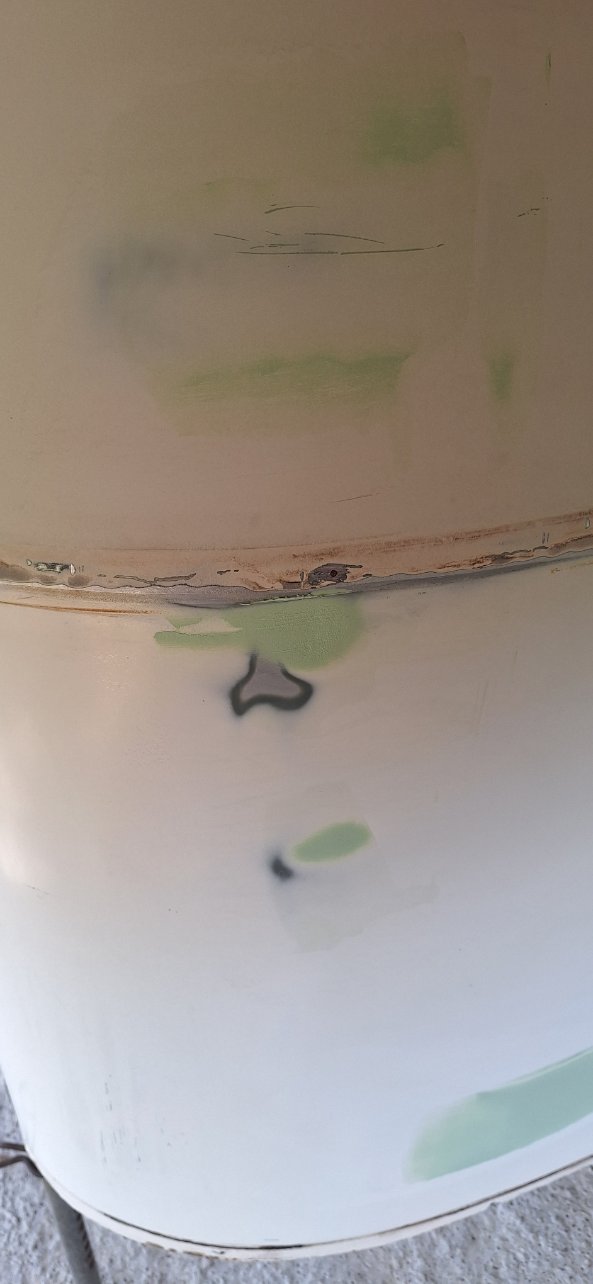

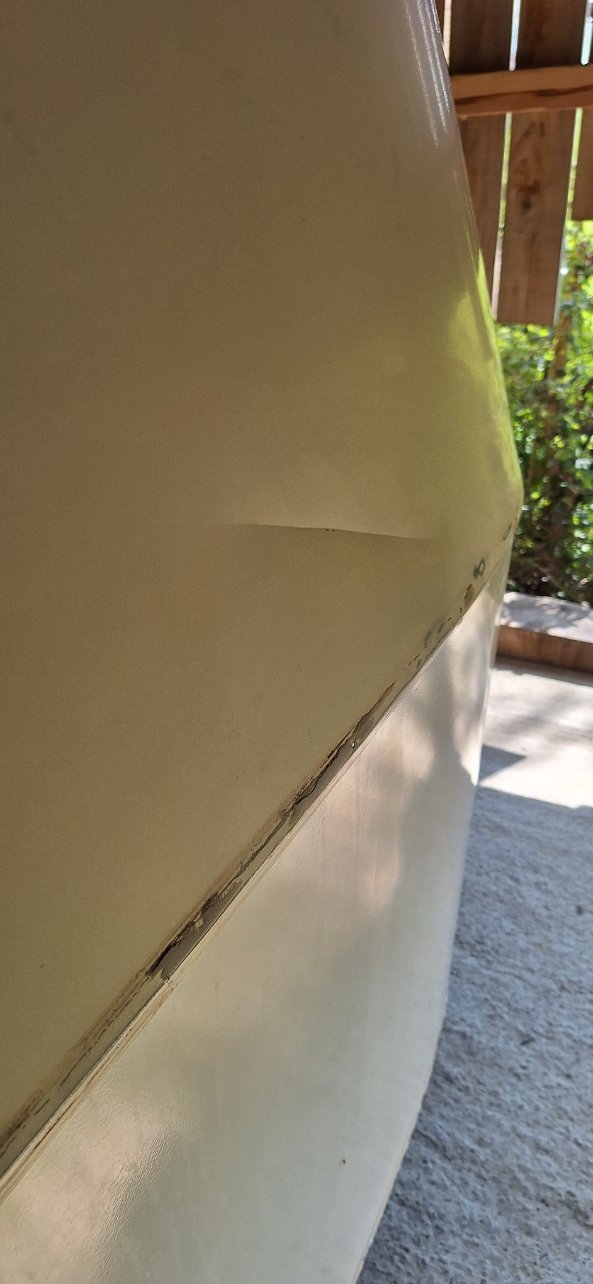

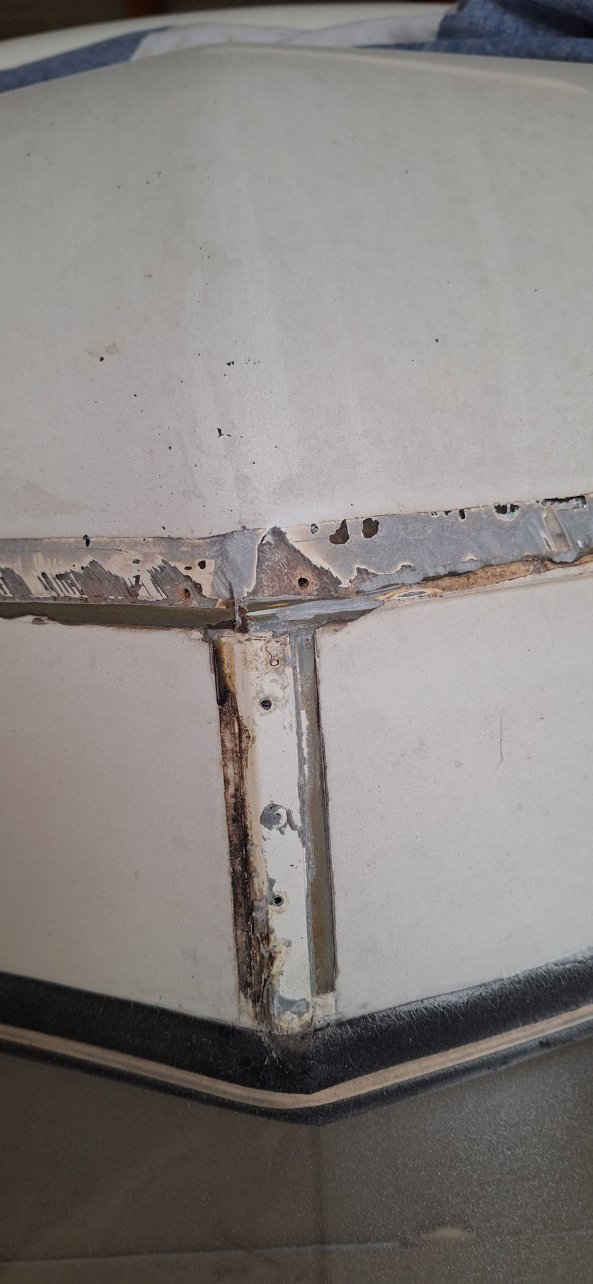

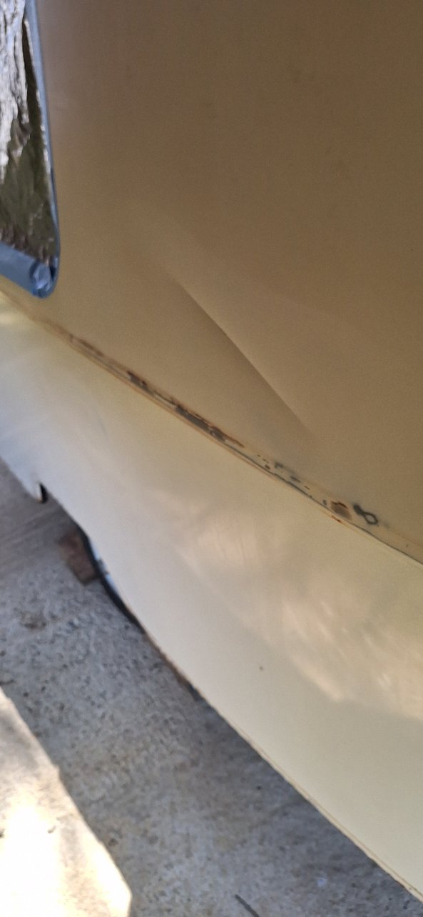

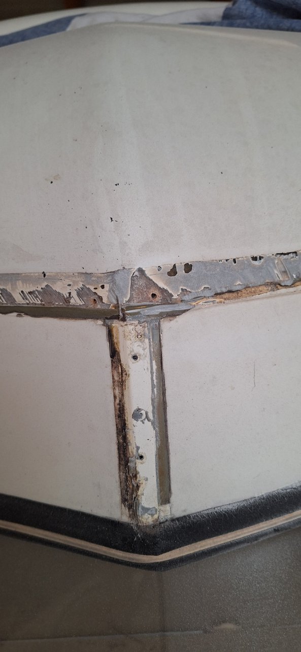

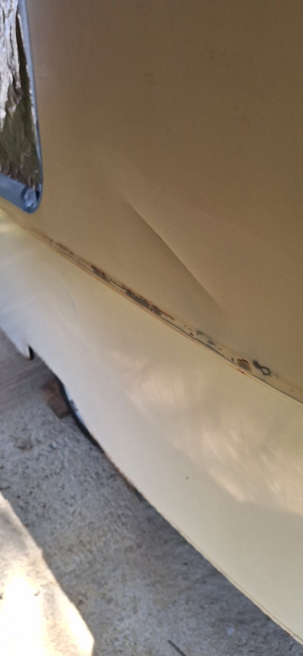

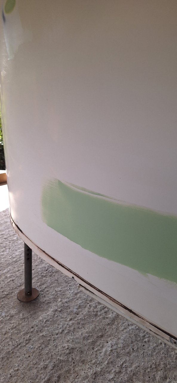

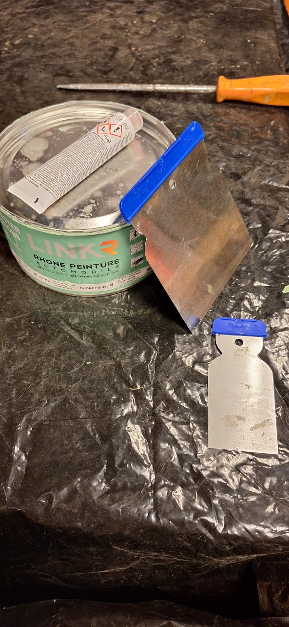

Ah, j'oubliais j'ai eu des réparations à faire. J'avais quelques rayures enfoncement sur les ailes arrière surtout, je n'avais pas de mastic et surtout je ne savais pas quoi acheter, je ne voulais pas mettre n'importe quoi, j'ai demandé au carrossier de mon village si il pouvait me dépanner, et avec gentillesse il m'a dépanner d'un pot de mastic et de son durcisseur.
Dans les frais j'ai acheté également sur Amazon des spatules japonaises pour appliquer le mastic. C'est pas très cher et ultra pratique.

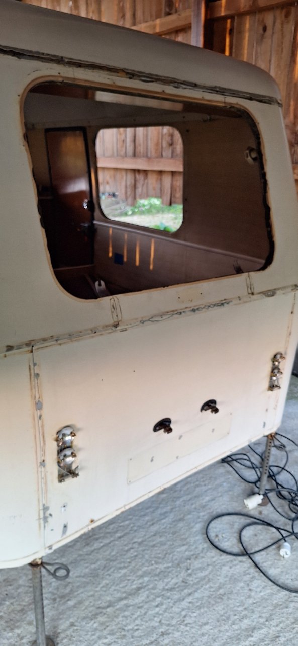

Donc ponçage...
Ensuite j'ai nettoyé la carrosserie une nouvelle fois avec un mélange eau, alcool à brûler, ammoniaque.
40 % d'eau 10 % d'ammoniaque et 50 % d'alcool à brûler. J'ai utilisé une microfibre pour l'appliquer.
Là par contre c'est assez fastidieux mais il faut être plutôt minutieux.
Dernière étape avant la peinture. A faire juste avant, nouveau nettoyage de la carrosserie avec du dégraissant anti silicone, selon les pros c'est aussi une étape importante.

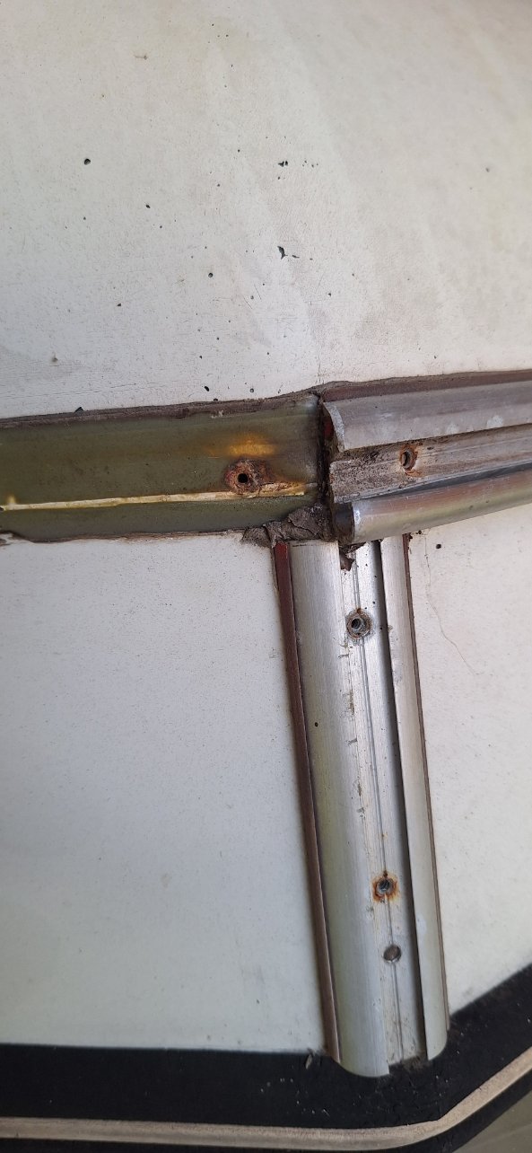

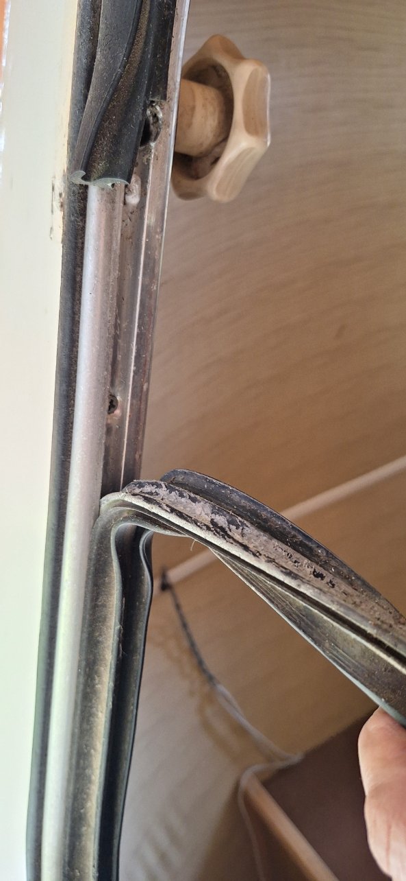

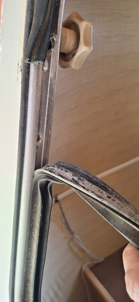

Sacré chantier !
T'es bon pour changer tous les joints avant remontage ! non ?
C'est une fois démonté que l'on remarque que les jonctions toit tôle et tôle tôle sont vraiment découpées n'importe comment !
Bon courage.
Bon courage.

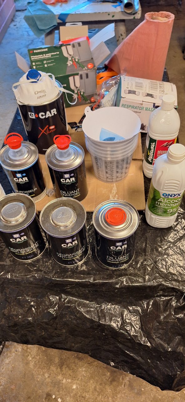

Oui effectivement il faut être minutieux, et oui il va falloir que je change tous les joints que j'ai commandé il y a déjà deux ans...

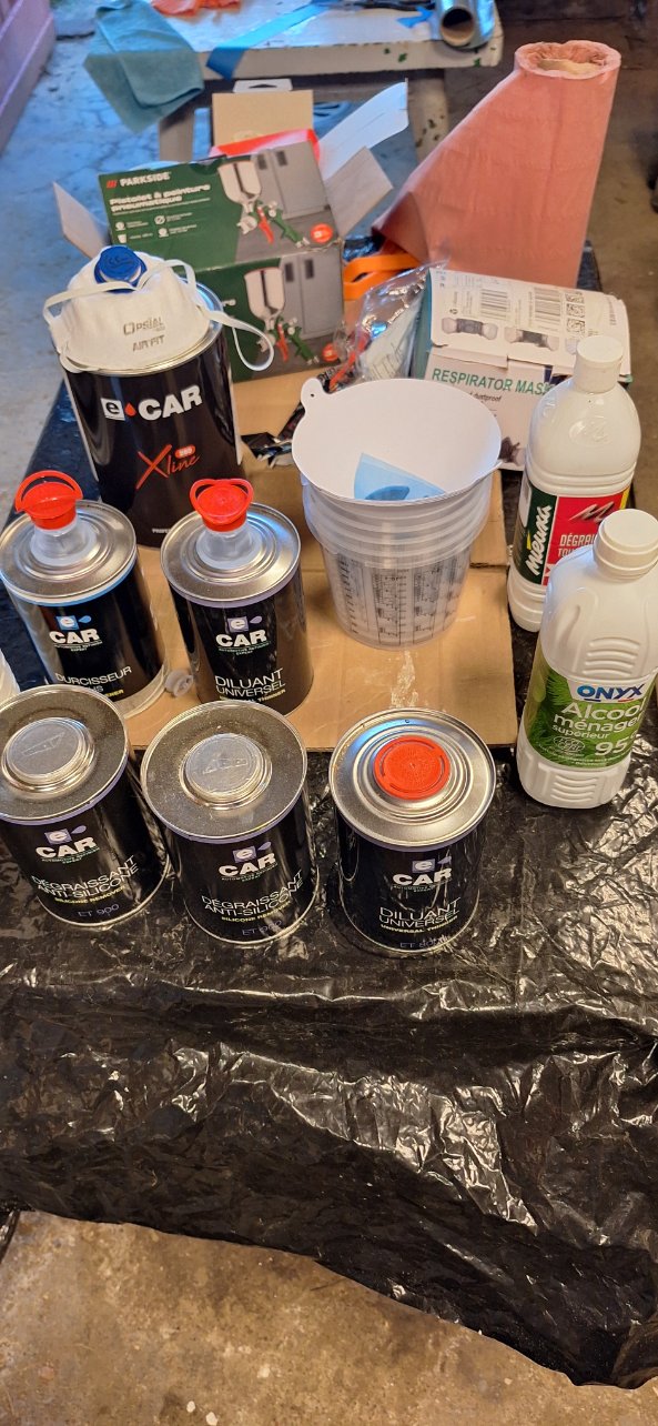

Pour l'apprêt, je n'en mets pas .
Certains préfèrent poser de l'apprêt, une base mat puis un vernis.
J'ai opté pour une solution un peu plus simple. Direct une peinture brillante sans apprêt , sans vernis. L'avantage c'est la facilité d'application, mais l'inconvénient c'est que la peinture est sensible aux hydrocarbures.
Voici une photo des produits que j'emploie, pris chez ECAR.

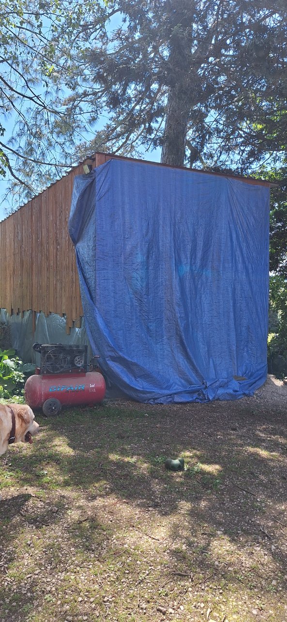

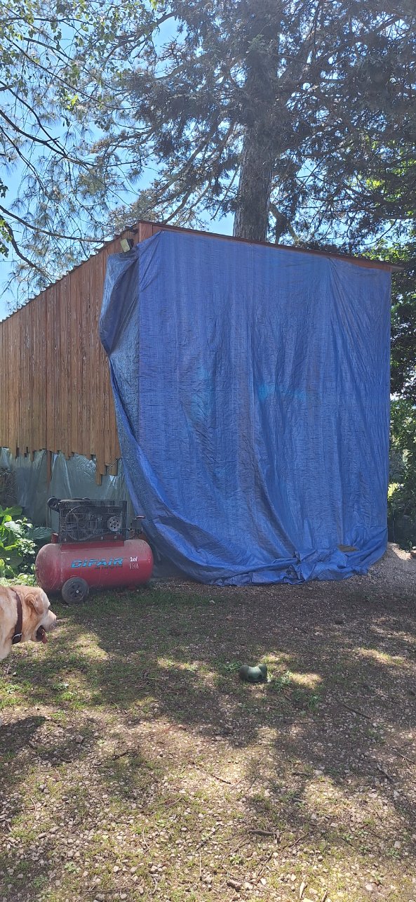

Donc après avoir bien préparé la carrosserie, calfeutré tout ce qui était à protéger, j'ai choisi un jour avec une fenêtre de tir pour qu'il n'y ait pas de vent et une température adéquate de 25 degrés. J'aurais pu le faire dehors mais j'ai préféré le faire sur mon carport, j'ai pu bâché tout autour et ça évite que ça vol de partout sur les autres véhicules ou ailleurs. Ça diminue aussi le risque d'insectes sur la carrosserie pendant la peinture.
Attention surtout à bien s'équiper, masque anti-solvant spécial peinture, lunettes de protection couvrantes, gants, combinaison avec capuche.

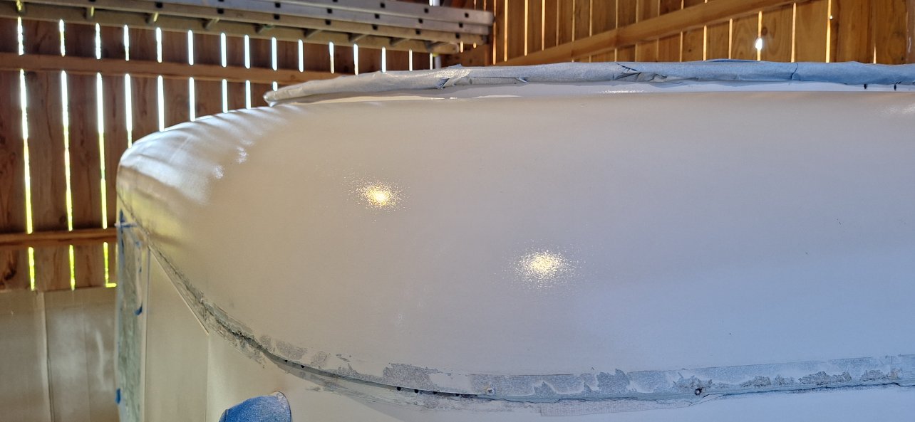

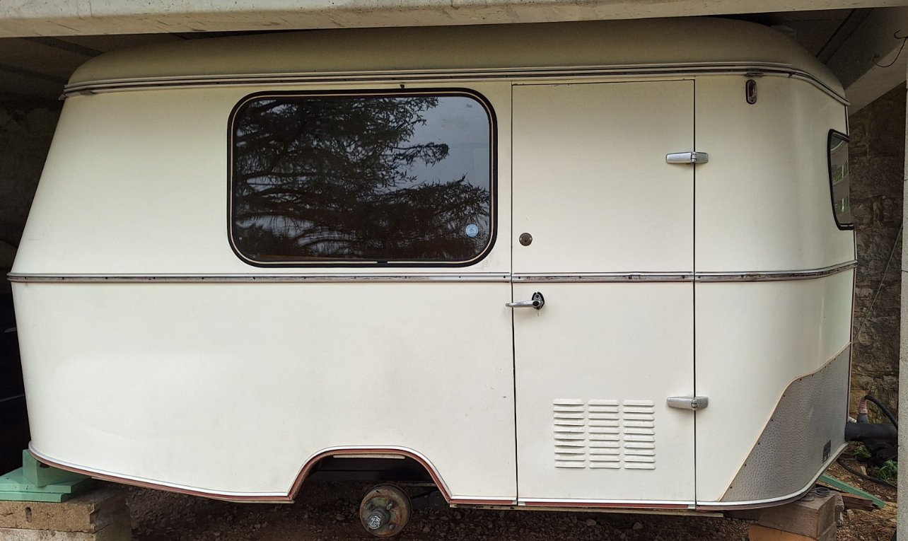

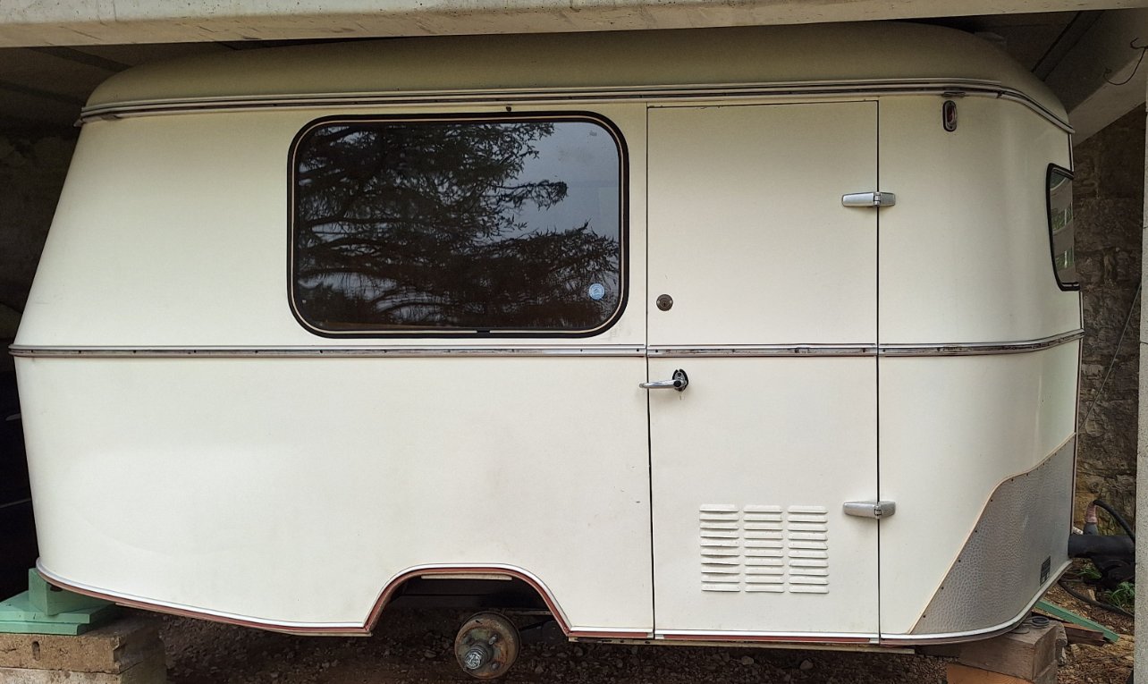

Comme vous pouvez le voir le résultat n'est pas parfait, j'avais effectivement trop d'air qui arrivait, ça fait donc un peu peau d'orange, mais du coup ce n'est pas si mal, l'essentiel c'est qu'il n'y ai pas de coulures.
Je suis plutôt content du résultat, pour que la peinture soit complètement sèche il va me falloir 3 semaines de séchage et ensuite il restera, tout à remonter...
PS : pensez à protéger vos chaussures, les miennes étaient bleues...

Ben voila ça c’est fait , c'est pas mal , une fois tout remonté quelques jolis stickers et hop magnifyque.https://www.etsy.com/fr/listing/1364660 ... 1364660125.

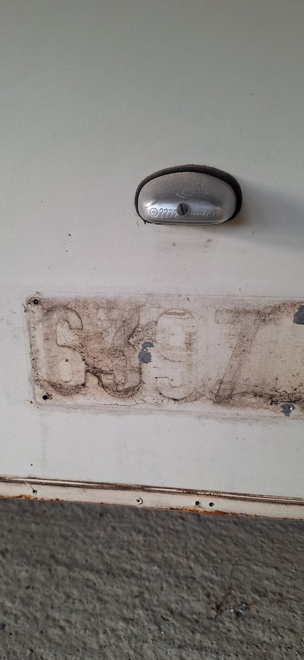

Ah oui très bien, effectivement moi je n'avais plus les plaques lorsque je l'ai achetée. Je comptais en acheter chez Eribazar mais 70 euros les 2 plaques ça pique !

Beau travail, avec la porte carrée elle est
Bonne continuation, benjamin.
