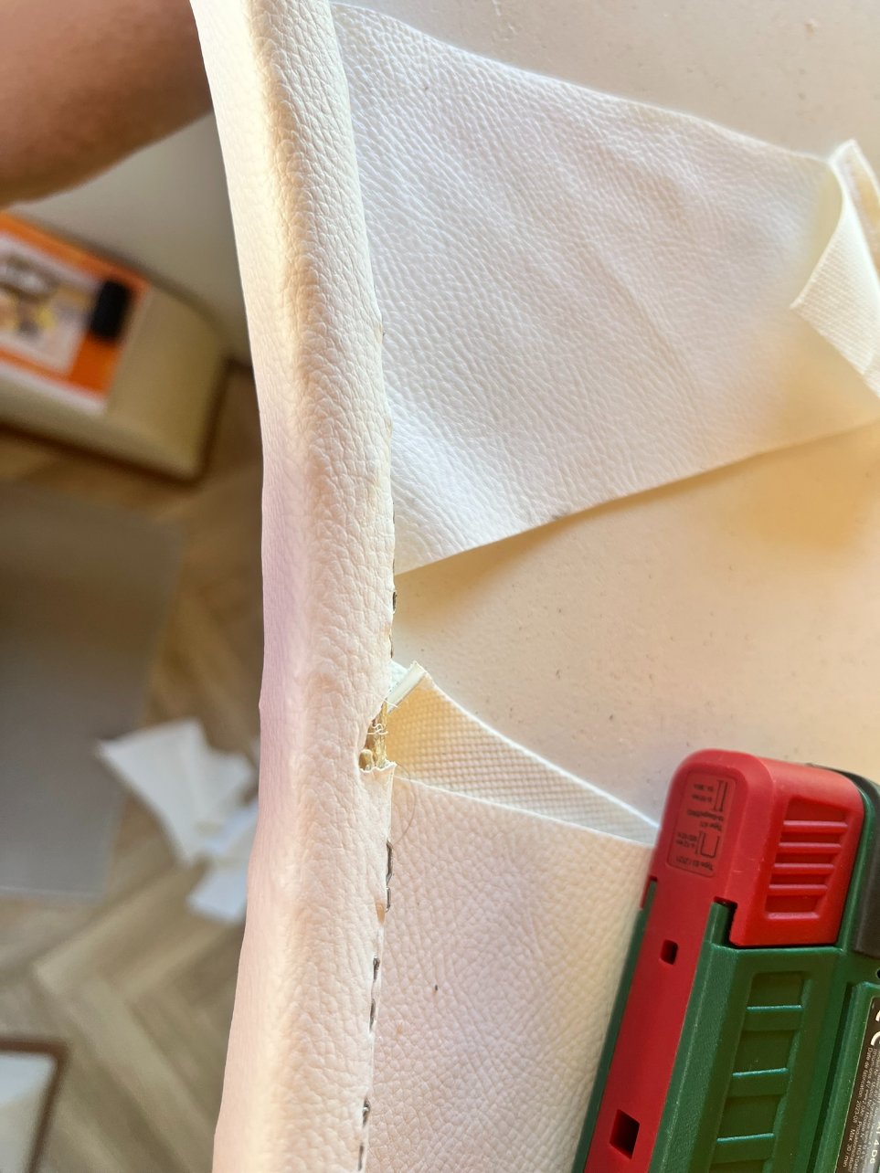

Le meuble haut est terminé, bon le simili n'est pas aussi bien tendu que je l'avais espéré deux raisons à cela:
- Le simili cuir neuf se détend très peu par rapport celui d'origine, même en le chauffant.
- A trop tendre le simili, c'est la baleine centrale qui s'est décalée, il a fallu faire un choix.
Je ne vais pas trop pinailler cela reste l'intérieur de placard, une fois qu'il y aura les coquillettes devant on ne le verra plus, j'espère aussi qu'avec les écarts de températures il se fasse un peu et libère la baleine.

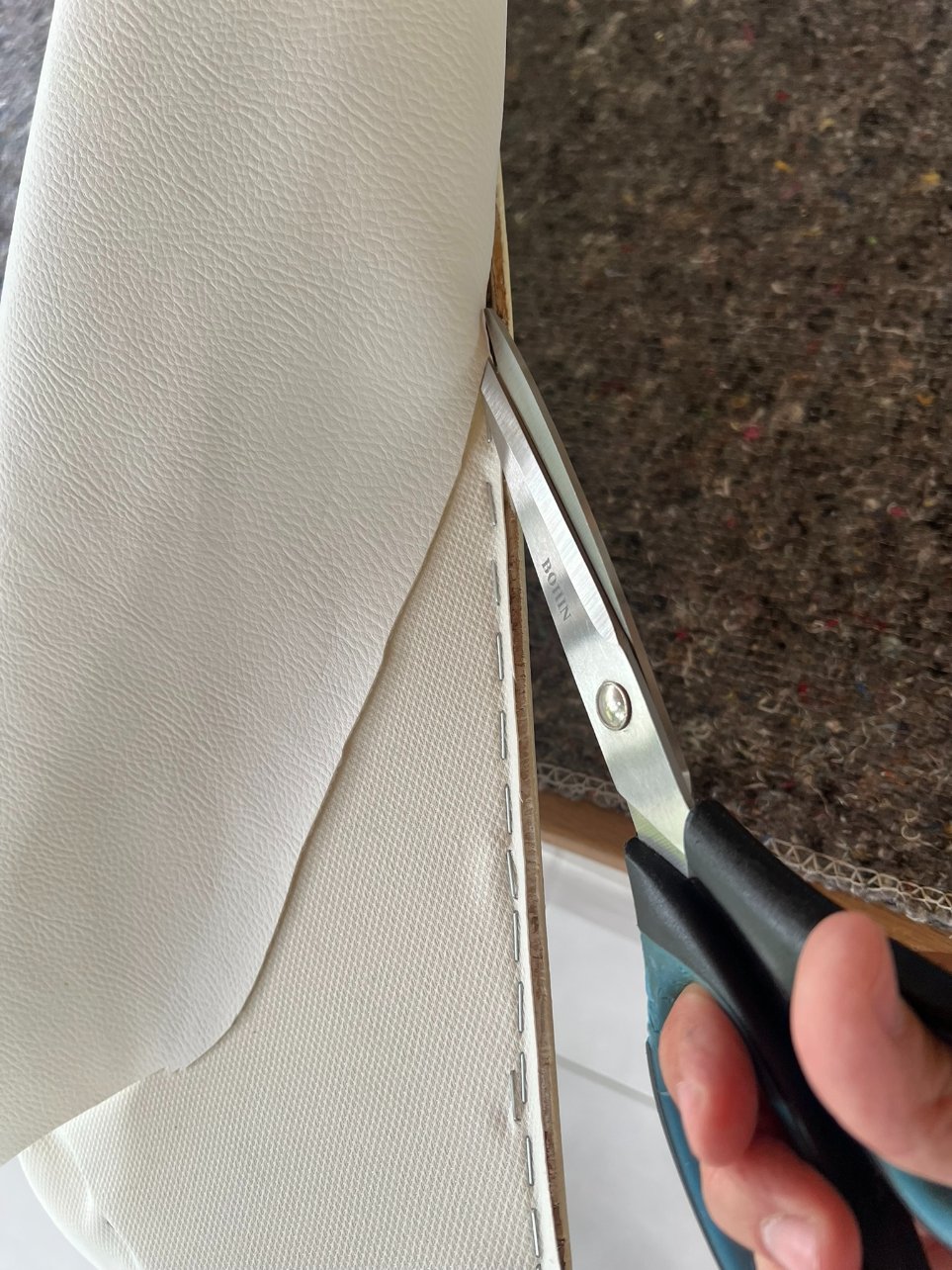

Voici le résultat en photo, après tension j'ai coupé le surplus de simili, prochaine étape celui de derrière mais j'arrive plus à mettre la main sur mes gros œillets qu'il faut en mettre un dans le simili pour faire passer l'électricité à l'arrière, journée fouilles archéologiques dans mon atelier en perspective

Aujourd'hui c'est au tour du meuble haut arrière de revêtir son fond en simili.
Rassurez-vous, y'en a que deux sur la Puck et ils sont terminés
Après une longue période de fouille je ne trouve pas mes œillets
mais c'est peut-être mieux car j'ai trouvé dans mes accessoires de couture un genre d'œillet qui sert pour les fermoirs de sac à main, ben c'est presque la même chose, même couleur, juste un peu plus petit que celui d'origine mais pas grave car je n'ai plus que le câble de 220V à passer vu que j'ai virer la lumière au 12V, ça passera donc à l'aise.
Contente du rendu de ce système, je passe donc à l'agrafeuse!
Plus facile sur celui-ci car je tends moins pour éviter de forcer sur les baleines. Il me faudra faire un pli à chaque bout pour bien épouser les formes mais il ne se verra qu'en regardant au fond du placard et de biais!
Bon il y a des petits plis en haut au milieu qui se sont formés, mais comme on ne les voit qu'à l'extérieur (qui sera face au toit), ben on ne les verra pas au final
Voici le résultat et un petit avant/après... parce que j'adoooore ça.
Avancée des agrafes: L'extérieur face au toit pour vous montrer mes plis (voulus et subis) Alternance de blanc, de beige, pas de pli visible Le résultat final Les plis du fond quand on regarde dedans et de biais

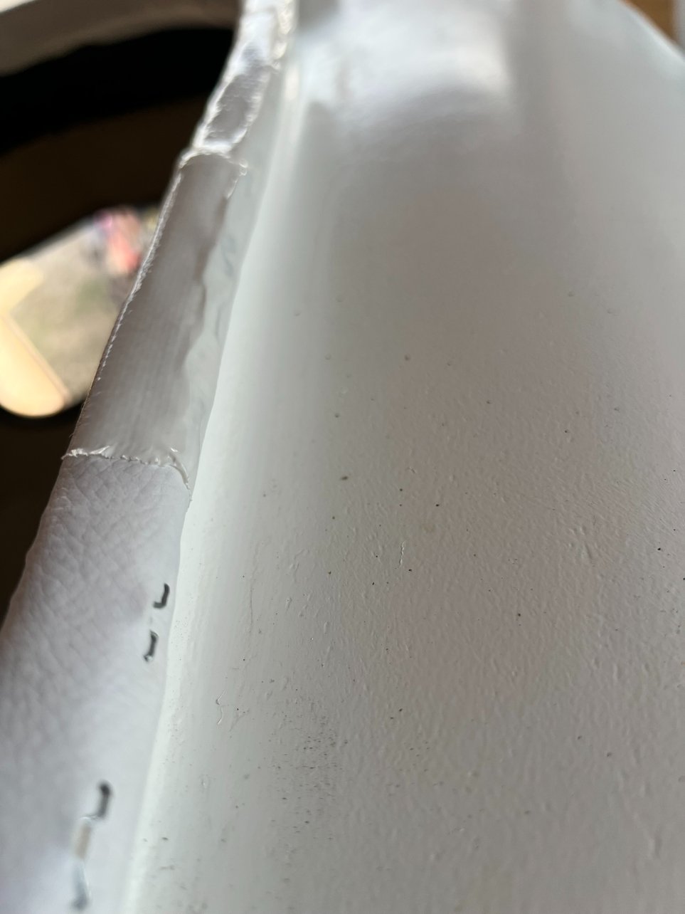

Le revêtement extérieur est décoloré, je vous mets une photo où on voit un dessus et un dessous, existe-t-il un possibilité de le raviver un peu? Si pas possible je le laisse comme ça mais c'était au cas où..
Et sauriez-vous où on peut trouver des chants avec des rainures ou vaut-il mieux que j'en achète en U et que je refasse tout?
Il gondole à certains endroits et à d'autres il en manque.

Sur les photos on voit qu'elle est bien décolorée sur le côté face au soleil

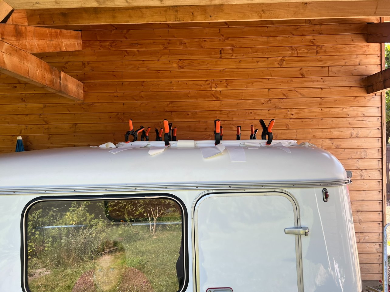

Profitant des gros bras de monsieur, on enlève le chapeau (encore une fois) car la prochaine étape est la fixation du ciel de toit.
Voilà mamie scalpée... oups Et comme il fait super chaud (trop pour moi) je file côté tuyau d'arrosage et grand nettoyage du profil métallique intérieur et du rail du bas arrière.

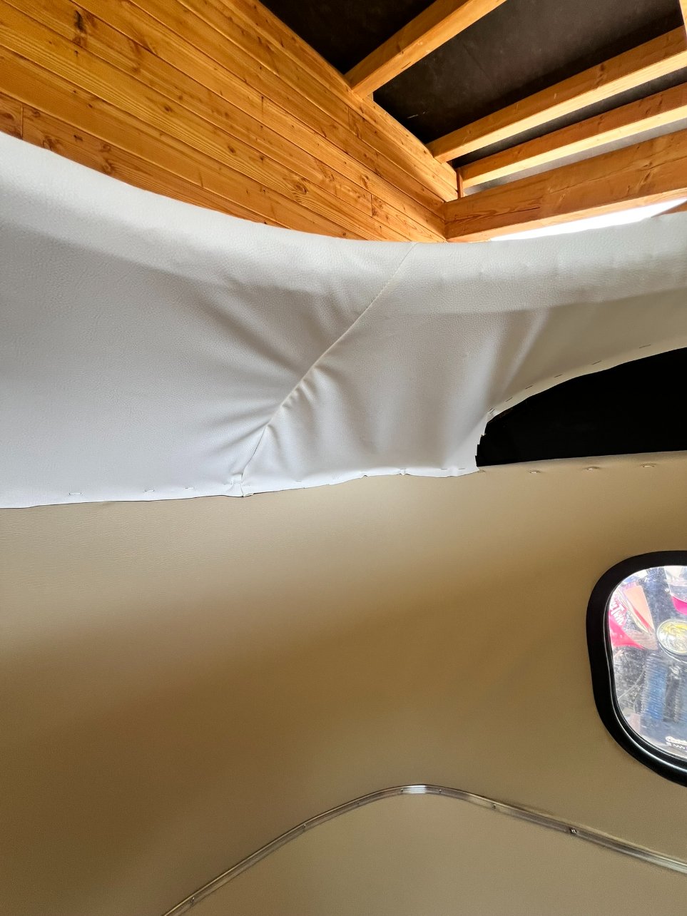

J'ai voulu avancer mais... vous allez vous moquer de moi... il fait trop chaud
Désolée mais 30°C à 13h c'est pas possible..
J'étais pourtant pleine de bonnes intentions mais j'ai perdu 10 litres de sueur en trop peu de temps
Pourtant j'ai le moral car ça s'est très bien passé (et ça change un peu), je fais donc le plein pour les jours où j'aurai des choses qui n'iront pas

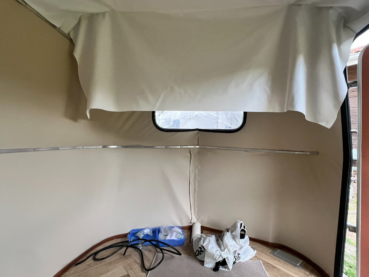

Première étape satisfaisante du jour, mettre le premier rail métallique à l'intérieur, j'ai du enlever 2 ou 3 agrafes qui n'étaient pas dans le bon alignement (faut dire que la marge en hauteur n'est que d'1cm environ) mais le reste nickel, trop contente d'avoir repris les trous de la structure dans les habillages bois, on sait de suite où on doit visser!
C'est pas grand chose mais de suite, ça habille l'intérieur. Et puis, c'était ma mission du jour (bon j'aurais bien aimé en faire plus mais là j'étais au bout du bout): installer le ciel de toit.

Retour sur mes photos d'archives pour assurer la suite, donc d'origine le ciel de toit tient par:
- Quelques agrafes au niveau du tour du champignon
- Quelques agrafes sur les coins haut en bois des fenêtres
- Pas mal d'agrafes directement dans la fibre de verre du toit (il n'y avait pas de bois)
- Beaucoup de colle ..., le reste tenant aussi par la baguette de bois qui fait la jonction toit/mur sur la structure.
A noter la magnifique découpe du simili derrière le meuble haut en dents de scie ou de requin...
Dans l'idée je pense mettre du scotch double face (celui qui sert pour les tapis) pour m'aider à la pose partout où il y aura des agrafes car mon simili reste fragile s'il faut mettre et enlever des agrafes, je les mettrai donc au dernier moment.
Faut juste que j'attende qu'il fasse un peu moins chaud et peut-être semaine prochaine l'aide de ma copine de la team couture.
En attendant hier soir j'ai nettoyé le grand rail intérieur et ce matin, à la fraiche je l'ai fixé à 95%, faut que j'arrive à plus le plaquer un angle récalcitrant car sinon, j'arriverai pas jusqu'au bout, ou un peu trop plutôt
Et quand ce sera fait, j'aurai 4/5 agrafes à enlever, je les vois dépasser dessous
On voit toujours mes vilains plis... Oups, je suis trop loin...

Bonjour à tous
Ah ça on a rigolé (toujours quand on est ensemble) mais on a bien avancé.
Bon je le dis de suite: il y a pas mal de plis, c'est loin d'être parfait mais ça ira avec le reste!
Je n'ai pas terminé la fixation du ciel de toit car aux heures où je suis dispo il fait trop chaud et seule c'est un peu compliqué pour tirer (réveil tendinites) et agrafer en même temps...
Cela dit, voici quand même l'avancée et les étapes.
J'ai donc suivi ce qu'avaient fait les autres dont des pros (Salinus) et voici le déroulé:

Il faut maintenant agrafer le simili sur le bourrelet extérieur du toit et là je vous dis: BON COURAGE !
Je crois que je n'ai qu'une agrafe sur 3 qui est rentrée proprement, bien plate ! Toutes les autres font des vagues...
J'ai changé la taille des agrafes, j'ai rechargé l'agrafeuse... rien, c'était plus une question de zone plus facile que d'autres.
Surtout, attention à ne pas mettre de gel coat sur le bourrelet sinon c'est mort !
Maintenant je comprends pourquoi c'était collé et agrafé + scotch par dessus sur la mienne !
Du coup j'ai mis 6x plus d'agrafes et je mettrai un scotch extérieur armé blanc par dessus après (à cheval sur simili et polyester) comme à l'origine (sauf qu'il avait une texture de tissu).
Sur la photo vous voyez l'importance de ne pas aller au delà de la limite en coupant, avec la tension ça s'ouvre (ici le max que j'ai eu et ce ne devrait pas être visible). Il faut ensuite agrafer les plus longs côtés (au dessus de la porte et l'opposé), on tire, on agrafe, on enlève les pinces... J'ai des doutes pour la suite mais la copine fait le grand écart des bras et trouve ça pas trop mal. A deux on s'est arrêtées là:

Tout d'abord j'ai démonté l'arrière du simili, le problème énoncé avant est que le rail ne rentre pas, j'ai 2cm de trop.
En plus à batailler dessus, un de mes chants en bois ne tient plus car j'ai enlevé les vis.... pfff
Bon, j'enlève les agrafes, je dénude la culotte de mamie puis je refixe le bois et je remets les simili, c'est propre et je sais mieux où je vais.
(j'en profite même pour repéré les attaches de la fenêtre battante avec des vis)
Bilan: comme je le pensais, le rail est devenu trop grand, normal j'ai habillé la structure de bois donc le périmètre de fixation est plus petit.
Alors j'ai percé (encore
) la structure pour que le rail soit bien dedans et bien plaqué.
Je vais devoir couper 2cm de mon rail, ça me terrifie mais quand il faut... ben il faut
Le haut est démonté pour refixer corretement le chant sur la structure sous le rail. Je remonte tout avec les côtés, c'est bien plus propre mais il faut couper le rail... L'inspectrice des travaux en cours arrive, j'ai pas intérêt à faire de boulettes, celle-là elle ne rigole pas! En attendant de trouver la motivation pour la découpe du rail, je coupe du simili, c'est plus dans mes cordes
Je commence par couper le surplus de tissu à l'arrière pour dégager le morceau de structure qui servira à accrocher le haut du meuble, puis je coupe vers les côté mais pas trop! Je ne coupe pas trop car il y a l'angle et j'ai une idée...
Il n'y a rien pour mettre des agrafes un peu avant le meuble (sur la photo la zone sous ma main) et j'ai peur que ce soit disgracieux, je décide donc de faire une coupe en bias et d'agrafer le bout du simili bien en arrière, pas trop tendu pour que ça ne gène pas la pose du meuble haut (deuxième photo). Après avoir découpé le surplus cela donne la photo ci-dessous.
Je vais essayer de faire la même chose sur les autres côtés mais j'ai peur que l'avant soit plus compliqué, en tous cas c'est pour quand il fera moins chaud.

Hier ça allait mieux alors j'ai terminé le ciel de toit, demain on reprend les grosses chaleurs va falloir trouver autre chose...
Pour terminer sur le ciel de toit j'ai fixé des côtés intérieurs et les angles avant, autant vous dire que j'étais dubitative, comment autant de matière pouvait rentrer dans ce petit coin sans le plier en 2... bon même technique qu'à l'arrière et c'est mieux que je l'entrevoyais. C'est rentré mais c'était chaud... (heureusement y'aura des meubles devant
Puis à l'extérieur, découpe de mon surplus de simili.
D'origine sur cette partie les agrafes et le bas du simili étaient couverts d'un genre de scotch tissé blanc.
J'ai fait un test avec du scotch armé blanc, je trouve ça pas mal pour éviter que la toile soit en contact direct avec les agrafes et puis ça fait un maintien supplémentaire, mais je ne sais pas si dans le temps ça vivra bien...je réfléchis encore un peu avant de faire tout le tour... (on ne le voit pas de l'intérieur et il sera caché par la toile de l'extérieur) Bilan de ce ciel de toit, disons-le : pas parfait, trop de plis, je pense que ça vient peut-être des baleines...j'espère qu'ils se lisseront et que les meubles camoufleront le tout, l'important c'est que je n'ai rien qui se défasse... Et après ça je me suis dit: ...et si je présentais le meuble arrière pour me bousiller les bras...ça marche bien

Au plus chaud de la journée, histoire de perdre 1kg de flotte, aidée de la "team couture", petite victoire du jour après quelques galères, le meuble haut arrière est posé.
Au passage j'ai tiré un peu le simili, des plis en moins, si ça pouvait continuer comme ça ce serait génial!
Je vous mets les photos et si vous vous demandez ce que font ces coussins là ben c'est pas pour dormir hein
