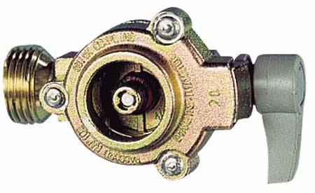

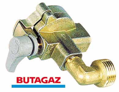

2 photos des adaptateurs existants:
- Adaptateur cube Prima, Total, Antargaz.jpg (18.46 Kio) Vu 100934 fois
- Adaptateur Cube Butagaz.jpg (20.16 Kio) Vu 100933 fois

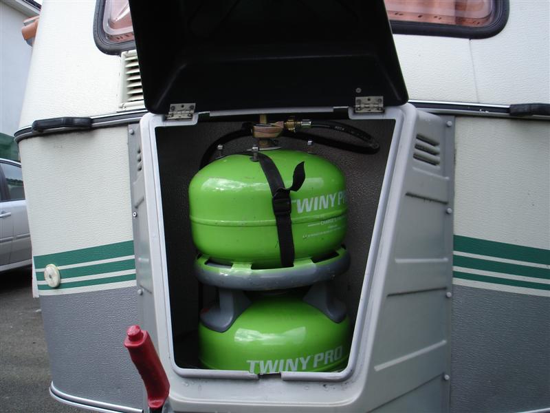

Tout à fait d'accord avec toi Oliv , j'ai moi même le robinet pour alimenter la caravane et le détenteur au cas où
voici en photo mon installation dans le coffre

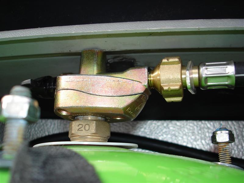

BONJOUR
MOI J'AI UN CUBE 6kg Butagaz effectivement fourni avec un détendeur prévu pour .
Il est loin d'être très pratique.
Est ce que je suis aussi hors norme !!! de toute façon il allait pour ma pan avec un tuyau blanc et un embout tétine et la lyre de ma puck correspond pas en diamètre il me faut un réducteur laiton
Est ce quelqu'un aurait il eu le tour sur puck ou lyre d'origine avec le cube butagaz ?
Comment avez vous résolu le problème de embout a vis détendeur cube trop petit ???

Re: Adaptateurs Twinny, Cube... 6Kg
BON VOILA LA LYRE DE LA PUCK ( EN 15/21 va pas avec l'embout du dit détendeur butagaz cube 6kg en 12/17 ) comme si on pouvait pas harmoniser tout ça en 2009
quelqu'un a t'il rencontré et résolu ce petit problème ???
va t'il falloir encore courir chez un spécialiste ou mettre 2 tétines bref !! c'est pas ça !!!
Bonjour Roxy,
Que veux tu ? c'est notre société de consommation !!!
en effet si tu souhaites conserver la marque Butagaz, il te faut une lyre prévue à cet effet.
La pose de deux tétines et d'un " tuyaux blanc ", comme tu le nommes, ne doit point figurer dans les normes, du fait de la traversée de cloisons.
BONJOUR A TOUS !!! FINALEMENT LE VENDEUR COMPÉTENT S'EST TROMPE LE DÉTENDEUR ALLAIT AVEC UN TUYAU blanc longue durée et 2 embouts vis mais aujourd'hui je suis ennuyé j'arrive pas a avoir de gaz avec ce fichu détendeur "cube" pratique qu'ils disaient ben pas du tout !!! certainement qu'il doit être grippé ou la securite se deverouiille pas et hop pas de gaz !!! pas chouette du tout glop!!! ça m'a bien énervé 2 fois hier !! qqun a t il rencontre ce problème avec le détendeur " clips " très très pratique de chez butamerda !!! votre expérience est bienvenue !! sinon je vous signale arrivée d'un jeune eribophile sous le pseudo de dalton il recherche une petite eriba et est prêt a apprendre ou découvrir le graal ou la substantifique moelle !! bienvenue mr dalton !!

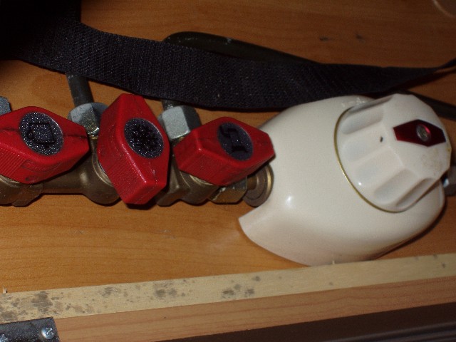

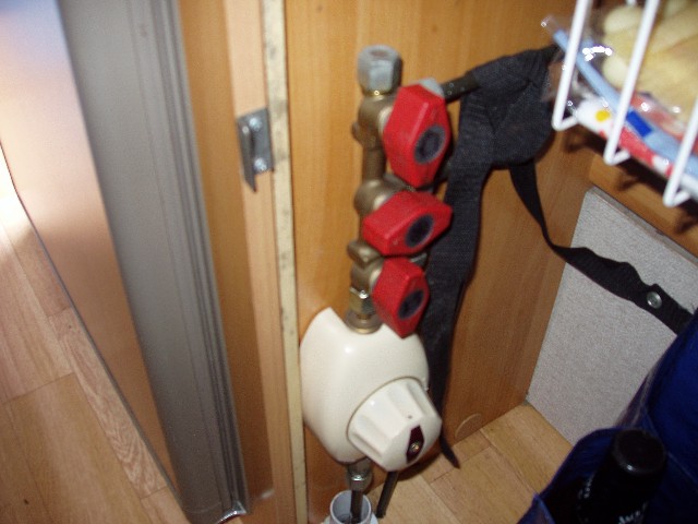

encore moi je vous contacte tous car je n'ai pas de gaz !!!! après avoir résolu mes problèmes de tuyaux ( erreur vendeur il suffisait d'un tuyau buta/propa/gpl longue durée) ; après avoir changé mon détendeur sur bouteille cube ( la vendeuse me l'a changée) ben j'ai toujours pas de gaz ??? WHY,,, ???
- 1e question : le prédétendeur de couleur or prévu sur eriba ou autre rectangulaire semblait monté inversé c'est a dire le S ( sortie ) était monté sur tuyau souple reliant le bouteille et le E ( entrée) était monté sur le tuyau rigide qui va dans la puck ... bref j'ai inversé le prédétendeur pour moi le E entrée se connecte après la bouteille et son détendeur
Merci a ceux qui ont un prédétendeur or de bien vouloir vérifier et me dire ( tout cas ça marche toujours pas )
- 2e question : il y a dans le premier placard un mano gaz blanc avec flèche rouge quand le sens de la flèche rouge est dans sens du tuyau le mano semble ouvert le gaz passe donc ensuite dans le bouton rouge truma là aussi je suis pas sur
Merci de vérifier et me dire
- 3e question : j'y perd un peu mon latin avec ce détendeur sur bouteille cube et sa fichue sécurité anti-arrachement verte !!!
Quelqu'un a t il rencontré ce problème je pense que ça doit venir de ça mais je suis pas sur comment faites vous vous si vous avez ce fichu cube avant avec les anciens a vis c'était plus simple et moins sujet à embrouille .
Merci à tous et bonne soirée sans gaz !!!

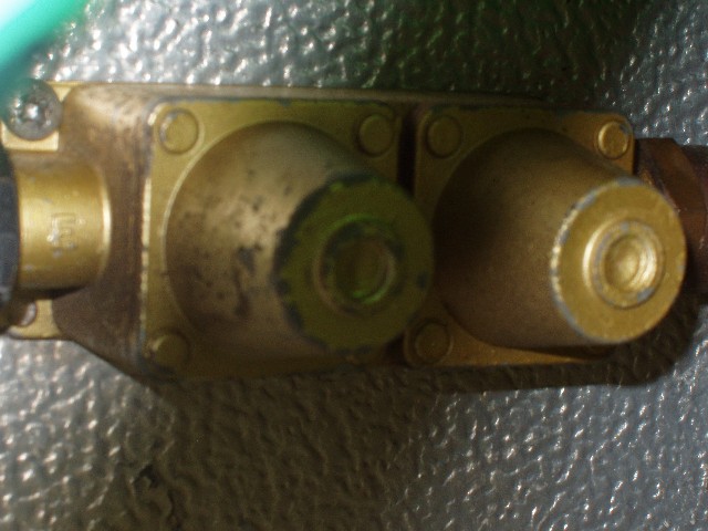

Bonjour!
Si ça peut aider ?
Le predetendeur fixé dans le coffre , reçoit côté "E" , la lyre venant de la bouteille , quand au côté "S" reçoit le tube rigide qui part sous la cagouille !
Ensuite sur la photo de la rampe de robinets , le robinet frigo(au milieu) est en position ouverte alors que les deux autres sont fermés ;
Et la grosse vanne est ouverte , et donc mon frigo est en fonction !
Si ça peut aider ?
Non : la pression d'utilisation du Butane est de 28 mbar et celle du Propane est de 37 mbar....donc détendeur spécifique.Roxy a écrit :Question est ce que le détendeur / déclencheur rotatif " rouge " est compatible avec le butane quoiqu'il soit prévu pour le propane ?? vos retours d'expériences merci
Ptite Poule a dit "Et la grosse vanne est ouverte" : pour moi cela n'est pas une vanne, mais un déclencheur de débit voir le lien :
http://www.addax-gaz.com/pdt_detente.html
Concernant ton problème, je pense que tu trouveras la solution en procédant par étapes :
1 - vérifier si le filtre avant le détendeur n'est pas obstrué (graisse, impuretés...etc)
2 - faire de même avec le déclencheur
3 - toute l'installation étant raccordée, la mettre sous pression avec le déclencheur en position fermé
4 - desserrer légèrement le raccord d'entrée du déclencheur de débit, si débit pas de problème de détendeur
5 - faire de même avec le raccord de sortie en ouvrant le déclencheur

BONJOUR ET ENCORE MERCI DE ton aide :
- le détendeur fourni avec le cube est neuf donc pas de problème impureté
- le prédétendeur "or" ds coffre a gaz doit être pour du propane aussi je vérifierai est il bon ?
DEMAIN J'ACHÈTE UN Raccord mâle et je le shunte pour voir
- c'est bien ce qui me semblait faudrait je change le détendeur déclencheur blanc flèche rouge pour un butane a mon avis ça doit être ça !!! c'est assez pénible quand même !!!
je vous tiens au courant si je mets un adaptateur 21/29.7 pour remplacer le détendeur d'origine du cube faut que je rachète une lyre ( le tuyau est neuf ) pourtant y'a un truc quand même quand j'appuie sur le bouton vert de ce dit détendeur cube le gaz passe si je relâche passe plus ( c'est neuf je l'ai changé chez le fournisseur ) est ce qu'il reconnait une anomalie dans la pression ??? LES BON VIEUX DÉTENDEURS A VIS NE POSAIENT PAS TANT DE PROBLÈMES
bonne soirée

C'est normal, lorsque tu appuie (système d'armement) sur le bouton vert (sans débit derriere, c'est à dire tous appareils fermés) tu ne fais que d'équilibrer et remplir en pression la tuyauterie.Roxy a écrit : pourtant y'a un truc quand même quand j'appuie sur le bouton vert de ce dit détendeur cube le gaz passe si je relâche passe plus ( c'est neuf je l'ai changé chez le fournisseur ) est ce qu'il reconnait une anomalie dans la pression ???
bonne soirée
Cela permet aussi de mettre le clapet de détente en attente de fonctionnement.
Et celui ci doit s'ouvrir (interne) lorsque un débit est effectué.
Bonne soirée

[C'est normal, lorsque tu appuie (système d'armement) sur le bouton vert (sans débit derriere, c'est à dire tous appareils fermés) tu ne fais que d'équilibrer et remplir en pression la tuyauterie.
si j'ai bien tout compris c'est le declencheur detendeur interne fleche rouge qui elmpeche arrivée de gaz par difference de pression 37mb/28mb ??? DONC ,,???
alsy44
Roxy a écrit :[
Apparement oui, car pour qu'un détendeur fonctionne normalement, il faut d'abord que les pressions amont et aval soient identiques et correspondantes au tarage du ressort du clapet de régulation.
C'est lorsque un débit est effectué en aval que ce clapet s'ouvre.

LE DÉCLENCHEUR DÉTENDEUR SERA CHANGE DANS LA JOURNÉE POUR UN BUTANE 28MB
je vous dirai quoi ce soir normalement ça devrait fonctionner !!! bonne journée
- Roxy
- Messages : 742
bonjour problème résolu !!!
j'ai changé le détendeur / déclencheur intérieur et la miracle ça marche !!! bref je vous remercie tous de votre aide !!!
au cas ou uelqu'un aurait besoin de cet appareil en gaz propane je le vends 15 € environ plus port ( 5 ou 7 € ) des fois que ??
MERCI ENCORE A TOUS !!!!!

ben y'avait un t'chiot souci c'est pourquoi je vous invite tous a la prudence et a vérifier au moins une fois par an avec une bombe d'eau savonneuse !!
en essayant j'ai senti un peu de gaz et la !!! inquiétude y'avait le raccord tube rigide avec adaptateur 15/21 du tuyau flexible qu'était mal serré !! d'où inclinaison très légère du tube , olive de travers et fuite !! comme quoi on est jamais assez prudent !!! j'ai resserré et j'envisage le changement cet hiver ça coute que 7 € en magazine !!! mais j'ai testé tous les autres raccord du circuit et je compte bien faire le même test tous les ans des fois que !!! en plus je poserai une alarme sur prise 220v qui retenti en cas de détection c'est plus sur !!! on est jamais assez prudent !! les tests et contrôle réguliers s'avèrent payant !! la preuve !!!

Je suis nouveau chez vous donc salut à tous .
Alors , pour échanger une bouteille 13 kgs par 2 x de 5 kgs genre "twiny" , dans une Puck , ça pose problème : manque 2/3 cm pour que les 2 ,l'une sur l'autre , rentrent dans le coffre gaz , je sais j'ai essayé hier...
çà rentre pas à cause des poignées des twiny ....

Pour empiler les deux twiny, j'ai retiré les poignées de celle du haut, c'est très simple, juste les 4 écrous à dévisser.

j'avais enlevé les poignées moi aussi (4 écrous avec frein filet / clé de 13), mais je n'avais pas réussi à faire rentrer les 2 twiny .
Mais , un peu vexé
par la réponse de Jean-Marc , j'ai refais un essai ce matin et çà passe ...en forçant un peu quand même
c'est très juste , au mm près .

Moi aussi ça passe juste, je n'ai d'ailleurs pas forcé pour mettre la deuxième twiny avec le raccord déjà placé, je la place seule, et seulement après je peux mettre la connexion gaz.

je deterre un peu le sujet,
je compte mettre ce genre de bouteille (twinny 6 kg) en propane sur ma triton de 79.
je ne sais pas si il me manque des truc, mais sur la mienne le circuit de gaz se résume a ça :
un détendeur en sortie de bouteille directement visé sur le tuyaux rigide qui part a l'intérieur,
les robinets a l'interieur,
et basta
donc a priori je peux tout simplement branher le detendeur fourni avec la twinny sans probleme (ni secu, ni assurance) ?
je comprends pas trop ou est le problème de conformité vu que pour du propane je suis obligé de changer mon détendeur d'origine qui est pour du butane (28mb)
merci pour les infos.

j'ai la bouteille de propane 6kg (une antargaz) avec le detendeur.
le hic c'est que je ne trouve pas de lyre pour aller de l'eriba au detendeur !
ni meme de raccord qui pourrait le faire.
ça commence a me gaver toutes ces connectiques différentes......
ça va finir a la scie avec un tuyau souple et 2 collier
@plus
@plus
