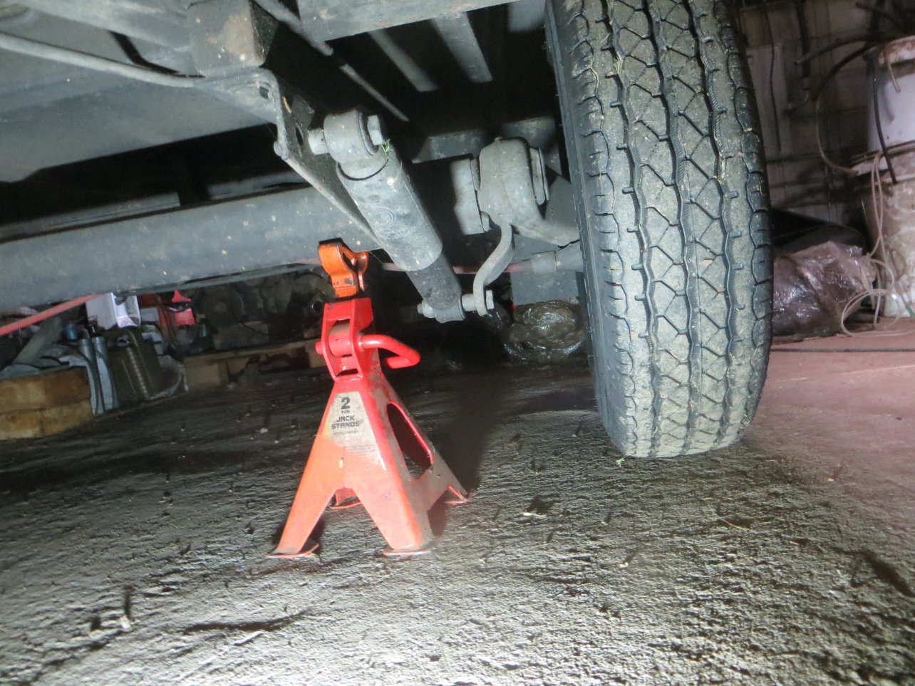

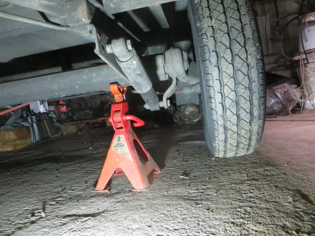

Bonjour, je souhaite mettre ma Puck sur chandelles pendant la periode d'hiver pour éviter un plat sur les pneus. Si vous faites la même chose pouvez-vous me dire où placez-vous vos chandelles. Je vois des points possibles sur le chassis mais pas de partout. Merci d'avance pour vos réponses. Cordialement, Dominique
Messages : 21485
Re: Pose sur chandelles
Sous l'essieu au plus près du bras de suspension.
Frein graisse roulements roues1.JPG (77.41 Kio) Vu 4123 fois
Ici c'est le cric, mais c'est l'emplacement idéal pour les chandelles, juste sous l'appui de la structure sur l'essieu.

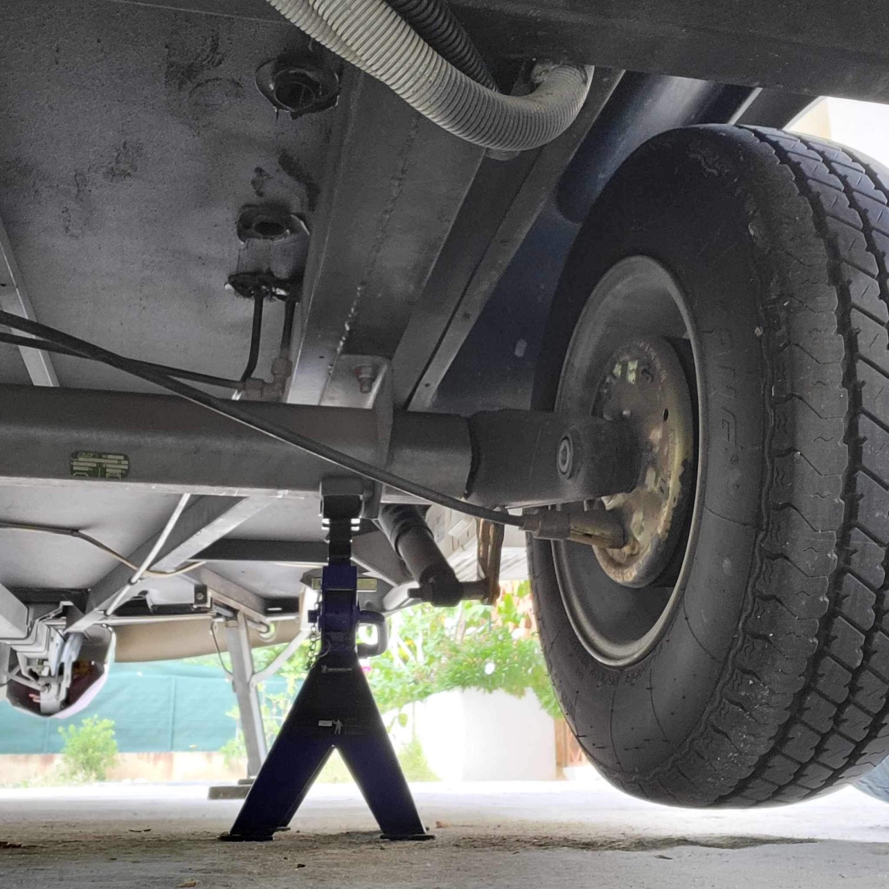

Merci pour vos réponses en image cela est précieux et très explicite.
Si je comprends bien en fait il suffit juste de 2 chandelles sous l'essieu pour maintenir la caravane surélevée, l'autre point d'appui devant être la roue jockey du timon. Merci de me corriger si j'interprète mal. Cordialement, Domi

Et les 4 vérins stabilisateurs justes en appui, la roue jockey n'est pas nécessaire, surtout si gonflable.
Et sans roue jockey difficile de déplacer une caravane...
Si possible évite la roue si elle souple, genre gonflable ou molle, pose sur le fût de cette roue jockey (axe)
