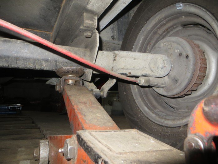

Sous l'essieu au plus près du bras de suspension.
Frein graisse roulements roues1.JPG (77.41 Kio) Vu 4116 fois
Ici c'est le cric, mais c'est l'emplacement idéal pour les chandelles, juste sous l'appui de la structure sur l'essieu.

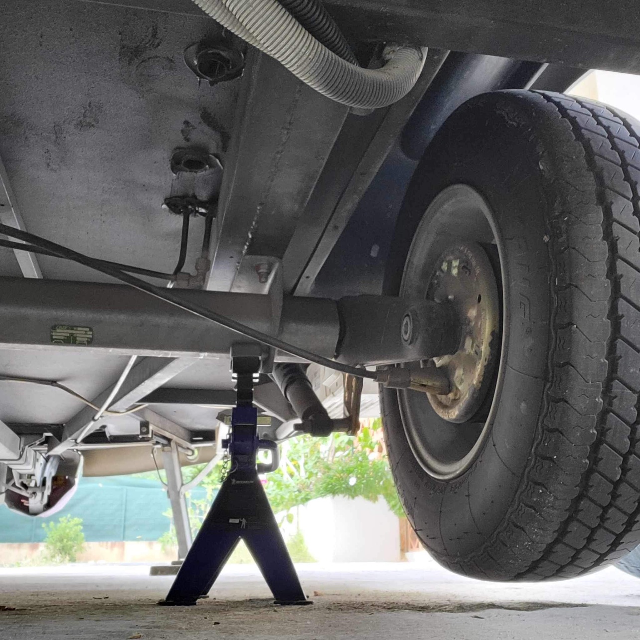

Merci pour vos réponses en image cela est précieux et très explicite.
Si je comprends bien en fait il suffit juste de 2 chandelles sous l'essieu pour maintenir la caravane surélevée, l'autre point d'appui devant être la roue jockey du timon. Merci de me corriger si j'interprète mal. Cordialement, Domi

Je mets les 2 chandelles comme prévu et une cale en bois sous le timon. Un morceau de poutre ou parfois un billot.

Vu le temps de début septembre, les rdv médicaux, les campings pour la plupart ouverts jusqu'au 15 septembre, nous avons rentré la belle pour les mois à venir, après un peu de ménage par MThé et un lavage extérieur. Les pneus tout neufs, 20 m de roulage, sont décollés de la dalle et les chandelles de chaque coté de l'essieu, les vérins juste en appui pour éviter le basculement au cas où on irait chercher un objet dans un placard AR.
