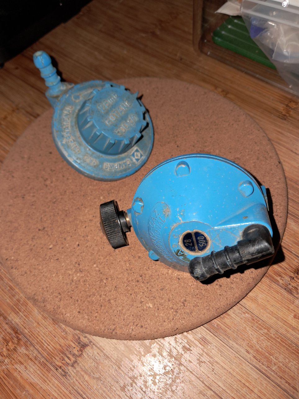

Bonjour.
J'ai actuellement ça :
marie -hélène
Levi's
Messages : 303
prénom : Marie-Hélène
Re: Changement de format..
Message non lu par Levi's »
Et je souhaite remplacer par ça..
Faut il que je change tout le tuyau ou existe t il des raccords ? Merci

Le camping gaz c'est du butane, la bouteille en place ???? A noter qu'à partir de +5° le butane a du mal se vaporiser et gèle à 0°.
A priori tu n'as qu'un détendeur sur la bouteille et pas ailleurs ??
Par ailleurs le gaz camping 907 (2.750 Kg) vaut environ 10/12 € le Kg, alors que celui des bouteilles 5 Kg, vaut 5 € le Kg environ...

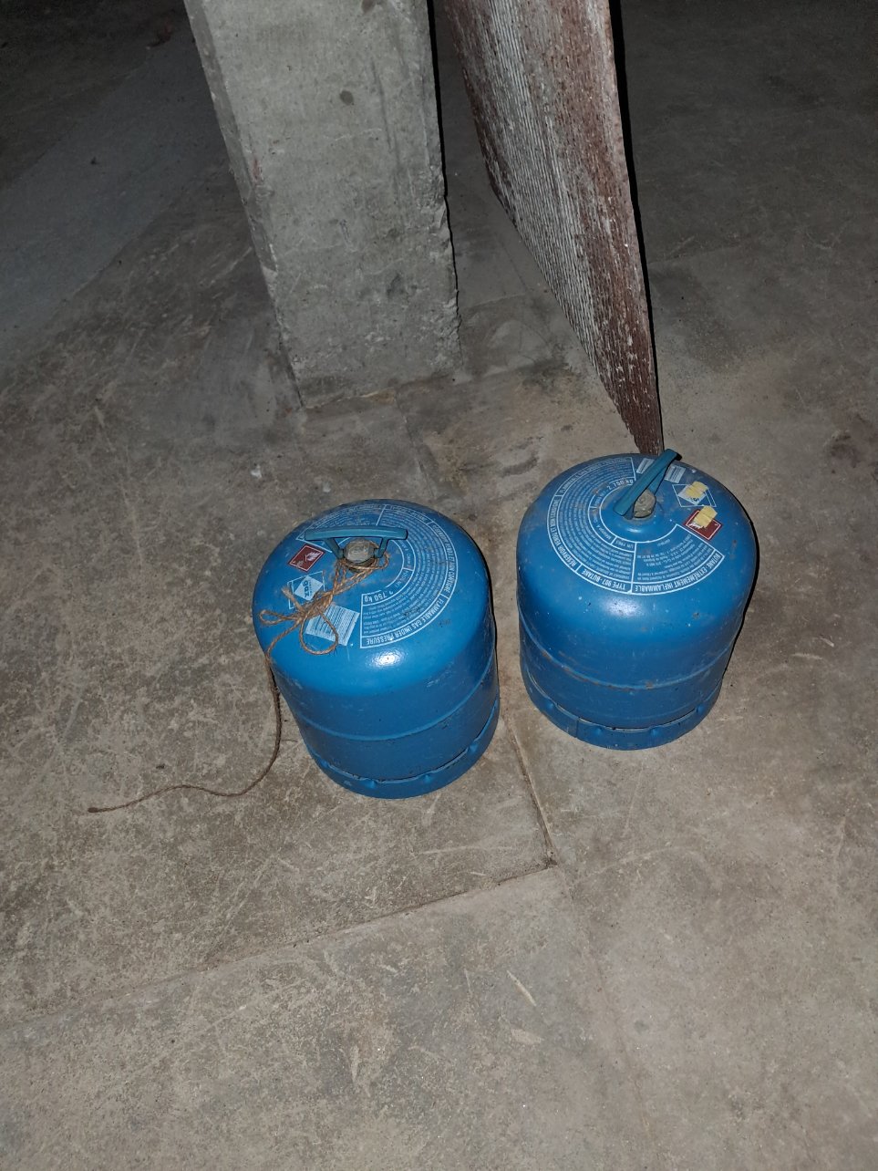

Je trouvais pratique d'avoir 2 petites bouteilles.Toujours 1 sous le coude !
De plus, j'ai le brûleur pour cuisiner en extérieur au besoin .

Bon, tout bien réfléchi, je vais garder une grosse bouteille de préférence propane ET 1 petite bleue pour la cuisson en extérieur et en dépannage..

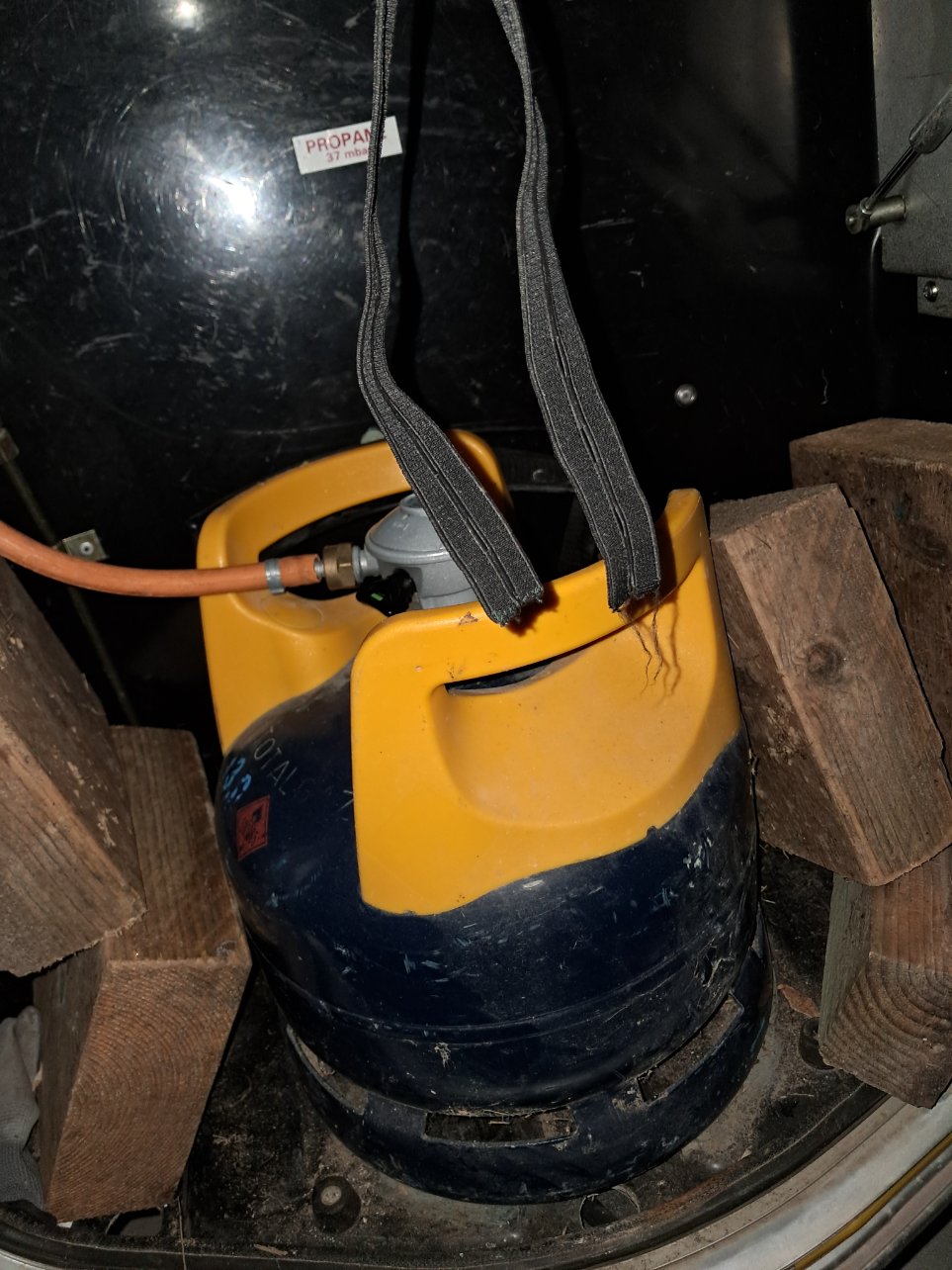

tu pourrais peut être faire comme ça aussi ?
Il faut démonter les deux x poignées de la bouteille supérieur. :ghee:
15189604981644844775 (1).jpg (92.48 Kio) Vu 4133 fois

Et au camping tu peux sortir l'une des bouteilles pour alimenter un réchaud extérieur. Avant j'avais un réchaud CampingGaz et il fallait que j'aie une bouteille bleue en plus ; depuis cette année avec un réchaud Dométic fonctionnant au propane je n'ai plus que les 2 Twiny.
Bonne soirée.
