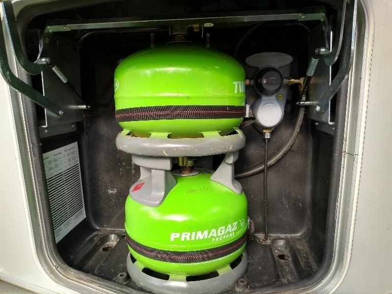

Chez Narbonne a ce soir, tu as ça, mais aussi d'autres !
Re: Changement de format..
Message par Eribalin »
tu pourrais peut être faire comme ça aussi ?
Il faut démonter les deux x poignées de la bouteille supérieur. :ghee:

Et au camping tu peux sortir l'une des bouteilles pour alimenter un réchaud extérieur. Avant j'avais un réchaud CampingGaz et il fallait que j'aie une bouteille bleue en plus ; depuis cette année avec un réchaud Dométic fonctionnant au propane je n'ai plus que les 2 Twiny.
Bonne soirée.
Bernard

Bon, je pense que vais prendre une twinny verte comme celle d'eribalin + une petite bouteille camping gaz pour l'extérieur et surtout en cas de panne de la première.

C’est la solution que j’ai adopté de plus cela alimente le barbecue par un coupleur rapide posé par mes soins.
Très très bonne idée :super:
