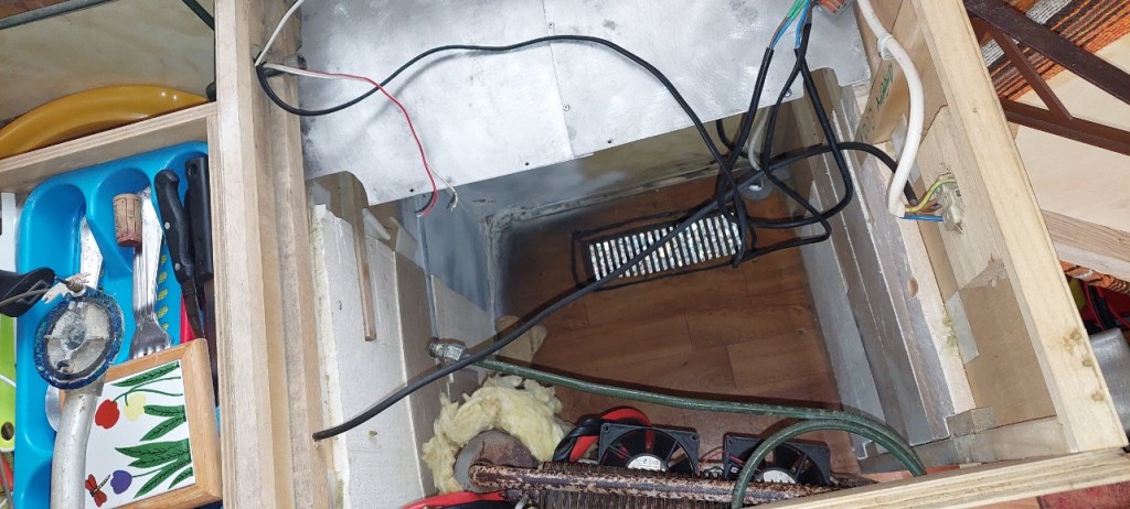

Mais en fait j'avais trouvé un produit qui transformait la rouille en couche noire, et c’était bien similaire au Ferose selon la description sur le bombe !
18 € les 125ml ... en bombe derrière le frigo pour aller derrière les serpentins :malin1:
et 15 Balles le Rustol en 250ml qui peut servir à autre chose, le choix a été crucial :mrgreen:
bref c'est fait et voici quelques photos ;j'ai surisolé l'echangeur de chaleur afin que la chaleur ne se dissipe pas dans l'espace confiné derriére le frigo et ajouté des plaque de polystyréne extrudé taillés en epaisseur sur les cotés du meuble pour aider l'isolation latéral du frigo
Isolation du "reacteur" avec de la laine de verre
Puis ajout d'une plaque au dessus du frigo reliant le frigo a la grille de sortie .
La plaque alu à l'ndroit
Puis ajout d'une couche de laine de roche par dessus la plaque alu
Plaque plafond 3 cm laine de roche
Vous aurez noté que les ventilos sont fixés sous l'échangeur : ceci afin de limiter les bruits de vibrations à la carcasse de l'Eriba. Et j'ai aussi isolé le tube de sortie des gaz chauds entre "le réacteur"( si on peut appeler ça un réacteur du point de vue chimique arf ! ) et la grille ce dernier point n'est pas visible sur les photos.
En sortie j'avais déjà enlevé mon clapet caoutchouc qui avait fait réagir JP sur un autre post.
En plus ça concentrai la condensation.
Modifié en dernier par rey le ven. 1 sept. 2023 21:33, modifié 1 fois.

Et l'essentiel ..... fait-il du froid ?
rey
Messages : 223
prénom : Caroll et Reynald
Localisation : Seine Maritime
Re: Frigo electrolux un coup froid et pi plus rien
Message par rey »
lolofay a écrit : ven. 1 sept. 2023 15:31 Salut
Il en faisait avant montage!
S'il n'en fait plus ....je te tiendrai pour responsable :pan1:
:mrgreen:
Messages : 6847
Message par Les Comtois »
Ben, j'ai le tournis. C'est où le dessus, le dessous, le côté, le devant. Bref, j'y pige que couic. :/ :/
rey
Messages : 223
Message par rey »
Les Comtois a écrit : ven. 1 sept. 2023 20:28 Ben, j'ai le tournis. C'est où le dessus, le dessous, le côté, le devant. Bref, j'y pige que couic. :/ :/
Elle sont a l'endroit mes photos :fesse:
C'est mieux comme ca j'avoue.
Messages : 6847
Ouf, cela va mieux. Merci :merci:
