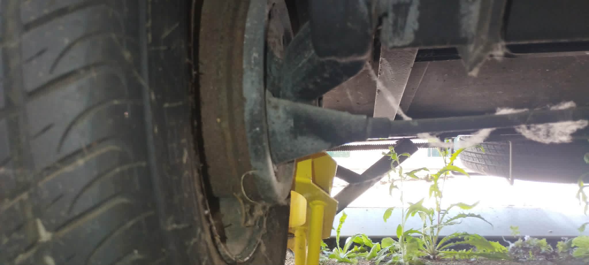

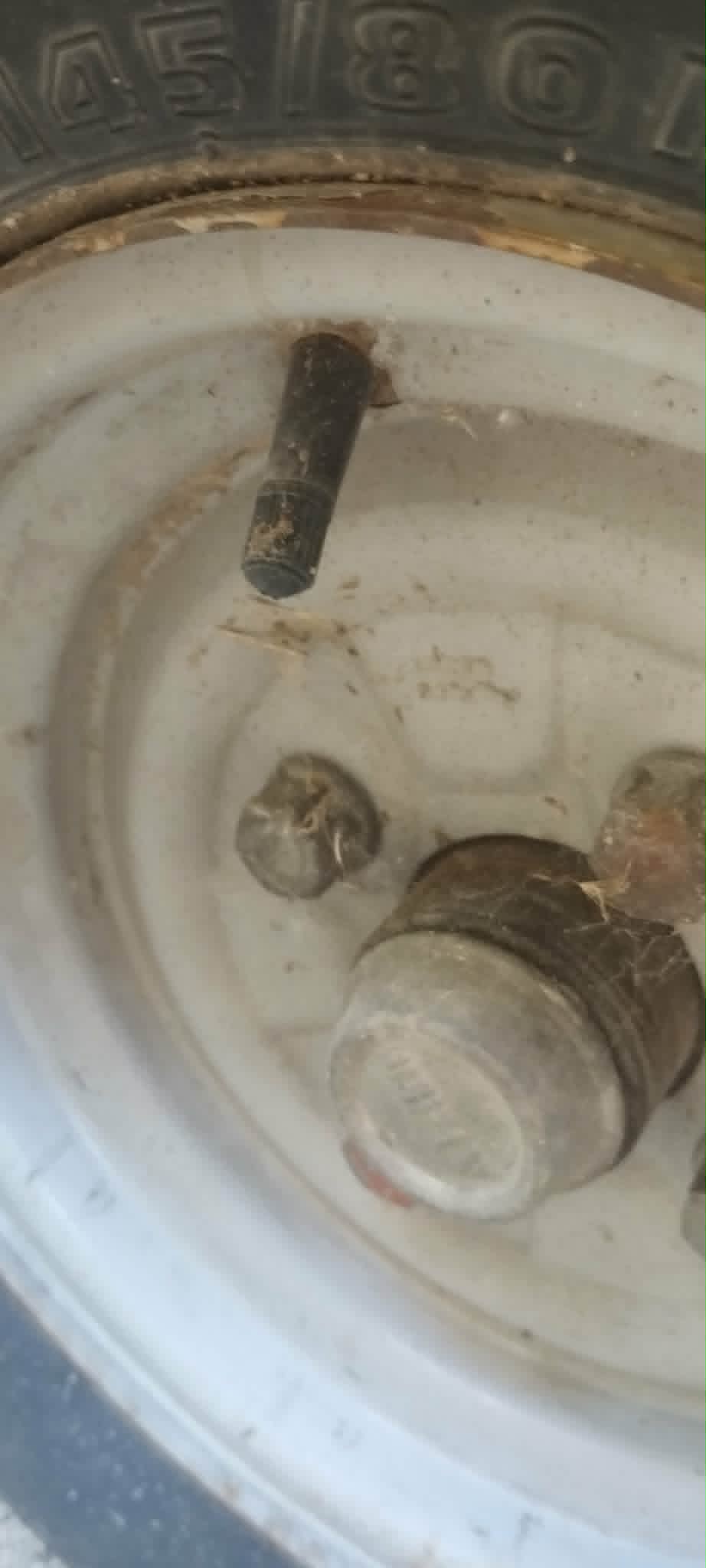

Je recherche actuellement une Puck pour aller en montagne car légère et compacte.
J'ai trouvé une Puck de 1984 en bon état mais je souhaiterais avoir vos avis sur ces quelques photos qui me posent questions, notamment au niveau des joints.

moyeu rouillé surperficiellement

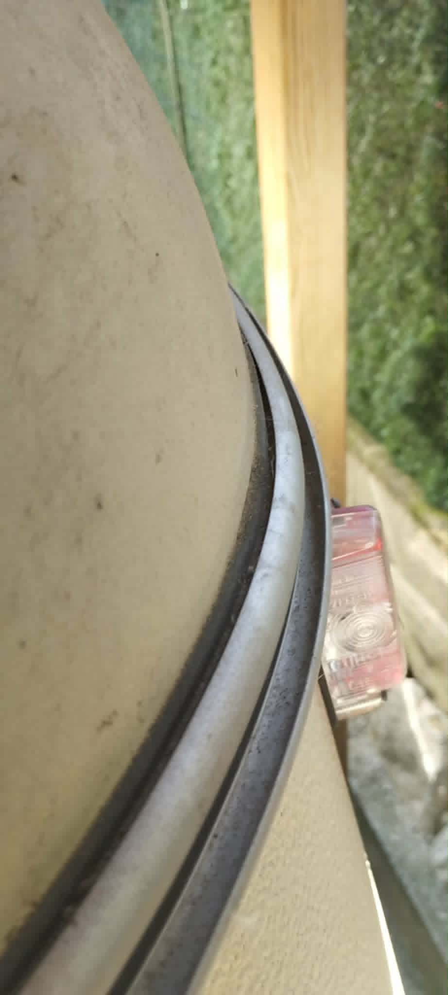

espacement du joint
espacement du joint
joint hermétique mais qui fusionne avec des dépôts organiques

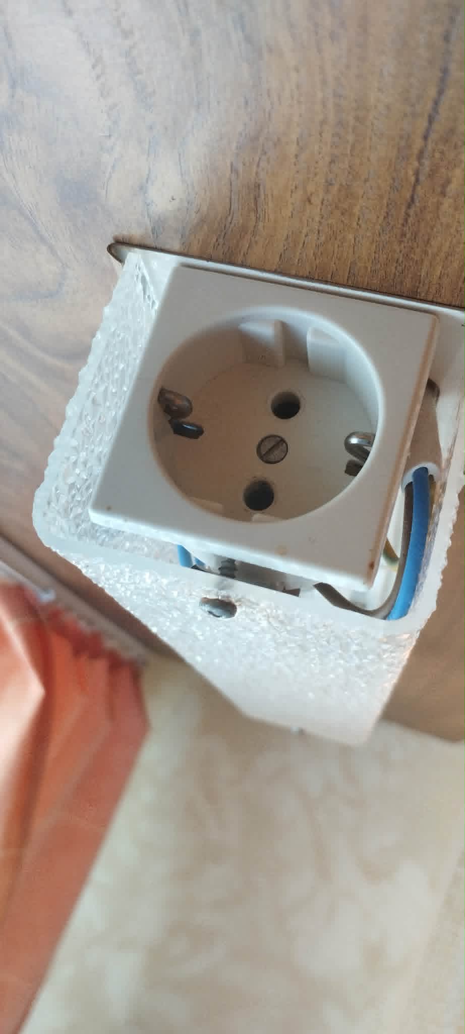

prise allemande
prise allemande
jante rouillé superficiellement

Ce n'est pas le joint qui te chagrine mais le jonc cache vis , oui?, ce n'est pas grave.

Quant à la prise c'est remediable.

Joint cache vis sorti, tout dur, cassant..... Voir chez Roadloisirs, ils en vendent au mètre. La prise accepte certaine prise de chez nous. Comme dit Benjamin, plancher au niveau de la porte. Bienvenue :flow: chez les fous.

Le châssis/plancher est en bon état et l'état du joint supérieur sur la photo 3 ne me pose pas réellement problème.
Cependant, c'est plutôt l'espacement entre le joint supérieur et l'alu (photo 2) qui m'inquiète étant donné que l'eau peut pénétrer au niveau des vis.

Qu'est-ce que tu appelles "joint" ?
Si c'est le ruban qui est au centre du profilé alu, c'est un cache vis, ça se trouve facilement chez les marchands, facilitée pour la pose, un jour chaud et une canule de cartouche de silicone recoupée à la bonne dimension pour le comprimer.
Si c'est entre le profilé alu et le toit il faudra recharger après un léger grattage avec du BUTYLE, comme à l'origine ce produit ne sèche pas et coule même avec la chaleur, facile à ôter le surplus, "bouloche" sous les doigts.

A noter que les éléments se recouvrent comme les ardoises d'un toit, le toit en fibre/résine recouvre le 1er habillage alu extérieur, et ce dernier recouvre le second habillage alu du bas, les raccordements sont cachés sous un profilé alu collé vis vissé.

Pour la prise, je viens de voir que j'ai en réserve, en récup, une prise d'origine sur un bloc luminaire. Si intéressé.....MP.
