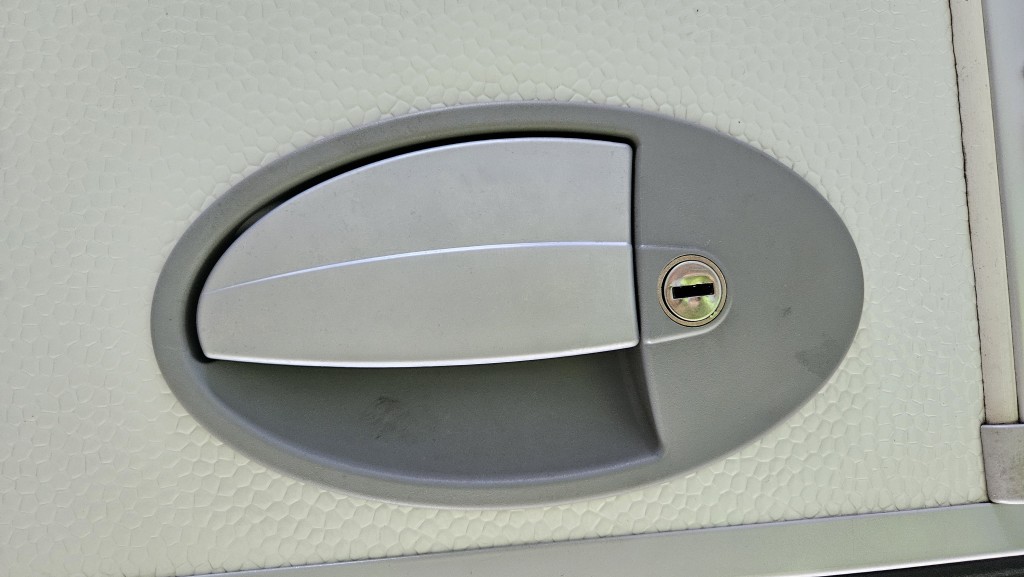

Suite à de nombreux désagréments avec la serrure de porte de notre Eriba, il est temps de remplacer le barillet.
A l'origine, les caches-poussière du barillet ne se refermaient plus correctement : saletés, grippages...
Débloqué de nombreuses fois au dégrippant il nous est arrivé à 2 occasions de ne plus pouvoir entrer dans la caravane.
Bref au dernier démontage de la poignée pour débloquer la serrure, 2 éléments métalliques qui servent au code de la clé sont tombés. La serrure refonctionne mais pour combien de temps ? :)

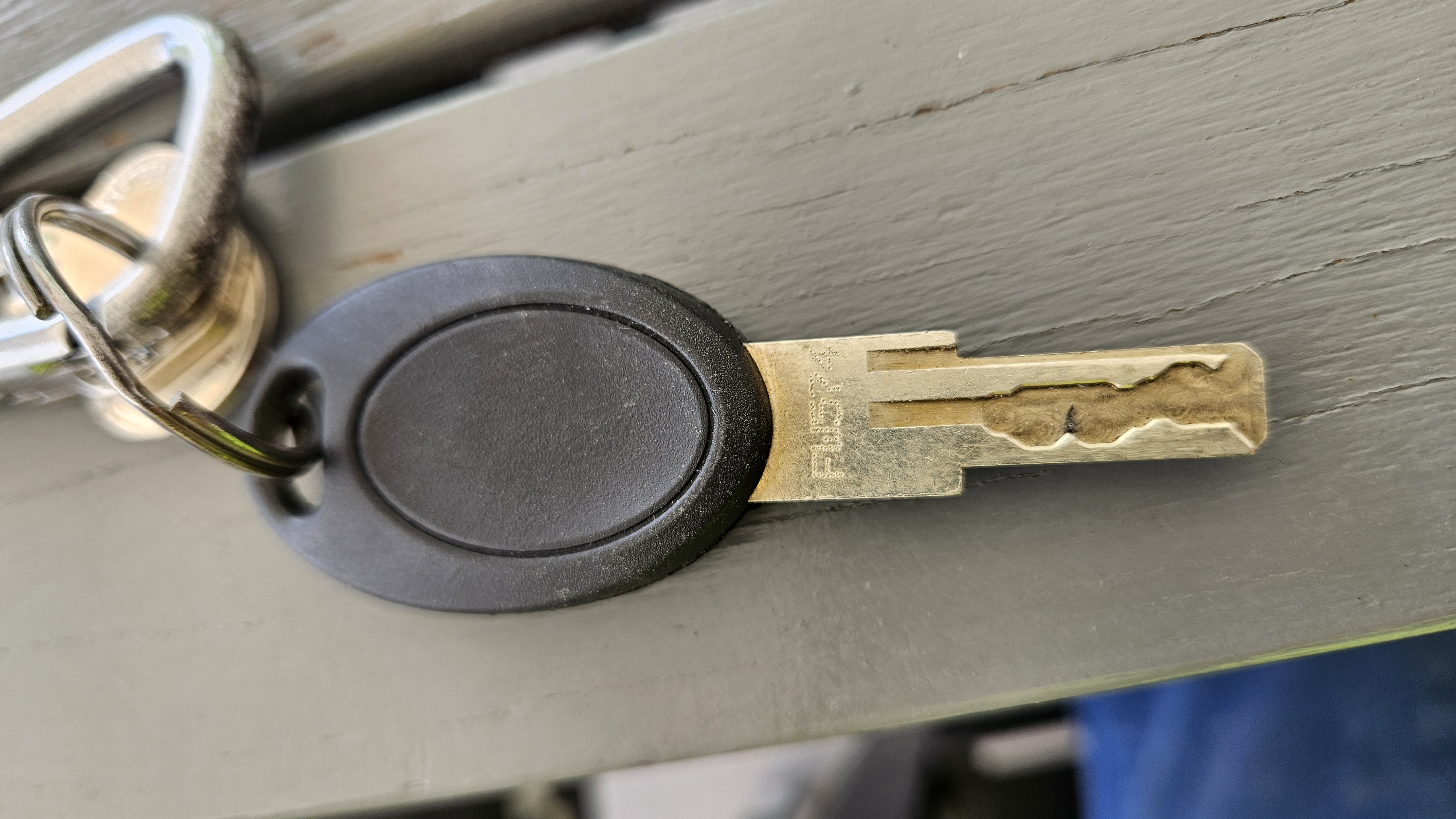

Au fil des ans, les marques et modèles de barillet évoluent. Sur ma Familia de 2009 (Forever Young), il s'agit de la marque FAP, série HSC.

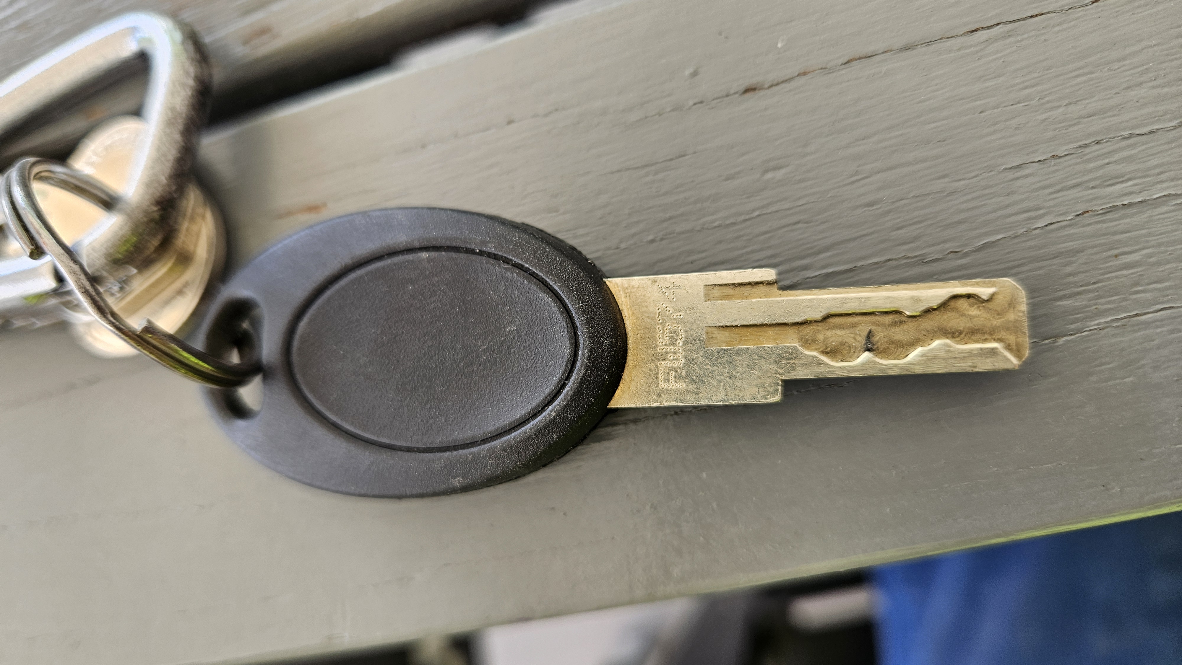

Pour savoir si c'est votre cas, voici à quoi ressemble la clé :
J'ai donc commencé par commander une clé de démontage de barillet sur le site roadloisirs.com
Cela permet d'extraire les barillets lorsqu'ils sont en position déverrouillée.
Je vais dans un premier temps échanger le barillet de la porte avec un barillet du coffre à gaz et les lubrifier avec de la poudre de graphite.
Si le problème revient, je remplacerais les 3 barillets + le jeu de clés. On peut en trouver ici.

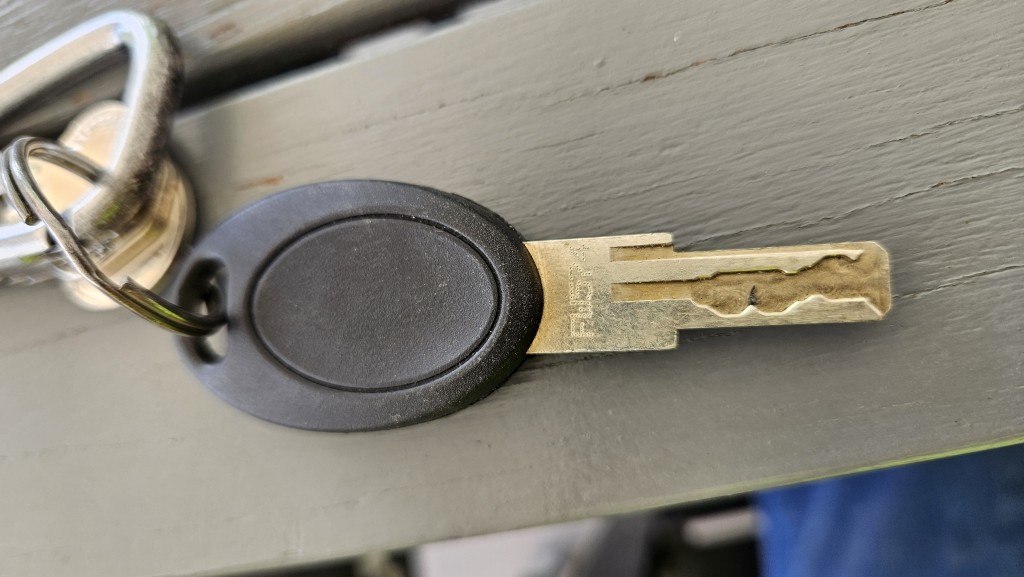

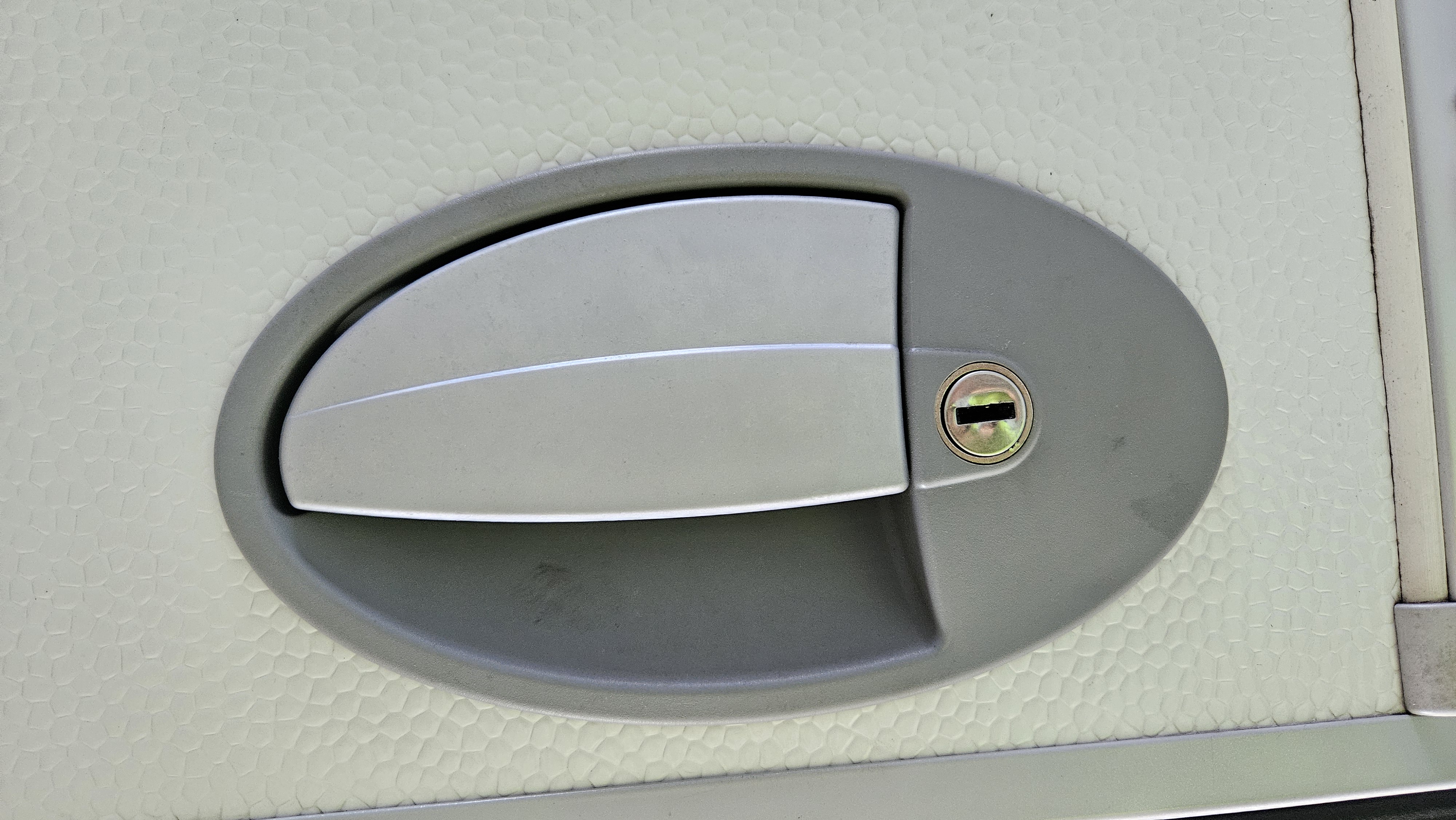

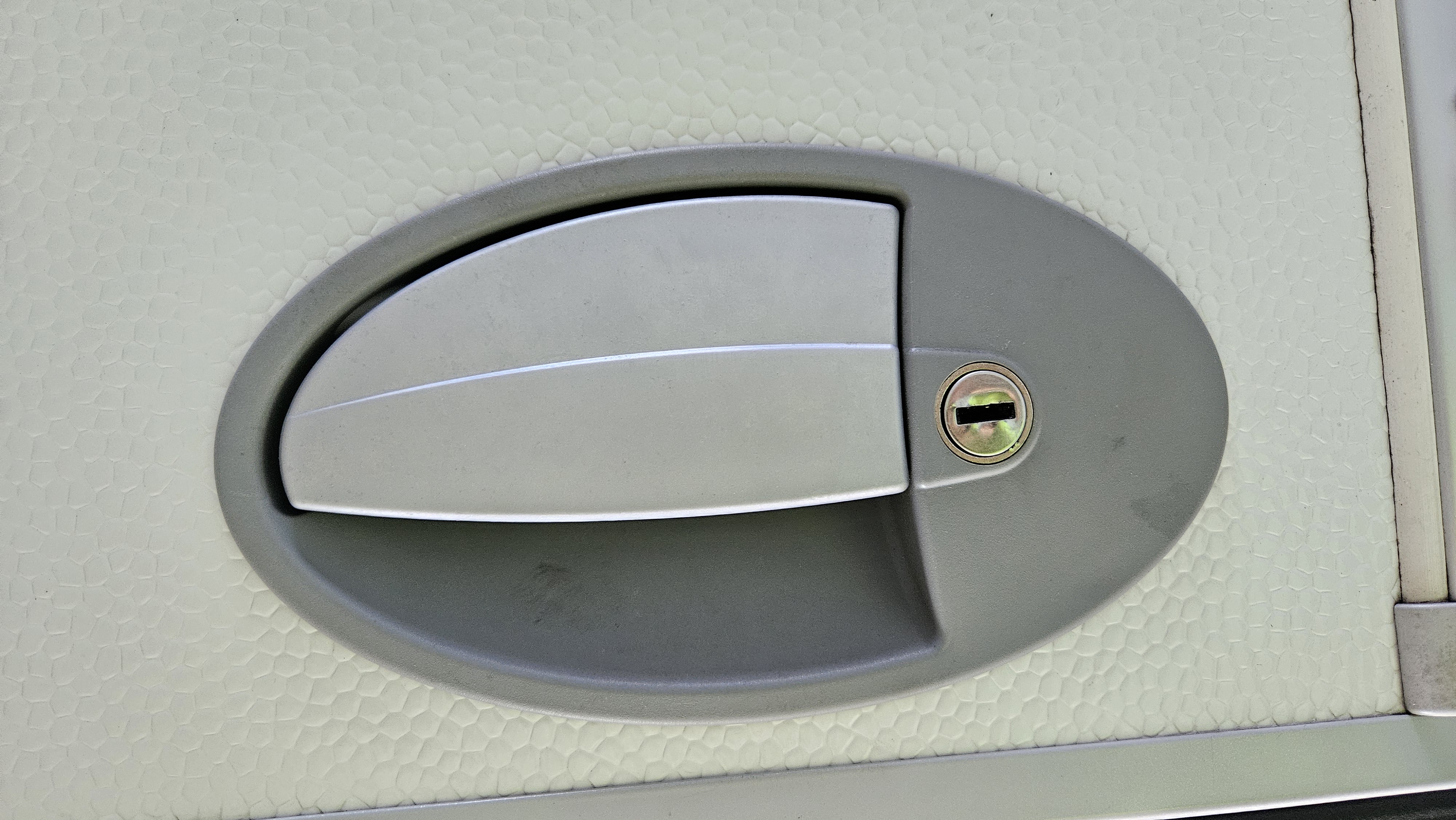

J'ai quelques soucis avec ma clef et j'envisage de changer les cylindres et clefs.
Ma caravane une Troll 542 de 2017, est-ce le même modèle de cylindre FAP HSC ?
Je joins une photo de la clef actuelle ? Si c'est le cas je peux commander la clé de démontage FAP HSC mentionnée précédemment.

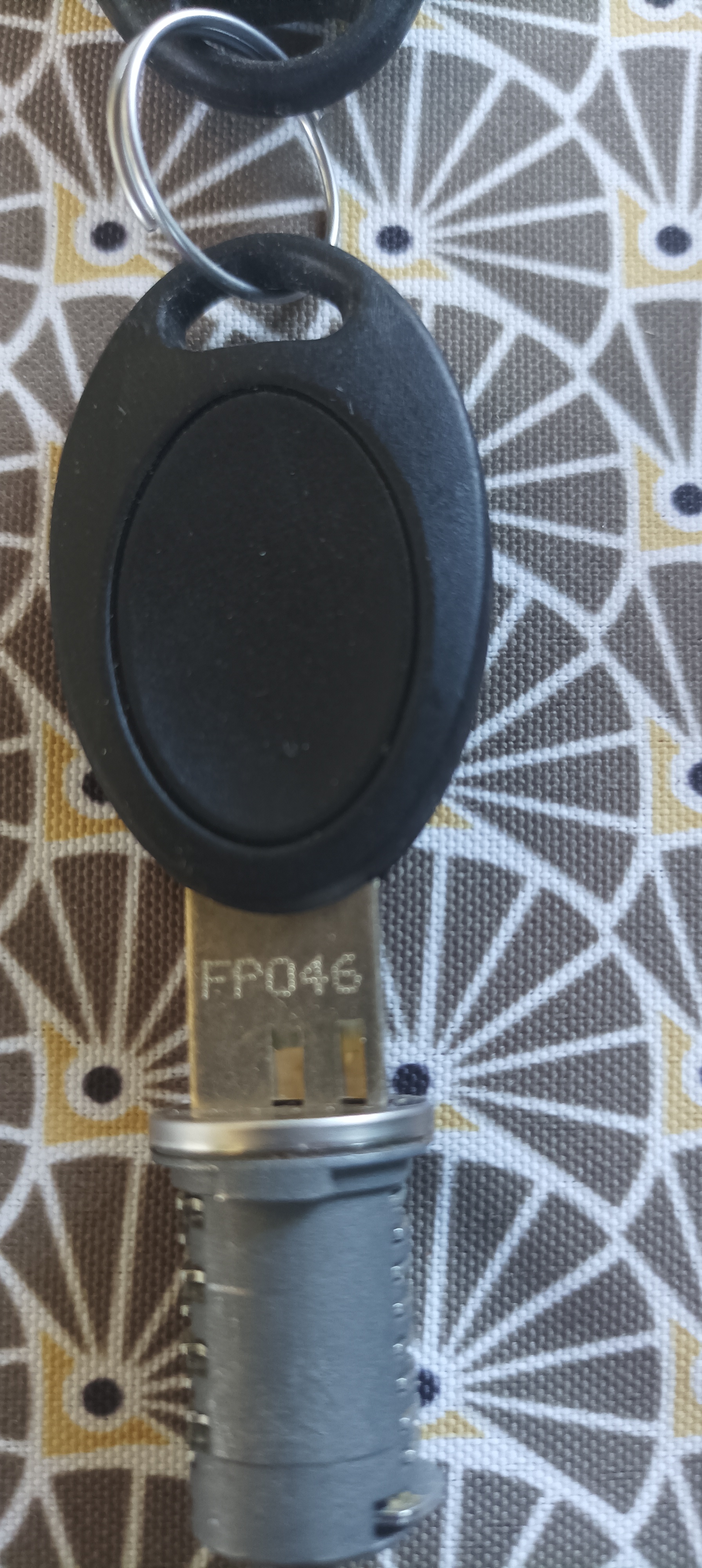

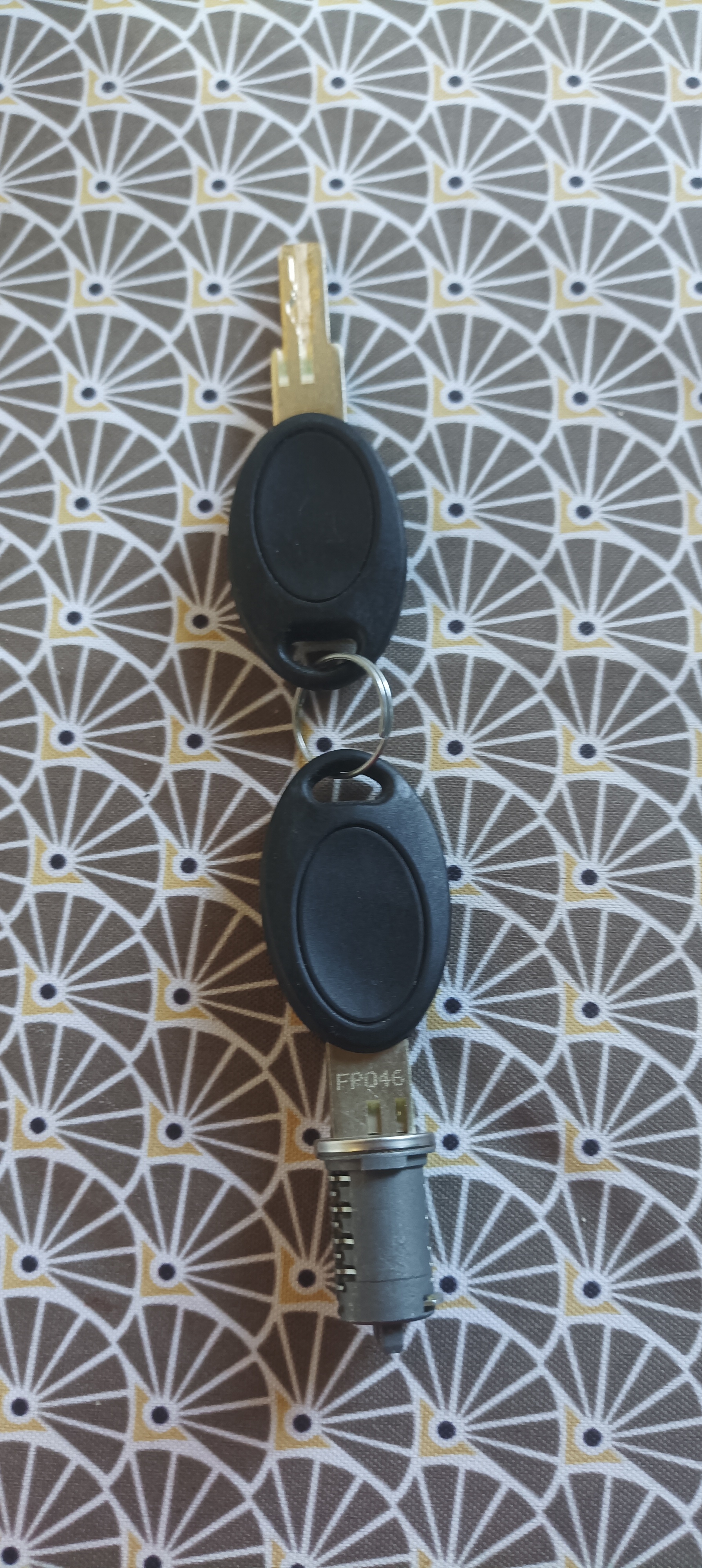

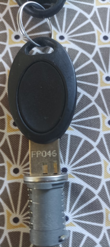

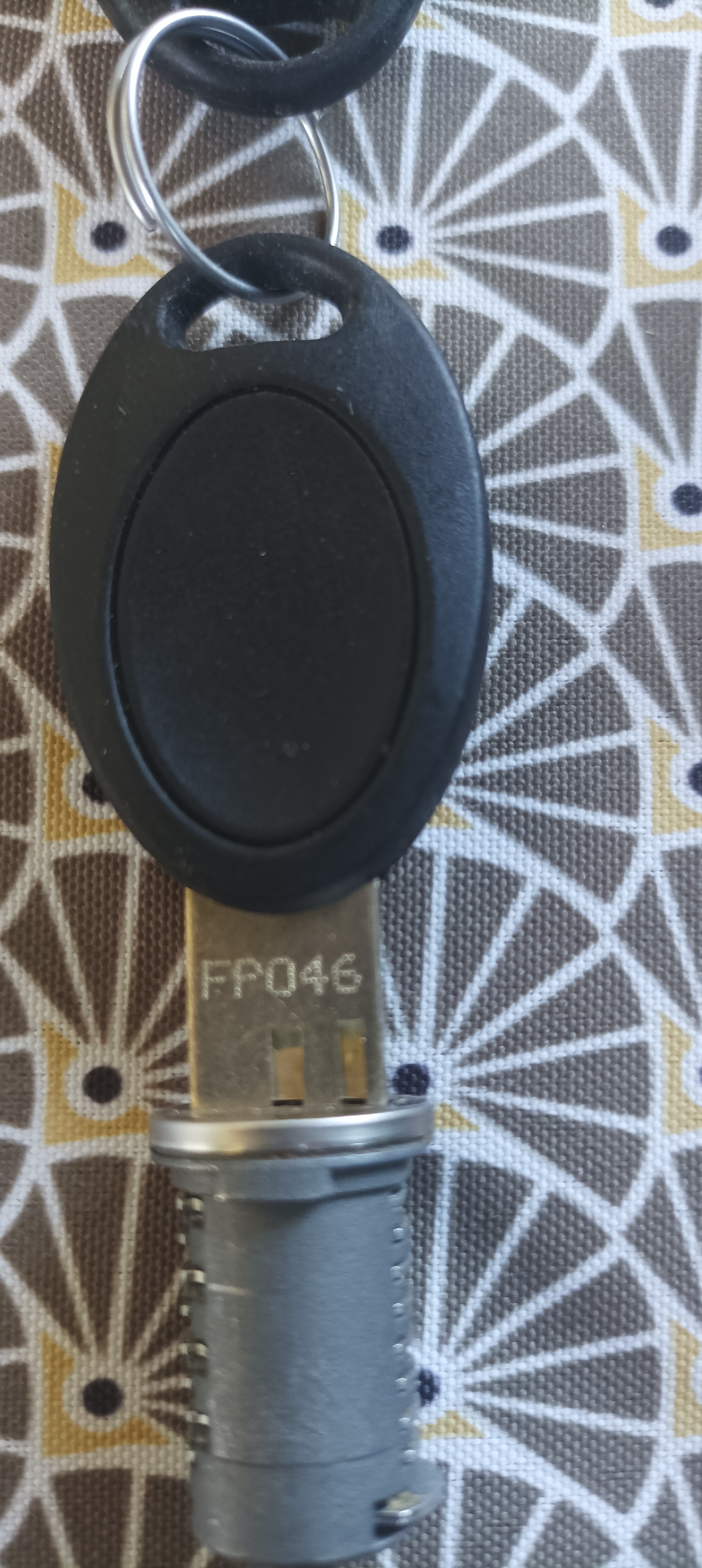

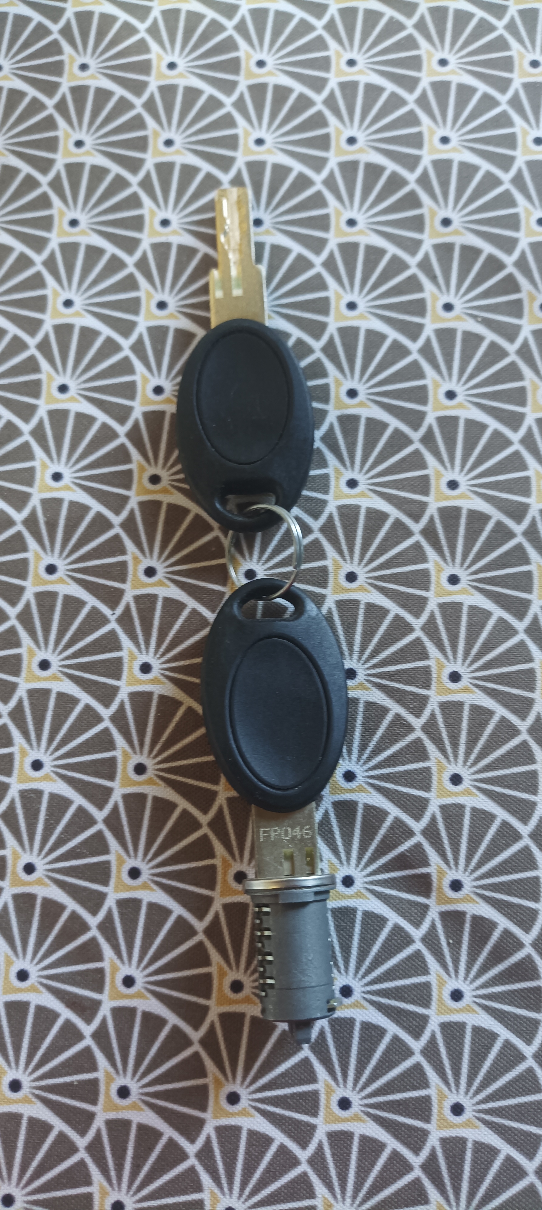

Je te joins la photo d'un barillet neuf. Si tu es intéressé tu m'envoies un MP. ;-)

Oui j'ai mis WD40, mais je pense que la serrure de la porte est usée et la clé du mal à entrainer le mécanisme de la serrure.
Après 9 ans de bons et loyaux services rien d'étonnant qu'il faille la changer.
Dans un premier temps je permuterais la serrure de la porte avec une du coffre d’où la nécessité d'avoir la clé pour retirer les serrures de leurs logements.
