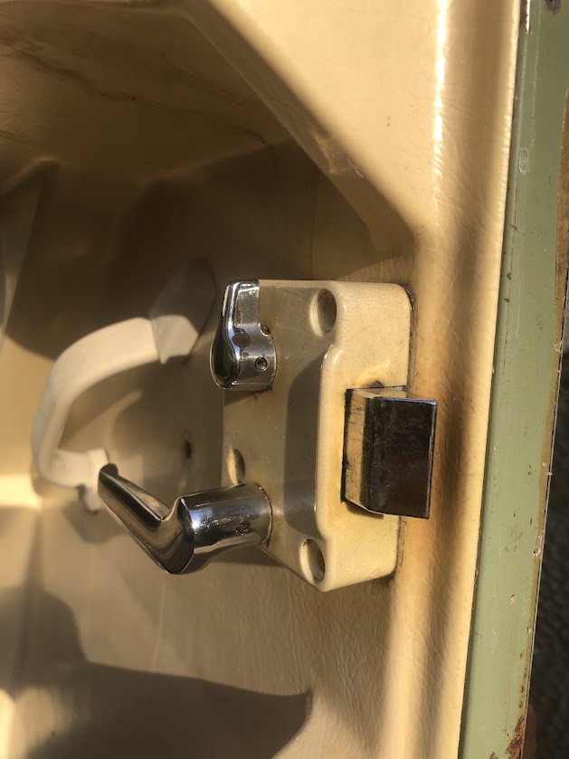

J'ai une des charnières de ma porte Eriba Triton de 1981 qui a lâché. La partie mâle s'est cassée dans la partie femelle.
J'ai trouvé le modèle sur ce site (89€ tout de même mais bon :) ) : https://www.loisirs-caravaning.fr/quinc ... superieure
Pour accéder aux vis de la partie femelle j'ai besoin de retirer le plastique intérieur de la porte... je vais en profiter par ailleurs pour refaire entièrement l'intérieur de porte qui est fissuré à certains endroits.

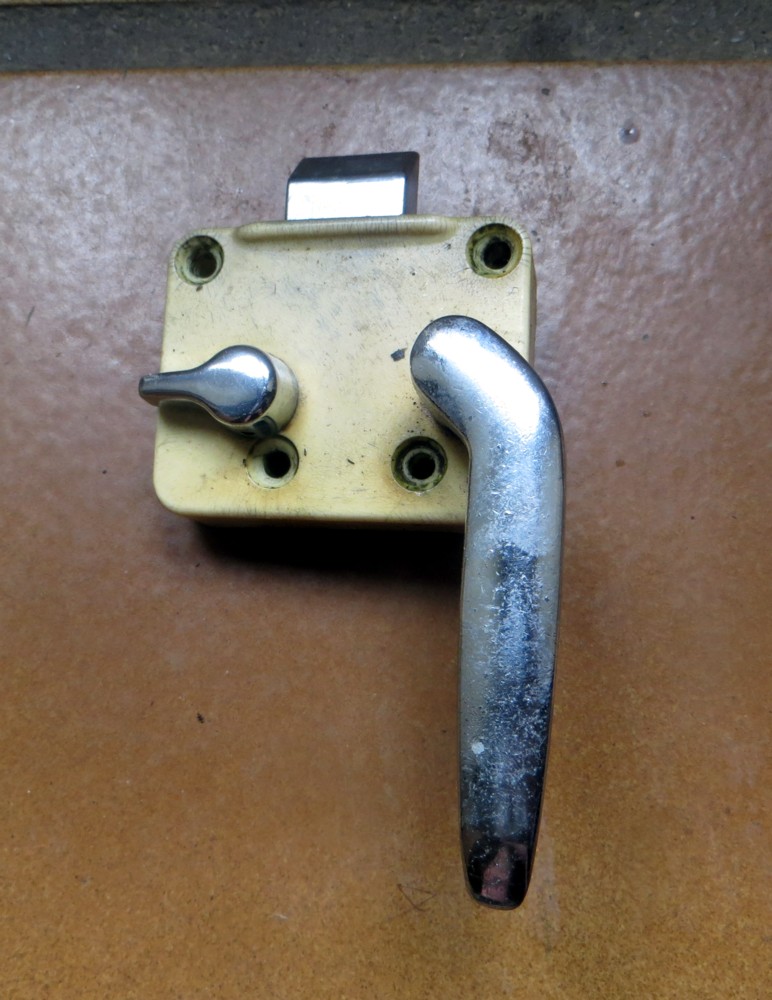

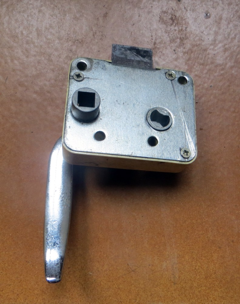

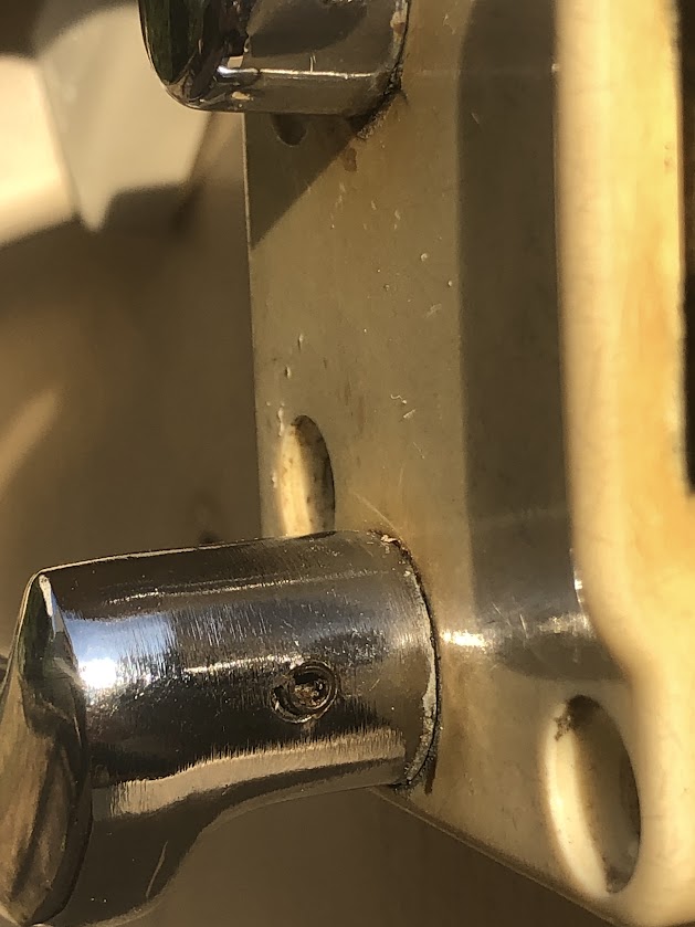

Ma question est : comment retirer la serrure ? J'ai bien dévissé les vis mais il faudrait que je puisse retirer les clanches.
Quelqu'un saurait m'aider ?
Voici des photos pour vous montrer. Je pense qu'il faut une clé spéciale pour retirer les clanches mais je ne vois pas comment faire.
Merci d'avance pour vos réponses.
Fabrice

Je l'ai démontée de nombreuses fois et ne me souviens pas d'un soucis au démontage....
Une fois les 4 vis ôtées, les deux parties se désolidarises, les vis coté intérieur se fixent dans la partie extérieure.

Parfois on ne voit pas les choses les plus simples.
En effet il suffisait de tirer sur la serrure pour la faire sortir...
Merci beaucoup pour la réponse.
