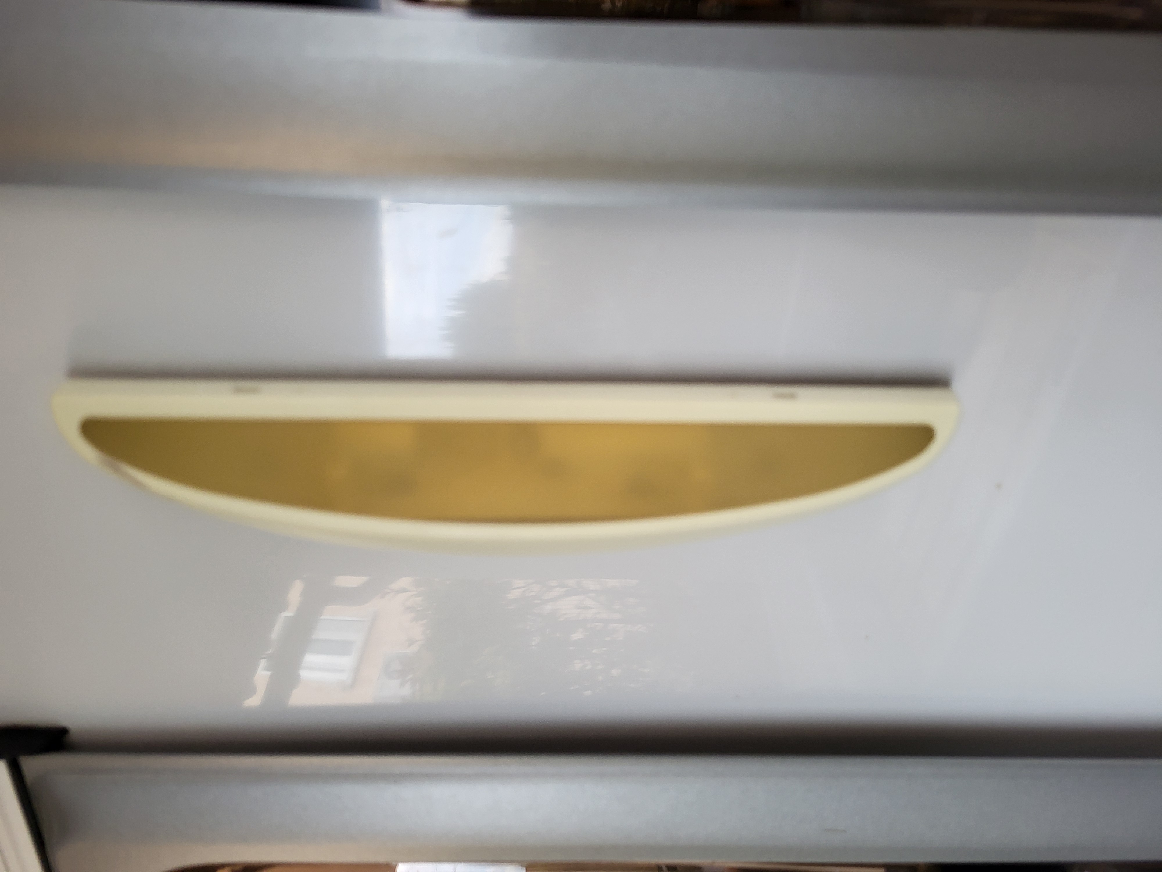

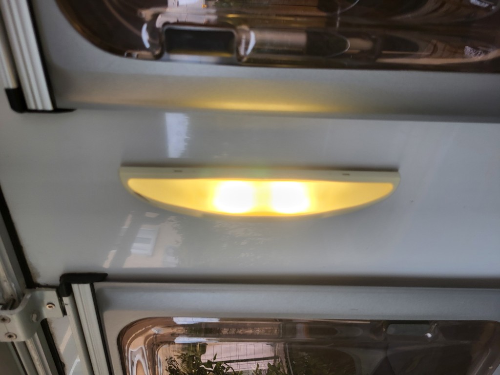

Sujet partagé avec mon projet de remplacement de cette applique sur notre Triton de 2006. En effet le plastique est bien altéré et occulte maintenant une bonne partie de la lumière diffusée par les ampoules. Le joint est lui aussi bien fatigué tout craquelé.
Pas de trouvé de modèle identique avec lequel j'aurai pu utiliser des ampoules G4 en version LED qui fonctionnent en 12V CC ou alternatif sachant que le courant pour alimenter cet 'éclairage est en 12 V alternatif sur notre caravane.
Vu que le marché est inondé de modèles à LEDs fixes en CC et que je ne me sens pas d'attaque pour modifier la sortie du transformateur avec un pont de diodes je pense remonter l'applique d'origine et tenter une rénovation du plastique pour lui redonner un peu plus de transparence.
Et pour le joint tout craquelé tenter de le remplacer d'une manière ou d'une autre.
Est ce que quelqu'un a un retour sur cette expérience de rénovation ou remplacement de cette applique ?
Merci d'avance pour vos lumières ou redirection si j'ai mal cherché sur le forum dans le cas où ce sujet aurait déjà été traité
Stéphane

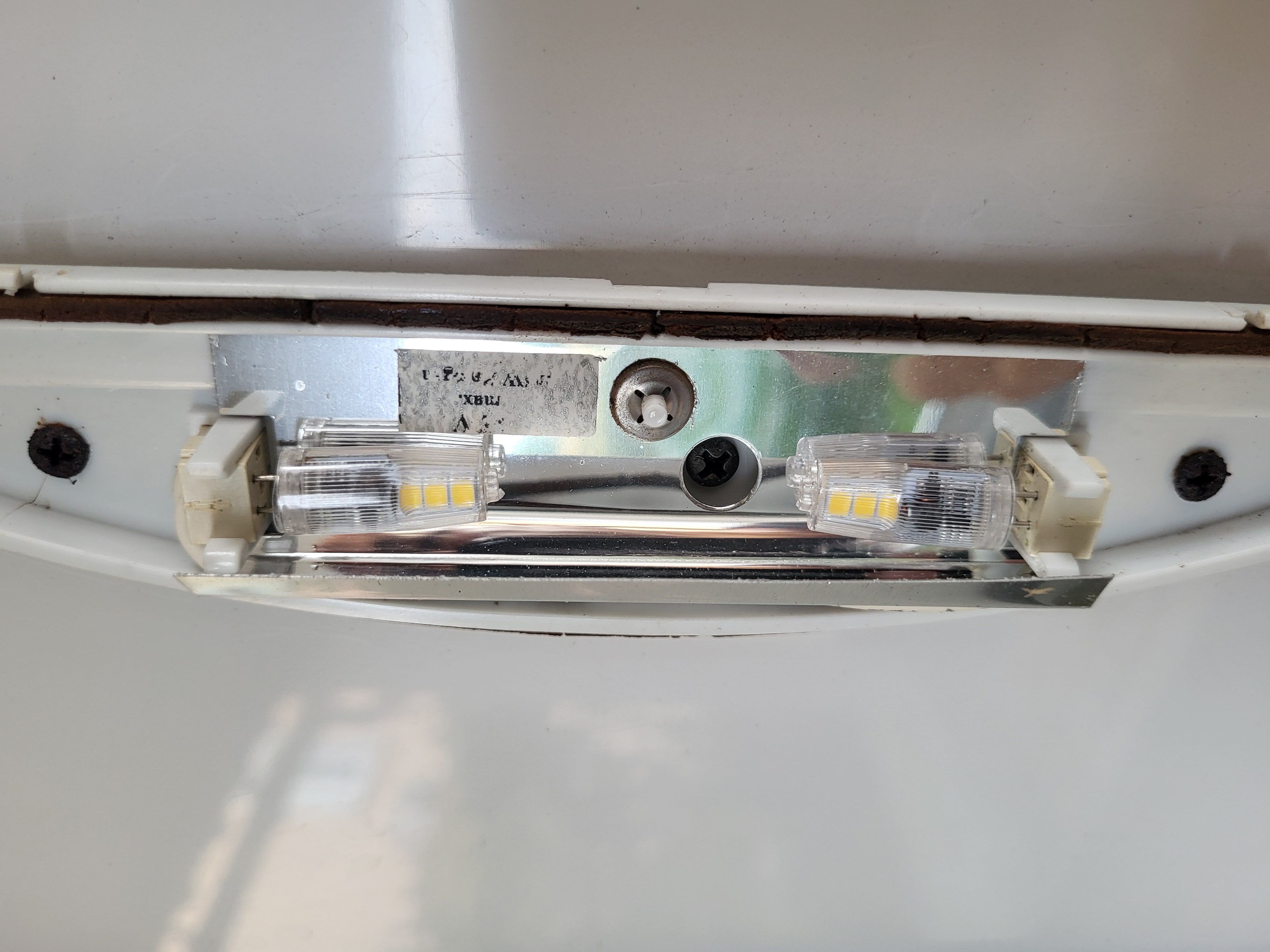

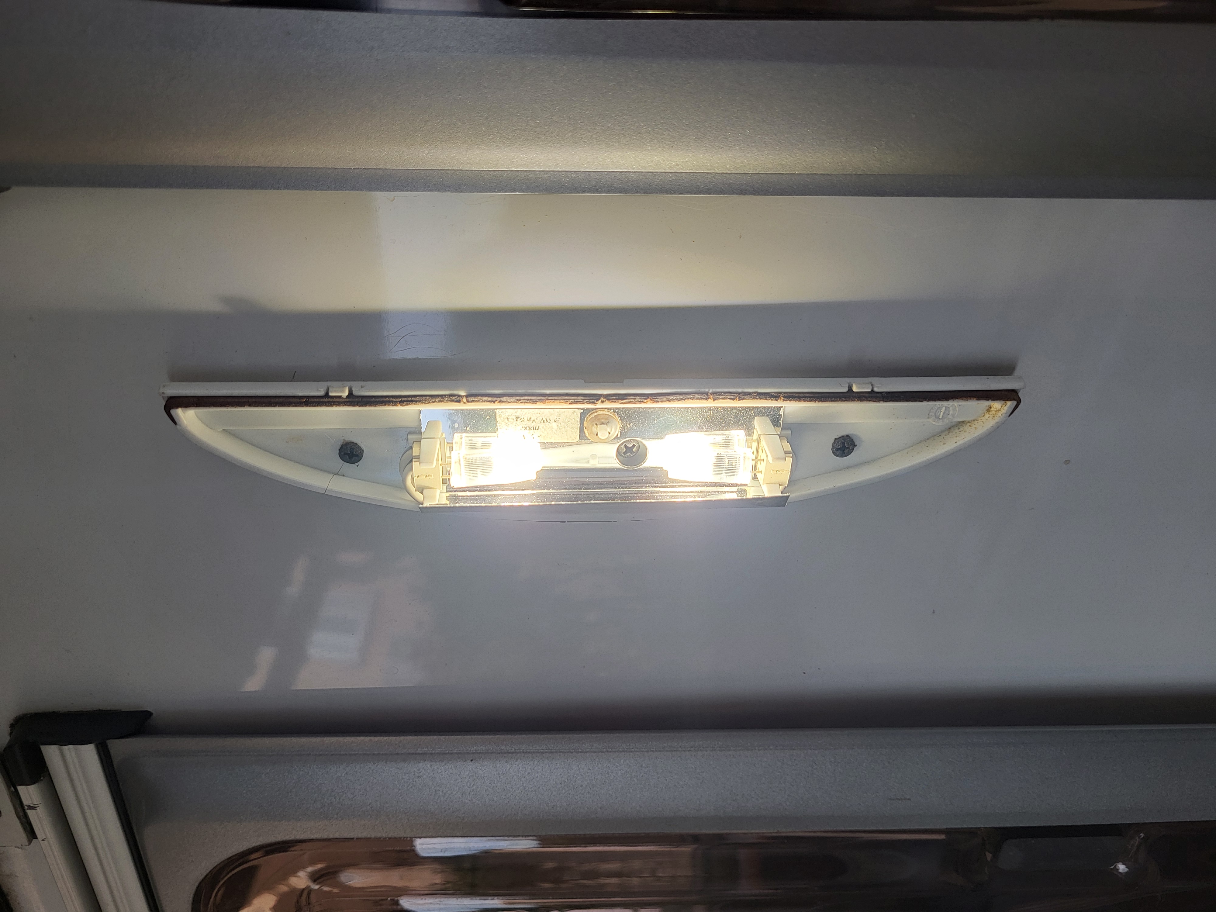

On peut mettre des ampoules Led sans changer les douilles (faut que je fasse des photos)luckyck a écrit : sam. 12 sept. 2026 17:22 S'il n'est pas réparable,il faut chercher sur le net et en profiter pour mettre une ampoule à led,quite à changer la douille.
- Messages : 21422
Re: Eclairage extérieur Triton 2004
Bien sûr, dans la Familia je n'ai que des ampoules LED, que ce soit en 12 v ou 240 v, à l'époque il y avait les deux ampoules dans les luminaires, une pour chaque voltage.

Dans le bon sens !! .
De nuit Le plus chiant c'est la direction....

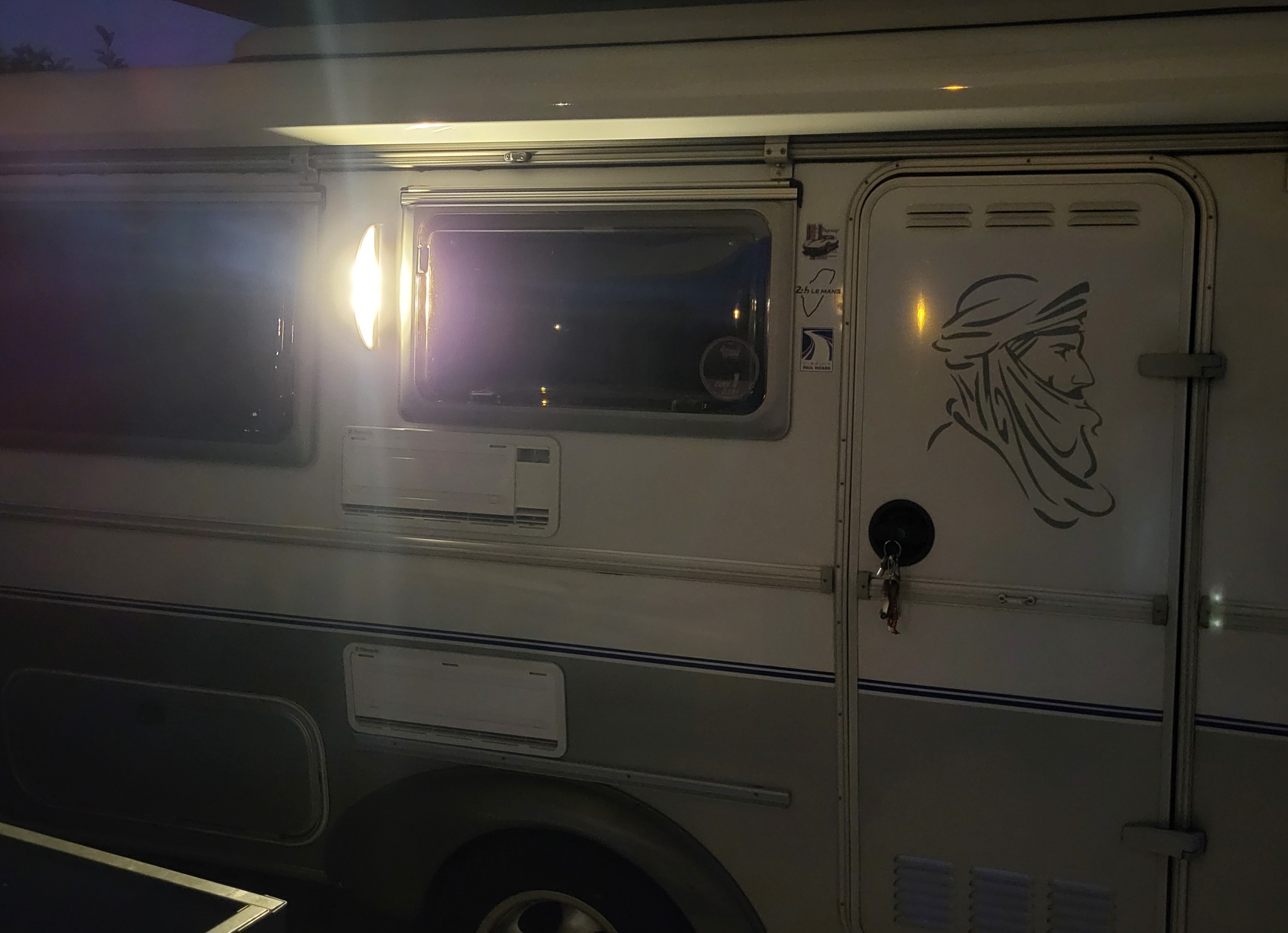

https://www.amazon.fr/ext%C3%A9rieure-c ... 81&sr=8-10
J'ai remplacé cet éclairage par celui-ci sur la Pontos. Par contre, sur la Pontos, il est horizontal. Il s'allume et s'éteint depuis l'extérieur via un bouton tactile lorsqu'il est allumé de l'intérieur. L'entrave de fixation est le même.

Oui les ampoules led avec les deux broches type G4 font le job dans les appliques intérieures et extérieure en remplacement des ampoules halogènes d'origine, elles supportent le 12V AC.
Fait depuis longtemps.

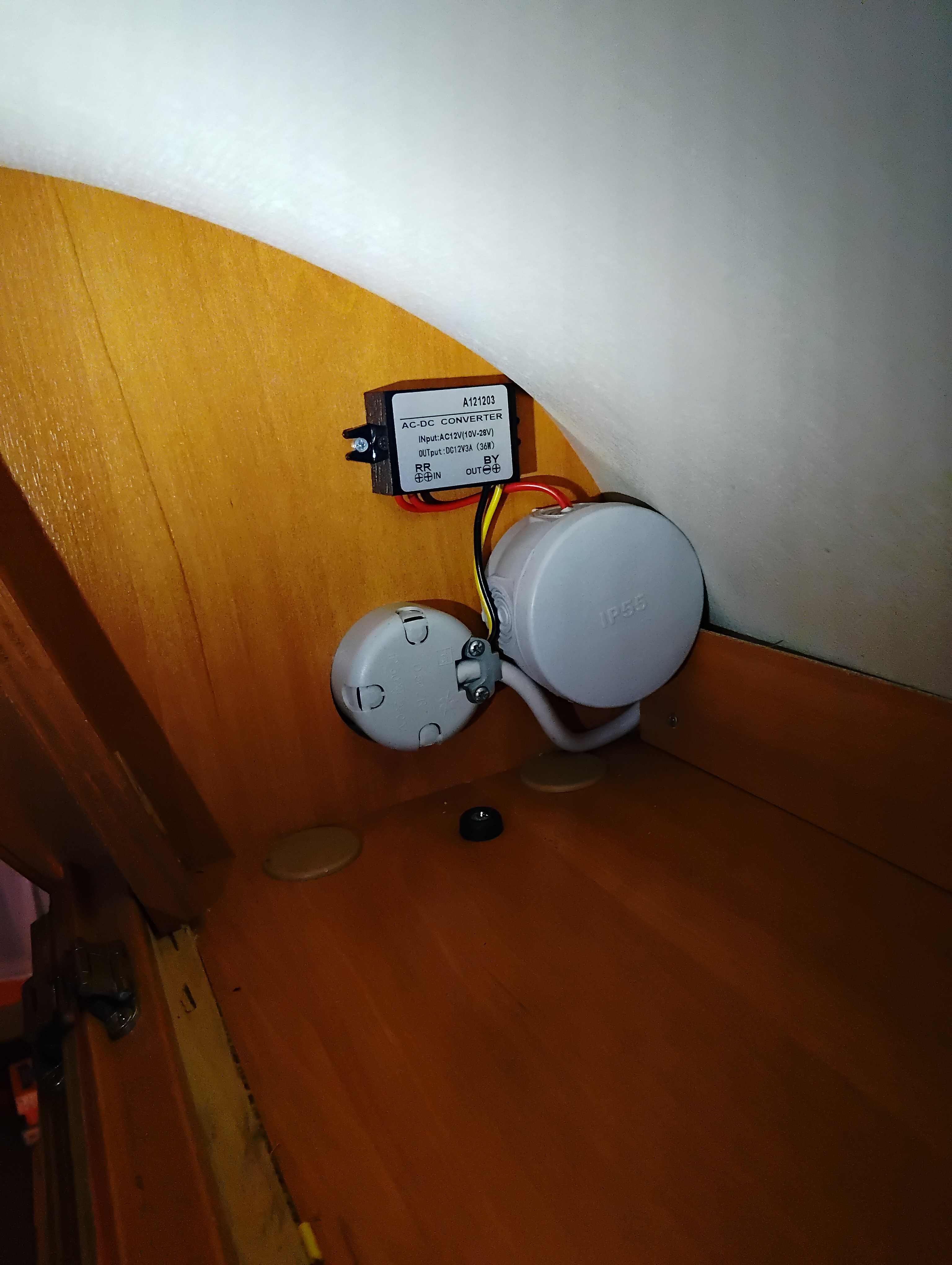

Suite et fin de mon bricolage pour le remplacement de notre applique extérieure d'origine qui était alimentée en 12V AC.
Pour pouvoir alimenter une applique LED extérieure qui fonctionne avec du 12V DC j'ai installé un convertisseur 12V AC en 12V DC juste derrière l'interrupteur qui commande l'applique.
J'ai hésité à le poser directement sur le tableau BIP mais finalement c'était plus simple sur le côté du placard.
Voilà si ça peut aider.
- Messages : 6836
J'ai oublié de dire que j'ai viré le SCHEIBER avec le 12v alternatif. Tout est en 12v DC et en 340w. Donc sans soucis.
