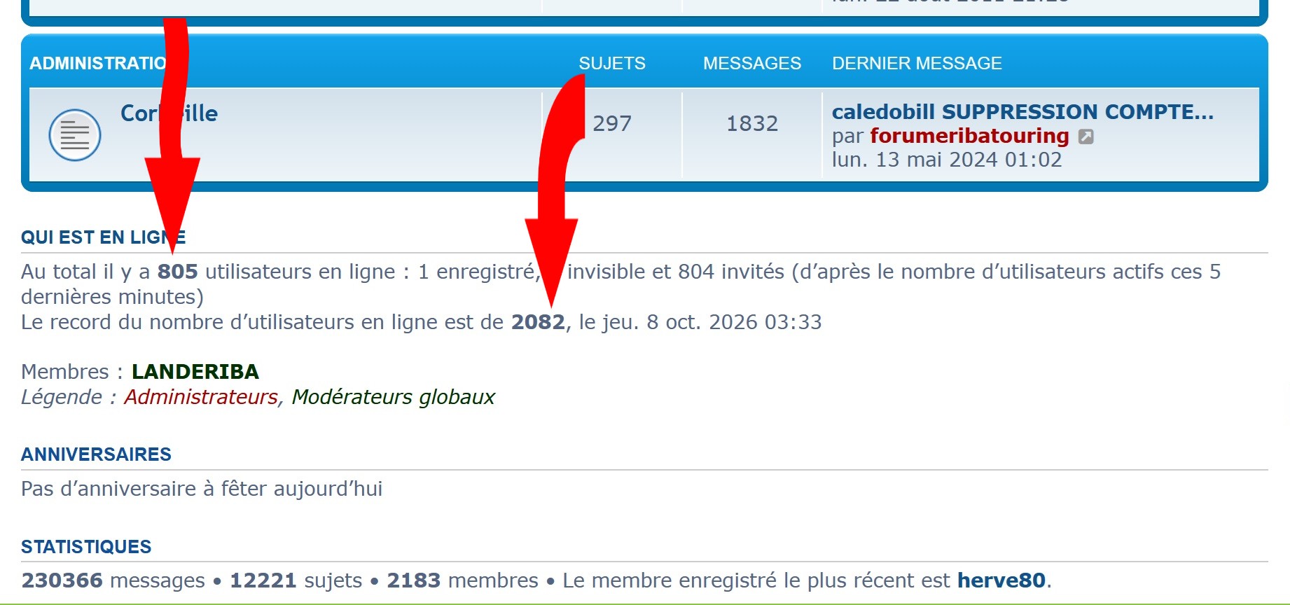

Et si l'accès n'était possible que pour les enregistrés. Car, hier + de 2000, pour 2180 membres, sur le forum cela sent les trolls. Cela n'est que mon avis.....
Messages : 21456
Re: Que faire ?
Actuellement plus de 800 !!
C'est sûr qu'avec autant de connexion, ça coince !!!

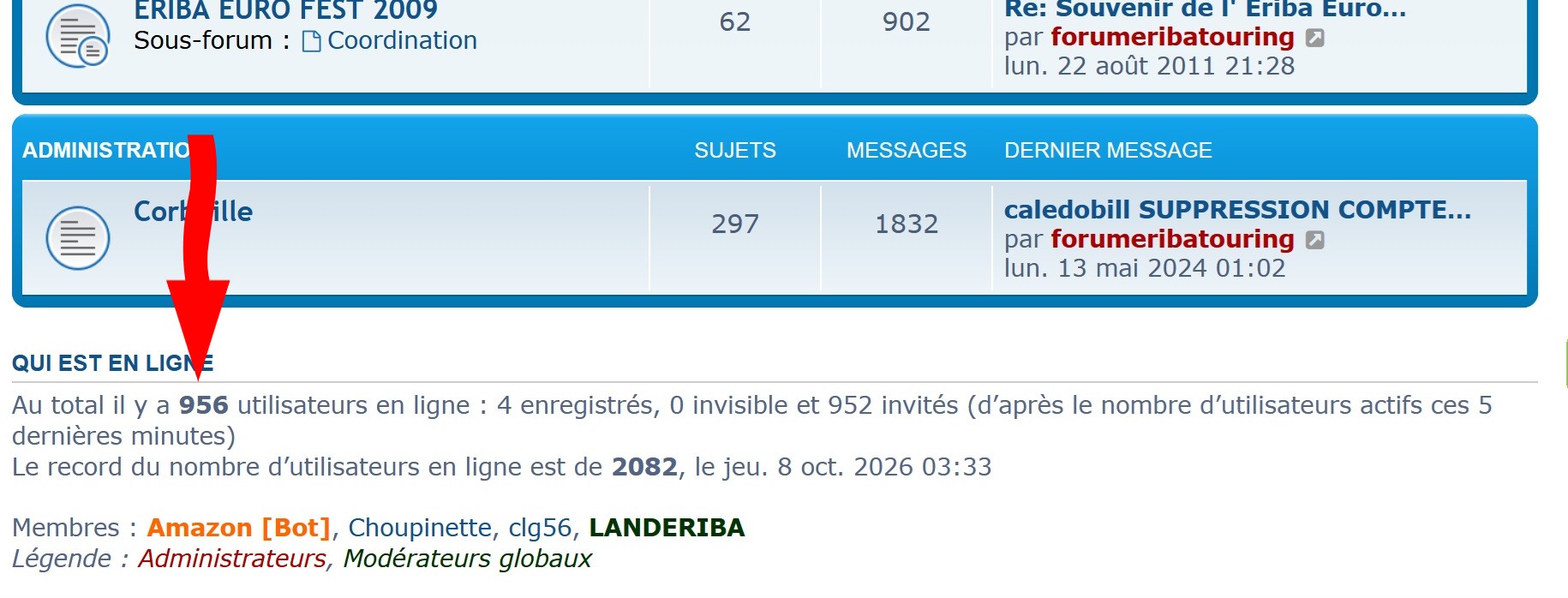

Messages : 21456
Re: Que faire ?
En 20 minutes 150 en + !!! :rougefaché:
Dans quel but ???
Messages : 6847
Re: Que faire ?
Et qui sont les 956 invités.....????? Pour les 4 enregistrés. :-/

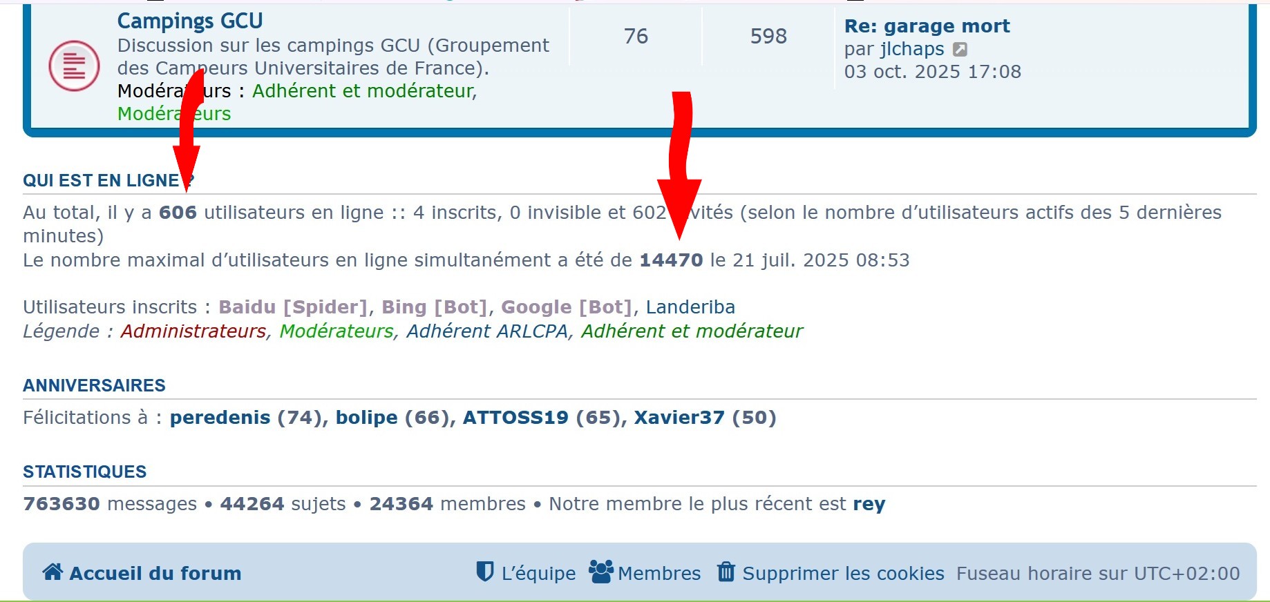

Un autre forum (phpBB) que je lis de temps en temps ne semble pas avoir de soucis de connexion, malgré le nombre conséquent d'utilisateurs...
