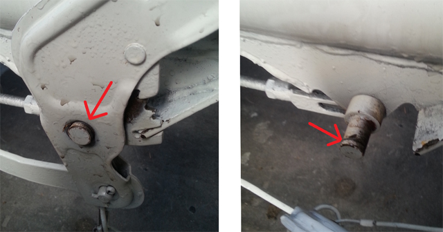

Le levier de frein de mon ERIBA veut se sauver.... :roll:
Une fois positionné sur son axe, il me manque une pièce qui venait bloquer le levier sur cet axe. Au bout de la flèche rouge, sur l'axe, il y a une gorge dans laquelle j'imagine il doit y avoir une "rondelle clip".
C'est une ERIBA FAMILIA de 1975. Si l'un d'entre vous pouvait me faire une jolie photo de cette pièce je lui serais reconnaissant. :)
Merci d'avance,
Citadelle33

Merci LANDERIBA. Le diamètre de l'axe est 16.0mm, et celui de la gorge 12.5mm.
J'ai parlé de rondelle clip sans être certain de la pièce qu'il y avait à l'origine. Si quelqu'un du forum a une ERIBA de la même époque je suis toujours preneur d'une petite photo...
Citadelle33

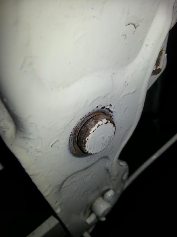

Bonjour tout le monde,
Alors mon histoire de blocage du levier de frein n'est pas soldée... :?
Le clip envoyé par landeriba (merci encore !) ne convient pas, car il déborde trop de l'axe et vous allez comprendre en regardant la photo ci-dessous, il ne peut pas se loger dans la gorge?
J'ai trouvé des circlips "traditionnels", mais là aussi, les 2 oreilles permettant de les prendre avec des pinces, dépassent trop.... :evil:
L'un de vous, avec une ERIBA de 1975 ou aux alentours, pourrait-il me faire une photo de sa cagouille afin que je me rende compte du montage d'origine ? :merci:
Merci d'avance,
citadelle33

En fait, la gorge est juste à fleur du levier de frein. Dis autrement, à la verticale de la gorge, on tombe rapidement sur le rebord du levier de frein. Je ne sais pas si je suis plus clair ?...
Re: Levier de frein non fixé... non résolu.... help !

C'est ce que je me suis dit. Mais a priori non car le levier vient se placer contre un épaulement qui est fait d'une pièce avec l'axe...
Si quelqu'un peut me faire une photo sur une ERIBA de 75 environ, ce serait top !

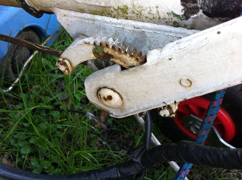

Messages : 1482
Une simple suggestion en passant a prendre ou a laisser ;-)
A voir la forme du levier sur les photos ci dessus il serait possible d’ôter le levier et de le serrer dans un étau, il semble être fait en deux parties accolées, et il a pu "s'ouvrir", c'est pourquoi la gorge n'est plus apparente et que le circlips a sauté !!!
Messages : 1482
Ou encore placer un serre joint et mettre en place le clips
je viens de regarder sur la mienne ; il semblerait que ce soit une " coque " évidée qui se clipse
Sinon,percer et tarauder l'axe en son centre, une rondelle et une vis.....Cdlt

Cela pourrait être le levier qui s'est écarter donc a resserrer dans un étau ou similaire, soit utiliser un simple jonc...mais qui risque de ne pas tenir suffisamment. :roll:
Si resserrage impossible , percer une trou de 4, tarauder à 5, et mettre un boulon avec rondelle, il semble y avoir assez de matière, sinon faire un simple cordon de soudure sur l'axe, en laissant libre le levier, cela ser vraiment définitif. :-D :-D

Autre suggestion : prendre un morceau de tube de diamètre interne légèrement supérieur à 16mm, l'appliquer sur l'axe, levier de frein en place, et quelques coups de masse sur le tube pour resserrer l'écartement du levier. Mais ce n'est qu'une suggestion....

Je m'en suis sorti....
Il y avait de la marge de l'autre côté du levier au niveau de l'épaulement. J'ai meulé 2 mm à peine, le circlips a pu prendre sa place.
Affaire soldé.
