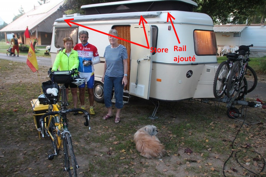

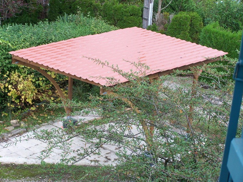

kivapianova a écrit :3/ j'ai un auvent d'une lourdeur énorme et ne peux l'installer moi-même, qui sait où trouver un auvent ou le fabriquer avec des montants alu par exemple ?? cette question 3 peut attendre le printemps prochain
D'accord avec toi, il faut te débarrasser de cet auvent et le remplacer par du plus facile à manoeuvrer. Que veux tu ? un auvent fermé ou un abri du style solette ? Voir ce sujet http://forumeribatouring.com/viewtopic.php?f=31&t=7323
Si c'est un auvent fermé, la solution la plus simple est un store comme celui-ci.
loireàvélo2014 - store JP.JPG (262.05 Kio) Vu 9930 fois
Caravanestore de chez Fiamma Il suffit de rajouter un rail 17 cm au dessus du rail d'origine et c'est une poche qui se glisse dans le dit rail 8| Pour Puck 2.36m de long, poids 7.6kg, 305€
chez Top Accessoire
ATTENTION ne pas utiliser le rail d'auvent de la caravane car alors le store gêne l'ouverture de porte de la caravane ; il faut faire rajouter un rail comme sur la photo

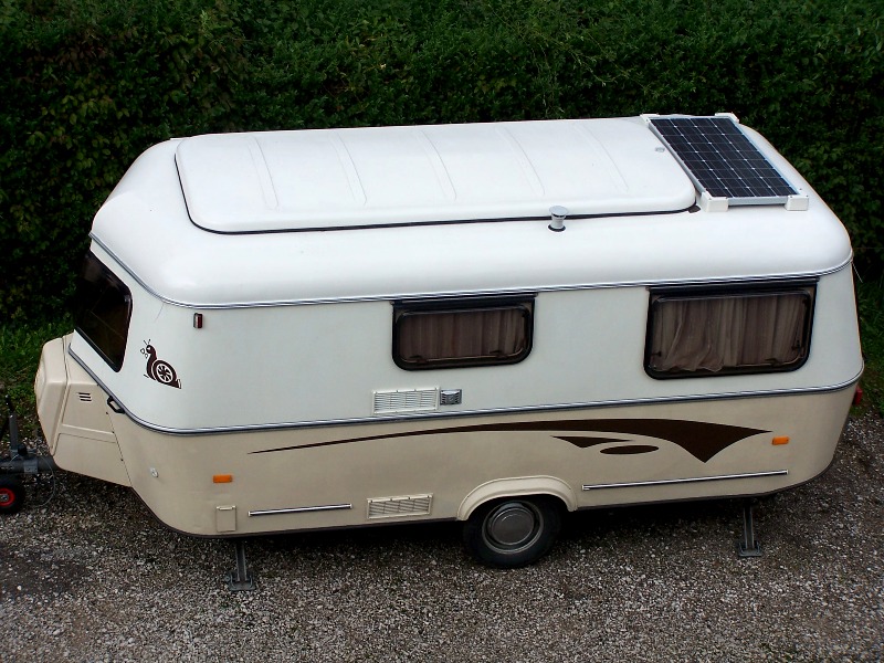

Je pense toujours à m'équiper mais Madame ne veux pas de ce truck affreux sur le toit, alors j'ai pensé à un panneau souple qui ne fait que 3 ou 4 mm et que je mettrai sur le toit relevable.
Messages : 21266
Re: Comment moderniser une caravane de 20 ans ??
Je ne trouve que des 10w avec ton lien !!!
Ce qu'à fait Fabrice sur son champignon (100 w x 3) et Landeriba sur son Def 100 w, et invisible d'en bas. :mrgreen:
Messages : 6785
Pur répondre à Alain, mais surtout à sa douce, sur la photo utilisée par Marcel pour le store derrière le toit il y a le panneau solaire et je joins une photo d'altitude pour montrer le panneau et le cadeau de Noêl de "la Cagouille" pour passer l'hiver à l'abri :taré1: :taré1: :taré1:

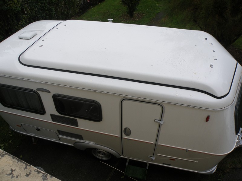

Pour Jean Paul, sur la troll, j'ai un champignon sur l'arrière qui m’empêche de monter un panneau solaire .Le seul possible (si madame veux bien?) c'est de monter un souple sur le toit amovible et de 3 mm d’épaisseur.
Pour Francis,(venturi91) Merci du lien mais je ne trouve pas de panneau souple 100 w ou 150 w. Merci quand même.
vu du champignon arrière. Je sais c'est la saison ! !
