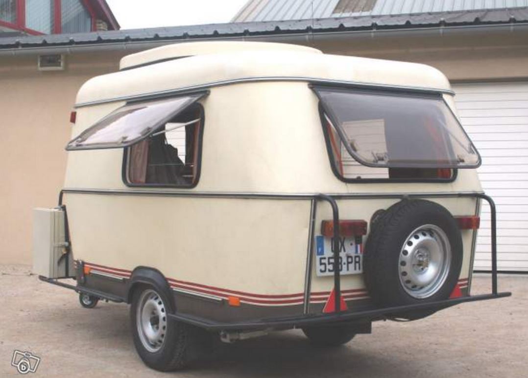

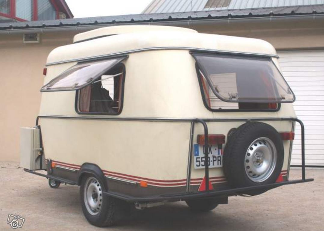

Pour la roue de secours, il y a cette solution, aperçue sur le Bon Coin

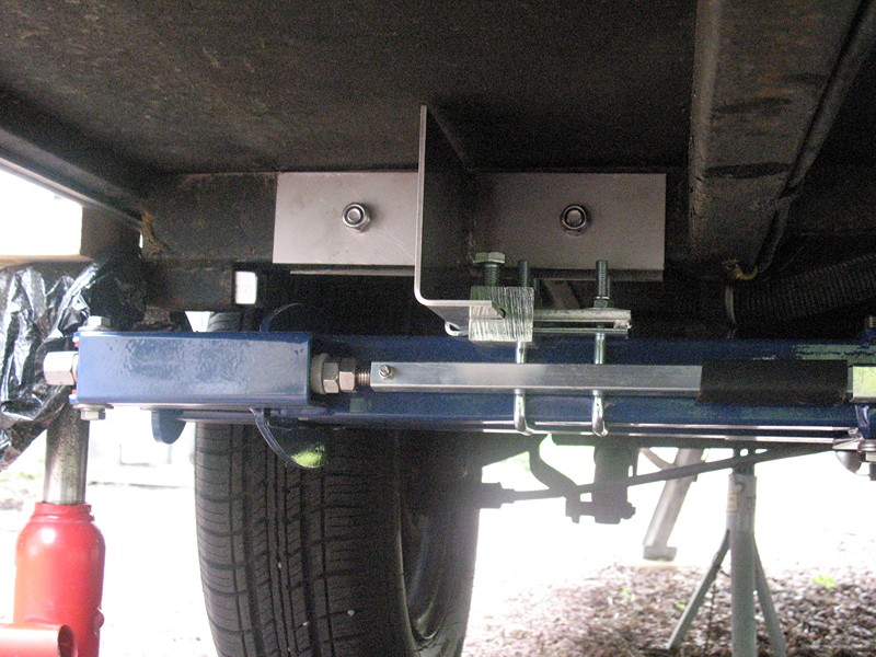

J'ai réalisé l'installation d'un Reich Move Control Economy sur une Eriba Troll 552, c'est à l'heure actuelle le modèle avec le Reich Move Control Comfort II les mieux adaptés à un caravane surbaissée qui en général à une garde au sol également "surbaissée"
La différence essentielle entre ces 2 modèles hormis le prix se situe dans le systême de placement des galets sur les roues soit manuel ou automatique
sur une Eriba Touring il est délicat de placer un mover conventionnel à l'avant des roues du fait que le timon limite la pose des deux barres, de liaison mécanique et de commande simultanée de positionnement des galets car il est relié à l'essieu contrairement aux caravanes "classiques" où celui-ci est fixé au châssis
Le choix raisonnable, le placement à l'arrière des roues:
2 possibilités
- moteur vers le haut ou plancher encore faut-il en avoir la place afin ne pas trop descendre les galets et tout le systême
- moteur vers le bas ou le sol au risque de chocs et de projections en tout genre, c'est souvent le montage réalisé
J'ai adopté une solution mixte, l'ensemble mécanique haut et moteur dirigé vers l'avant et le haut:
une fois l'ensemble du mover prépositionné moteur vers le bas j'ai inversé les moteurs droite et gauche après les avoir désaccouplés au niveau de la liaison réducteur-axe des galets, (3 boulons à enlever) par cette astuce ils se retrouvent vers le haut donc mieux protégés, quelques cm de gagnés
Deux platines de liaison complémentaires sont nécessaires pour fixer l'ensemble au châssis.
Ces platines viennent coiffer le longeron à l'arrière des roues , la fixation est assurée par 2 boulons.
Cette installation convient aux Troll 550X

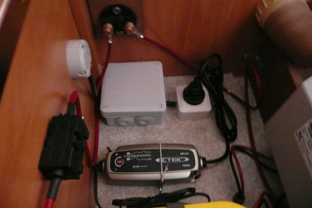

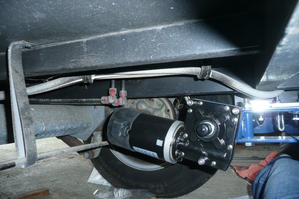

détail moteur
coupe batterie
module de commande
batterie AGM
batterie installée

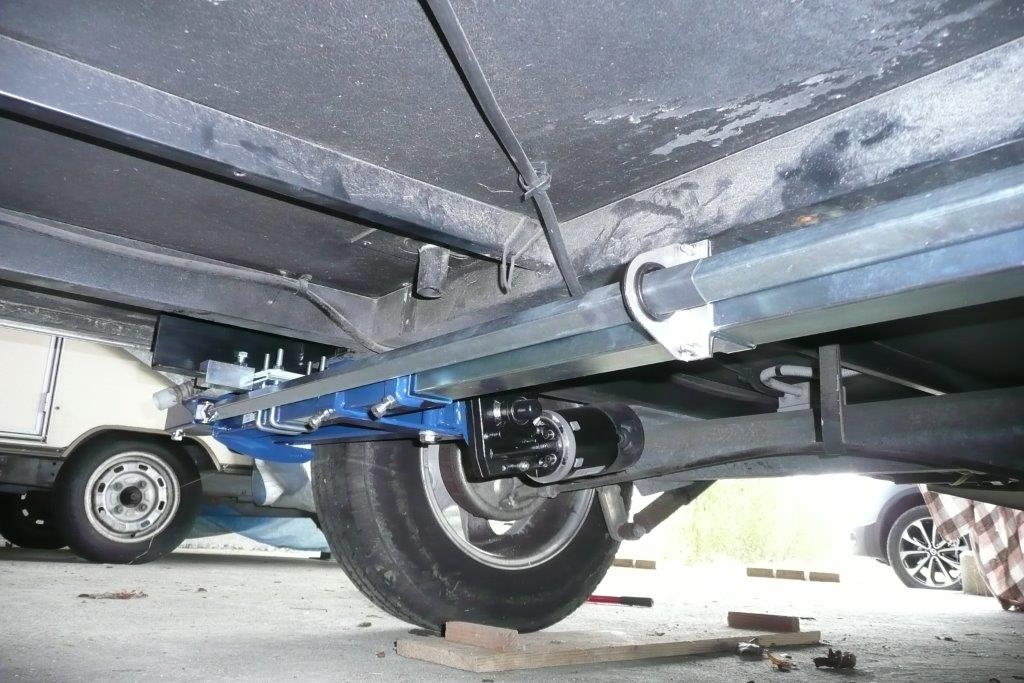

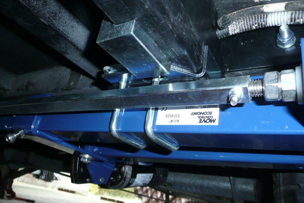

Je reviens, enfin, vers vous, pour vous faire part de toute ma satisfaction après l'installation d'un mover Reich control économy à l'arrière des roues de ma caravane.
J'ai, d'abord, fait fabriquer 2 platines en fer de 4m/m par un ferronnier, à partir du plan d'Oscar et en l'adaptant à mon modèle de : eriba : Troll 550 GT, notamment en faisant une découpe sur la platine droite pour le passage de cables électriques qui cheminaient le long du longeron à l'arrière des roues.
J'ai ensuite suivi scrupuleusement les très précieux conseils avisés d'Oscar.

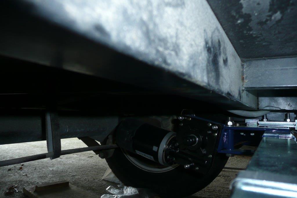

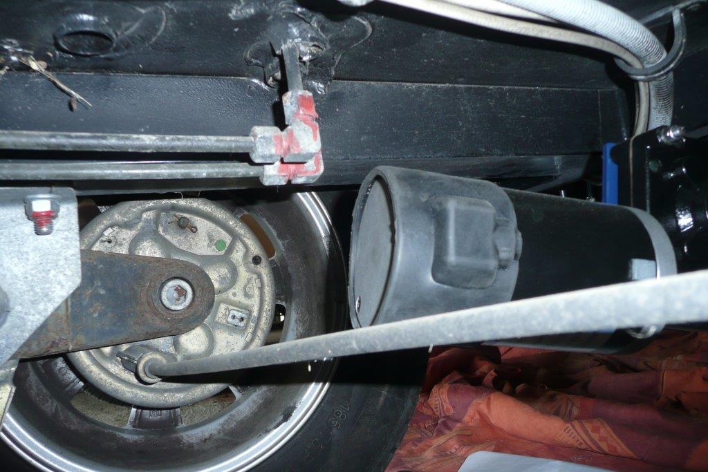

Comme lui, j'ai adopté la solution mixte: l'ensemble mécanique haut et moteurs dirigés vers l'avant et le haut. J'ai inversé les ensemble mécaniques droite et gauche puis les moteurs droite et gauche après les avoir désaccouplés au niveau de la liaison réducteur/axe des galets.
Je ne pouvais pas faire autrement car:
- si j'avais laissé les moteurs vers le haut (comme livrés) ils butaient sur une traverse du chassis, l'ensemble se retrouvait trop éloigné des roues et je ne pouvais pas approcher les galets contre les pneus.
- si j'avais positionné les moteurs vers le bas, ils étaient plus exposés aux risques de chocs et de projections et les galets se seraient trouvés un peu plus bas (moins de garde au sol).
Positionné comme cela, l'ensemble se trouve plus près du plancher, la garde au sol est de 25 cm sous le support des galets et de 22,5 cm au point le plus bas de la fixation des moteurs; cependant, le moteur droite n'est qu'à 2,5 cm des tuyaux d'alimentation gaz du frigo et des plaques.

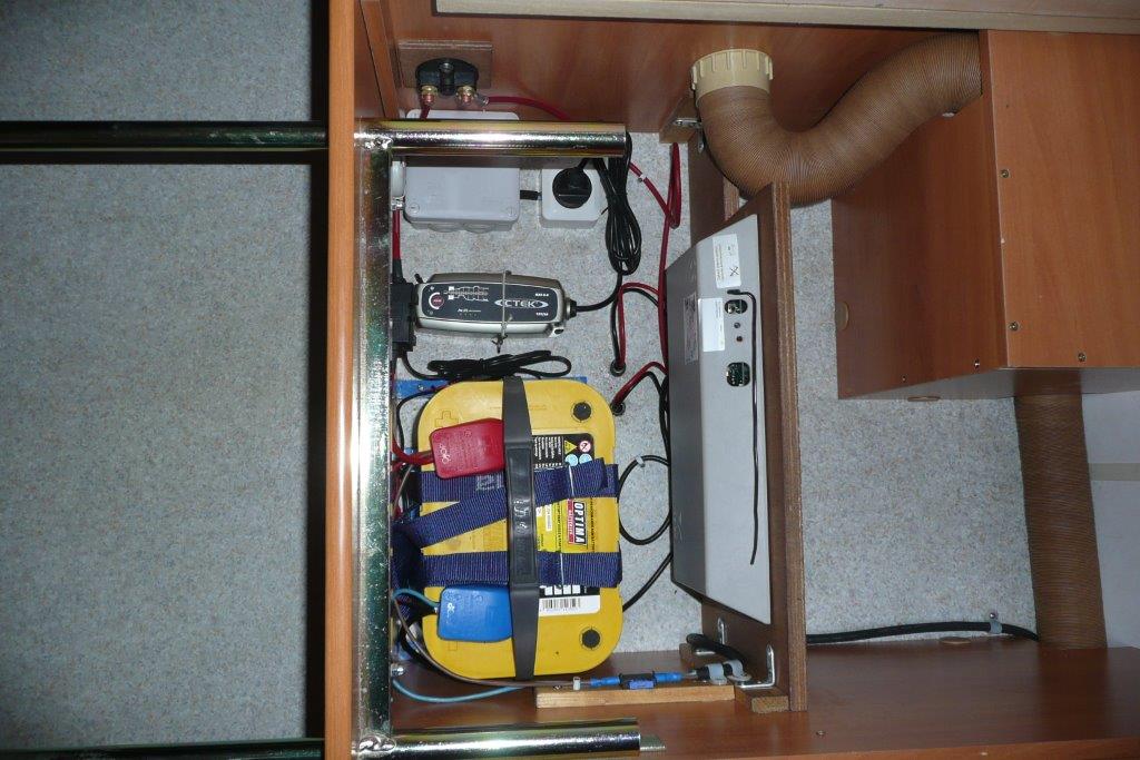

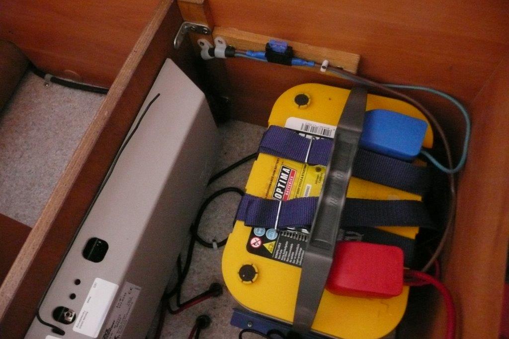

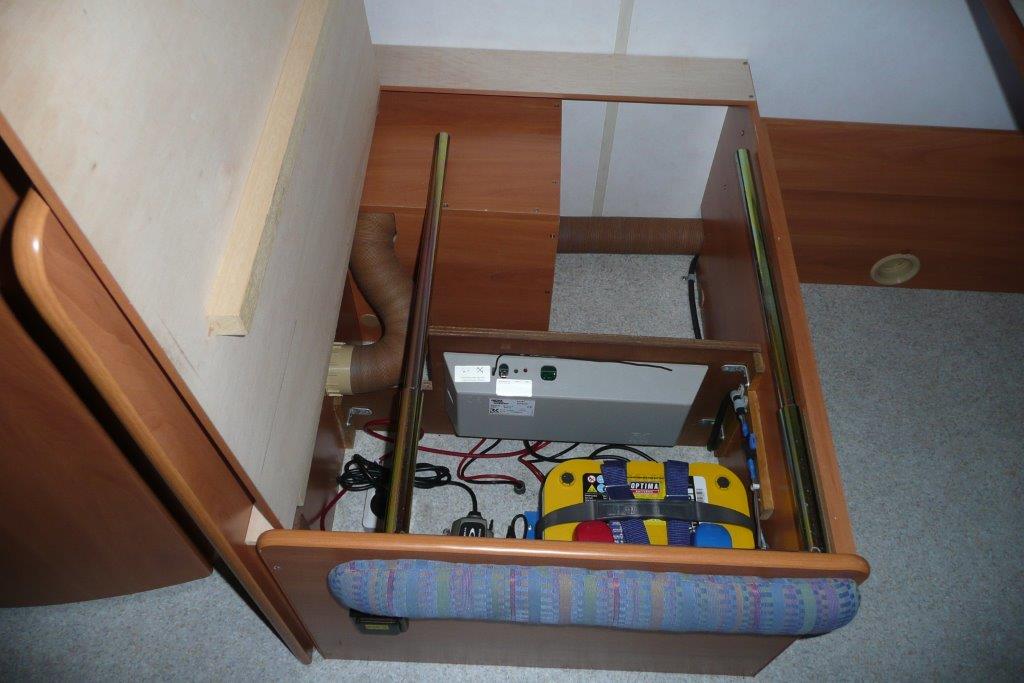

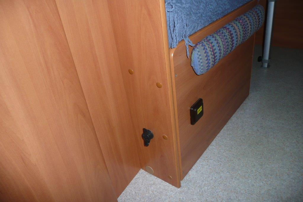

J'ai posé l'ensemble électrique dans un coffre, près des toilettes, face à la porte d'entrée, au plus près et au-delà de l'essieu pour la stabilité de la cagouille. J'ai fait un cloisonnement en c.p. de 15m/m pour fixer le module de commande.

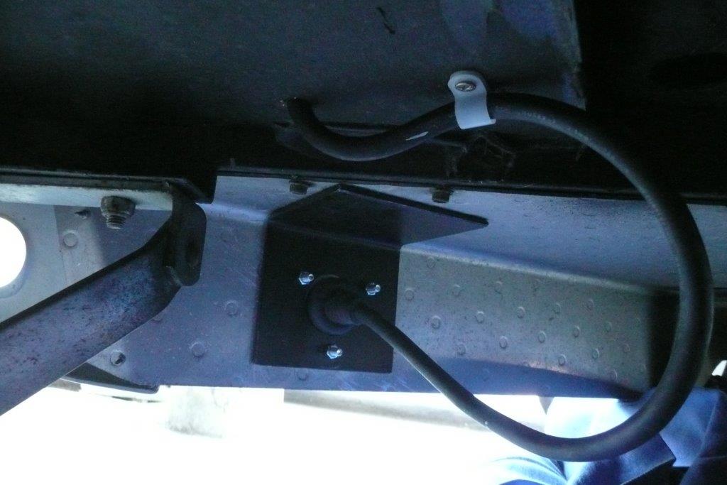

Pour conserver la P.C. extérieure au coffre, j'ai posé une boîte de dérivation et une P.C. pour brancher le chargeur. Le coupe-batterie est posé à l'arrière du coffre près de la porte des toilettes.

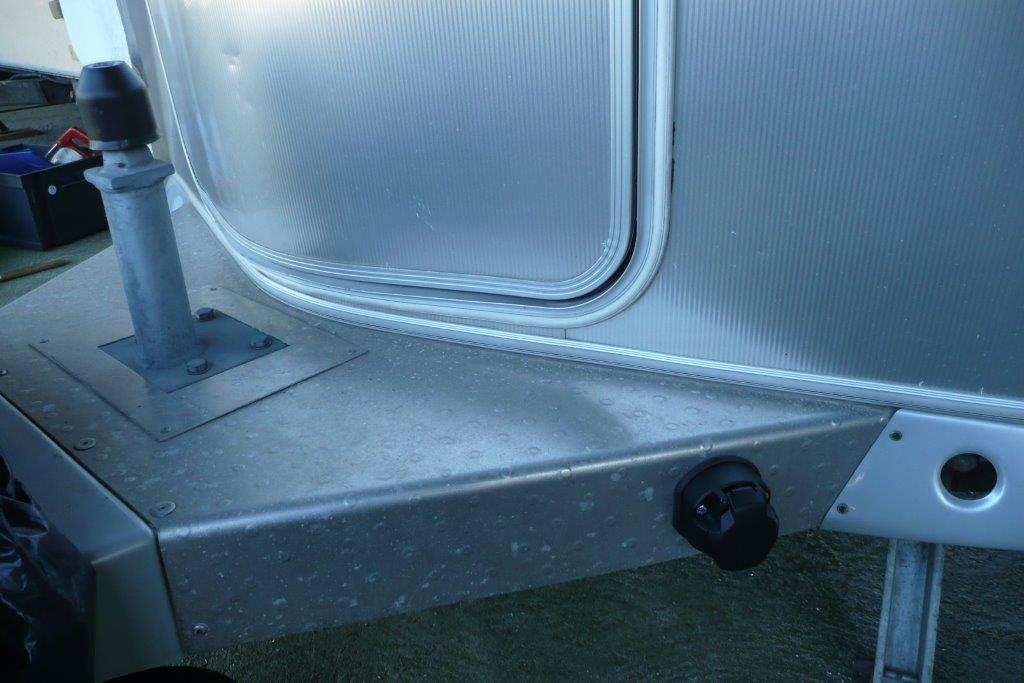

J'en ai aussi profité pour installer une P.C. extérieure sur le côté du couvre timon en alu, renfocée par une équerre pour plus de rigidité au cas où....protégée par un fusible 15A situé dans le coffre près de la batterie.

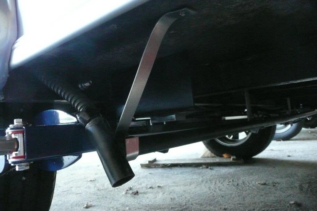

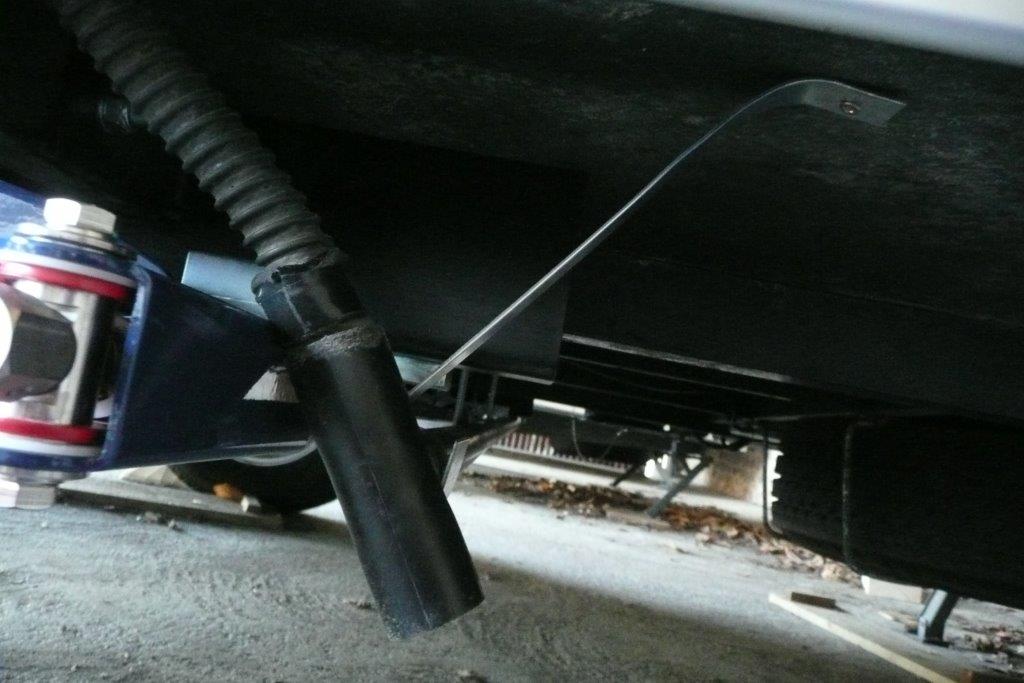

La pose du mover m'a obligé à déplacer légèrement vers l'arrière les vidanges des eaux usées de l'évier et du lavabo; les tuyaux fléxibles en sortie de plancher facilitent les choses. J'ai modifié et réutilisé les 2 suspensions fixées sur les traverses du chassis et j'ai ajouté, à chaque extrémité un support en alu que j'ai façonné à la demande et vissé sous le plancher. J'ai aussi réutilisé le tuyau de vidange en PVC.

Installation moteur gauche
Moteur droite: attention alim. gaz
Attention gaz
Attention gaz

PC conservée
PC conservée
Coupe-batterie
Coupe-batterie
Installation dans coffre
PC extérieure
PC extérieure
Alim. PC ext. avec support
Supports alu pour vidanges EU
Support vidange droite
Support vidange gauche

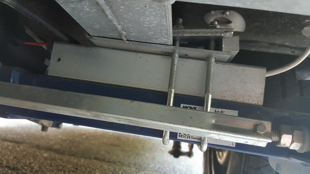

Coût de l'ensemble:
- mover reich control économy
- batterie optima jaune
- chargeur CTEK
- coupe-batterie
- gaines, cables, etc.... chez Caravanmovershop: 1112,00€
2 platines de fixation fabriquées par un ferronnier : 60,00€
divers (boulons, cosses, petites fournitures etc...): 15,00€
Total : 1287,00€
Bonsoir à tous,
et merci pour vos messages d'encouragement après la pose du mover, mais je le répète, c'est beaucoup plus facile avec l'aide des "éribistes", un forum comme celui-ci est vraiment de l'entraide.
Mais, vous êtes-vous aperçu que j'avais fait une erreur dans le montant total de mon investissement?....
1112,00€ + 60,00€ + 15,00€ = 1187,00€ et non 1287,00€.....
N.B. Les photos en sous-face du plancher ont été réalisées avant les différents branchements.
Gérard

Un petit rapport sur l'utilisation du moover l'été dernier. Tout s'est très bien passé. J'ai eu une fois de la boue qui faisait un peu patiner les galets dur les roues mais ça n'a pas empêché le déplacement de la caravane.
Seul détail : ne pas oublier où on range la télécommande…
La question que je me pose actuellement, c'est de savoir s'il est possible d'utiliser la batterie du moover pour alimenter l'éclairage et les pompes lors de cours séjours sans branchement 220v. J'avais une vieille petite batterie d'appoint mais elle ne tiens pas une semaine. Comme la batterie du moover me semble surdimensionnée, je me demande s'il est vraiment nécessaire d'investir 150 ou 200 euros dans une nouvelle batteie d'appoint ou si je ne pourrais pas, pour 8-10 jours par an, me brancher sur la batterie du moover…

Oui merci, je crois que je vais m'orienter vers cette solution. Ma batterie est une yellow top optima 75Ah. Je ne compte utiliser que l'éclairage (leds) et la pompe évier pendant 8 à 10 jours et recharger portable et micro...

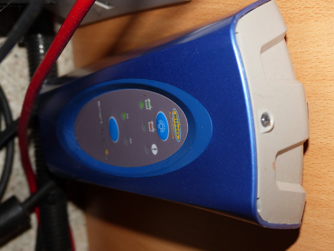

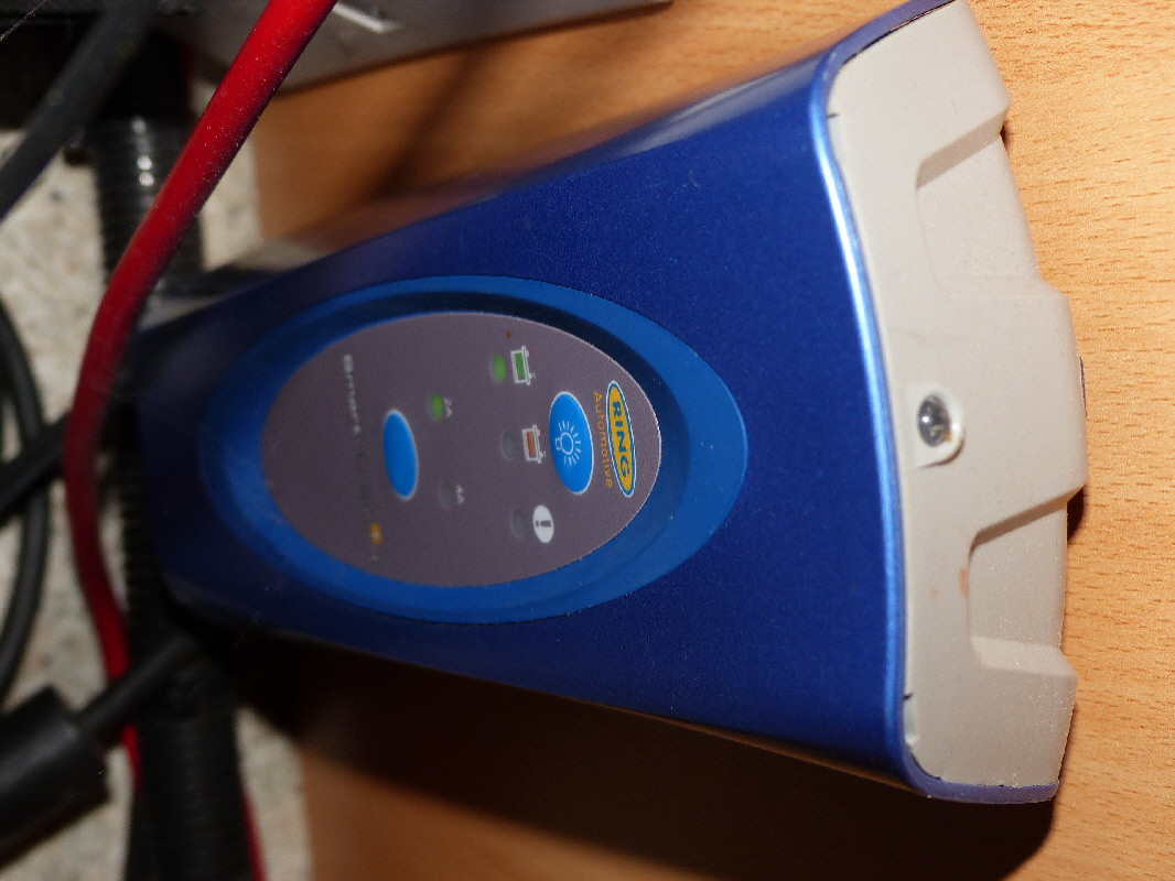

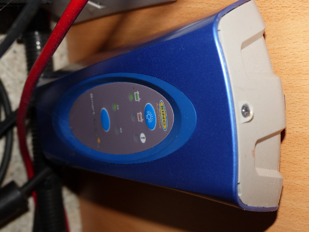

Messages : 4000
Re: Montage Mover REICH sur Eriba Troll 550
:hello: :hello: Oscar
tu parles de 6 mois pour qu une batterie soit complétement opérationnelle.
moi la mienne je la branchais pendant cette periode quelques heures de temps en temps peut être cela explique t il la chose
je suis incapable de dire par contre combien de fois j ai utilise le mover dans cette periode car cela fait plus de 2 ans et comme je ne
suis pas un accroc des performances techniques des matériels que j utilise je n ai pris aucune note de quoi que ce soit .
je parle de mémoire donc c est très faillible :aille2: :aille2: :aille2: pour ne pas dire pas fiable :nono: :nono: :gene4: :gene4:

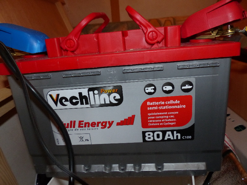

ci joint des photos du chargeur et de la batterie ( je viens de les faire)
merci de t intéresser à mon cas(pas désespérè vu que tout fonctionne parfaitement)
oscar
Messages : 295
Message non lu par oscar »
Afin d'éviter toute confusion j'ai réédité mon message où je précisais qu'une batterie chargée à 100% et débranchée devait être encore opérationnelle au bout de 6 mois.
Info sur ta batterie : http://accessoires-camping-car.fr/produ ... 5&pid=3868
le chargeur serait plutôt basique mais suffisant : http://www.conrad.fr/ce/fr/product/0903 ... G-12-V-4-A
en période d'hivernage je te conseillerai une charge d'entretien d'une durée de 3-4 jours tous les 3 mois et de débrancher la batterie (déconnecter une des cosses) une fois la charge terminée.
Modifié en dernier par oscar le dim. 5 oct. 2014 18:06, modifié 1 fois.

petite galére de Mai 2015 suite à mover défaillant ; difficile d identifier la panne le chargeur batterie indiquant pleine charge
relecture du manuel , j avais rapproché les galets cet hiver ; trop ?
au retour appel au service technique du monteur , non pour lui c est plutôt la batterie
verif chez "nord toto" avec un apprenti ne connait pas le mode d emploi du testeur!! puis m indique batterie HS
commande nouvelle batterie : http://www.batteriemegastore.fr/product/MFXV27/ merci troll92 pour le lien du site
entretemps relecture post Oscar qui m avait signalé mon chargeur pas top top , méfiance du jfl commande d un nouveau chargeur dit "intelligent"
http://batteriedemarrage.fr/fr/chargeur ... 63055.html
me voila bien équipé pas encore teste le mover mais oh surprise ; mon ancienne batterie après passage au nouveau chargeur cycle complet sur
plusieurs jours semble de nouveau opérationnelle...
mais j ai quand même monte la nouvelle , verdict en >Normandie chez Isa et Denver
merci au forum , qui permet au novice de progresser :super: :super: :super:
Modifié en dernier par lucien79 le mer. 24 juin 2015 19:14, modifié 1 fois.

Messages : 4000
Retour de Normandie bilan du nouveau matériel après changement du chargeur et de la batterie :
la batterie 105 AH : top top le mover est fringant ( l ancienne 80 AH) j ai un meilleur ressenti.
Le chargeur : encore plus top car on peut vérifier l état réel de la batterie ; c est vraiment plaisant d avoir du matériel sur et fiable .
bilan tout est ok.

Je viens vous demander de l'aide, si possible, pour.... régler (seulement !!...) mon Mover Reich, déjà installé sur ma Troll 530 2012.
Je ne suis (malheureusement...) pas très bricoleur par rapport à une grande partie d'entre vous...et j'ai peur de faire des bêtises... compliquées à récupérer...
Au fil des sorties, et de l'utilisation de ce très précieux Mover, voire indispensable, pour nous, dans beaucoup de situations... j'ai constater qu'il patinait du coté droit en meulant la gomme du pneu...des que ça forçait un peu.
En fait l'appui n'est pas tout à fait symétrique entre les 2 cotés (différence de 2/3mm, à vue de nez...). Et en plus j'ai l'impression que le positionnement des galets ne permet pas en contact sur toute la largeur du pneu (galets apparemment trop vers l'intérieur des 2 cotés).
Pensez vous que je peux m'en sortir tout seul pour régler ces 2 problèmes ou dois je faire appel à un pro, sachant que les concessionnaire du coin (Savoie) ne sont pas très dispos à cette période et en plus... ne font pas cette marque...?
Je vais essayer de prendre quelques photos et de vous les transmettre.
Merci de votre aide
Eric
Eric et Dominique
Messages : 47
Enregistré le : jeu. 17 juil. 2014 15:54
prénom : Eric et Dominique
Localisation : 73
Message non lu par Eric et Dominique »
Suite avec quelques photos...
J'en profite pour vous conseiller ce petit camping à coté de chez nous, dans les Bauges (les Framboisiers à Bellecombe en Bauge, decouvert le week end dernier !...).
Eric
De l'autre coté (gauche, babord pour les voileux post Golf du Morbihan!!..), le galet touche le pneu...
2015-07-02 10.03.21 [1024x768].jpg (105.9 Kio) Vu 36849 fois
Est qu' il suffit de dévisser ces 4 boulons pour régler le tout (avancee et ecartement) ??
2015-07-02 09.57.57 [1024x768].jpg (102.16 Kio) Vu 36849 fois
2015-06-20 18.43.17 [1024x768].jpg (218.96 Kio) Vu 36849 fois

Eric et Dominique a écrit :Bonjour à tous,
Merci de votre aide
Eric
:hello: :hello: :hello: Eric
pas très bricoleur non plus , j ai cependant fait une manip de rapprochement des galets cet hiver donc cela devrait être à ta portée
1) installer ton : eriba : sur chandelles 4 dans mon cas 2 devant l essieu 2 derrière laisses toi la place pour pouvoir accéder aux fixations/platines
4 écrous à dévisser de chaque cotes
2)une cale de l épaisseur de l espace souhaité tu la glisses entre le pneu et le galet et tu ajustes chaque côté
3)tu resserres tes écrous et c est fini :super: :super:
seule difficulté travailler sur le dos les bras en l air , si tu as une connaissance qui dispose d une fosse , le travail est plus simple.
4)quand tu utilises le mover le repaire vert doit apparaitre à l identique de chaque coté .
5)vérifier la pression de tes pneus qui doit être également identique de chaque côté
Messages : 4000
je viens de voir tes photos :nonon: :nonon: :nonon: normal que tu aies un problème
remontes plus haut dans le post "drareg " : Photo : n°1 et 2 du 08/08/2014 tu as le bon plan pour ta liaison platine/mover
je viens de visionner le mien pareil que drareg . : Photo : à l appui c est même plus simple que décris précédemment en vérité tu n as
semble t il qu un écrou / boulon à dévisser
petit bémol Oscar parle de platines différentes pour chaque châssis; à vérifier pour ton modèle : eriba :
IMG_0468 [800x600].JPG (143.9 Kio) Vu 36840 fois

Merci Lucien79 pour ta reponse rapide ...et qui me rassure un peu !!
L'espace indiqué de 15/20mm sur la notice de Reich, entre le galet et le pneu, c'est le Mover complètement rétracté ? Ca me surprend car j'ai facilement 35 mm ... et ce Mover a été monte par un concessionnaire Eriba....
Si je veux profiter des 8 boulons dévissés (réglage de l'avancée symétrique des galets sur le pneu), je pourrais peut être aussi essaye de régler l'écartement latéral pour que le maximum du galet soit en contact avec le pneu...mais il faut que dévisse aussi les boulons sur la barre stabilisatrice, non ?
Pas de fosse en vue.... donc à plat dos sous la Troll...au moins je serai à l'ombre !!

Messages : 4000
Eric et Dominique a écrit :Merci Lucien79 pour ta reponse rapide ...et qui me rassure un peu !!
Eric
35mm c est beaucoup trop donc ramène les à 20mm et quand tu le déplies tu dois bien voir le repère vert apparaitre.
Le mien il fonctionne correctement pour l instant; les patinages c était avant que le monteur au tel me précise ce détail car perso les miens sont maintenant à peine à 15mm;petite précision supplémentaire; au repos: 15mm c est coté interieur de la roue ; cote extérieur c est a peu prés 20mm ,au final une fois déployé le rouleau appui de la même façon sur toute la largeur en contact avec le pneu .
pour le réglage de la largeur totale il te faut suivre les instructions de la notice; perso pas fait bien que j ai été tenté de le faire !!!
