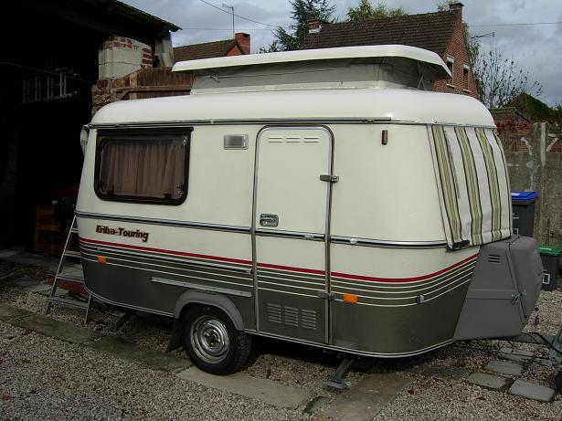

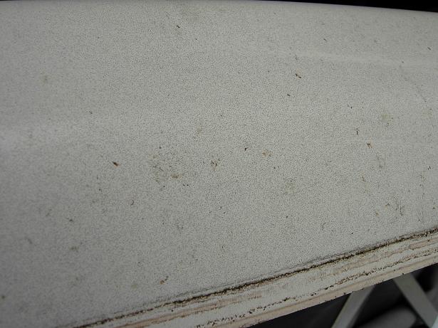

avant: état moyen, grisonnant..

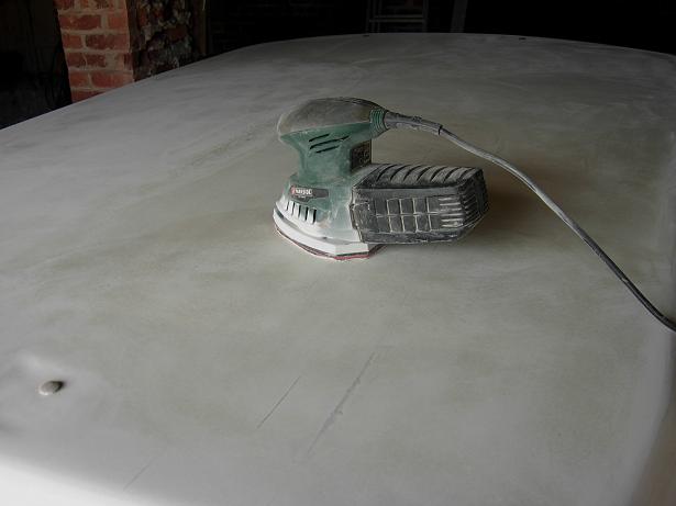

ponçage
ponçage

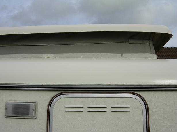

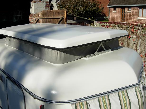

peinture du toit relevable :terminé

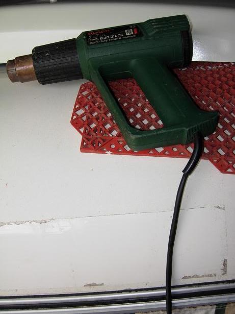

décollage des autocollants.Tout doux sur la chaleur!!

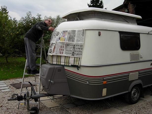

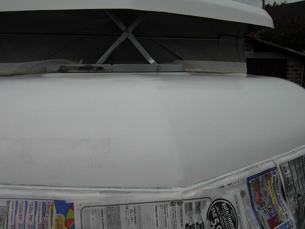

1ere couche en cours
sans filet!!
sans filet!!
2 eme couche
2 eme couche

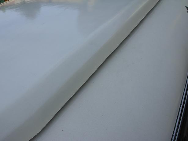

voilà la différence entre les deux peintures.

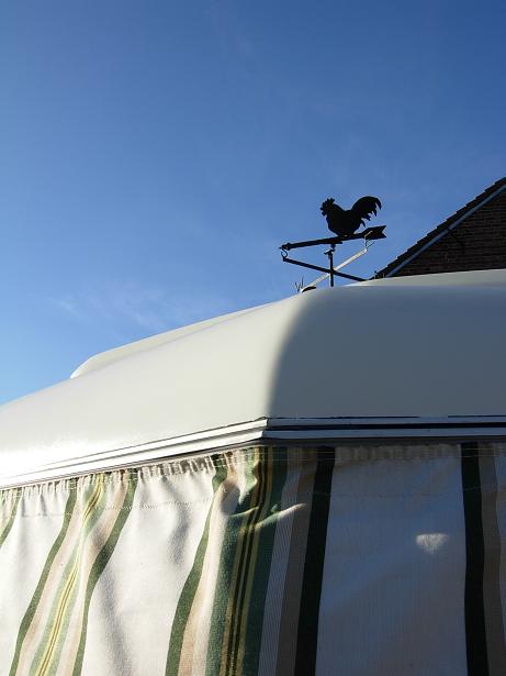

Joint de rehausse remonté. Et maintenant à l'hivernage :froid: ,sur chandelles!! Cdlt
finie
finie
la miss surveille la direction du vent pour le prochain départ!!!
