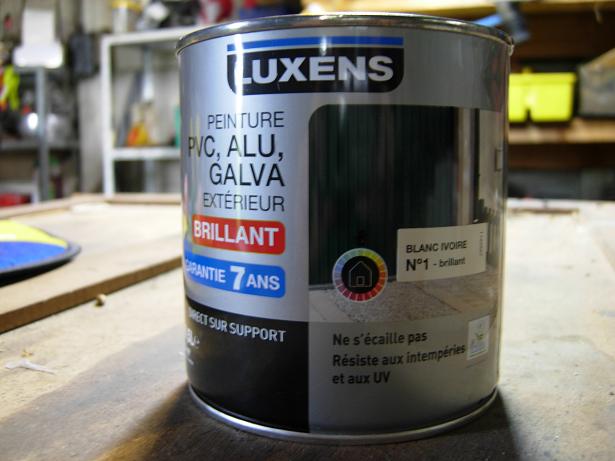

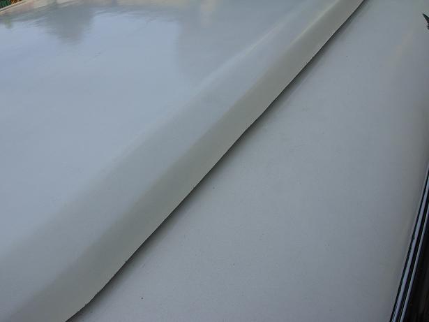

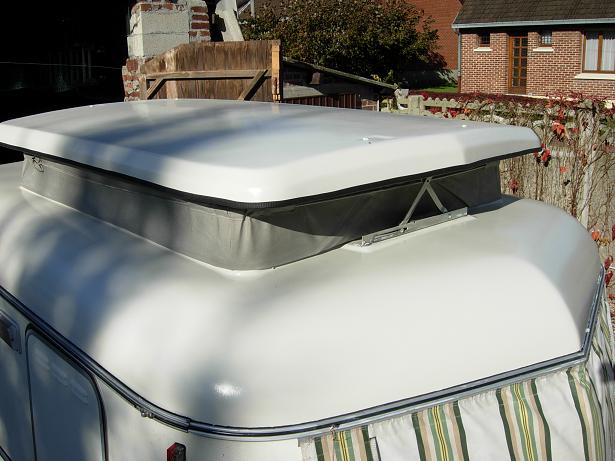

Un sujet déjà traité mais, un petit nouveau vient de demander comment faire.Voici en images ce que je viens de terminer aujourdhui, avant de remettre la belle sur chandelles.
C'est, je crois la façon la plus simple.Il y a d'autres techniques bien sur.Voir sur le forum
avant: état moyen, grisonnant..
ponçage
ponçage
la peinture  à utiliser,application au rouleau laqueur
peinture du toit relevable :terminé

voilà la différence entre les deux peintures.

je suis toujours intéressé par ce sujet ...normalement cela fait parti de mes travaux pour le printemps 2015 ...bon la clim passera en premier ::d
question : où as tu trouvé cette peinture ?

peinture achetée chez leroy merlin.Application directe,pas de sous couche..Cdlt

Joint de rehausse remonté. Et maintenant à l'hivernage :froid: ,sur chandelles!! Cdlt
finie
finie
la miss surveille la direction du vent pour le prochain départ!!!

vieux.lion a écrit :peinture achetée chez leroy merlin.Application directe,pas de sous couche..Cdlt
:rouge: je viens de m'apercevoir que je ne t'avais pas remercié
Sans sous couche c'est intéressant :)
