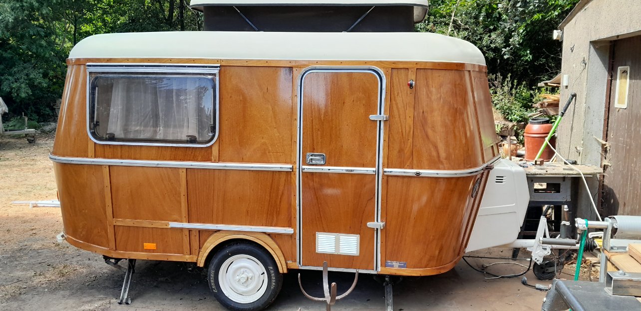

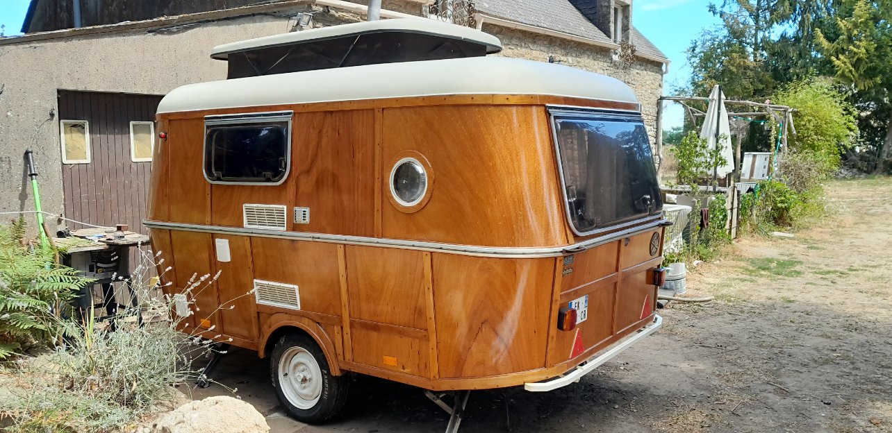

Jour 10 et 11,
Démontage pneus, sablage des roues, peinture, remontage pneus/équilibrage :
roues sablées
roues sablées

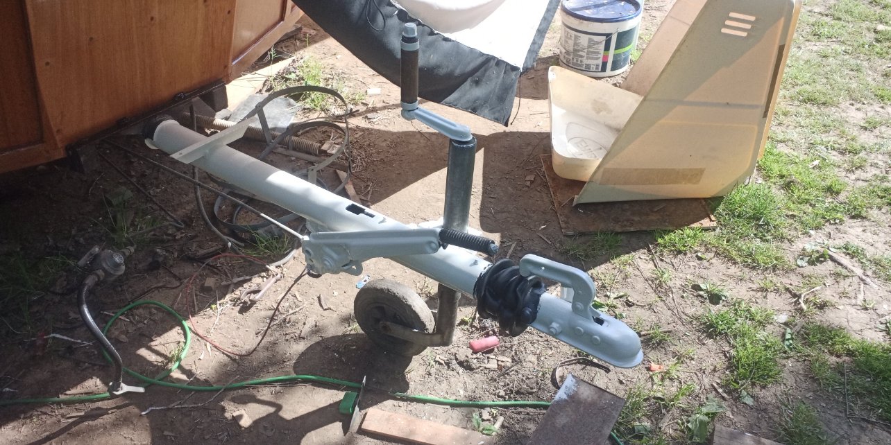

Peinture de la flèche avant et fabrication d'une nouvelle poignée.. en bois ! :
peinture flèche
peinture flèche

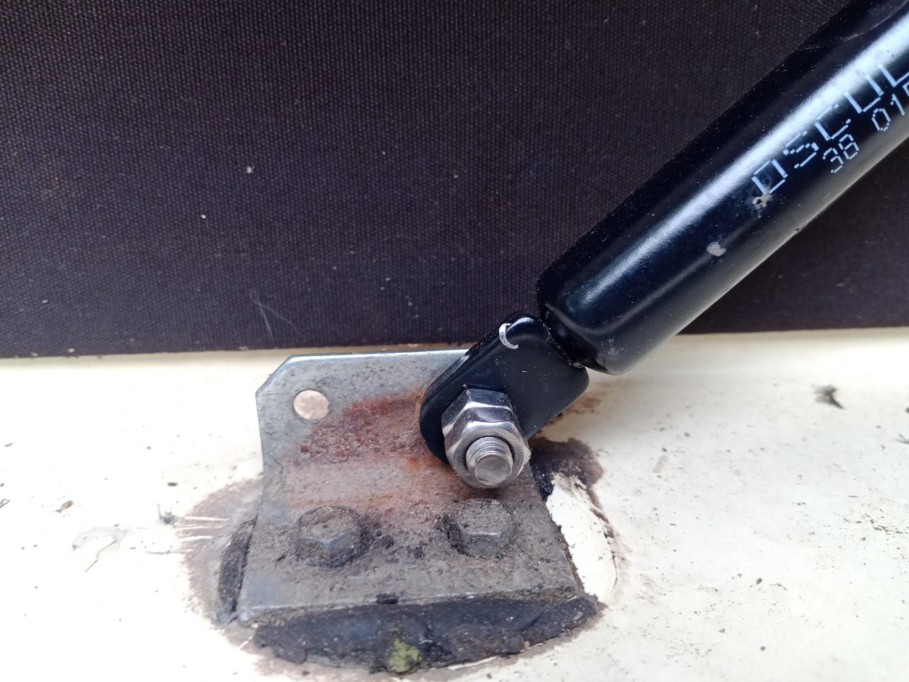

Changement des vérins de toit :
verins toit
verins toit

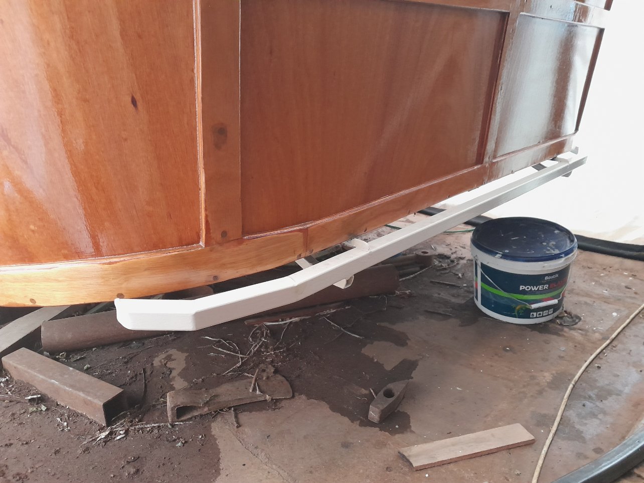

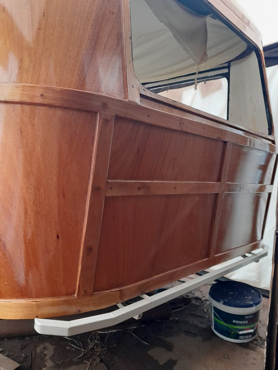

Fabrication / pose / peinture du parechoc arrière :
parechoc ar
parechoc ar
Pierre56
Messages : 40
Enregistré le : jeu. 17 juin 2021 17:57
Modèle de caravane : Eriba panfamilia (accidentée) de 88
prénom : Pierre
Localisation : Morbihan
Re: Reconstruction de ma Familia (l'éribois !)
Message non lu par Pierre56 »

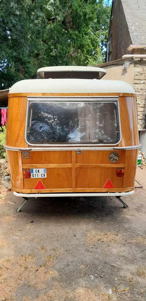

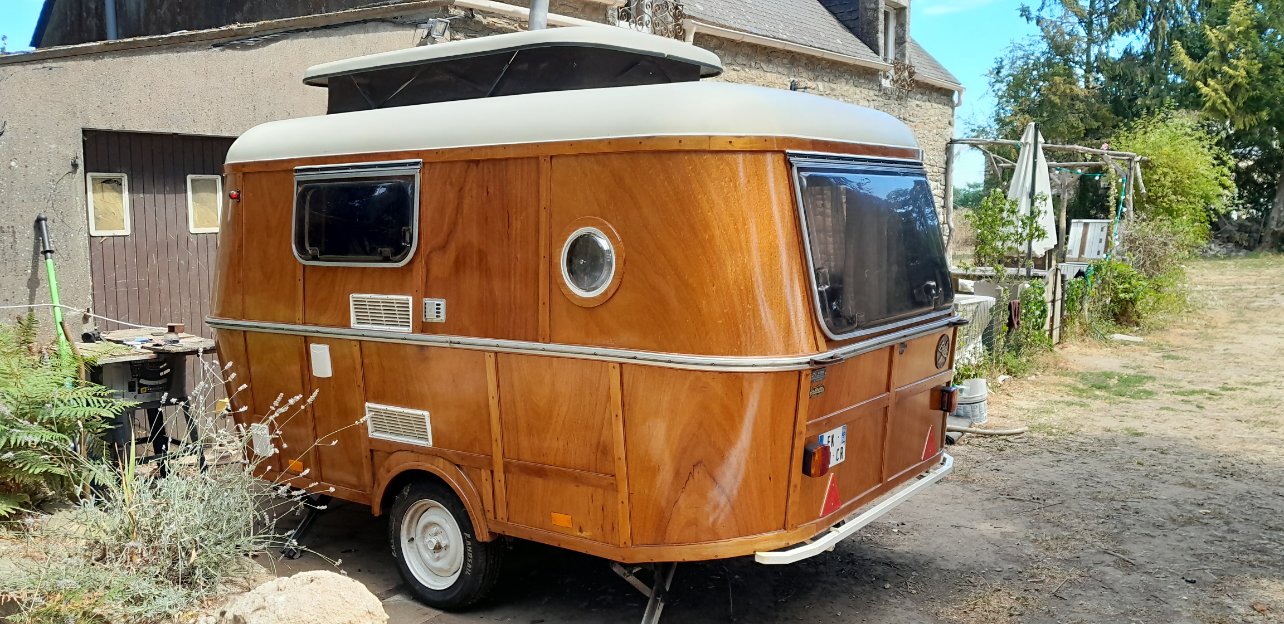

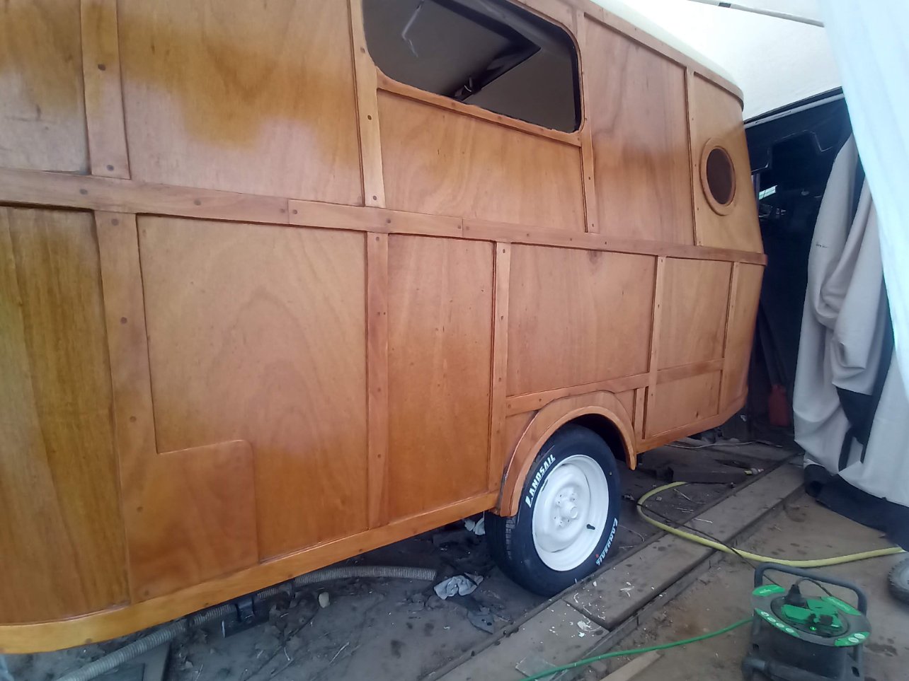

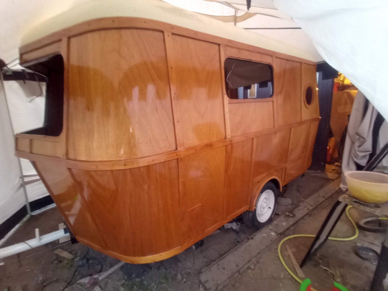

Et premières couches de vernis (8 au total) espacées de 48h avec ponçage entre chaque :
vernis AR
vernis AR
vernis lat
vernis lat
On commence à ce voir dedans :gene:
vernis vue glob
vernis vue glob

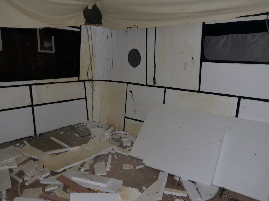

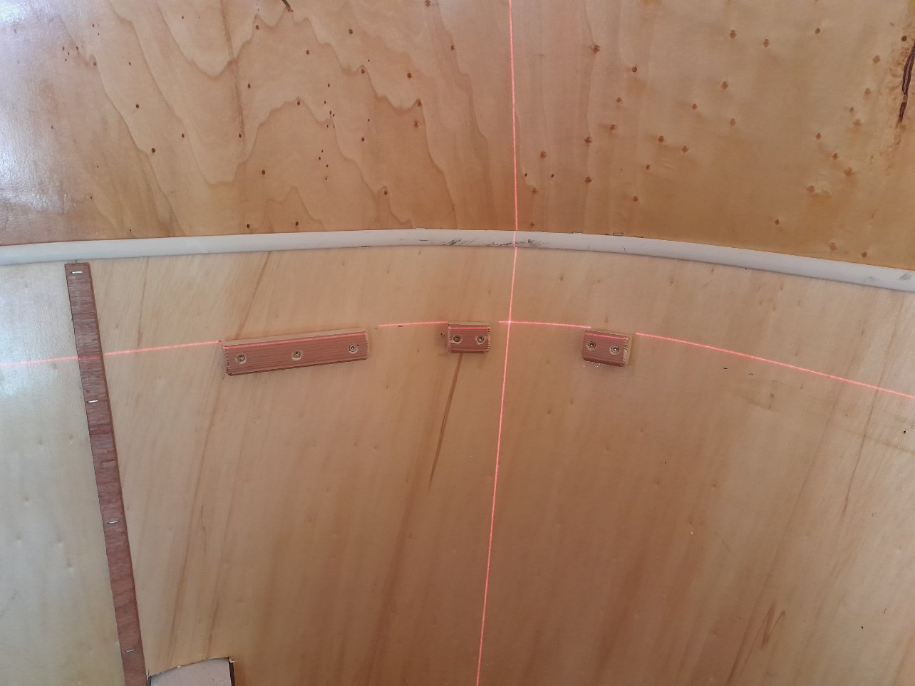

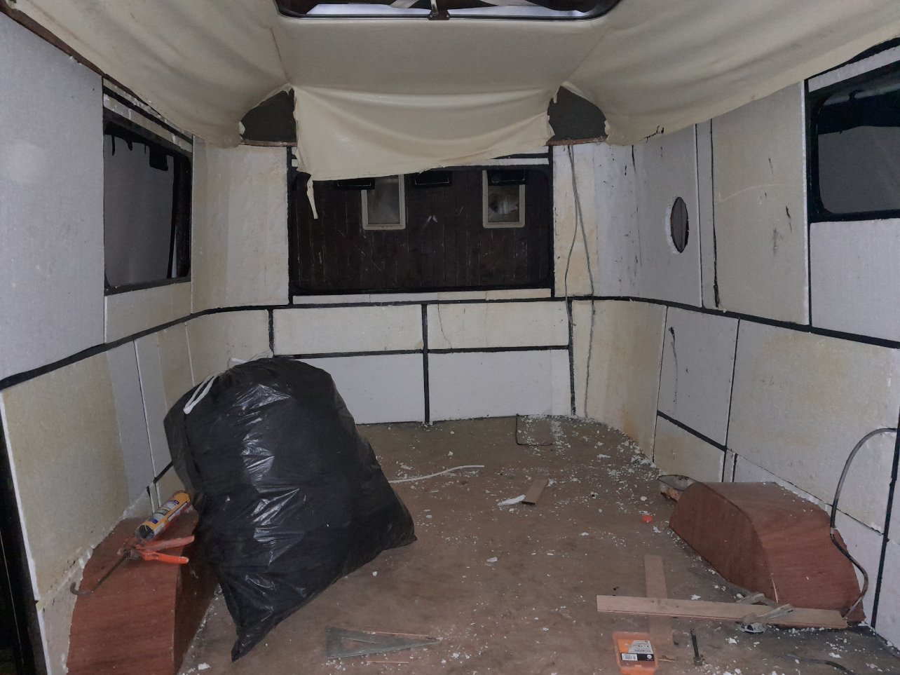

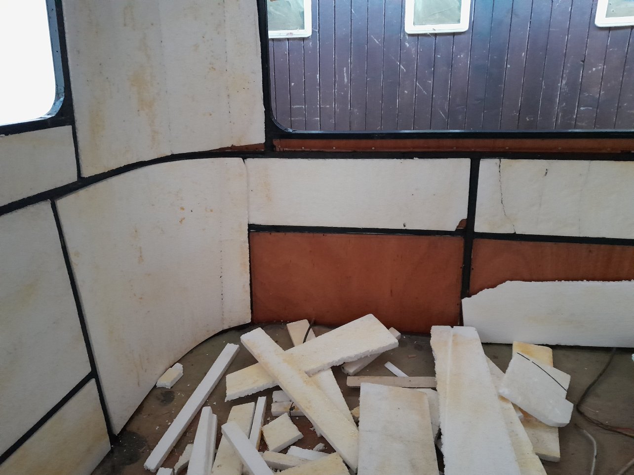

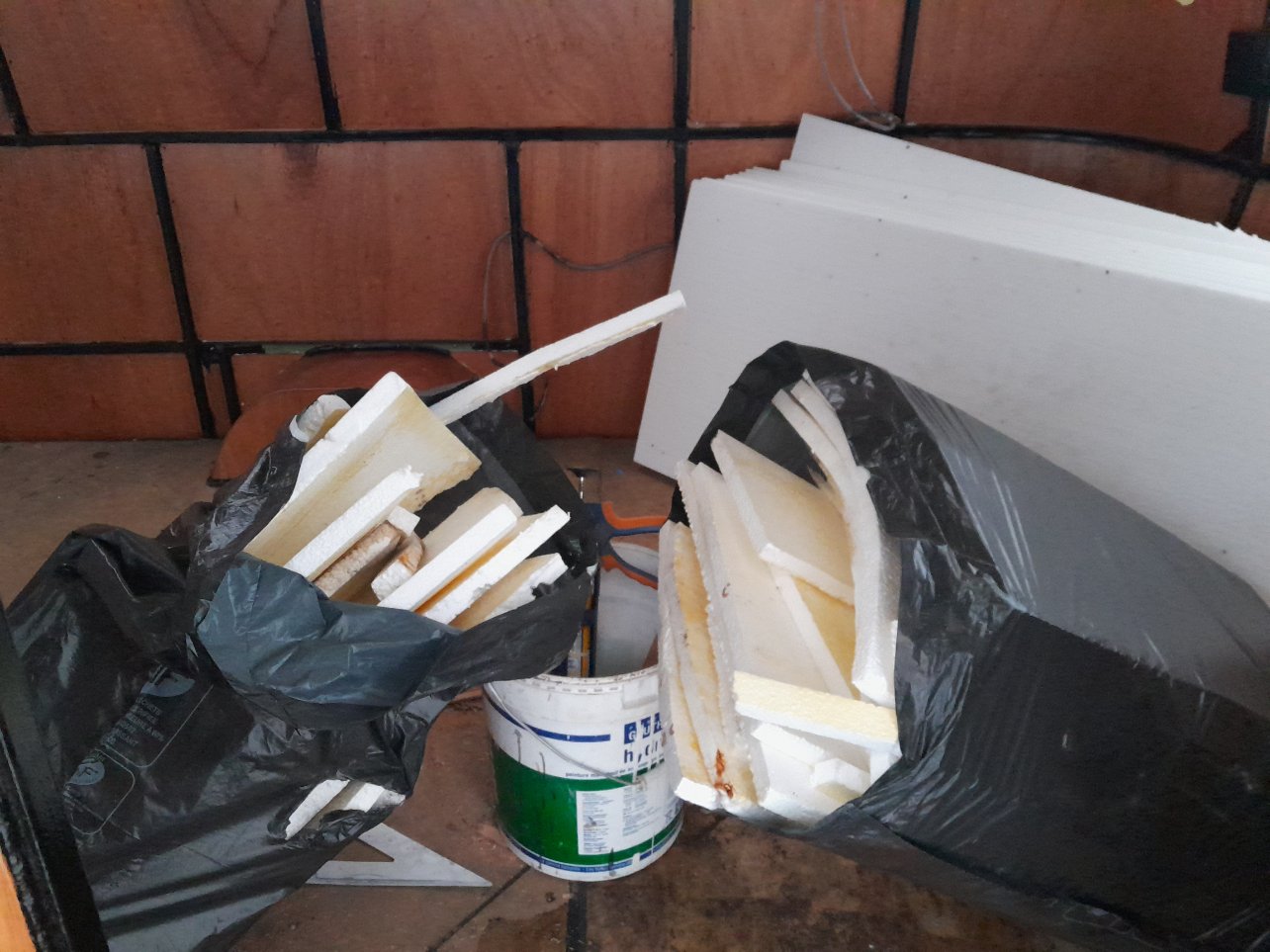

Isolation,
Pendant le séchage des 8/9 couches de vernis extérieur, j'ai "enduit" l'interieur avec de la résine Époxy pour durcir le bois et le rendre étanche, puis j'ai replacé l'isolant d'origine, en remplaçant quelques plaques cassées lors du démontage.
résine epoxy interieur

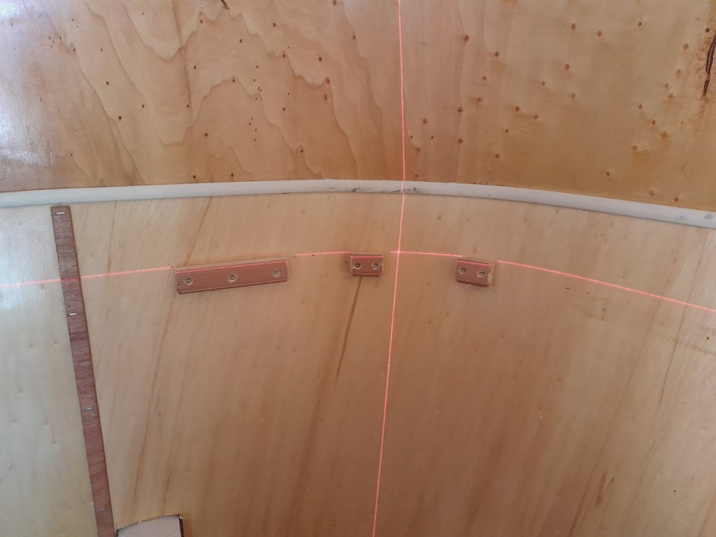

repérage des plaques epoxy

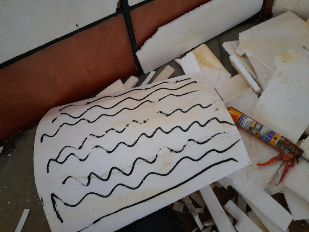

Collage des plaques de polystyrène expansé avec du sikaflex
collage poly
collage poly
isolation suite
isolation suite
isolation resuite
isolation resuite
isolation terminée !

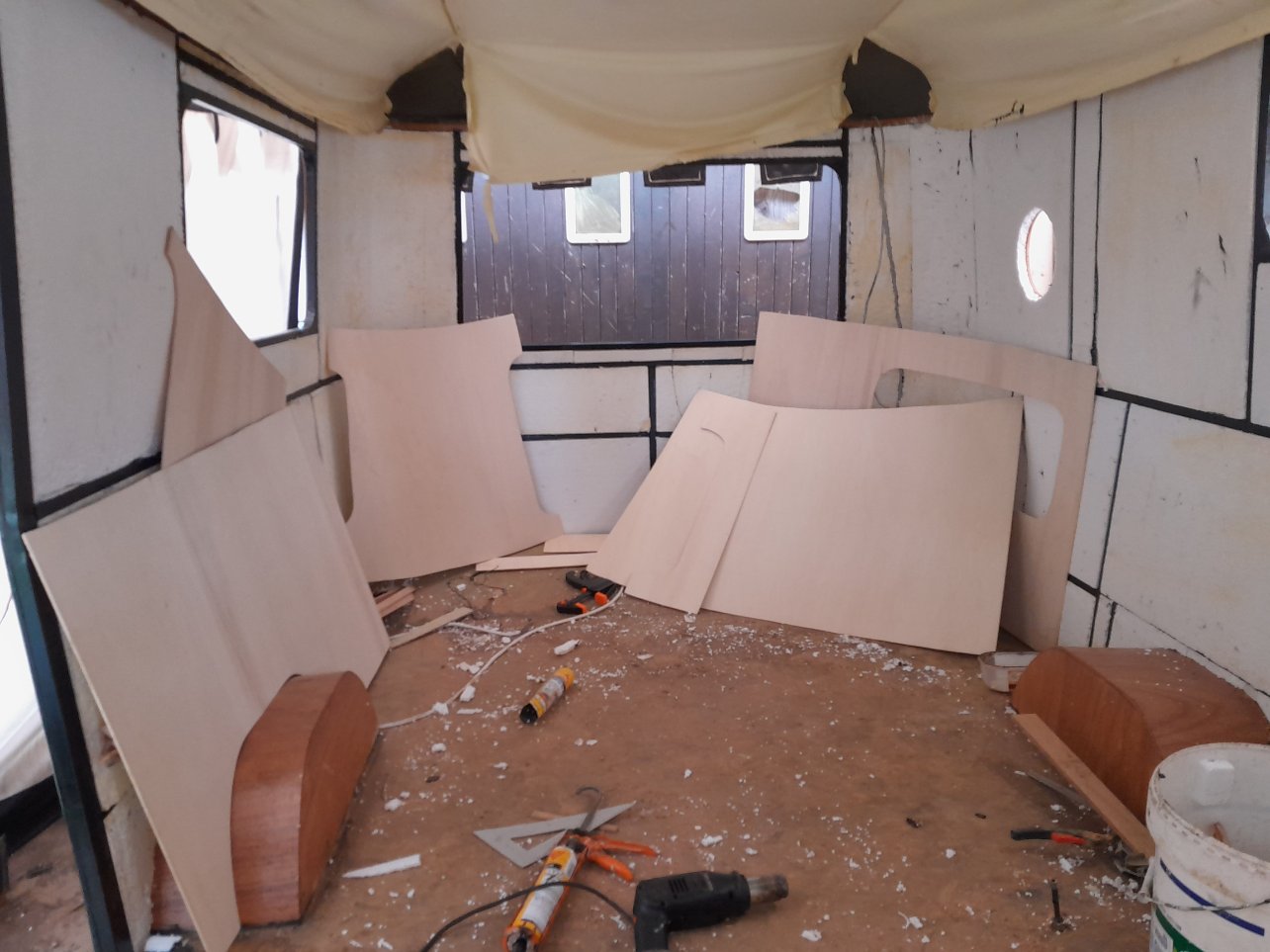

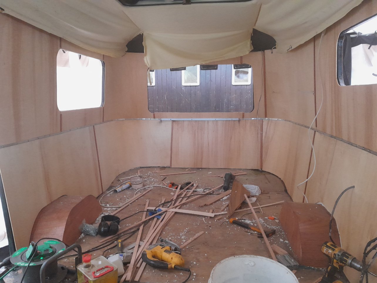

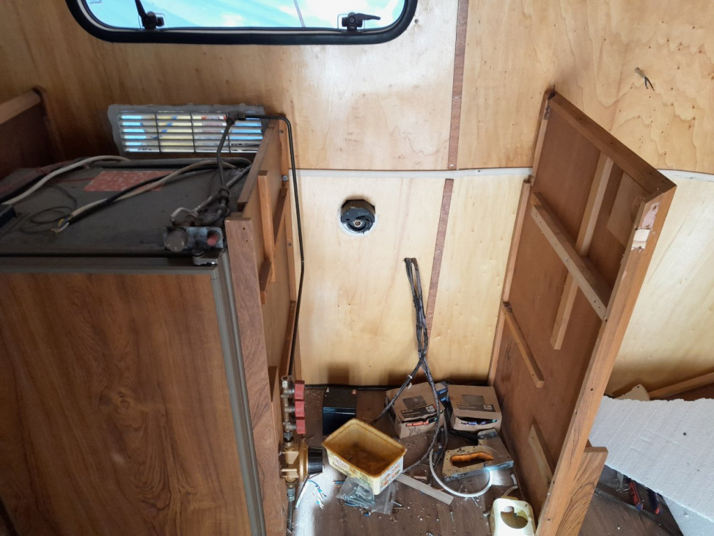

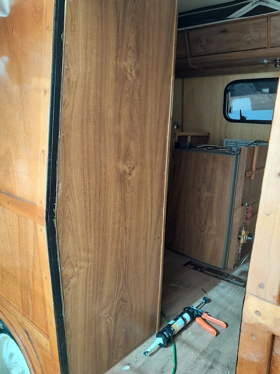

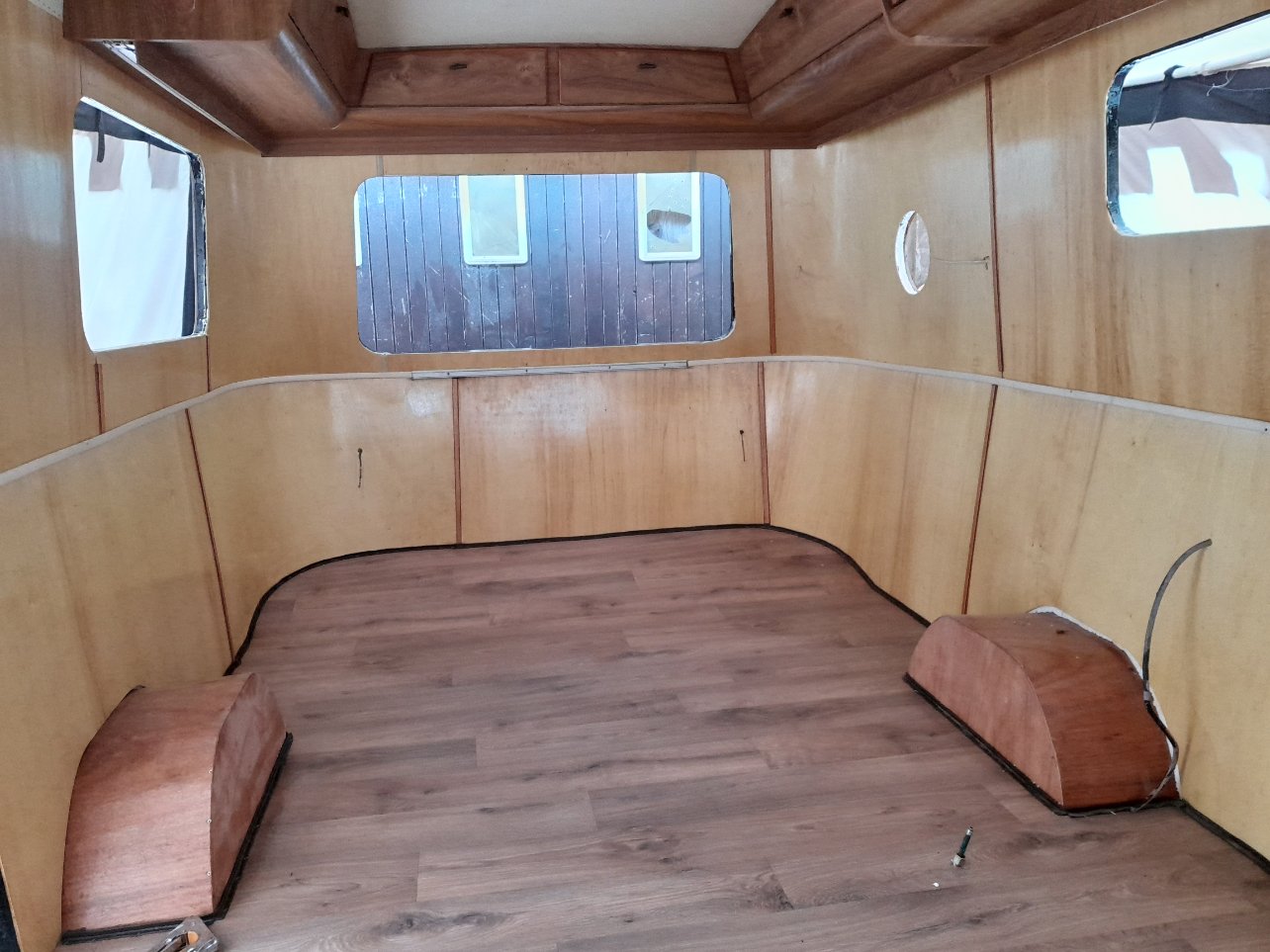

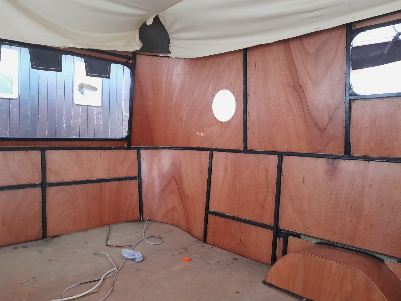

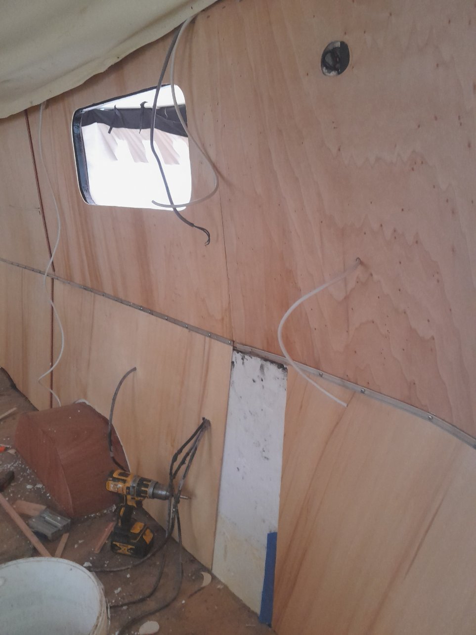

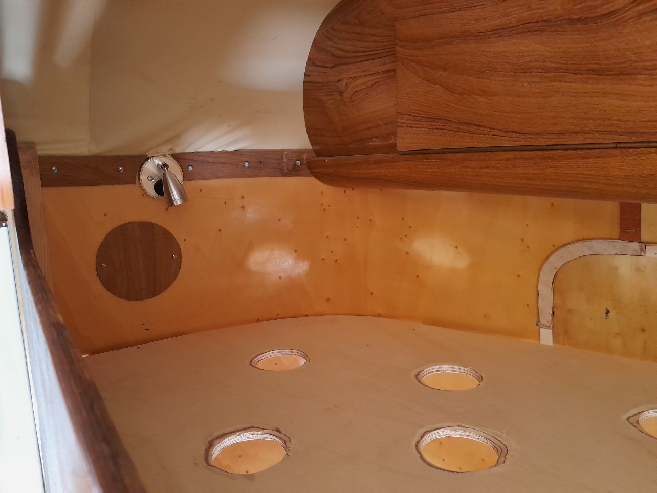

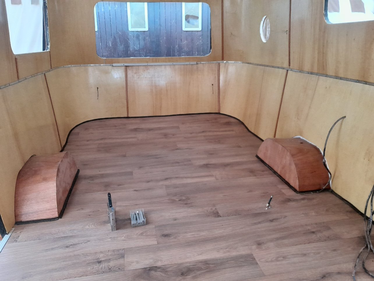

Pose du revêtement intérieur :
Au départ, je voulais reposer le revêtement d'origine en isorel avec revêtement en plastique (vinylique?), mais d'une part, c'est très lourd et en plus, je trouvais ça vraiment trop moche...
Du coup, je suis parti sur un contreplaqué ''extérieur'' vernis des 2 cotés (une couche coté isolant et 4 couches coté habitacle).
J'ai bien évidemment utilisé les anciens plaquages comme gabarits.. (Je les ai gardés, je les offre à qui veut sur ce forum !!)
J'ai en plus passé tous les câblages électrique 12/230V.
plaquage 1
plaquage 1

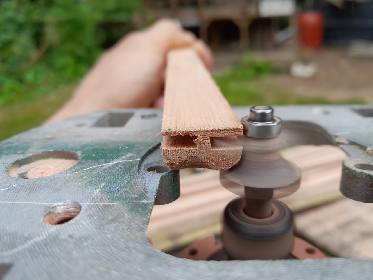

J'ai réalisé les baguettes de jonction avec du CP de 9mm et une petite défonceuse :
baquettes de jonction
plaquage 2
plaquage 2
plaquage 3
plaquage 3

Après le vernissage (4 couches) du contreplaqué intérieur et un bon ménage, pose d'un nouveau lino :
lino1
lino1

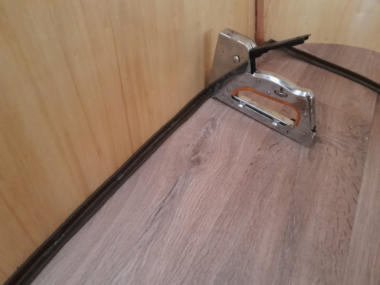

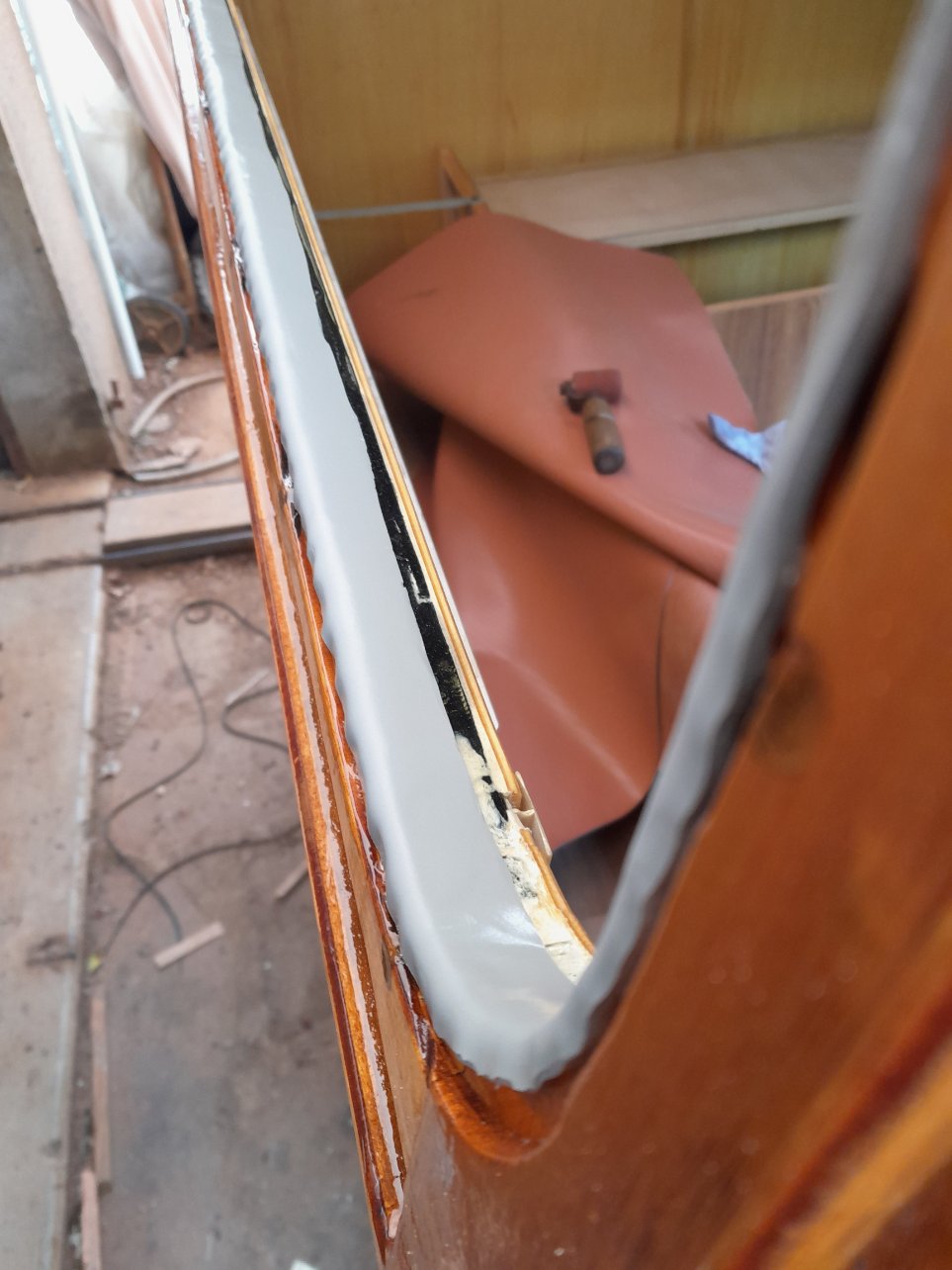

Pose du joint de maintient sur les bords à l’agrafeuse murale:
lino joint
lino joint
Enfin, repose des meubles supérieurs.. ça commence à ressembler à une Eribois !
pose meubles sup
pose meubles sup

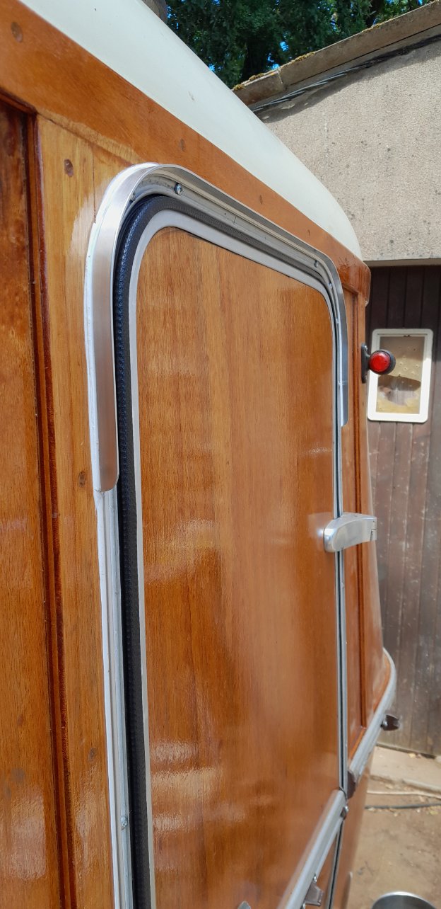

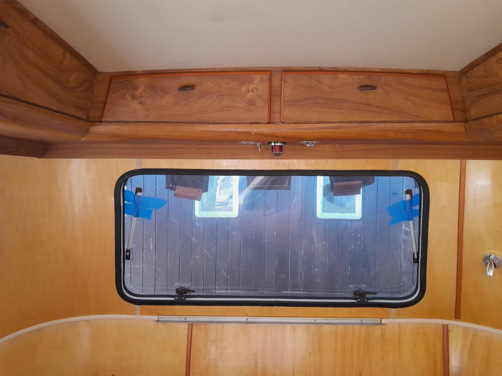

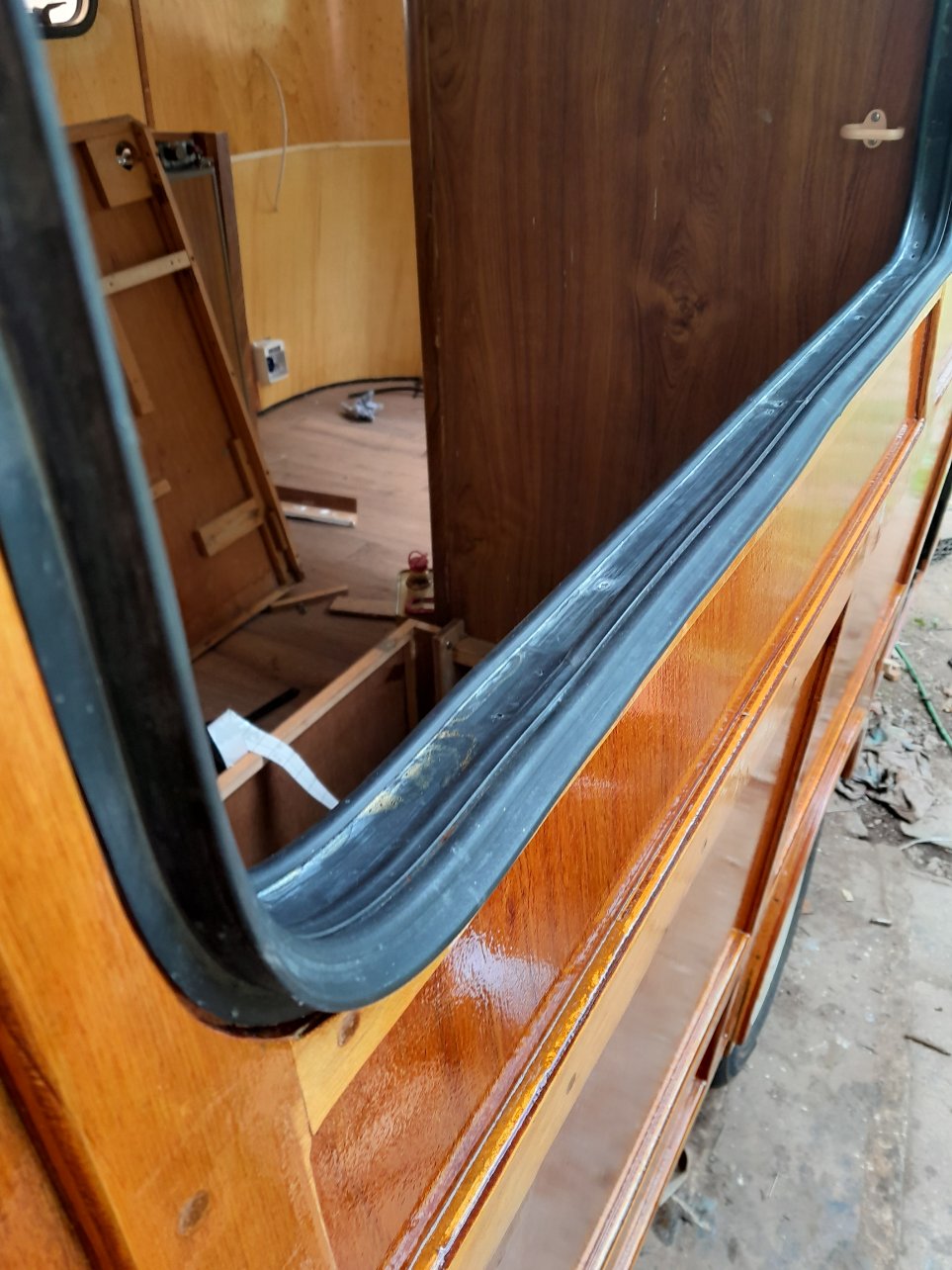

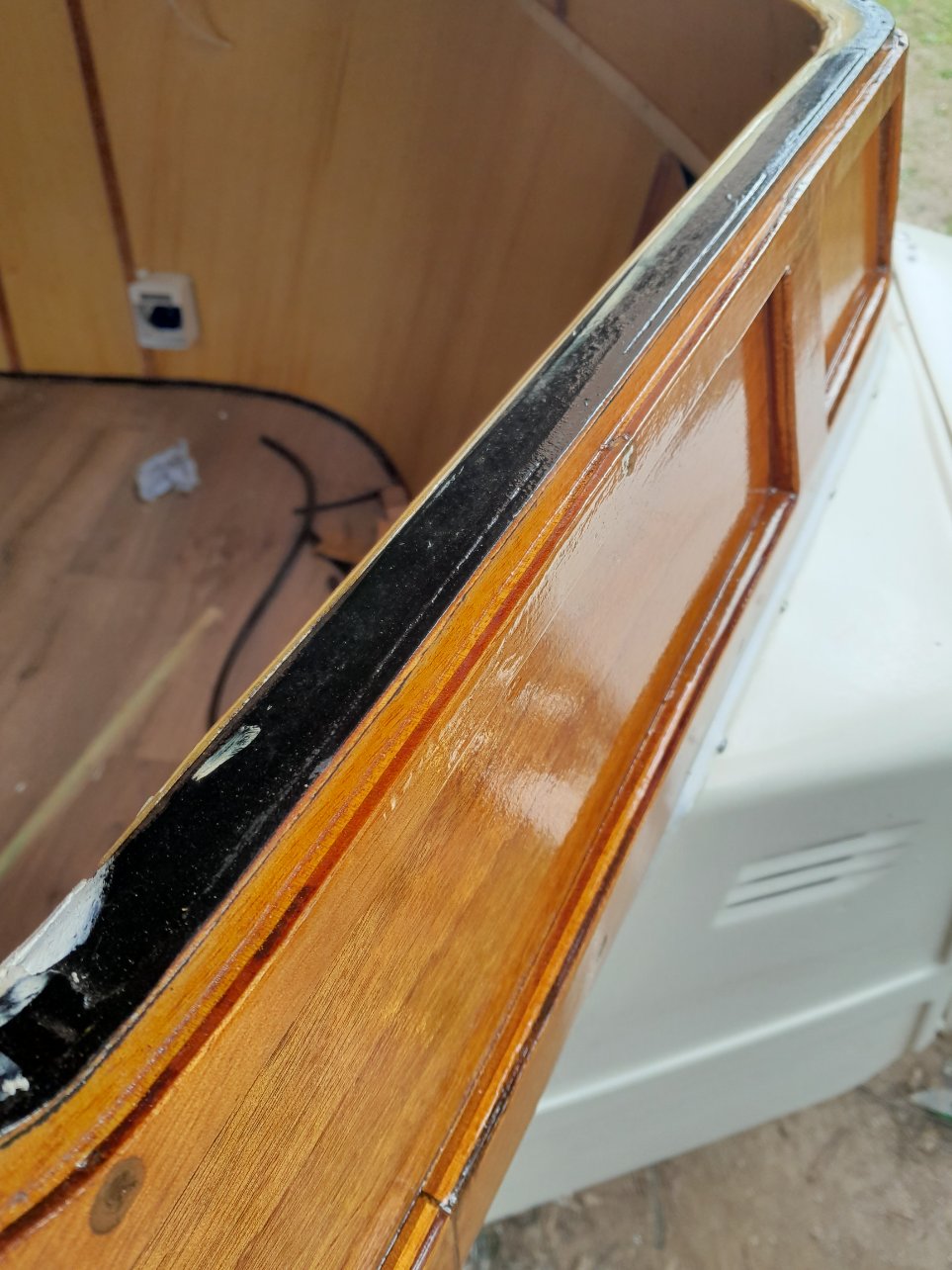

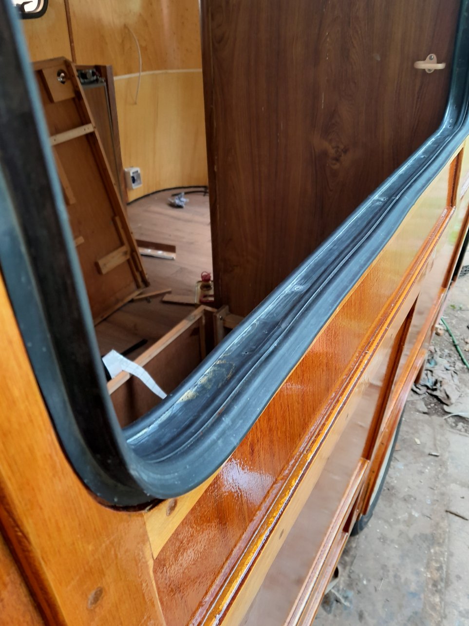

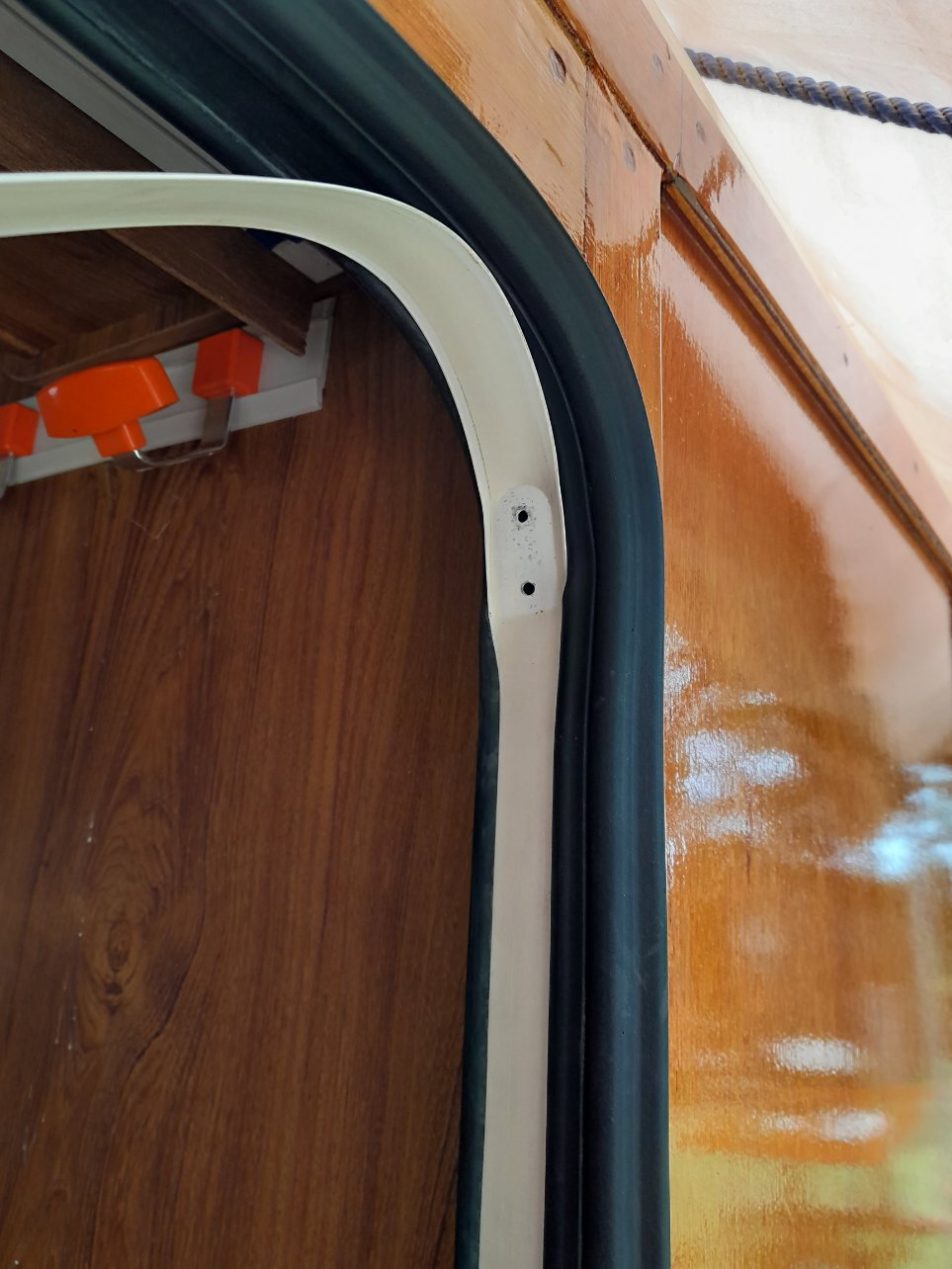

Pose des fenêtres
Préparation et nettoyage :
pose fenêtre 1
pose fenêtre 1

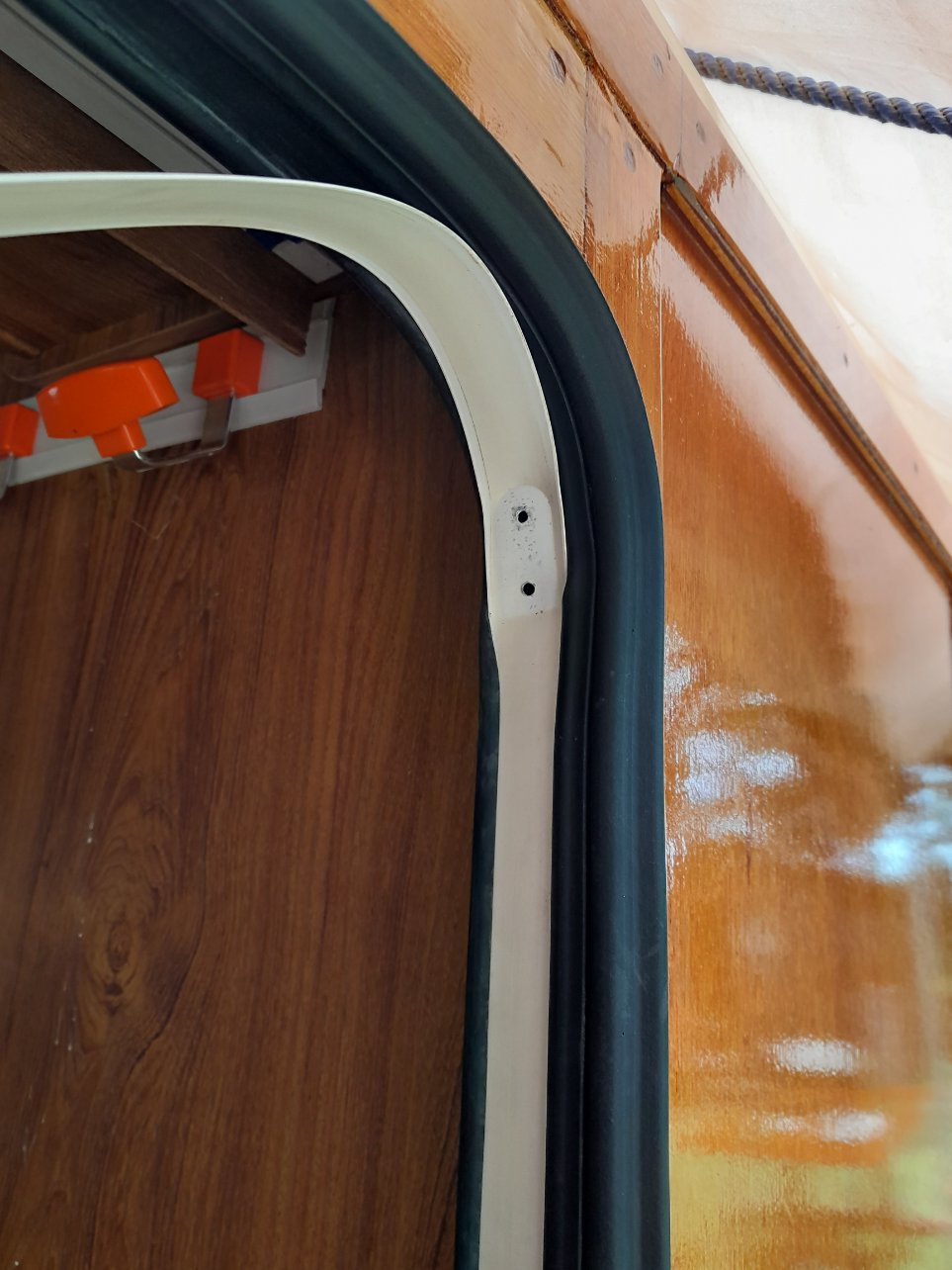

Pose du joint Butyle :
pose fenêtre 2
pose fenêtre 2
Pose du joint de fenêtre :
pose fenêtre 3
pose fenêtre 3
Pose de la bande de propreté intérieur du joint :
pose fenêtre 4
pose fenêtre 4
Enfin pose des fenêtres :
pose fenêtre 5
pose fenêtre 5
Reste à fixer les vérins et autres.

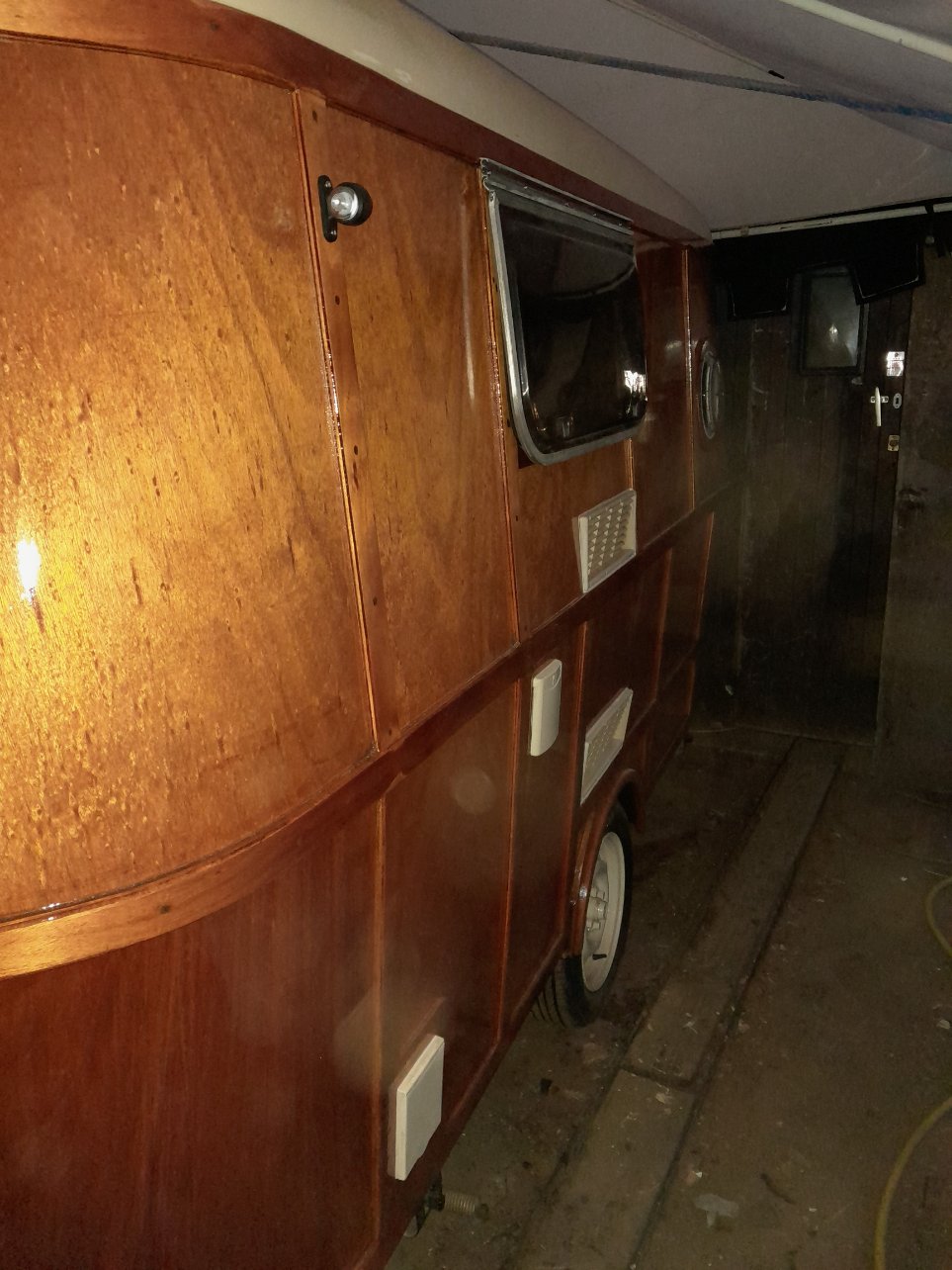

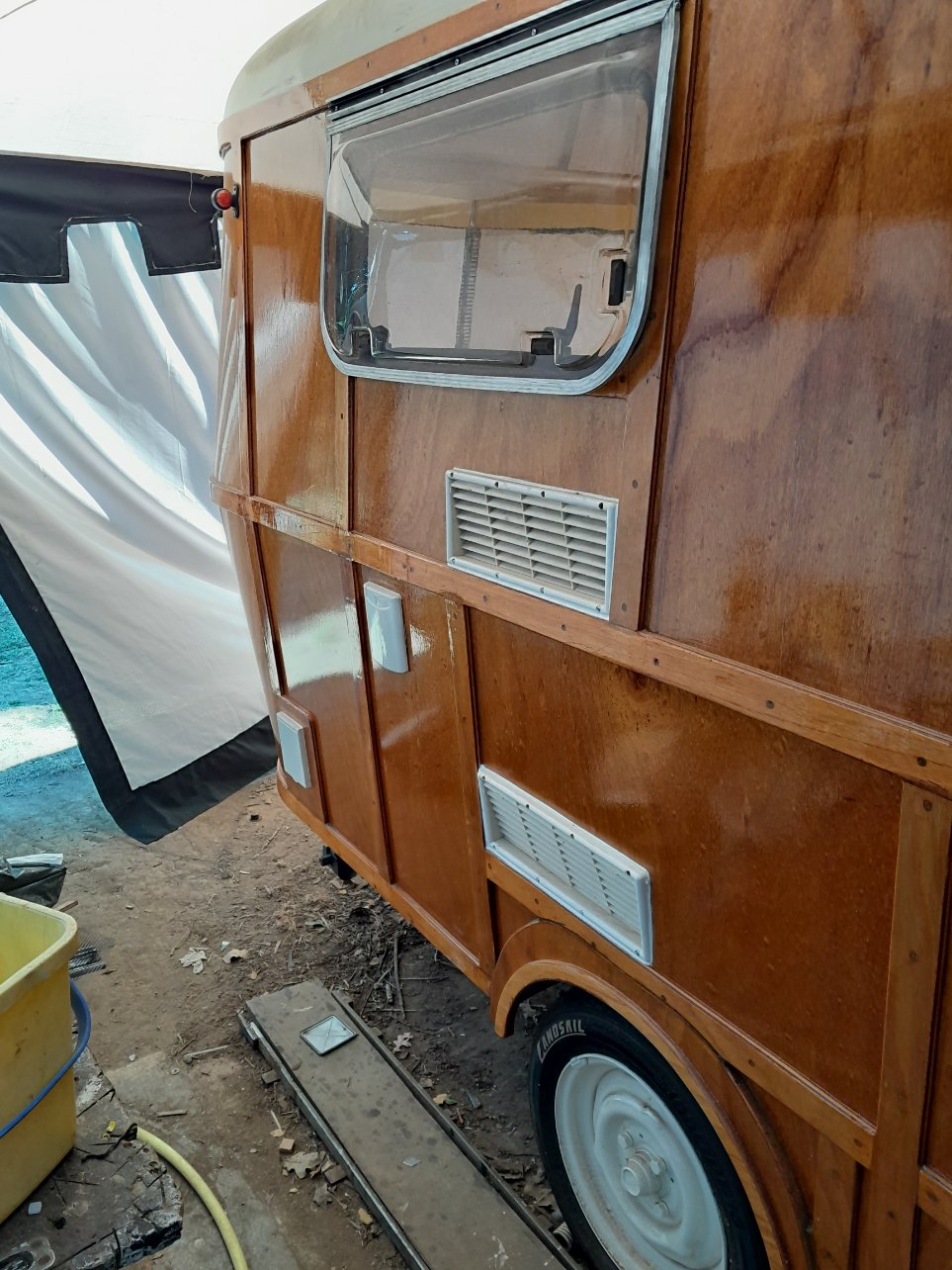

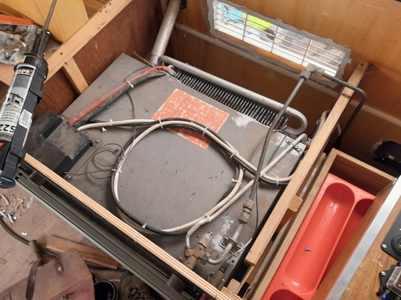

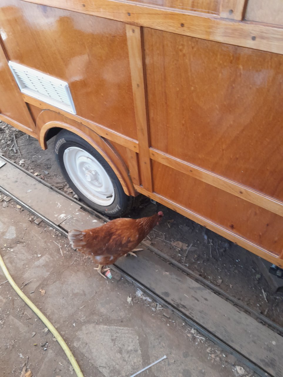

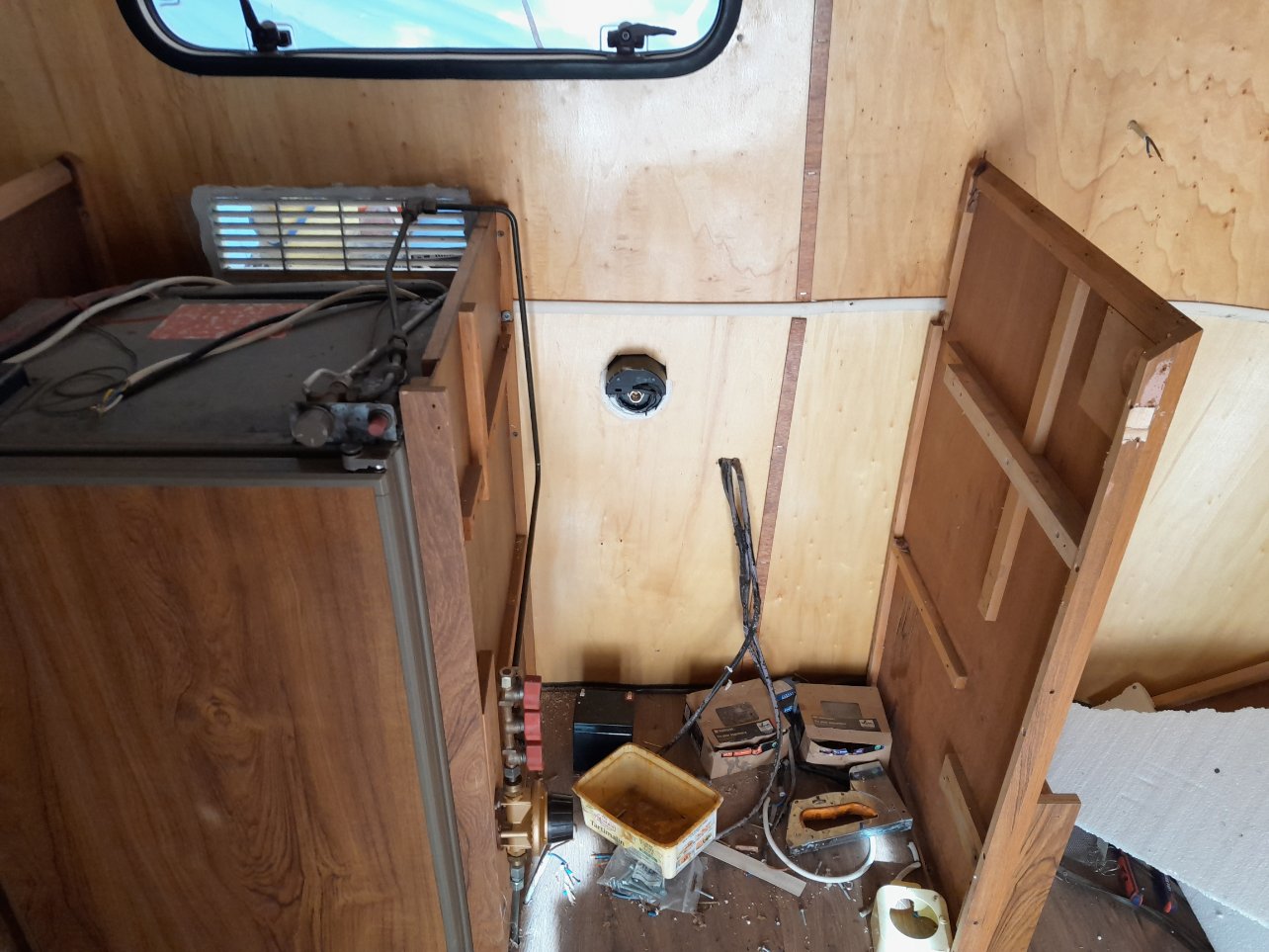

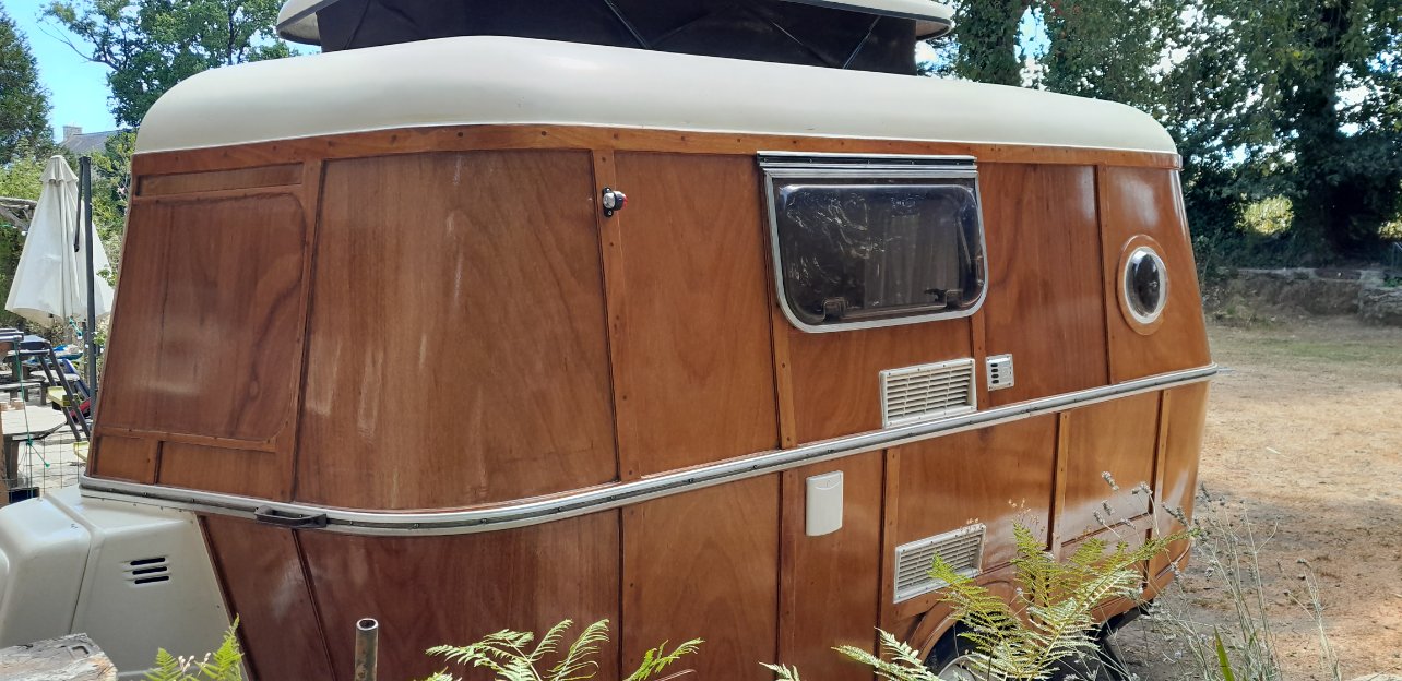

Pose des feux de gabarit, grilles de frigo, prise extérieur, et accès douchette extérieur
pose des grilles de frigo
Avec le soutien bien sur, de mes poulettes :hehe:
(elles ont la même couleur que la carlouch' :] )
grille de poule
grille de poule

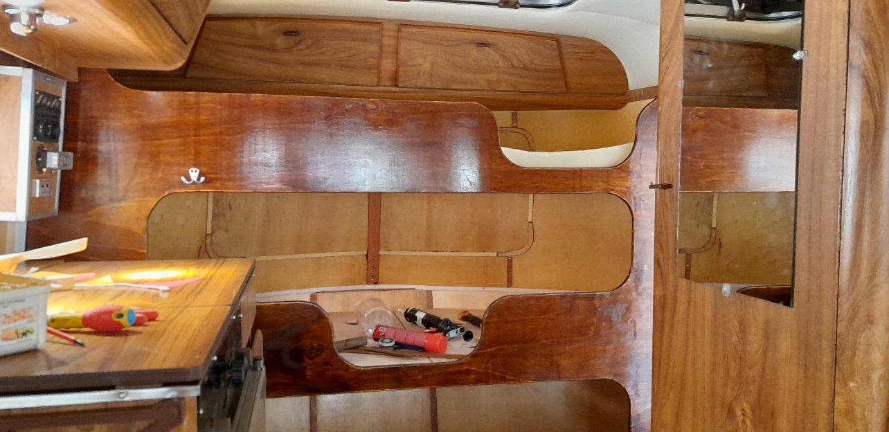

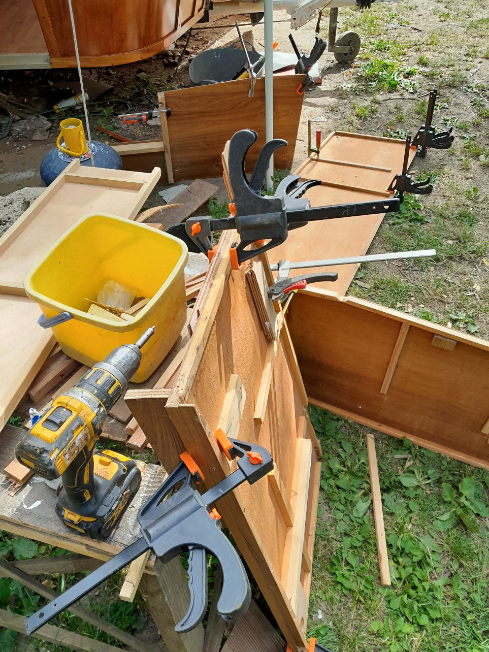

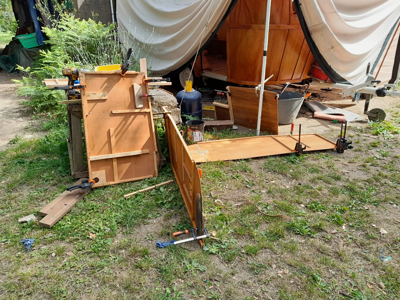

Reconstruction des meubles intérieurs (très endommagés suite au choc) et installation + entretien, test, et (re)pose du frigo :
répa meubles
répa meubles
répa meubles 2
répa meubles 2
install meuble interieur
install meuble interieur 2
install meuble interieur 3
Voila la nuit, à bientôt !

Messages : 12268
:hello: Bonjour; J'adore ton établi de plein air :happy1:
Bonne continuation et merci pour le partage.

Continue comme ça et en août elle va prendre la route !! :super: C'est quoi la référence de ton joint butyle ?
J'ai trouvé le joint Butyle sur le site CampingCar Plus ref SIKALASTOMER 3mmx25, c'est un peu trop gros à mon gout, ça déborde un peu mais au moins je suis sur que c'est étanche !!
(j'ai testé plusieurs SIKA colle, aucun ne tient sur le joint)

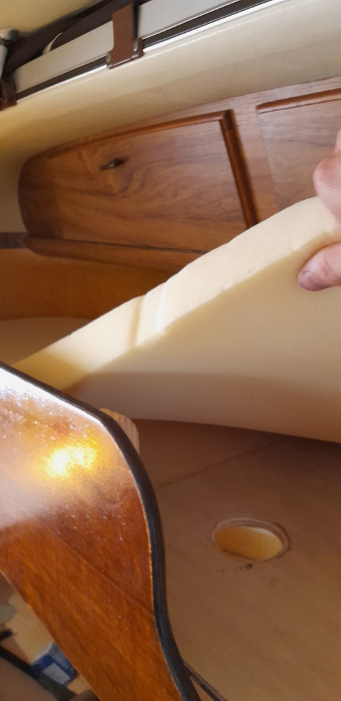

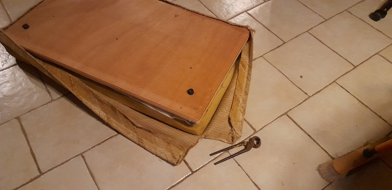

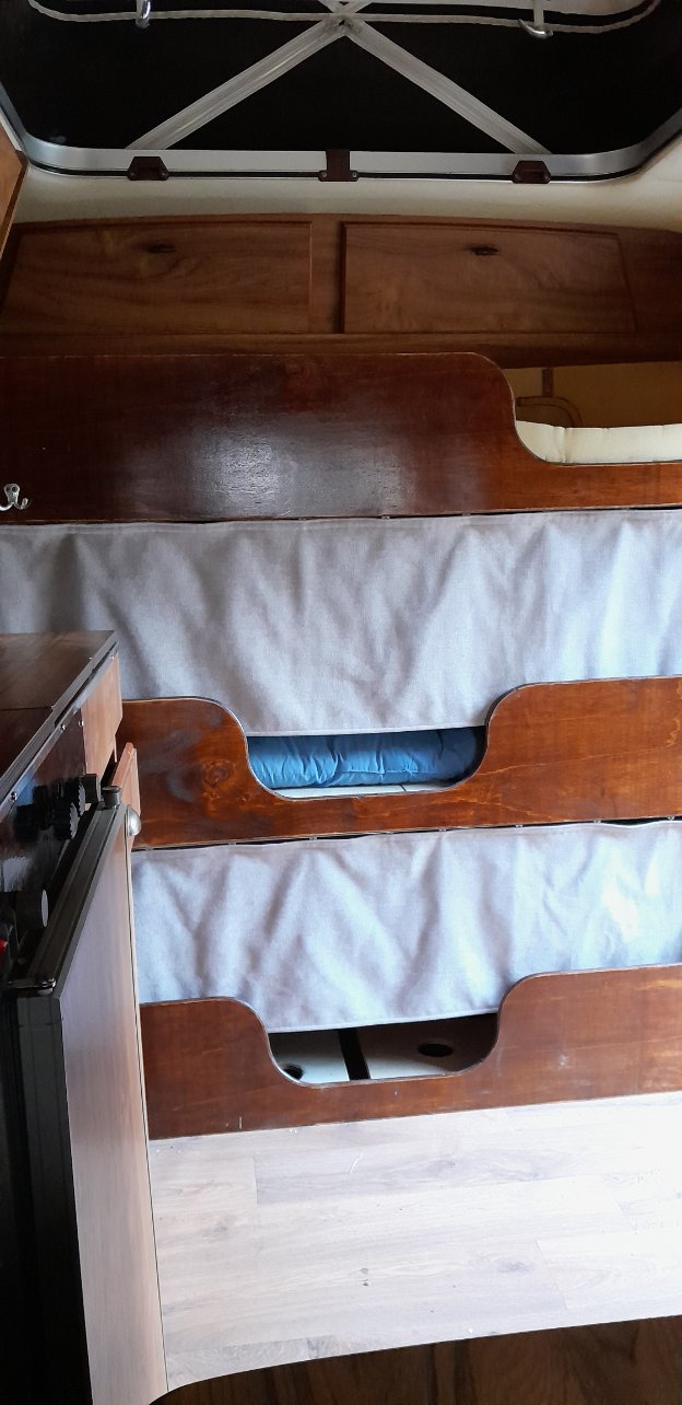

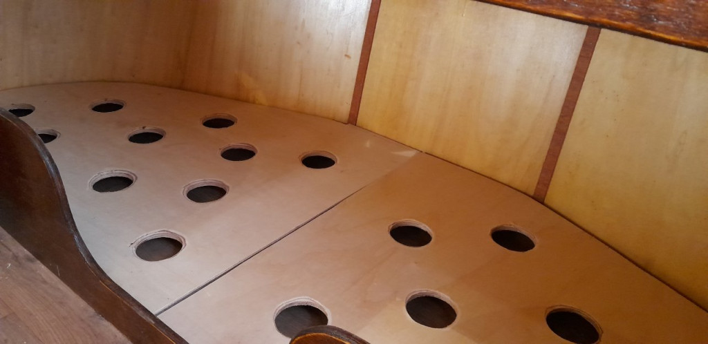

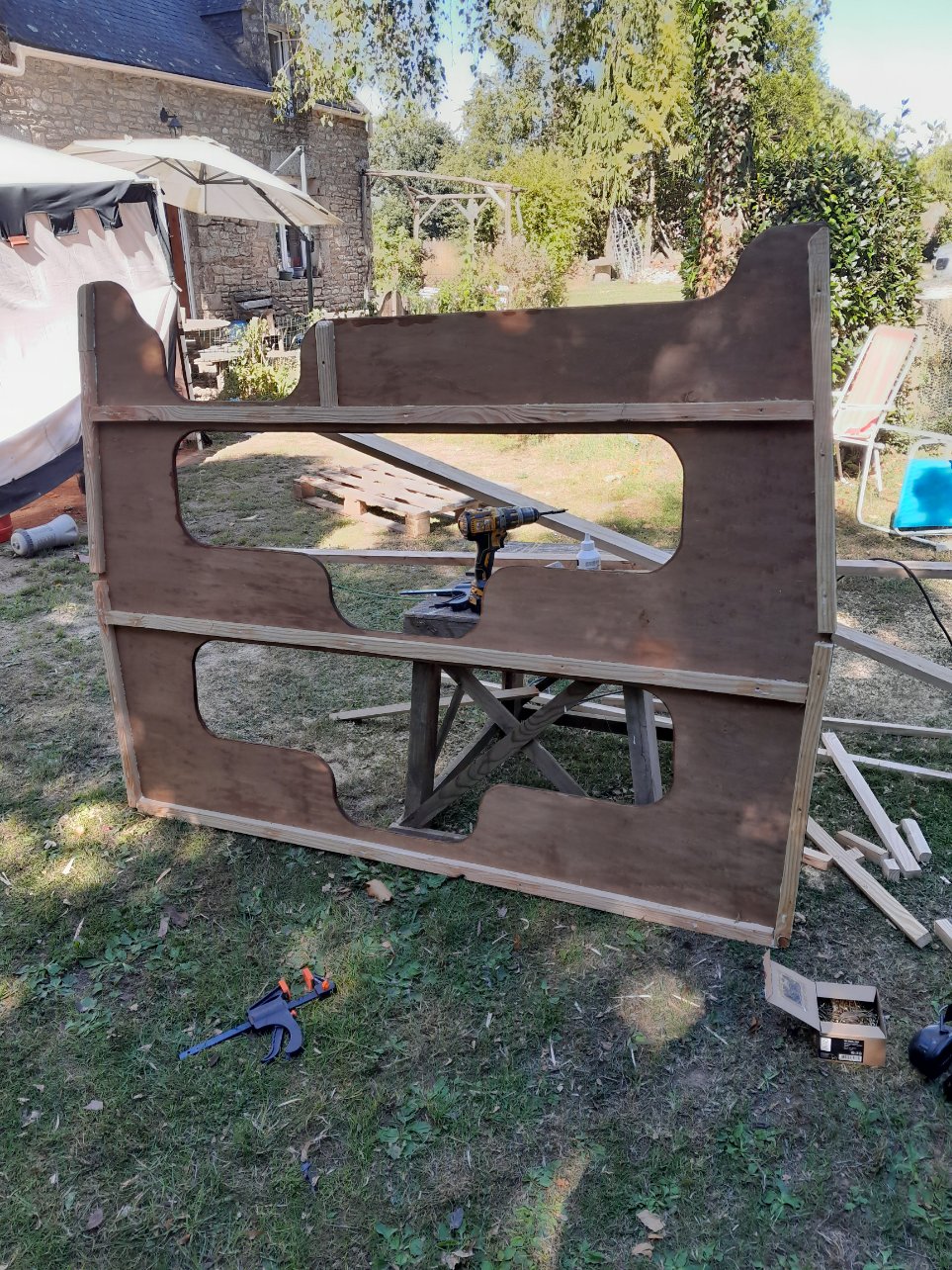

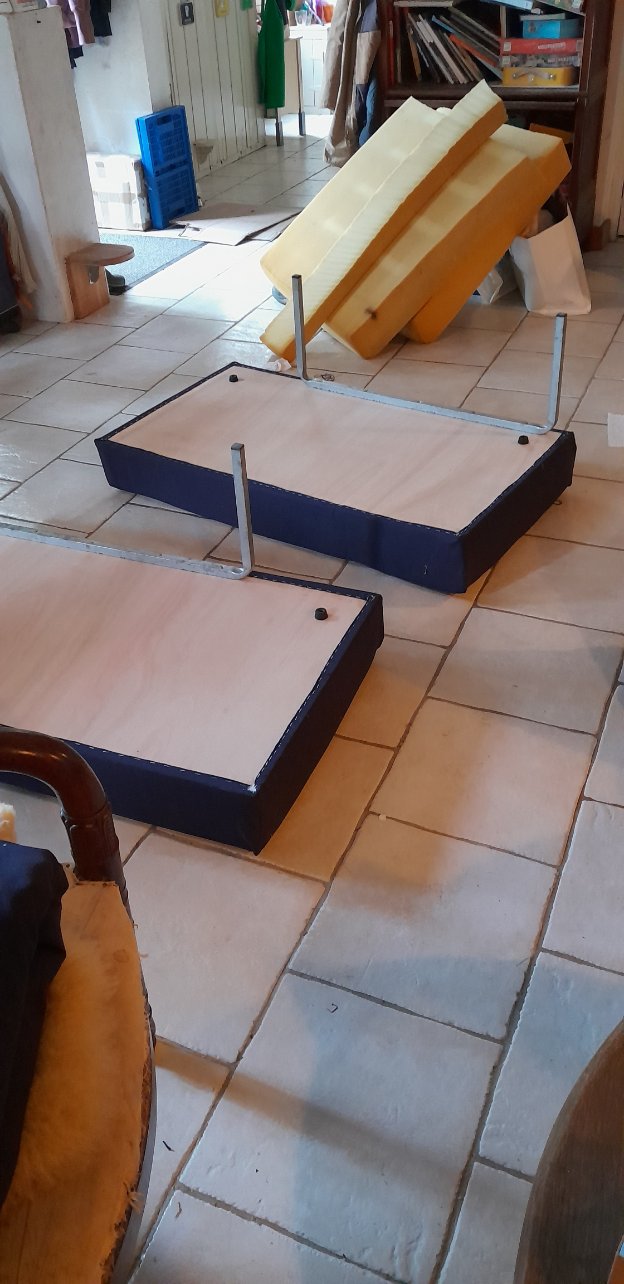

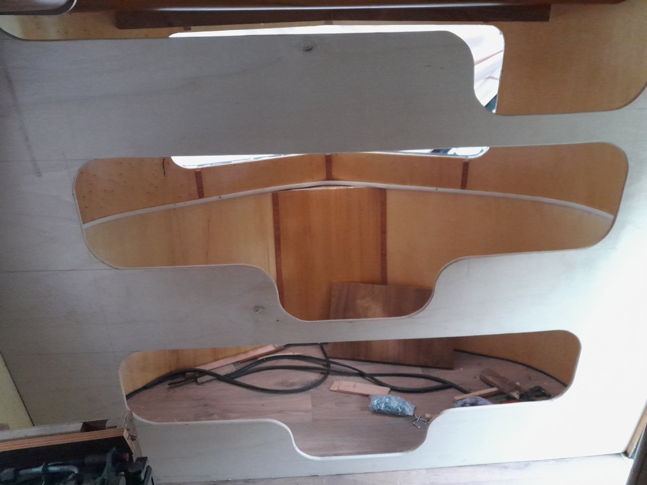

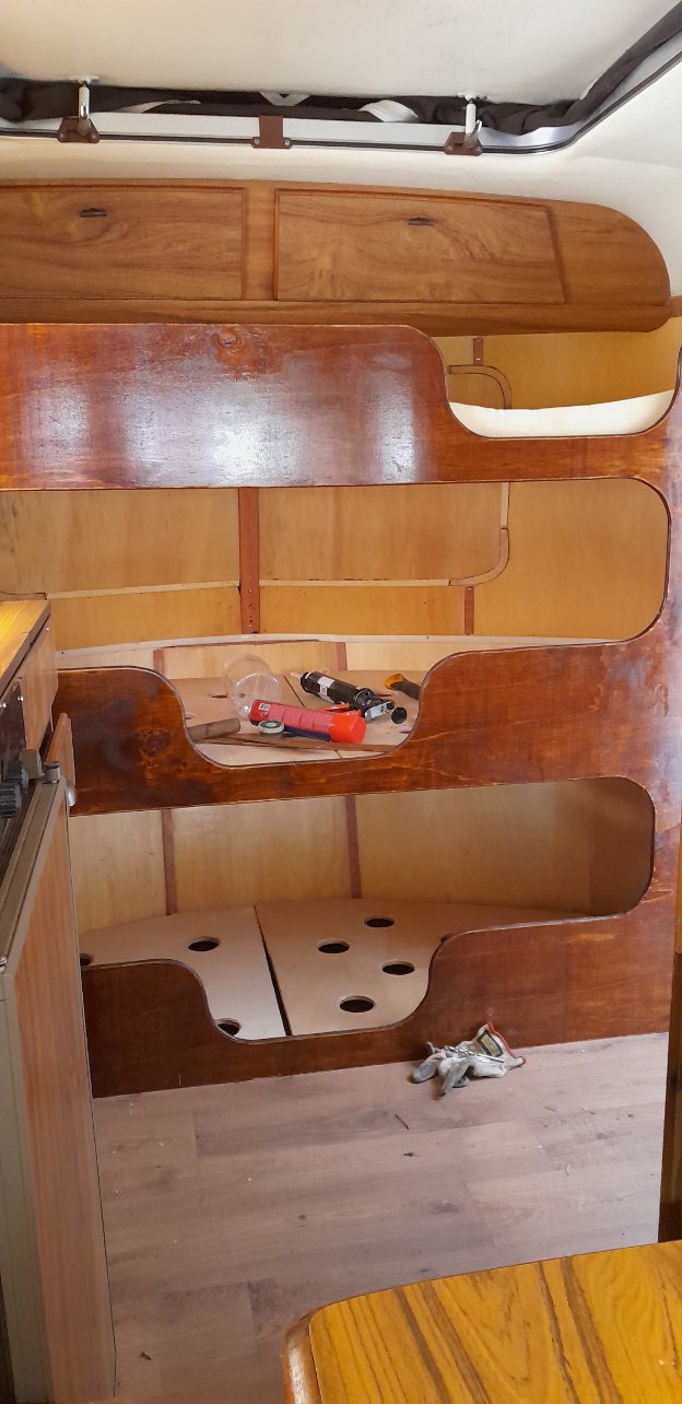

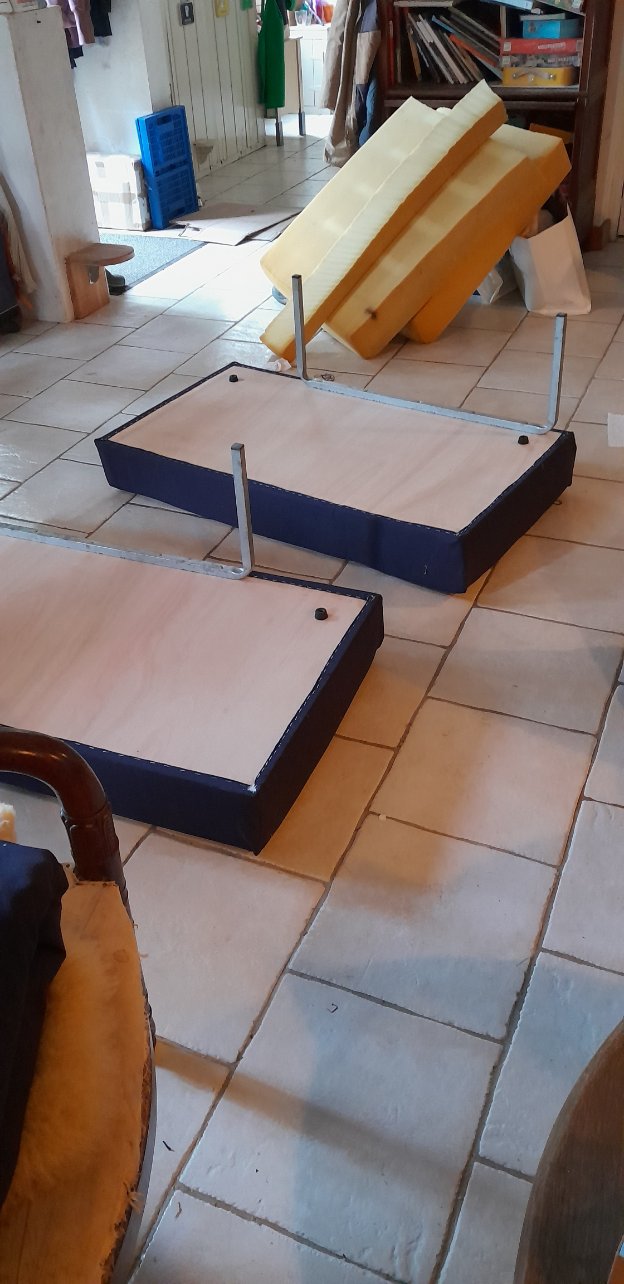

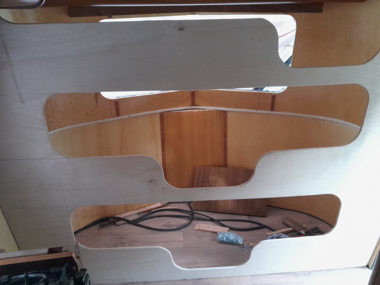

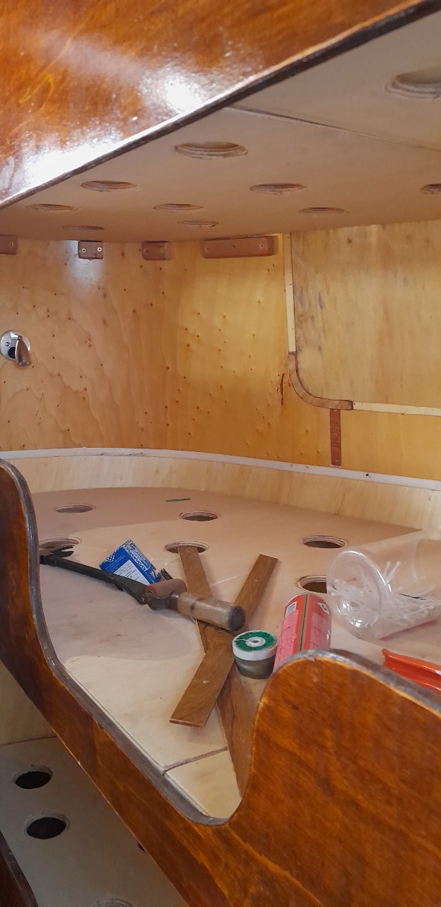

Lits superposés,
La dinette à l’avant c'est sympa, mais j'ai 3 enfants.. donc j'ai décidé de mettre en place 3 ''banettes'' à l'avant de la caravane :
Couple en CP 9mm plus tasseaux en renfort, sommiers en CP 15mm percé en diam 63
Ensuite, découpe de mousses sur mesures et confection des housses à venir..
lit sup 1
lit sup 1
lit sup 2
lit sup 2
lit sup, mattelas
lit sup, mattelas
lit sup 3
lit sup 3
lit sup 4
lit sup 4
lit Sup 5
lit Sup 5
lit sup 6
lit sup 6
lit sup 5 découpe matelas

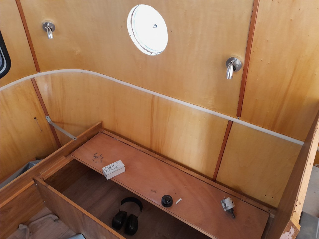

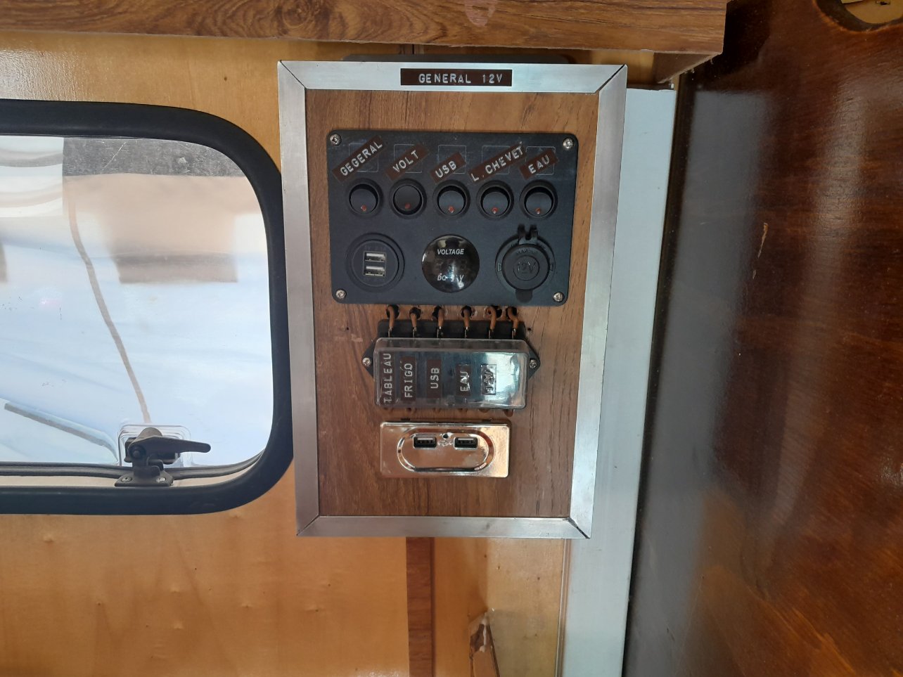

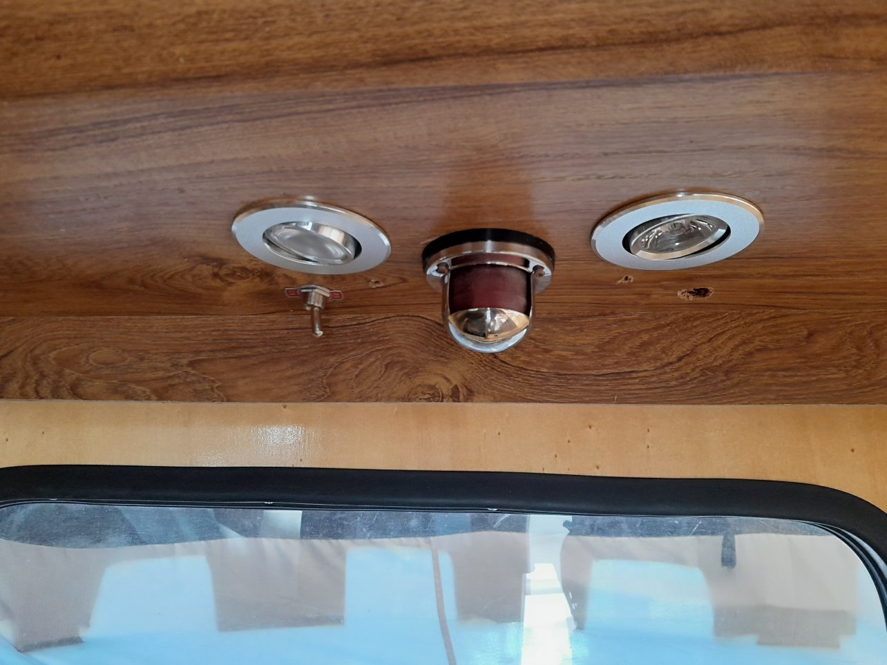

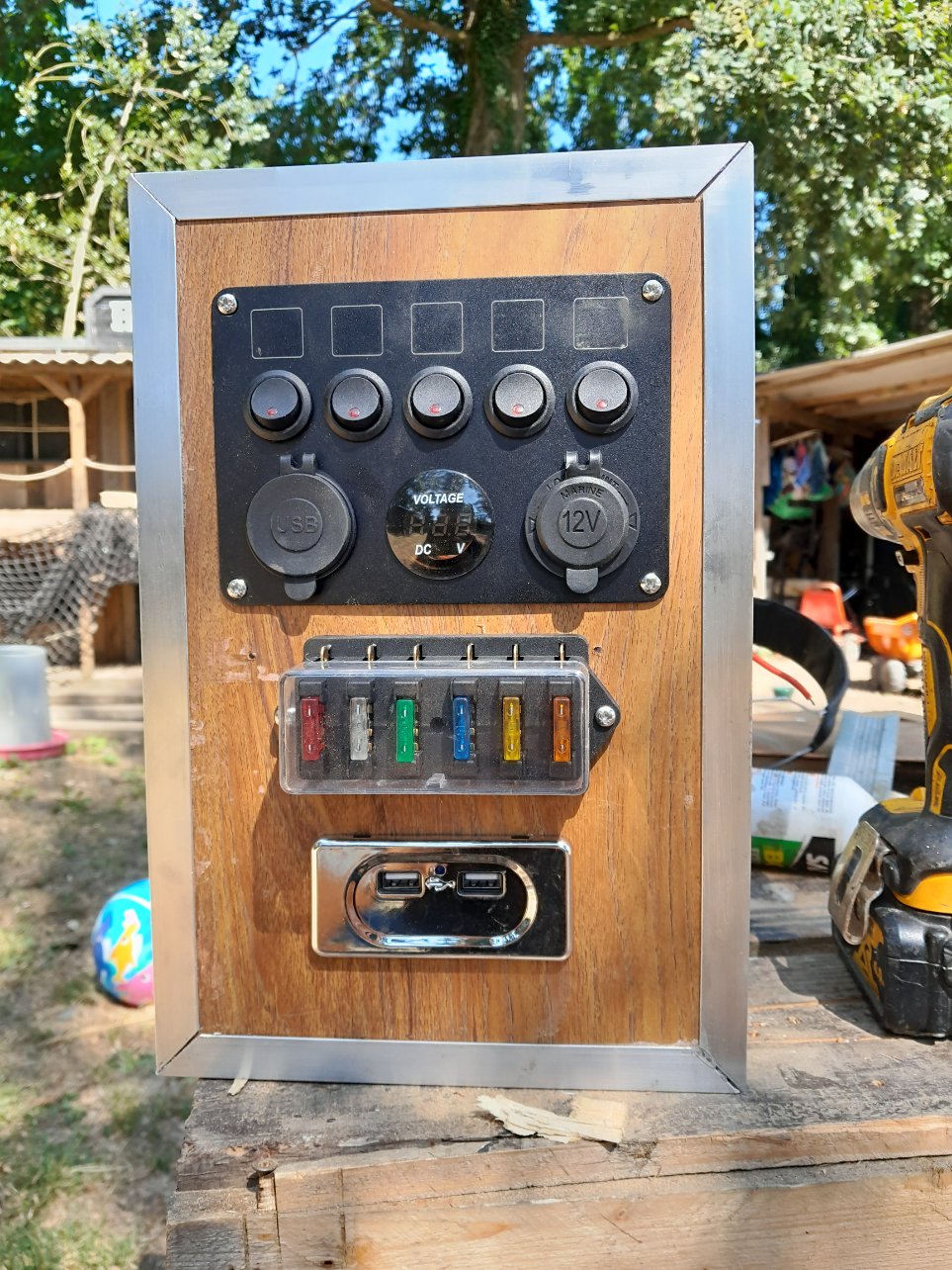

Électricité :
Installation de lampes de chevet sur le lit arrière ainsi que sur les 3 lits banettes à l'avant,
appliques lits
appliques lits
appliques banettes
appliques banettes

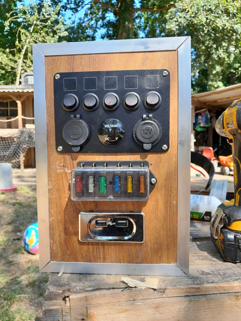

Réalisation d'un tableau électrique pour le 12V et le 220V + Raccordement des différentes appareillages électriques.
tableau élec 2
tableau élec 2
tableau élec 1
tableau élec 1
Changement des lampes d'origines par des appliques encastrés leds, Plus ajout d'un mode nocturne (passage lumière rouge via interrupteur) pour vivre une fois les enfants couchés :-)
appliques encastrés + nocturne
Plus un interrupteur général ''vintage'' (et la déco qui va bien :orc1: ):
inter général
inter général
Modifié en dernier par Pierre56 le jeu. 4 août 2022 13:01, modifié 1 fois.

Pierre56 a écrit : jeu. 4 août 2022 12:52Changement des lampes d'origines par des appliques encastrés leds, Plus ajout d'un mode nocturne (passage lumière rouge via interrupteur) pour vivre une fois les enfants couchés :-)
Dis voir, t'aurais pas fait carrière dans les sous marin ? :mrgreen:
En tout cas ça sent le mec qui se réveille la nuit pour réfléchir ;-)
Très chouette boulot , ça donne envie d'être un môme arf

Bilan des vacances,
Derniers éléments faits : réglage du frigo puis remontage cuisine
reglage frigo
reglage frigo
cuisine remontée
cuisine remontée
Réalisation d'une bavette ''gouttière'' en alu au dessus de la porte d'entrée :
bavette de porte
bavette de porte
fait aussi, : Équilibrage des freins tambour, peinture du dessous, peinture des stabilisateurs.
''Option'' en plus :
J'ai fait une lampe tempête pour aller avec l'esprit baroud' de l'éribois (Ampoule édison led 12v, batteries d'ordi, variateur chinois, pôt de sauce tomate, applique vintage, couvercle de boite de thé et bouteille de gaz camping) :
lampe western
lampe western
lampe western 2
lampe western 2
En l'état, je pourrais partir en vadrouille.. Si mon 3ème garçon n'était pas né vendredi .. :gene:
Bon, pour m'occuper pdt mon congé pat' Il me reste encore :
  • trouver et couper sur mesure les matelas pour les bannettes
  • Housses et mousses de canapé à changer
  • Rideaux à coudre sur mesure
  • Déco interieur (...)
  • Chauffage truma à installer avec les tuyaux gaz
  • Fenêtres avant à poser quand elles seront arrivées..
  • autre ?!

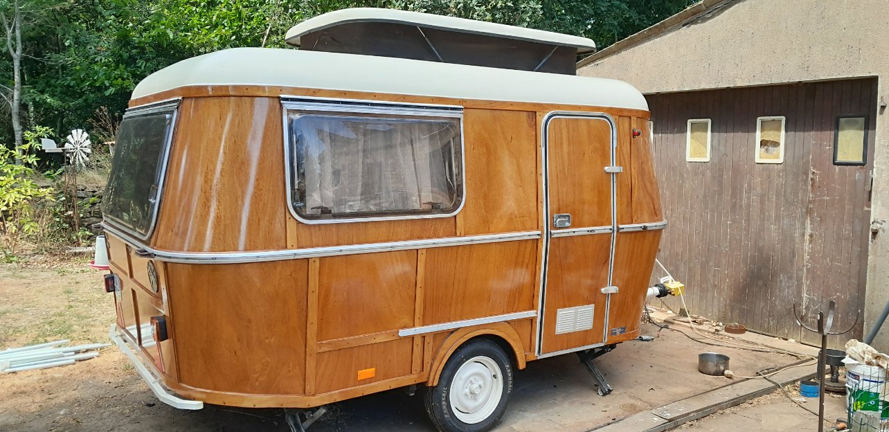

Sinon pour le moment ça donne ça:
vue d’ensemble 1
vue d’ensemble 1
vue d’ensemble 2
vue d’ensemble 2
vue d’ensemble 3
vue d’ensemble 3
vue d’ensemble 4
vue d’ensemble 4
vue d’ensemble 5
vue d’ensemble 5
Bonne semaine à tous.tes !
C'est incroyable, à te lire, on peut penser que tout est facile dans la reconstruction de l'Eribois. Jamais de machin qui ne vont pas ou de truc qui veut pas se mettre en place. Toujours très facile ! !
Le pare-chocs arrière ressemble maintenant aux nouvelles générations.
Maintenant , elle à belle allure, dehors :super:

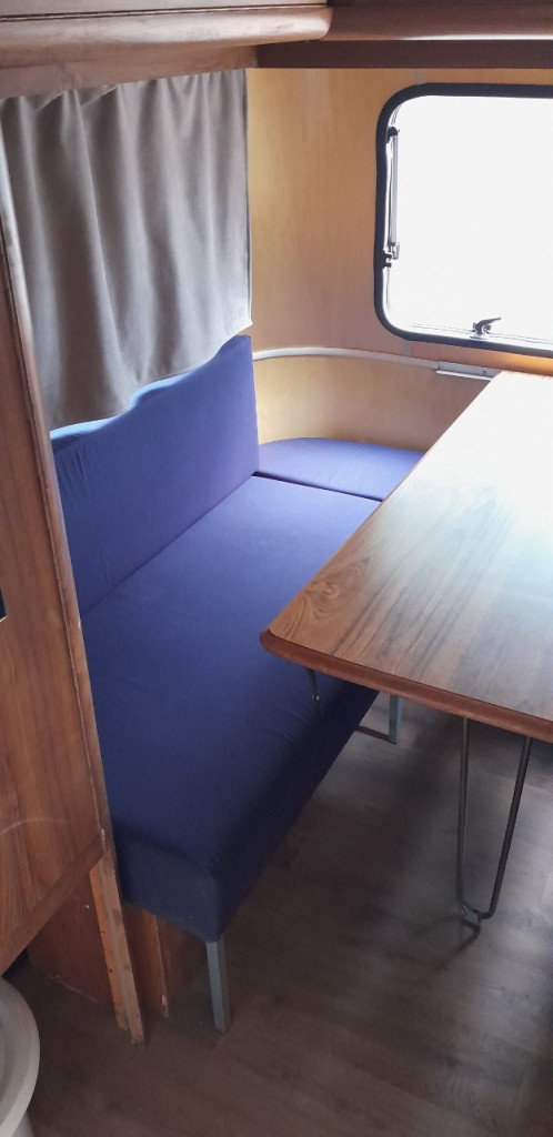

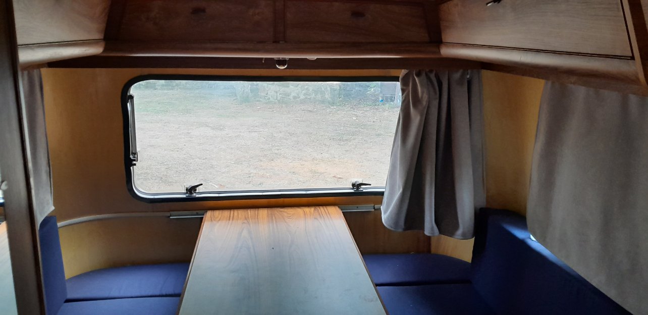

Suite avec la couture ce weekend :
Je commence par dégarnir les coussins, puis j'utilise le tissus comme patrons pour le nouveau canapé, je les remplace car les ressorts sont très bruyants et il y a une grosse différence de texture entre la barre mousse au fond du lit et les matelas ressorts..
dégarnissage
dégarnissage
Découpe des mousses sur mesures à partir de matelas d'occasion (à l'aide d'une grande spatule à crêpe aiguisée) :
coupe des mousses
coupe des mousses
Découpe des morceaux de tissus puis couture avec ma Brother :loving: (enfin, celle de madame mais elle ne l'utilise pas :] :
coutures
coutures
mise en place de la housse
Puis découpe d'une planche de CP de 12mm et collage-agrafage des bords de tissus sur la planche :
collage
collage
agrafage
agrafage
Et voila les 2 banquettes finies :
fin banquettes
fin banquettes
Pareil pour les rideaux :
rideaux découpe
rideaux découpe
rideaux couture
rideaux couture
Et voila le résultat après 5h de boulot :
fin couture
fin couture
fin couture 2
fin couture 2
fin couture 3 banettes
Reste les élastiques à poser pour tenir les rideaux, et je vais reposer les seconds rideaux transparents qui serviront de moustiquaire.
Il faut également que je fasse 3 matelas avec housses sur mesures pour les bannettes..
Et merci à ma femme pour les photos :fleur2:
