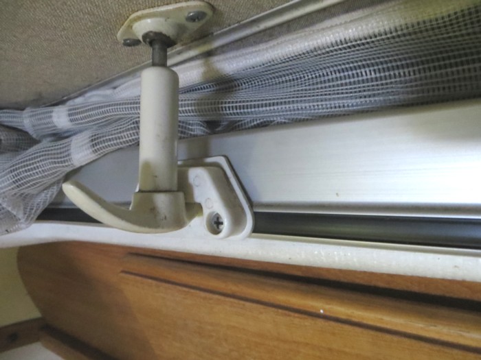

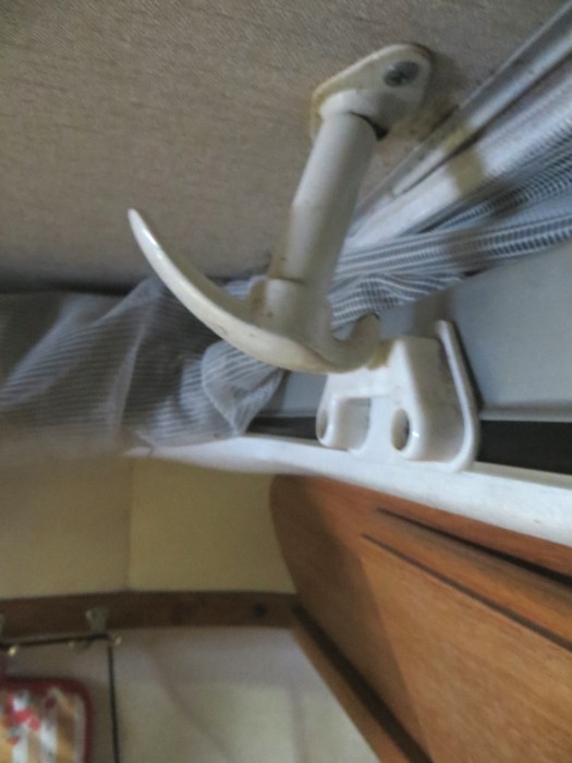

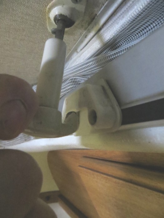

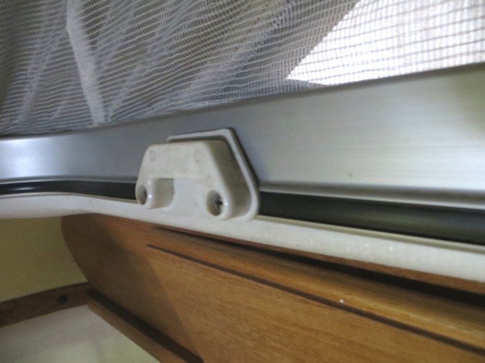

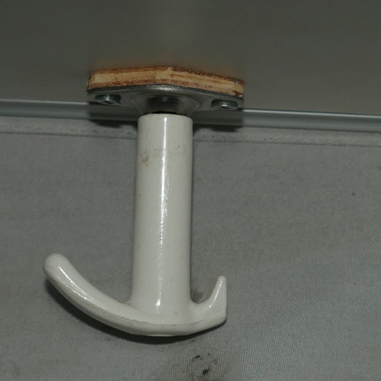

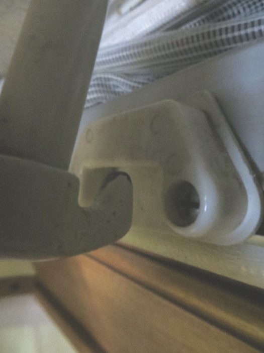

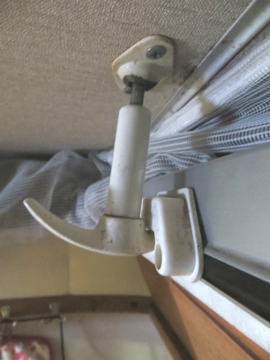

Quelques photos du système à crochets de toit sur Familia 1992
La partie fixe vissée sur le profilé alu de l'ouverture
Crochet toit1.JPG (68.4 Kio) Vu 21506 fois
Le toit baissé, position du crochet par rapport partie fixe
Crochet toit2.JPG (62.25 Kio) Vu 21506 fois
Le crochet tiré à son maxi vers le bas par rapport à la partie fixe, environ 2 mm de jeu
Crochet toit3.JPG (64.26 Kio) Vu 21506 fois
Crochet toit6.JPG (52.99 Kio) Vu 21506 fois
Le crochet positionné dans son accroche
Crochet toit4.JPG (71.38 Kio) Vu 21506 fois
Crochet toit5.JPG (77.66 Kio) Vu 21506 fois

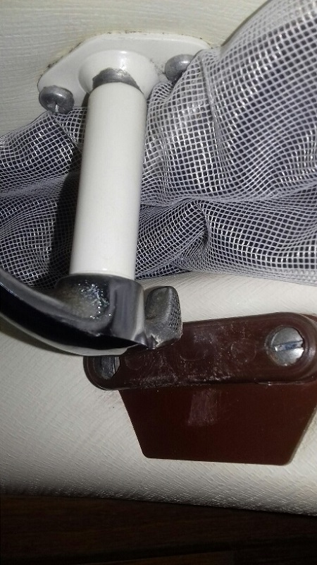

Le crochet étiré mesure bien 25mm. En fait j'ai trouvé une petite parade ( à deux cela serai plus facile) appuyer sur le toit afin de le remonter et gagner de quoi le éclisser.
Rehausse à l'avant est au ras du toit, par contre à l'arrière elle ne planque pas. Ce matin j'ai suivi les bons conseils, j'ai graissé brossé et graissé les rails de la rehausse. (léger mieux) Mais je pense qu'il y a un coup à prendre, je ferme toujours un côté avant l'autre... dur dur la synchronisation.
Crochet au repos !!!!
Crochet étiré .
Crochet étiré .

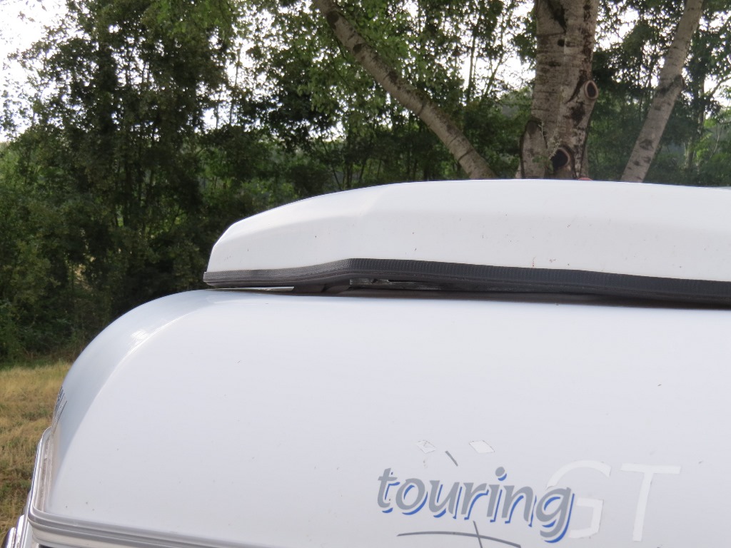

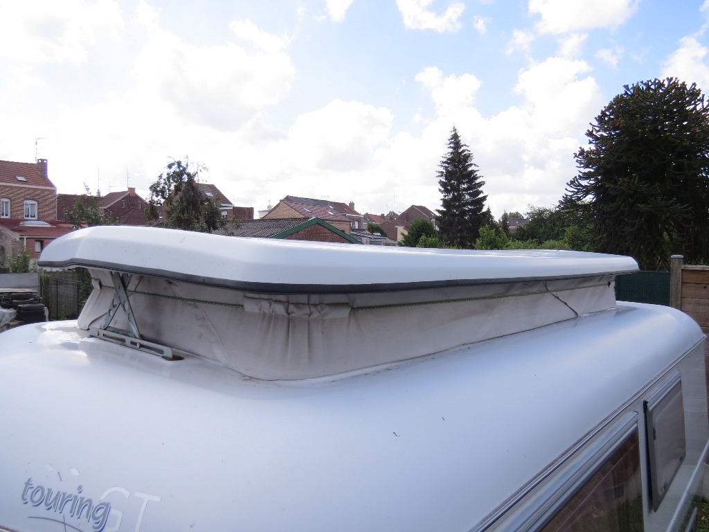

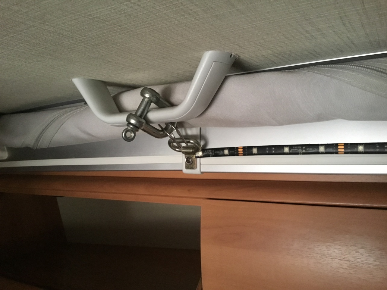

Alors moi je vais vous faire part de mon problème...
J'ai aussi une difficulté à verrouiller les fermetures à l'avant (difficulté que je n'avais pas avant)
J'ai constaté que mon toit était déformé, il a le nez qui se relève ! Pourquoi ???
Exemple, et pourtant là il est verrouillé:
A l'arrière aussi il est relevé mais beaucoup moins qu'à l'avant. Quand on le regarde de profil, il est en forme de "banane"

Re: Crochets de retenu du toit cassés
Il y a avait eu une série avec ce souci et je me souviens qu'à Cernay certains avaient eu leur champignon de changé gratuitement.
J'ai lu aussi sur le forum que d'autres laissent le champignon ouvert pendant l'hivernage et pour ne pas qu'il se déforme calent au milieu. Pour Troll, vu la longueur...
Mais là, c'est sur une Puck et la longueur du champignon n'est pas la même...

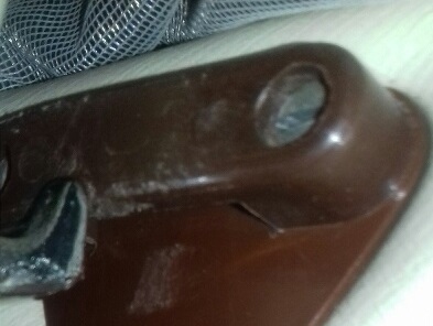

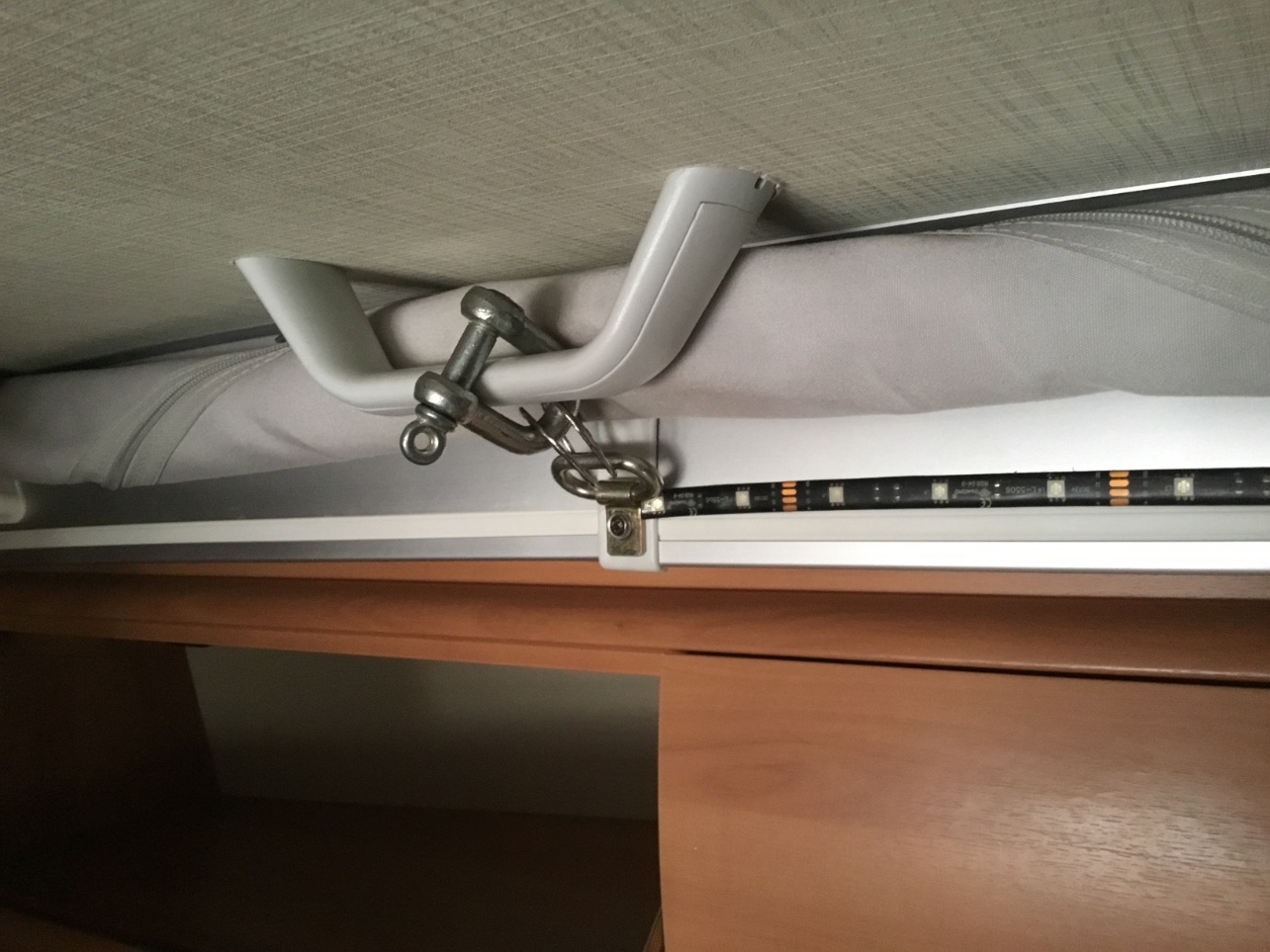

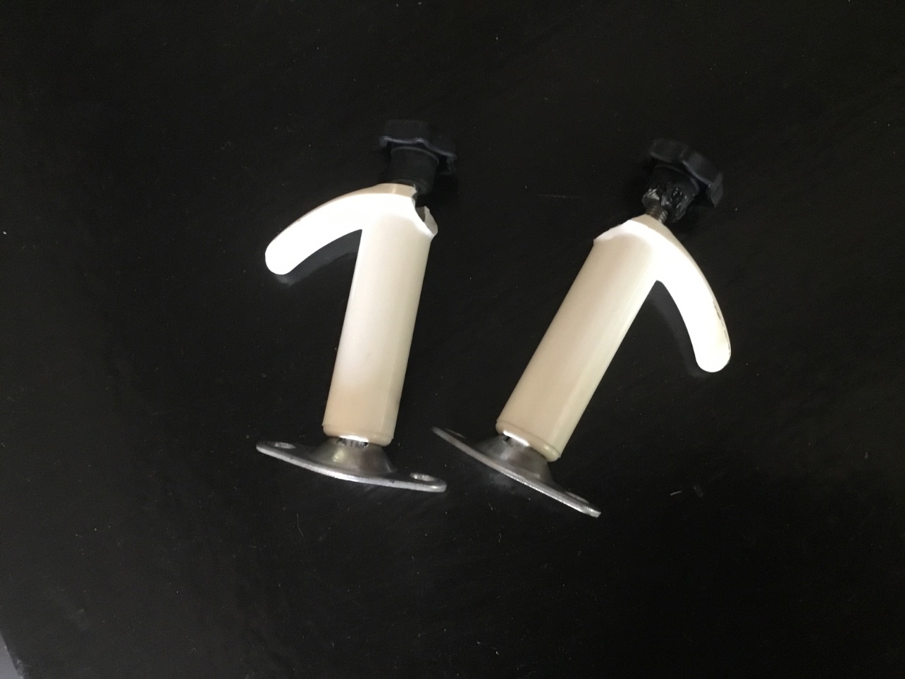

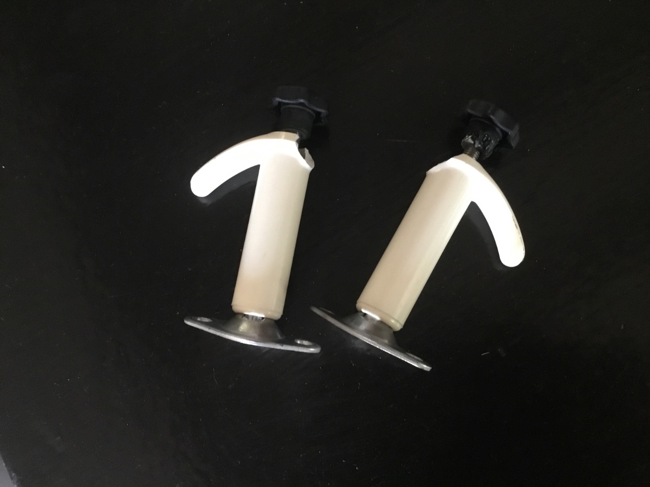

Je viens de rallonger la longue liste de crochets de toits cassés. Sans vent violant à 100 km/h sur autoroute par chance en me baissant je constate par le rétroviseur que le toit est levé 8|.... je décélère et m arrête rapidement, après constatation les 2 crochets avant cassés pour une caravane mis en service en juillet 2017 , dur dur :snif: pourtant je roule tranquille , je ne comprends pas. Je les retourne afin de les bloquer de nouveau et ça fonctionne en roulant sans trop d’ a coup..j ai du rouler comme ça avec stresse pendant 160 km jusqu au prochain concessionnaire hymer qui par chance lui en restait 2 ;-).Ça arrive disent-ils,de fait , ils en commandaient une vingtaine , preuve Du succès de l aricle :frime: Plus confiance a leur système d accroche Donc système D...
Quand tu fermes ton toit, tu commences bien par l'arrière ?
Puis quand tu fermes l'avant, tu écartes bien les crochets pour ne pas qu'ils viennent cogner sur le support ?

Oui absolument, je commence toujours par l'arrière pour fermer, mais j'avoue qu'il m'est déjà arrivé d'oublier de rentrer les crochets, donc ils ont pu taper sur la caisse . Malgré tout de là à casser il y a monde . Je suis soigneux avec elle . Et j'oubliais 103€ les 2 crochets, ça fait mal.... :ghee:
Le pire c'est que à la concession, ils n'étaient même pas surpris .....
Je ne dis pas que tu ne soignes pas ta Carabane mais je cherche une explication juste.

Mais j'ai l'explication et elle est simple. C'est à mon avis tout simplement du mauvais matériel, peut être une mauvaise série de crochets ....

C est clair, à qui le dis tu.... pourtant ni en acier ou mieux inox, mais en plastique ou peut être Bakélite. Mais business is business, ça doit arriver plus qu'on le pense car ils en commandaient 20 autres !!!!
Heureusement que cela m'est arrivé en France et qu'ils en étaient pourvu. Je salue là les prévoyants qui en on un d'avance. Malgré tout je garde la sécurité d'accroche avec poignée du toit. Heureusement que l'ai vu levé à cette vitesse, sinon les conséquences auraient pu être catastrophiques. Je suis fâché de ce manque de sécurité flagrant. Un qui lâche possible, mais 2 inadmissible.
Je repasserais à la caisse :( en commandant un autre....

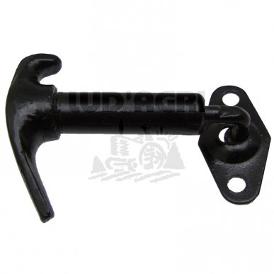

Je viens de contrôler avec un aimant sur ma Familia 1992, les crochets sont en acier..... tout fout le camp !!
A noter que ce genre de crochets existe sur les tracteurs agricoles, (fixation capot) voir avec un concessionnaire de tracteurs...

https://www.farmitoo.com/fr/pieces-meca ... urs-p28176
Messages : 1037
Coucou Alain :hello:
la pièce n'est pas disponible, et en plus elle n'est pas faite pour car la fixation et a 90°
Tu as raison Kalou mais un produit similaire, pourrait convenir :hello: Faut juste leur demander.
Messages : 5287
Messages : 3659
Doit avoir moyen de faire quelque chose avec çà ....Et c'est pas cher ...

A creuser, mais pas très esthétique. je ne pense pas que les différents trous correspondent.
Ca n'arrive qu'aux autres !
Cet après midi, je débâche la Carabane puis je ferme le toit.
J'accroche le toit par l'avant puis par l'arrière mais là, un crochet me reste dans la main. Neuf ans, ils ont les crochets et pas de coup, pas de coincement. j'ai juste tiré dessus afin de l'enclencher dans le support fixe ! La partie la plus grande m'est restée dans les doigts !
Messages : 12213
Eribalin a écrit : dim. 2 mai 2021 18:50 Ca n'arrive qu'aux autres !
Tu manges trop d'épinards mon ami :hehe:
Sérieux; ça m'est arrivé pareillement, du coup j'en ai un d'avance au cas ou ?
Bonne soirée, la bise à Claudia.
Messages : 1007
Certainement aucun rapport mais sur la mienne de 2002 la fermeture du toit télescopique se fait d'abord par l'avant et ensuite par l'arrière mais je sais que sur les modèles plus récents la fermeture se fait d'abord par l'arrière. Aucune consigne particulière pour l'ouverture.
Il me semble que le crochet est à vendre à environ 42 ou 43 euros sur Caravane Services. Nos Ériba ont peut-être souffert de ne pas avoir fait assez de mouvement, une sorte d'arthrose, de calcification des articulations ;-)
