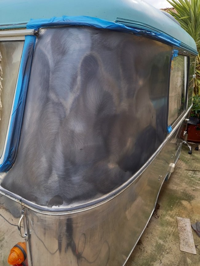

Re: Puck 1961 à rafraichir

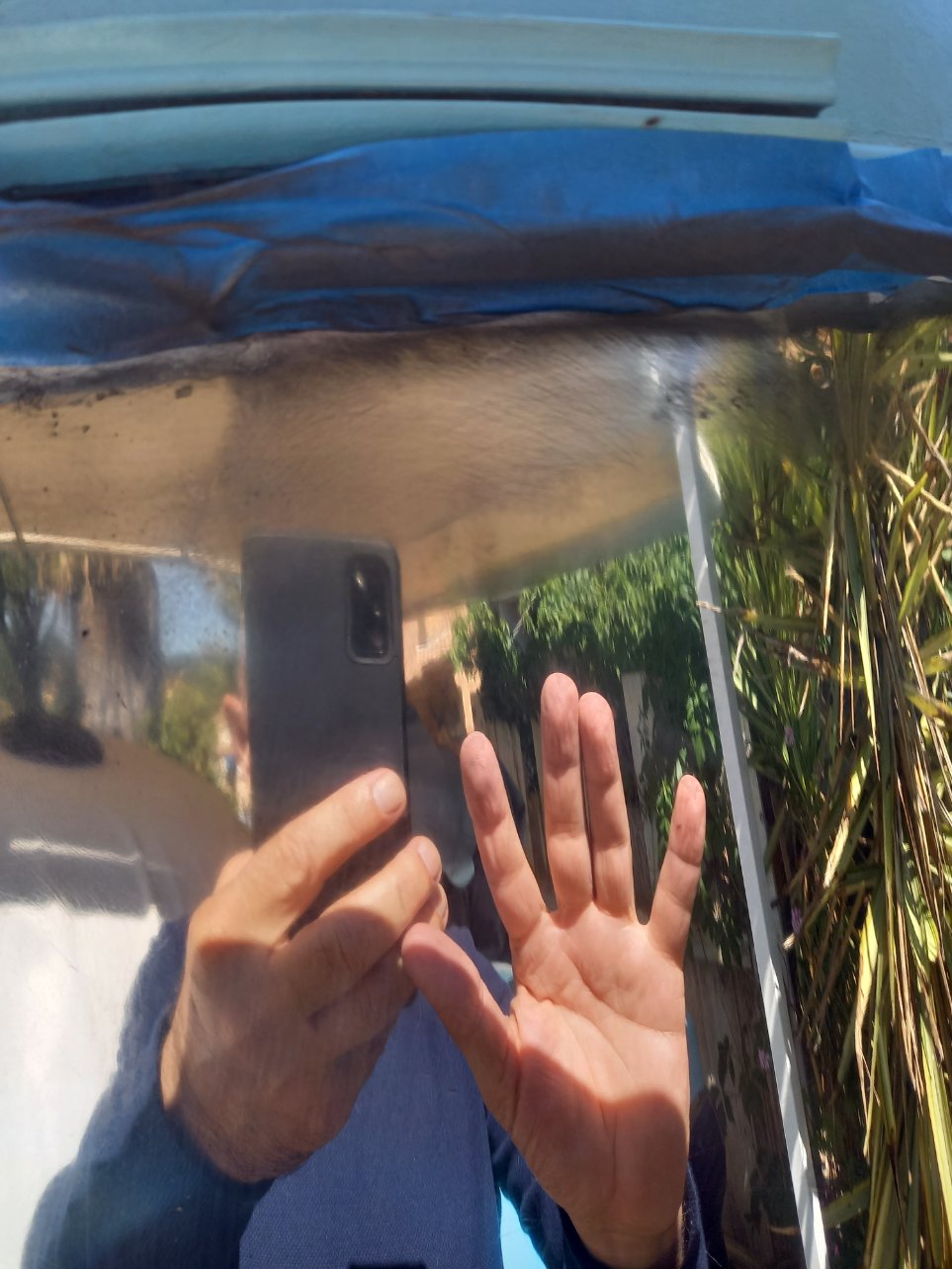

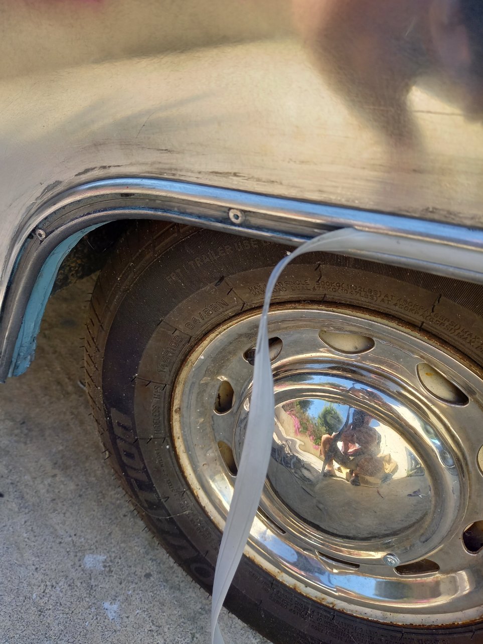

Et voilà c'est reparti pour une bonne série de ponçage.
Les produits viennent des US
j'ai enlevé la peinture bleu des baquettes trop de bleu tue le bleu
La séance masquage commence pendant le ponçage dur dur
et le résultat final
je suis content du résultat je vais me reposer car c'est long
Maintenant j'espère qu'il fera beau le Week-end prochain pour continuer.

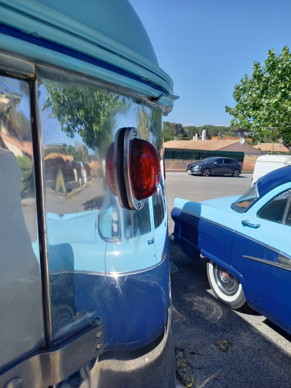

Mais il y a encore du boulot
On sort le week-end de l'ascension.

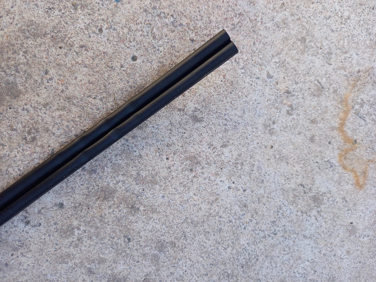

Je cherche le joint cache vis du milieu.
Avez-vous une adresse ? Merci

J'ai été sur le site mais désolé je dois être pas douée je n'ai pas trouvé les joints
- Messages : 21180
Y'en a chez N.A., voir si la couleur correspond à ce que tu as besoin....
Petite recherche sur le forum avec "cache vis"
https://www.narbonneaccessoires.fr/nos- ... p9139.html
https://www.narbonneaccessoires.fr/nos- ... p9140.html

Ok mais de quelle couleur le joint ?
Il m'en faudrait un soit noir ou gris et pas sûr que cela existe

Voir également chez Roadloisirs. Ils ont du 12mm en gris et noir à 26 Roros les 20m.
- alainvar
- Messages : 364
- Enregistré le : ven. 21 sept. 2018 19:45
- Modèle de caravane : Puck 1961
- prénom : Alain
- Localisation : Var 83
OK, commandé en gris chez Roadloisirs
Je vous tiens au courant.

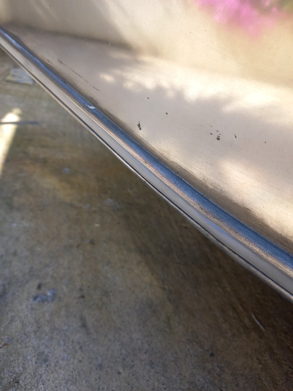

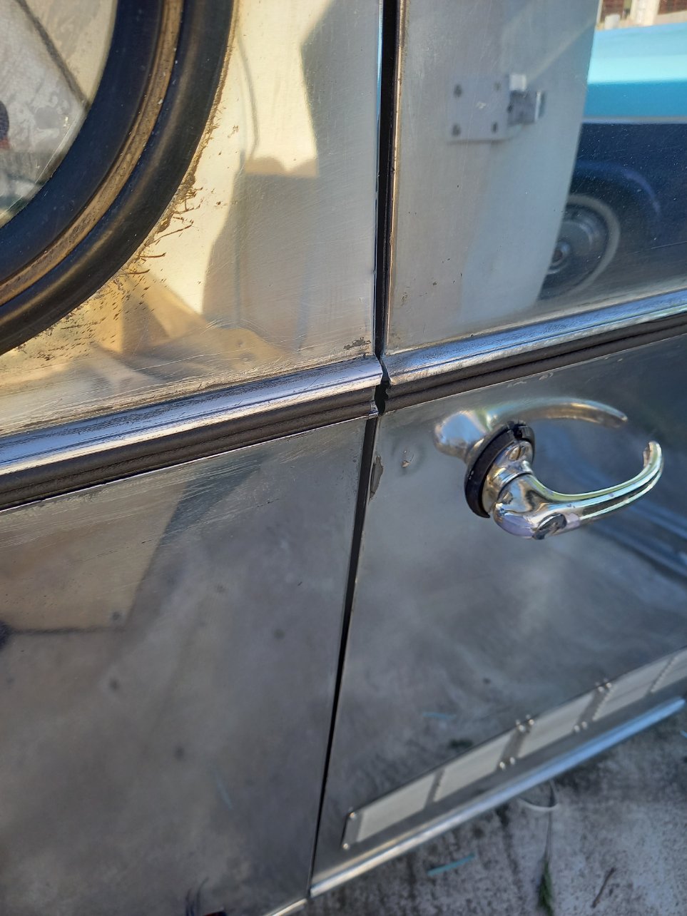

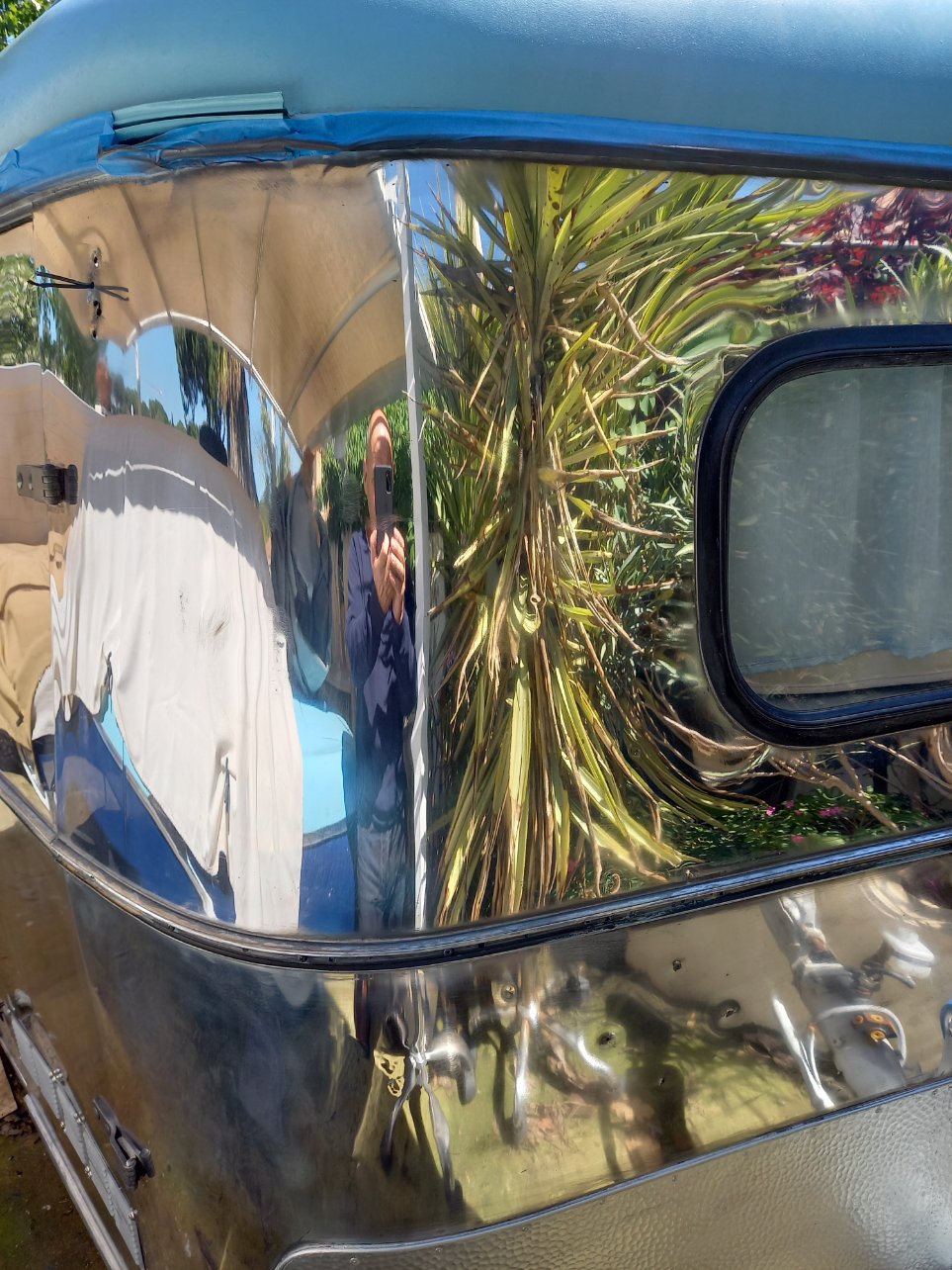

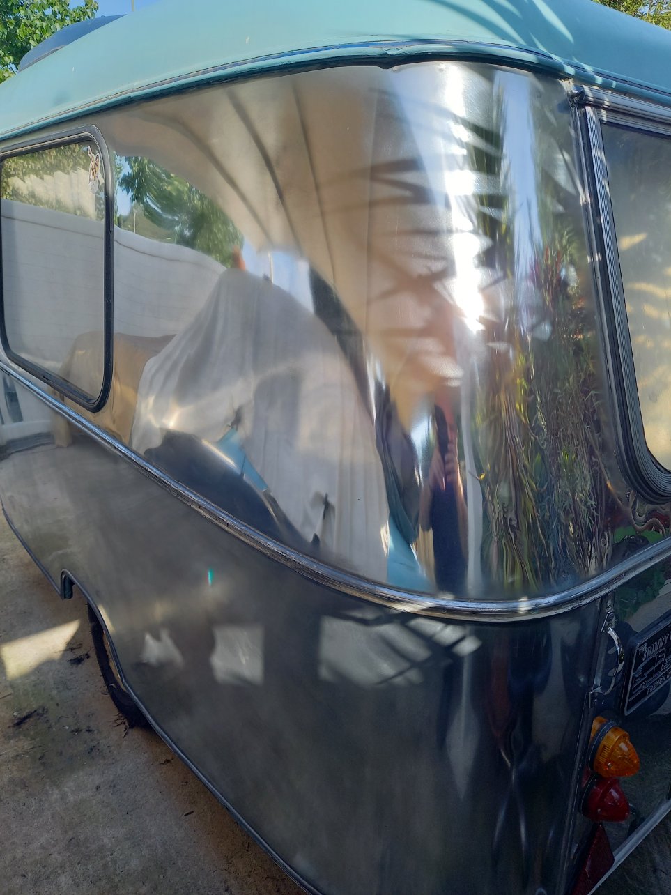

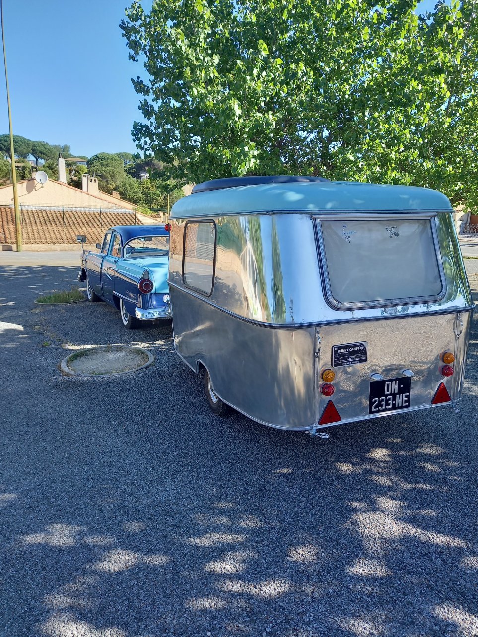

J'avais pris une journée de congés et voila le travail
La polisseusse devient très lourde je ne sens plus mes avant-bras
J'ai les pouces en vrac je n'arrive plus à fermer les doigts mais le résultat est là
Plus besoin de glace pour se coiffer ou se raser
- Valohe
- Messages : 111
- Enregistré le : mer. 19 août 2020 10:10
- Modèle de caravane : Puck 1976
- prénom : Val
- Localisation : Nord
Bravo!!!
Très beau résultat!
Très beau résultat!

Ce soir je suis HS les avant-bras sont comme ceux de ROCKY
Les pouces sont comme des pinces de cabres mais je laisse MAMIE tranquille ou le contraire
Et voila la journée
Il me reste un troisième lustrage sur le bas à faire mais cela restera comme ça pour l'instant
Et voila la journée

J'ai reçu le joint mais il est beaucoup trop petit pour le milieu
Par contre il va super bien pour les baguettes du bas Je pense avoir une idée pour préparer la MAMIE pour le week-end prochain
- Messages : 6755
J'avais précisé 12mm! Le joint de ceinture central est du 16mm.
- alainvar
- Messages : 364
- prénom : Alain
Je suis pas sûr cela doit être plus que 16 mn
Je mets les photos des joints que je mets pour ce week-end en attendant de trouver les bons
Je vais mesurer la largeur de ceux que j'ai mis
- chataigne42
- Messages : 451
- prénom : Thomas
- Localisation : 42 nord
15.5 d'après Eribasar. Mais ils sont "rentrant".

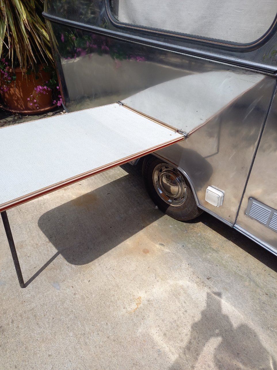

J'ai remonté les charnières de la table et la prise extérieure.
Demain c'est parti pour 4 jours avec un peu de pluie mais pas grave.
MAMIE est étanche enfin j'espère.
Photos à venir, bon week-end à tous.

Départ jeudi sous un beau soleil
- Messages : 12123
Avec Chambord (Claude) vous allez faire la paire.
Bonne route, Benjamin.
