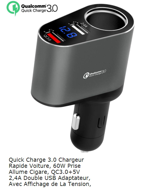

Sont ils compatibles avec des smartphones anciens ?
Je serais intéressé par ceci
https://www.amazon.fr/gp/product/B07GZH ... NXUP&psc=1
ou
par ceci https://www.amazon.fr/gp/product/B07GYL ... CPIA&psc=1 ; semble n'avoir que des ports USB Quick Charge
Mais je ne souhaite pas détruire le smartphone ancien qui y sera connecté en USB
Merci pour vos avis pertinents
ou

le but de cette prise sur allume cigare n'est pas de charger le GPS et le smartphone mais de maintenir la charge d'appareils déjà chargés à bloc. Simplement, je ne veux pas détruire le smartphone en lui imposant un courant de charge trop important.
Si j'ai bien compris, cet adaptateur https://www.amazon.fr/gp/product/B07CVW ... UTF8&psc=1 possède un port USB Quick Charge et un port USB "normal"
Ai-je bien interprété le descriptif ? Si mon interprétation est exacte ce chargeur correspondrait à mes besoins.

Les chargeurs rapides permettent de gagner du temps de charge en augmentant les courants de charge. Le système Qualcomm détermine le courant nécessaire à la charge du téléphone. Si le téléphone ou l'appareil à charger est déjà chargé, le chargeur assure un maintien à des courants très faibles qui varient en fonction du niveau de charge de la batterie.
En résumé qui peut le plus, peut le moins.
Le chargeur présenté a un port à qui va jusqu'à 2.4A et l'autre à 1A. Dans les deux cas ce sont les courants maxi.

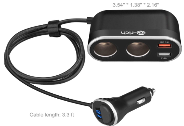

Le chargeur que j'avais repéré (voir plus haut) ne convient pas pour une raison que je n'avais pas anticipée : sur mon véhicule la prise allume cigare est très près du levier de vitesse ; le chargeur gêne le passage des vitesses. Il est donc remplacé par ceci
