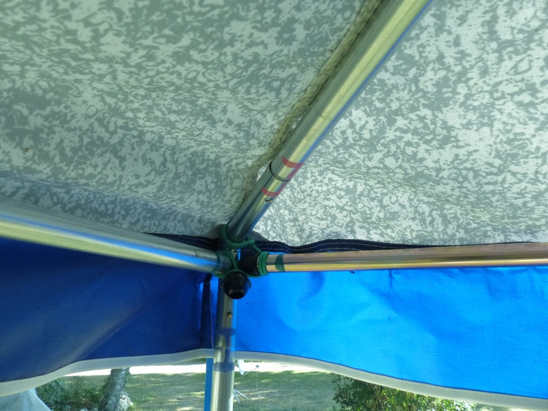

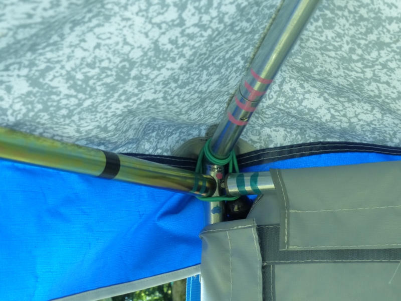

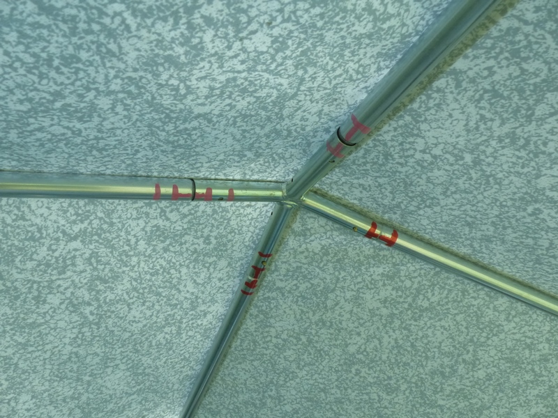

j'ai essayé le montage progressif du toit directement en hauteur tu te prends les barres de cote sur la tronche , + des pocs sur la carrosserie :rougefaché:
j'ai fait un marquage au vernis à ongle de différentes couleur pour gagner du temps de montage quelques photos
au final c'est une opération embêtante assez physique sur que le store déroulant de ce coté là pour moi c’était un plus

pare contre "JFL" j'ai bien reconnu la solette Kwick de Clairval ...mais pourquoi des anneaux sandow dans les angles ... :idea:
Yv
Messages : 4054
Re: Astuces pour monter la Solette
:hello: :hello: :hello: yv
excellente question : "par mesure de sécurité ", et oui lors du premier montage se fut assez chaotique ;
les traverses n’arrêtaient pas de se déboiter; bilan 2 pocks sur la carrosserie plus une bosse sur le front d’Élisa .
j'ai culpabilisé un maxi ; il en est découlé le marquage au vernis à ongle de tous les tubes avec constitution d'un plan adéquat + les sandows qui eux sont immédiatement opérationnels et super sécurisant; par mesure de précaution supplémentaire depuis je fais intervenir Élisa le moins possible . voili voilà :ange:
