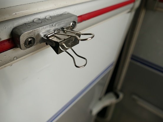

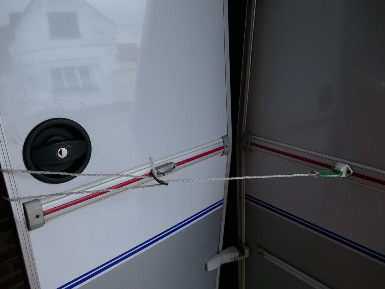

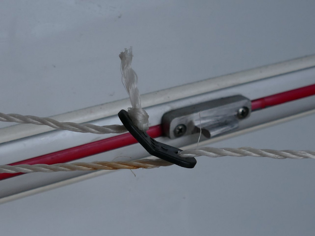

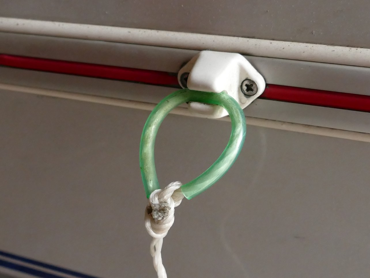

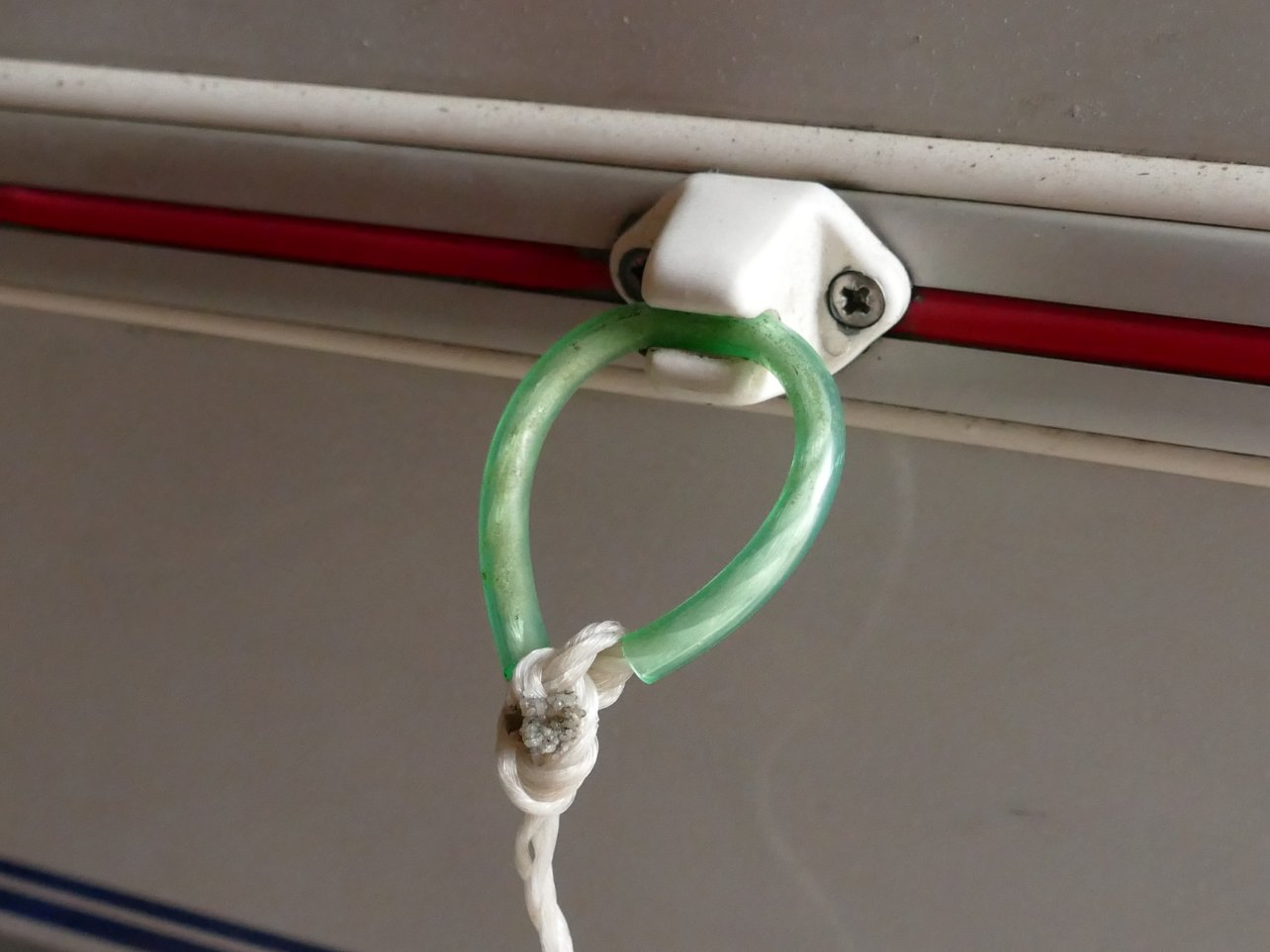

Bien souvent la porte ne s'ouvre qu'à 90 ° et , il faut parfois empêcher sa fermeture ….

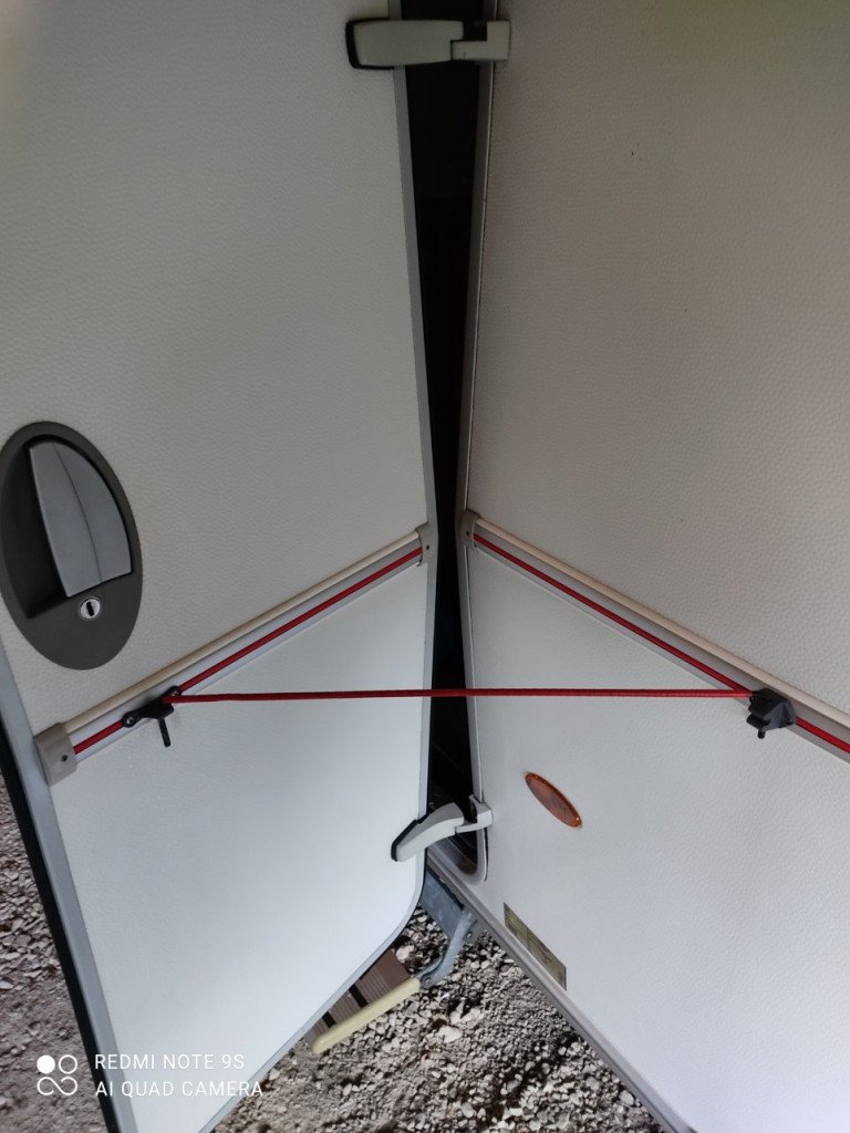

    Nouveau maintien de porte .Le premier n'était pas assez efficace . Un tube de 6.5 , parfait pour la resistance , c'est une sécurité aussi pour ne rien arracher . Et réglable en longueur comme on veut ...

    C'est bien Michel, mais si tu as misé sur " la sécurité pour ne rien arracher" :super: tu n'as pas la sécurité que ta porte ne s'ouvre pas brusquement suite à un coup de vent intempestif ! Il n'y a qu'une tige rigide qui peut garantir ça !
    Tout est question de compromis . :amen:
    Messages : 3651
    Re: Blocage de porte sous solette ou auvent
    Peut pas avoir de coup de vent dans le auvent :] :] J'ai pas de solette . :] :] Donc juste pour maintenir la porte ouverte :roll:
