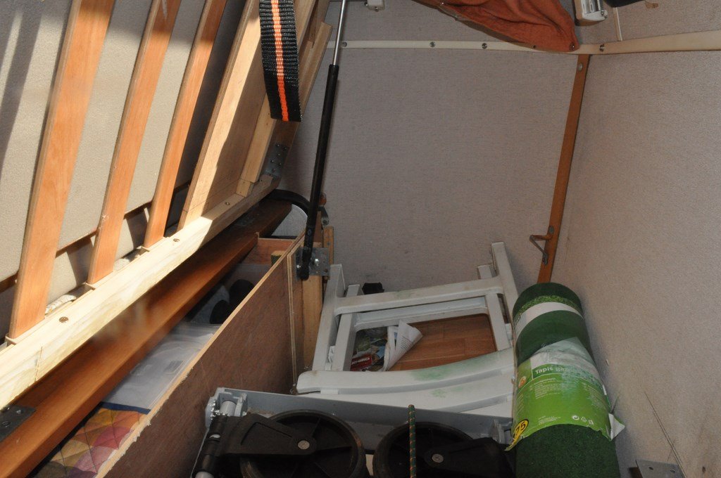

Re: projet sur triton
lamenuis a écrit : mer. 16 oct. 2019 21:03 bonsoir,
comme je l'ai dit, je "récupère" une : eriba : triton de 92 en février: elle a été vandalisée et il manque tous les meubles bas :pleur4: .je compte faire à l’arrière un lit de 140 séparé en deux: une partie accessible par l’arrière de la caravane par une trappe à créer, une partie accessible par l’intérieur en soulevant la moitié du lit :malin1: .
Pas besoin de faire une trappe à l'arrière : dans ma caravane le lit arrière est partagé en 2 parties qui se soulèvent individuellement.
L'une, accessible de l'intérieur, est compartimentée par 8 caisses de plastique qui permettent de ranger mon linge
Sur la droite, un réservoir d'eau de 40 litres accessible et remplissable de l'extérieur. Une vidange est prévue à travers le plancher
La seconde partie, accessible par la baie arrière grande ouverte, se soulève à l'aide de vérins automobile récupérés pour pas cher dans une casse et offre un confortable rangement pour du bazar encombrant (mais pas trop lourd) : 1 chaise d'appoint pour 1 invité, 1 table pliante....
Les deux parties du lit s'articulent sur une traverse qui va d'une paroi à l'autre
Remarquer l'équerre support de table (montée à l'envers de l'installation habituelle) destinée à empêcher le lit de se soulever sur un cahot de la route, ce qui boucherait la vue vers l'arrière.
Bon bricolage
Modifié en dernier par Boulhaya le ven. 30 oct. 2020 15:31, modifié 1 fois.
Messages : 6173
Equipé comme ça, tu pars pour 3 mois de confinement, Marcel ? :mdr1: :loving:
Drôlement bien rangé, tes coffres! :super:
Eribalin a écrit : ven. 30 oct. 2020 08:32 Equipé comme ça, tu pars pour 3 mois, Marcel ? :mdr1: :loving:
Effectivement, à la conception, cela a été prévu pour tenir 3 mois (le confinement n'était pas encore d'actualité mais les périples européens longue durée, si :] ).
