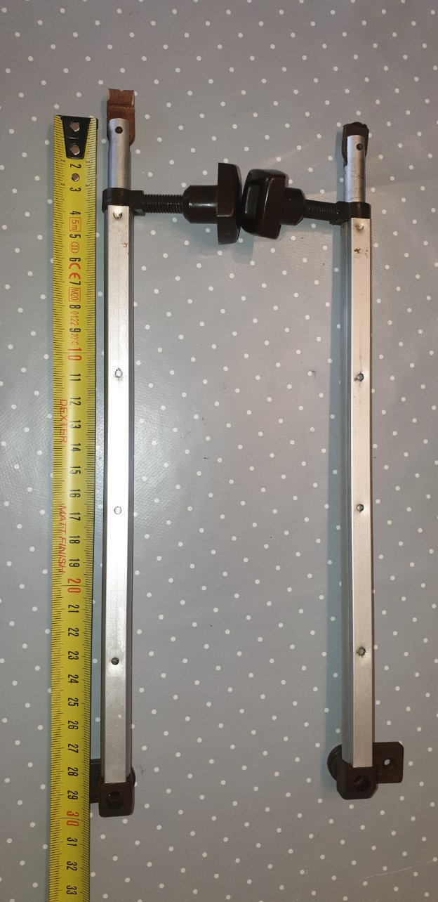

Je suis actuellement à la recherche des deux compas de la baie arrière:
Malgré quelques recherches sur internet et sur le forum je n'arrive pas à les trouver.
J'ai commencé par envoyer un mail à VDL, ils ont peut être des compas de remplacement mais il faut que je me rende sur place. J'habite malheureusement trop loin.
Sur le site de Narbonne Accessoire aucun compas ne semble correspondre.
Enfin j'ai trouvé ça: https://www.loisirs-caravaning.fr/quinc ... 280mm.html
Il est écrit que ce modèle est adapté aux : eriba : des année 80" mais la fixation coté caravane ne me semble pas identique à celle d'origine.
Est-ce que quelqu'un saurait où je peux me procurer ces fameux compas ?
Merci d'avance pour vos réponses.

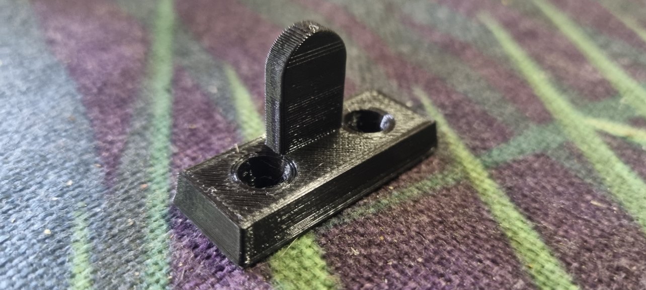

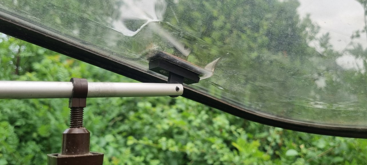

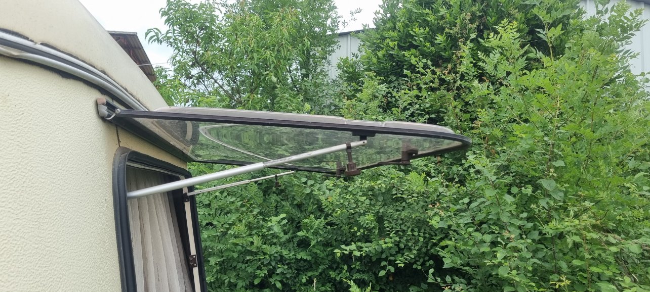

Après presque 2 ans d'attente ma baie arrière à retrouvé ses compas:
En 2020, après avoir cherché une solution et n'avoir rien trouvé j'avais laissé tomber. J'ai préféré éviter de commander des compas sur internet sans être certain qu'ils conviendront parfaitement. Je me suis ensuite renseigné auprès d'un revendeur de pièces détachées mais ces pièces sont désormais introuvables d'origine. Le FabLab que j'avais contacté après m'avoir donné une réponse positive n'a plus jamais répondu à mes mails.
Finalement, fin 2020 j'ai acheté une imprimante 3D mais je ne m'étais pas encore penché sur la réalisation de nouvelles fixations pour mes compas. Voici ce que j'ai réalisé ces jours derniers:
Si quelqu'un est intéréssé par le fichier, n'hésitez pas à me contacter en MP.

Voila une belle solution pour la réparation, et bonne balade : Cara :
Messages : 1007
Re: Compas Baie Arrière Triton 1987
https://cults3d.com/fr/mod%C3%A8le-3d/d ... door-clamp j'aime beaucoup l'idée de l'open source, vu le prix et la disponibilité des pièces sur les caravanes, il va bien falloir trouver d'autres solutions, bravo à toi... :super:
