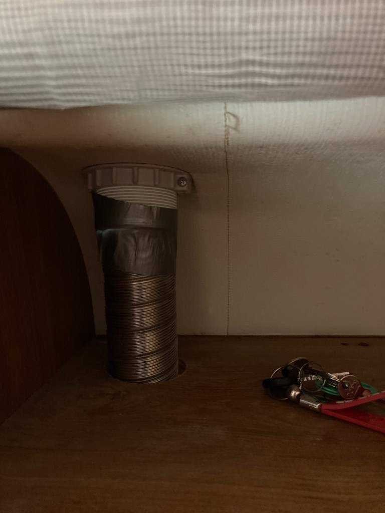

Nouveau sur le forum et première acquisition de caravane et d’Eriba Puck en particulier.
Voici comment est relié le tuyau d’évacuation des gaz brûlés à la cheminée...
Vous auriez des suggestions ?
Merci 🙏🏻
Photo raccord tuyau cheminée par du scotch

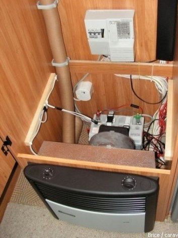

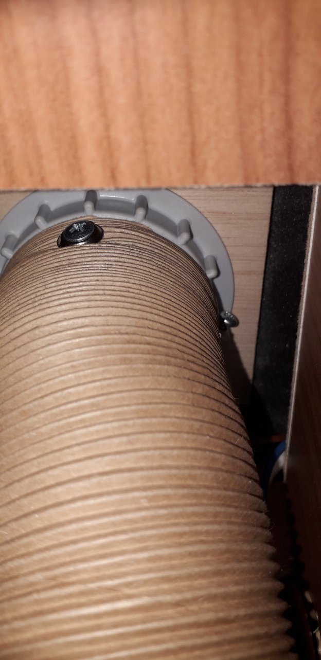

Très difficile d'accès pour moi sur notre Troll Fey, voici une photo "à main levée". On peut voir une vis qui maintient le tuyau après la rosace cheminée, une autre vis à droite ? serre flex ?

Manifestement le tuyau d'évacuation n'est pas d'origine et cela explique le 3M qui le maintient dans la cheminée de toit. Si le départ du radiateur est fait pareil..... Au secours :mrgreen: :mrgreen: :mrgreen:
Messages : 21190
Re: Que penser de ça ??
Celui de Cantalou57 est en inox genre tubage de cheminée, alors que les : eriba : c'est d'origine en ???? genre carton annelé !!!! Ce n'a pas l'air d'être le même diamètre d'où le raccord en ruban adhésif !! :mrgreen:

Il vaut mieux vérifier la sortie au niveau du radiateur alors .
Pensez vous que si le tuyau remonte suffisamment dans la cheminée je puisse simplement le fixer avec du scotch en aluminium ?

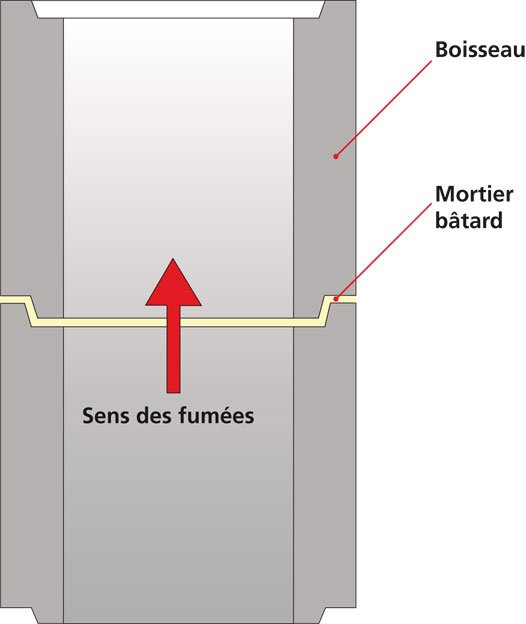

A bien regarder ton tuyau a un diamètre trop petit, il devrait venir à l'extérieur de l'embout PVC gris. De fait, comme dans un conduit cheminée, boisseaux toujours raccords dirigés vers l'intérieur, suie qui descend vers l'intérieur et non pas le contraire.

Tuyau d'origine: intérieur alu, extérieur carton. Se trouve vendu au mètre chez les concessionnaires CC qui ont un atelier. Tuyau certifié Truma.
Celui de notre ami ressemble à un tuyau annelé de sortie de hotte d'aspiration de cuisine.

Tuyau de hotte cuisine, minimum 125 MM de diamètre :(

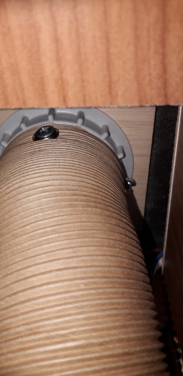

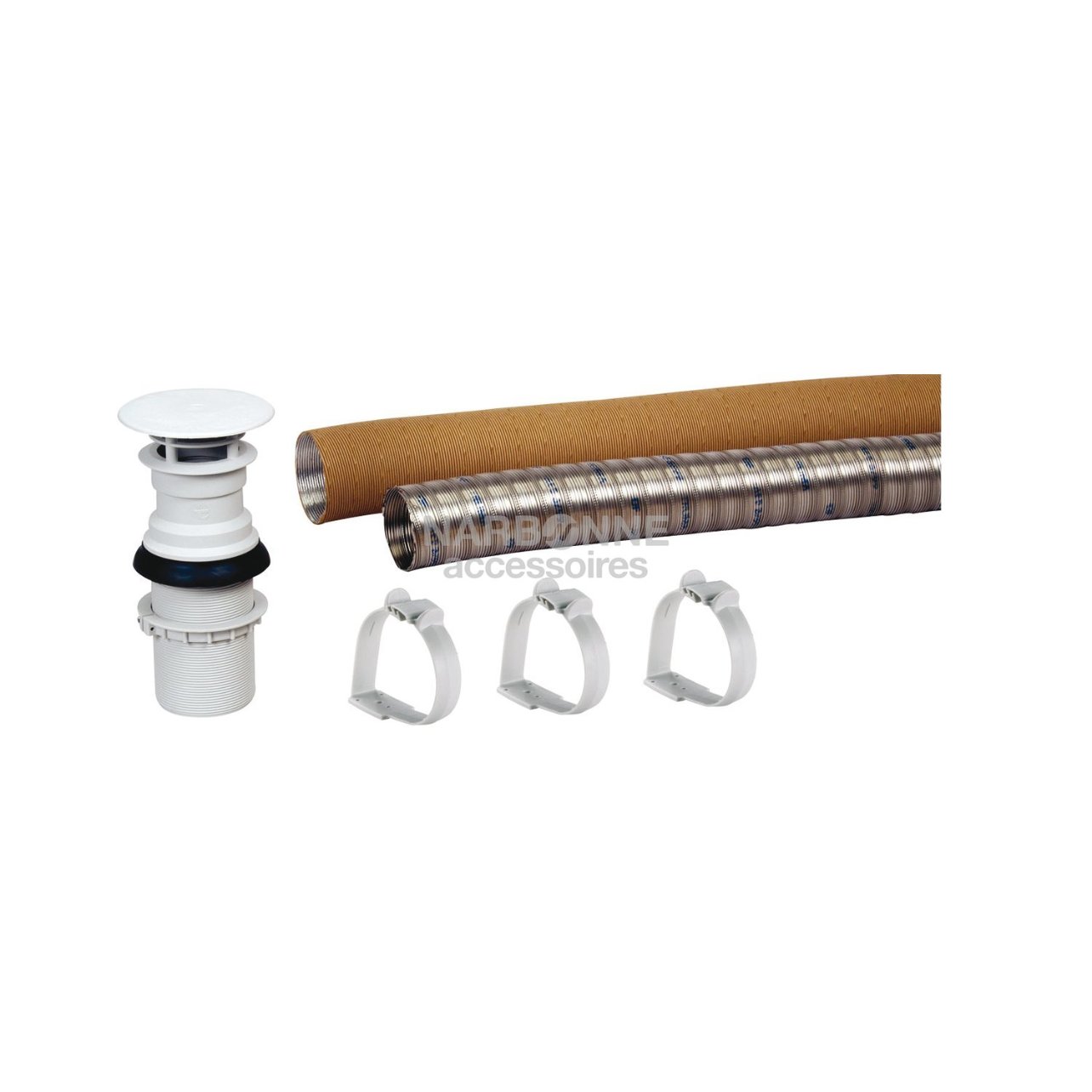

D'origine dans mon : eriba : 310 GT de 2006 tubage de cheminée inox + une gaine carton et alu comme isolant de la chaleur, tuyau inox à l'intérieur de l'embout PVC de la cheminée d'évacuation et gaine carton et alu à l'extérieur du PVC de la cheminée
