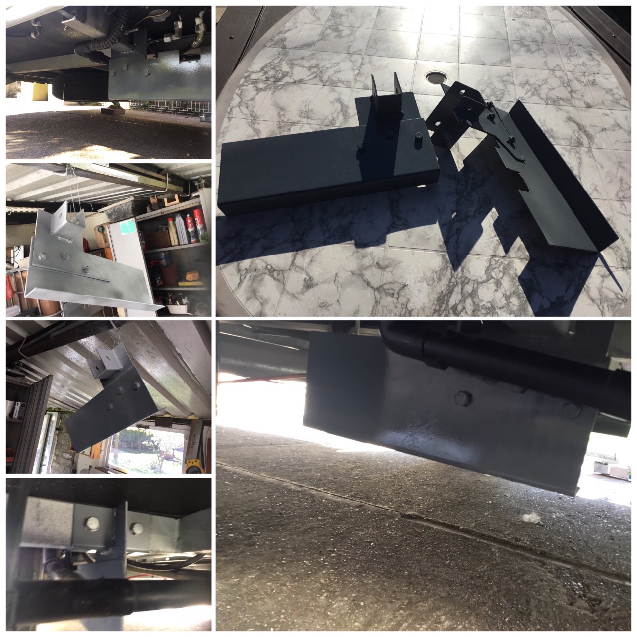

J'ai adapté les plaques que j'avais achetées sur le Bon Coin. Pas assez hautes et longues :(. Heureusement une société près de chez moi m'a fabriqué une plaque de 4 mm avec pliage de 4 cm et 12.5 / 36 cm, pour deux bouteilles de vin, que j ai boulonnée ....

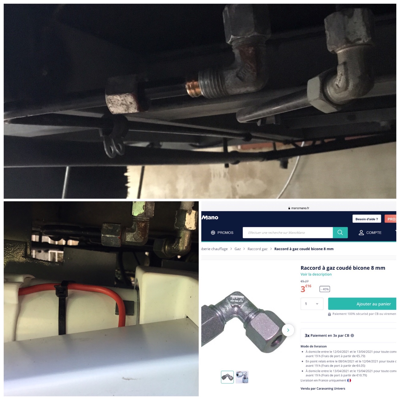

J'ai du déplacer le conduit de gaz qui est le long du longeron, impossible de trouver la bague d étanchéité de 08 donc j'ai commandé la pièce sur Mano, après avoir déplacé de 5 cm, j ai contrôlé l'absence de fuite avec mousse à raser et savon, c'est nickel... :super:

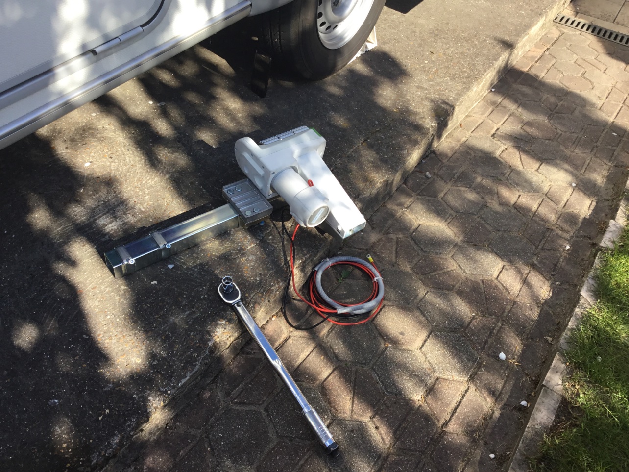

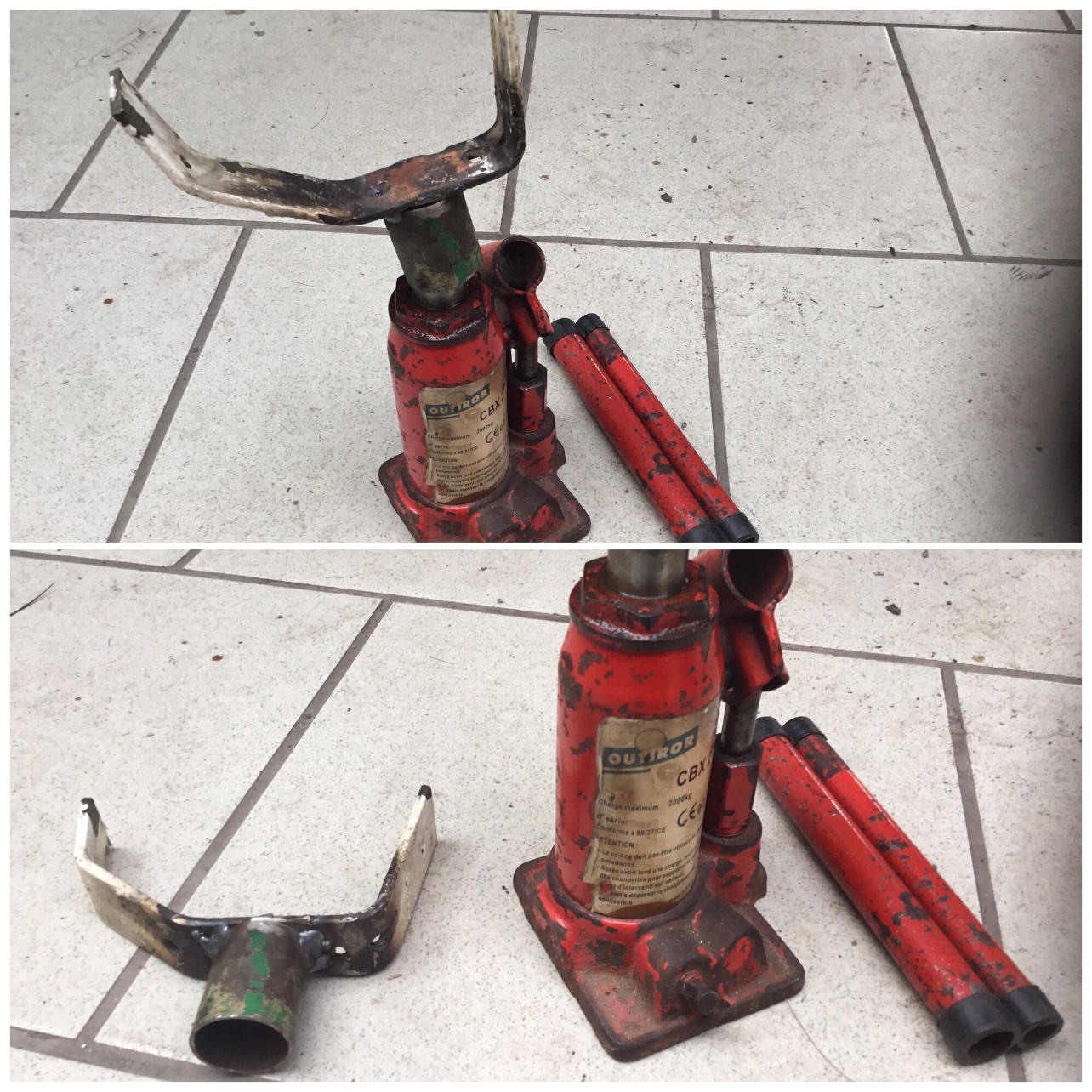

Parfait pour lever
Parfait pour lever

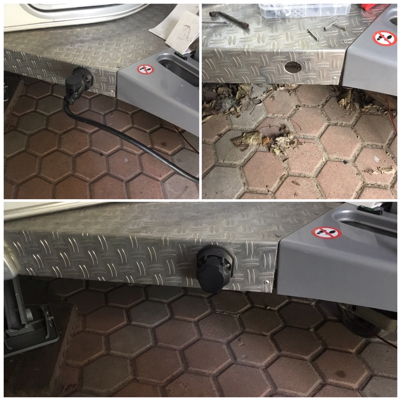

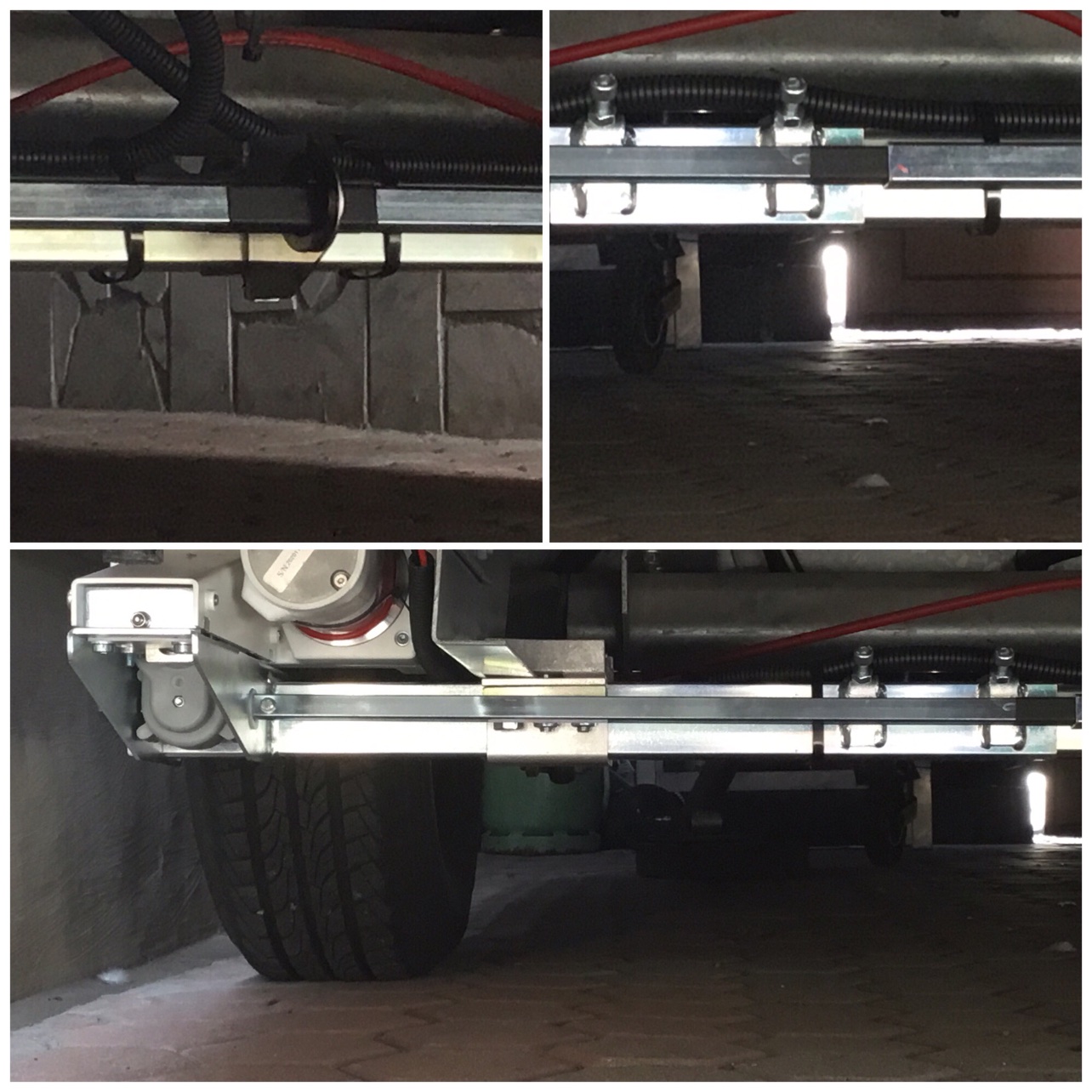

Modification.....
Modification.....
Déplacement gaz
Déplacement gaz
Barre stabilisatrice

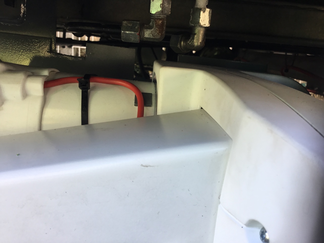

17cm , peut pas Plus car arrivé de gaz...
J aurai peut être pu gagner 1 cm.....

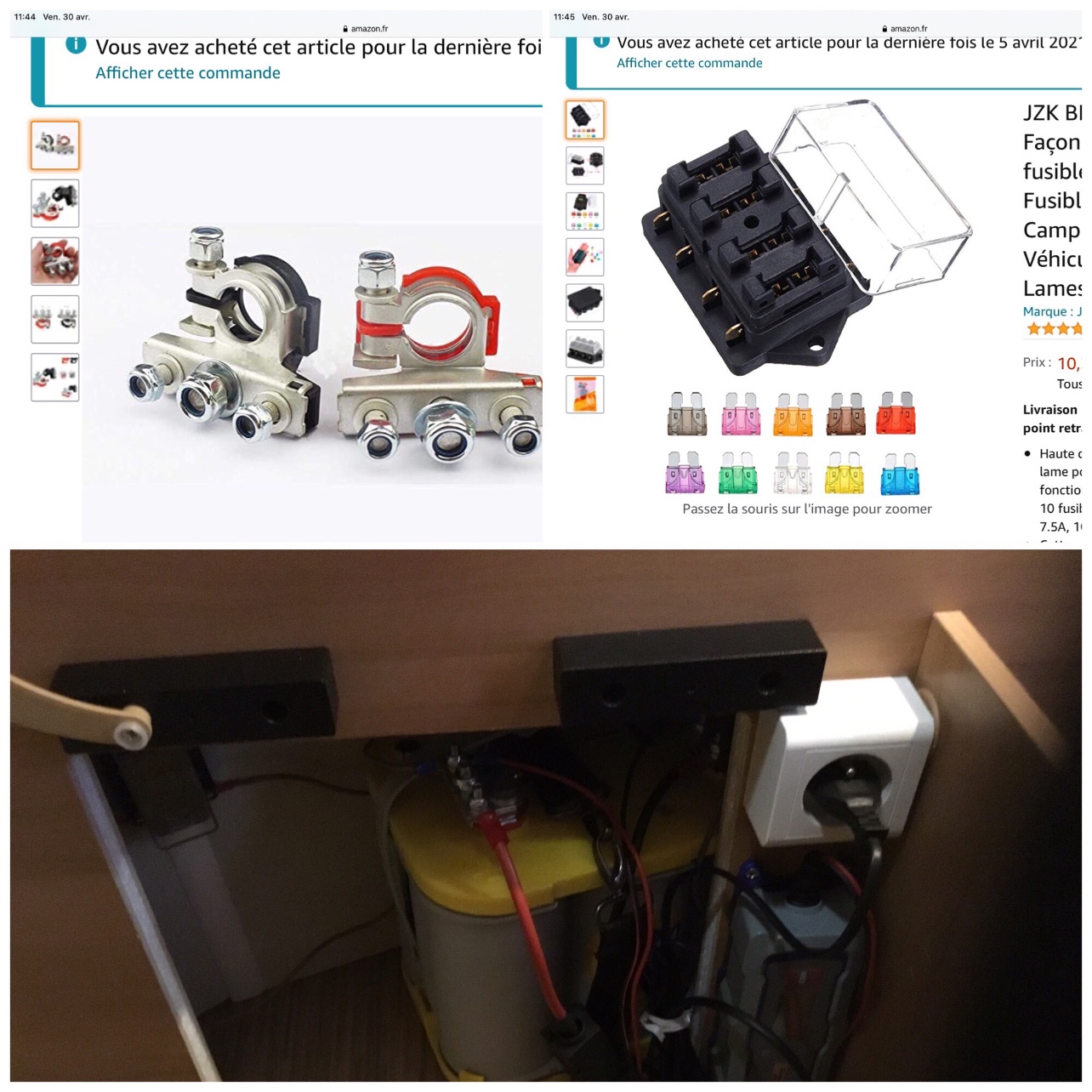

Autonomie avec batterie optima

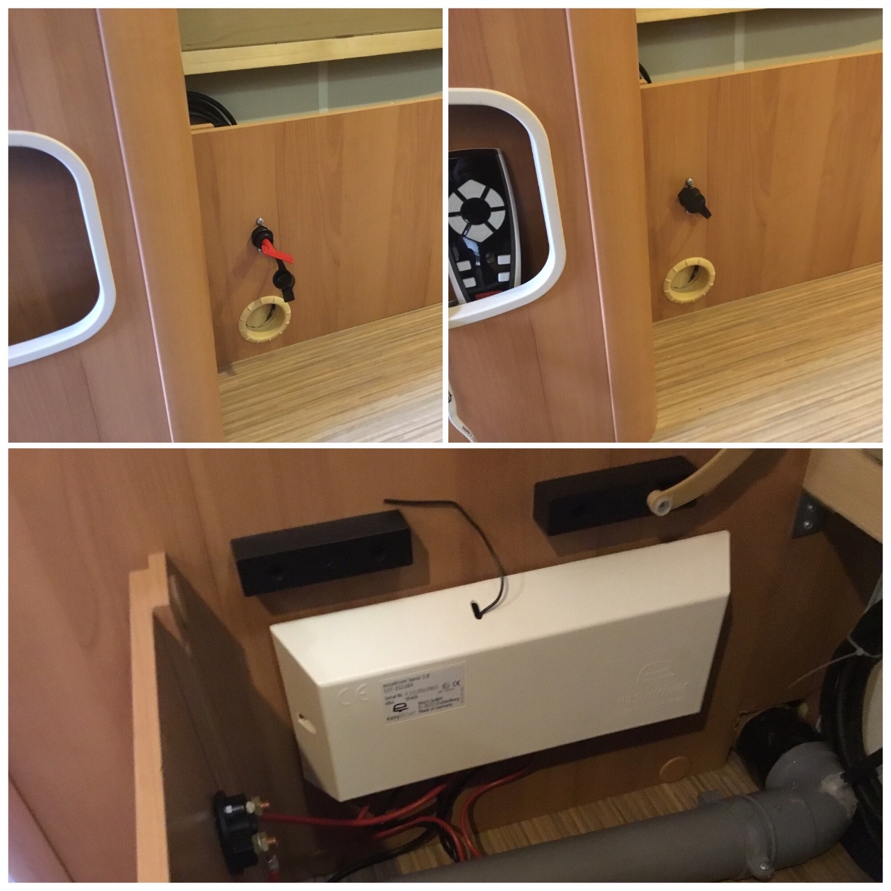

Batterie optima avec chargeur et porte fusible coffre avant gauche
Branchement 12v pour antenne satellite à venir

J ai oublié, clé dynamométrique....

En aparté, l'acier Alko est de très bonne qualité, pour perçage commencer petit et laisser la machine travailler.... je dois quand même me réapprovisionner en forets.....

:hello: Christophe, tu as bien optimisé l'espace, batterie dans le recoin coffre/dînette vers la proue sous la tablette :super:
