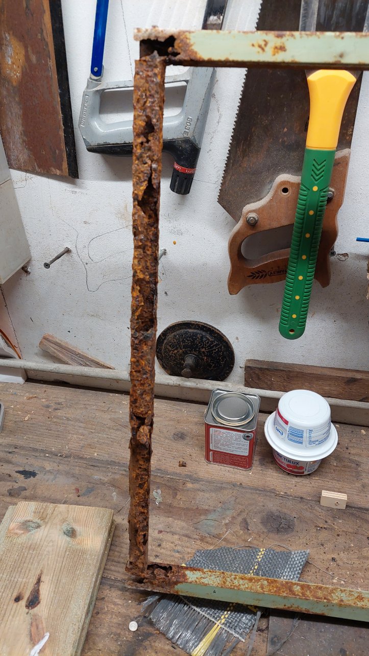

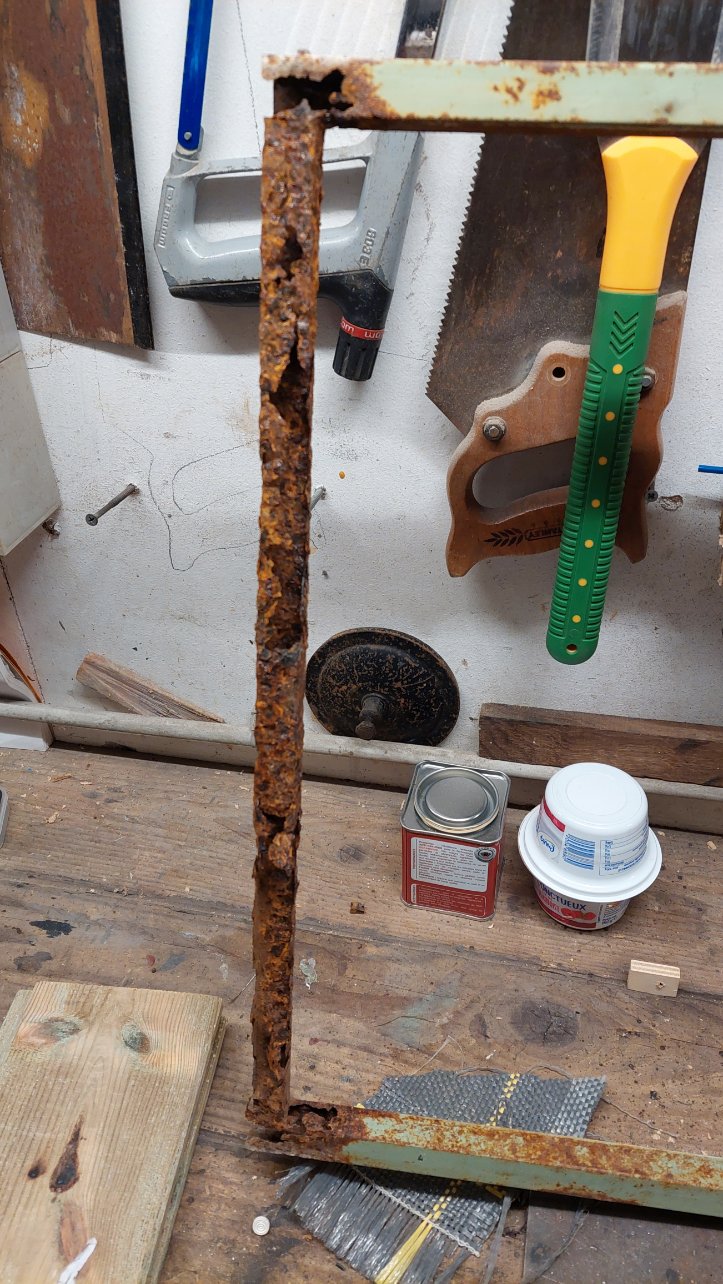

A peine le chantier du champignon terminé, et du frigo frileux au vent toujours en stand by, qu'un autre est en route.
Je souhaitais avoir quelques rangement derrière cette porte un peu triste avec son plastoc sensible au coulures.
Une simple solution aurait consisté en un léger poncage et application d'un vernis, mais bon.

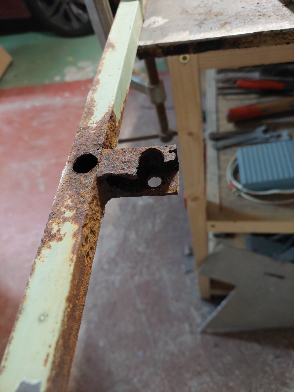

Alors démontage et constat du travail de sape sur l'acier de l'action de l'eau et de l’oxygène .... la bien nommée. Rouille
De rouille et de fer a refaire

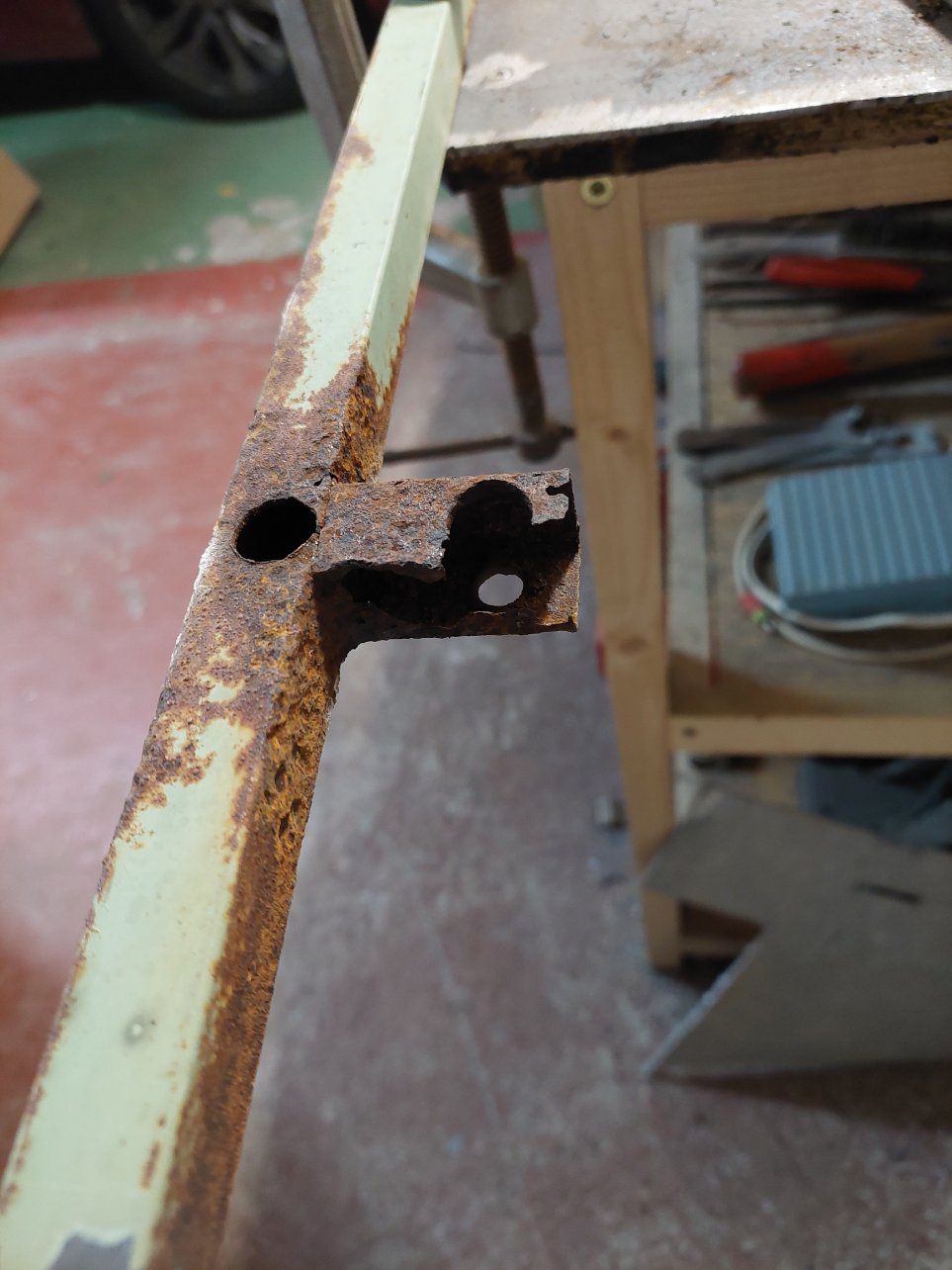

Le support de charniére basse n'est pas en super forme aussi . La lèpre le gagne
Du fer Suisse de la Gruyére

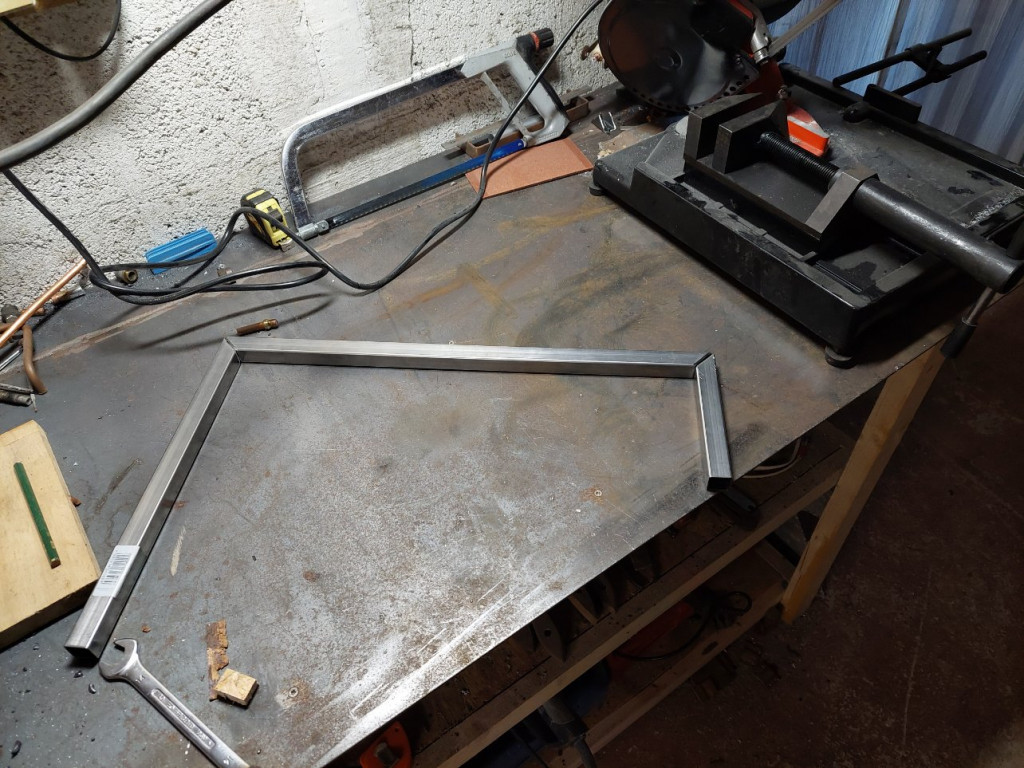

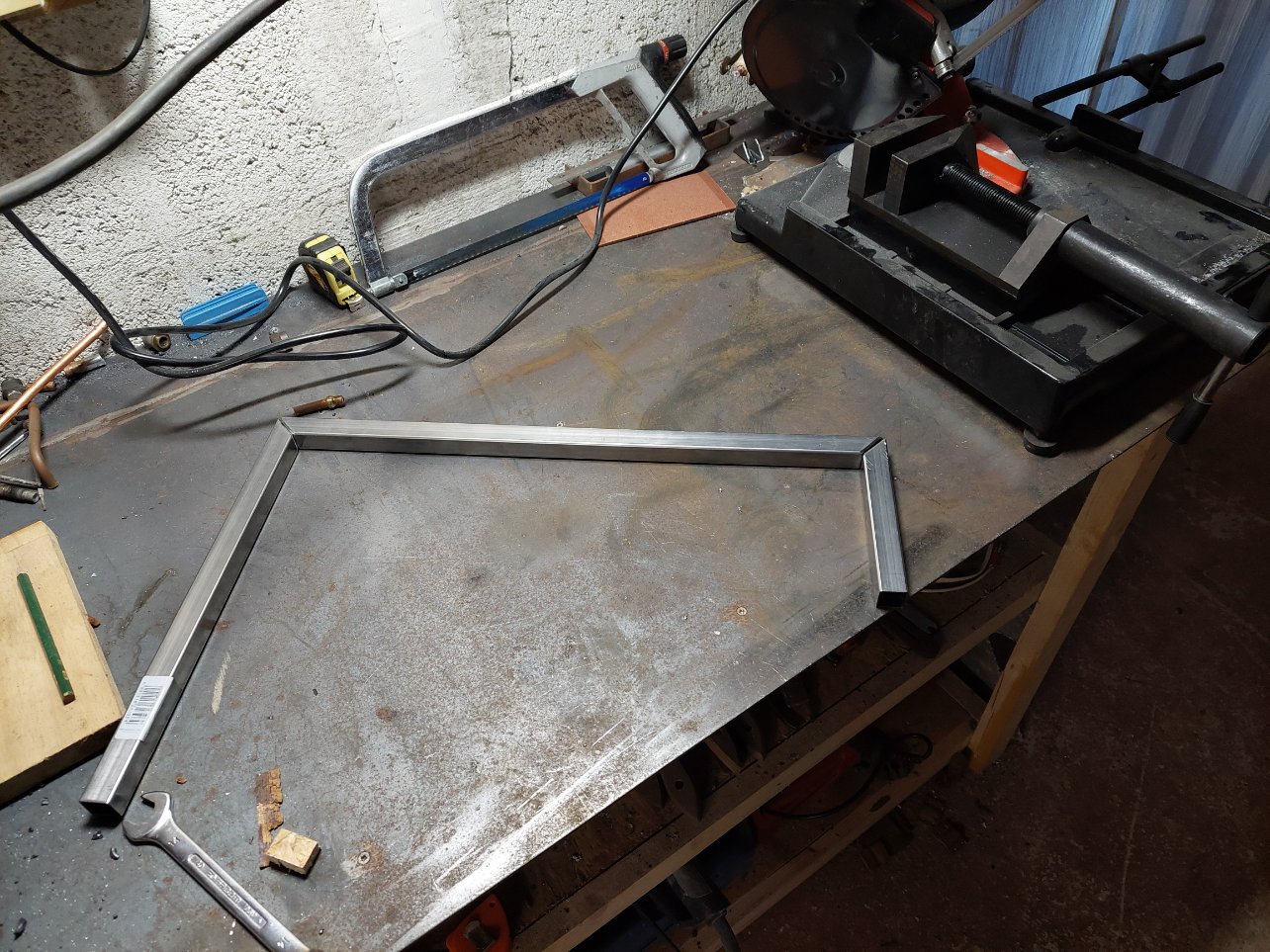

J'y vais post par post car, mon long texte de tout a l'heure a été effacé lors d'une déconnexion ...

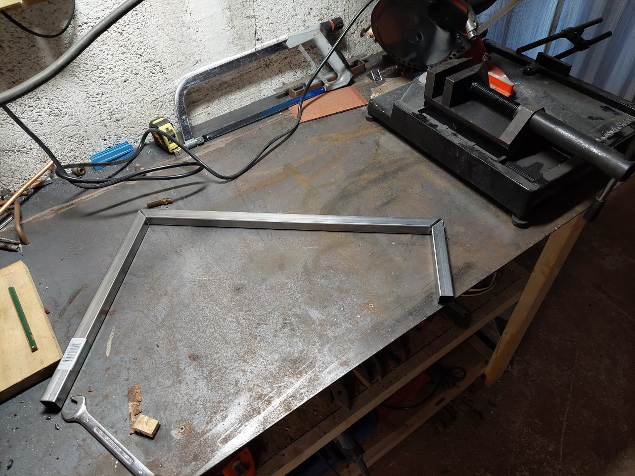

Donc j'ai acheté 1 mètre de tube carré 20x20mm et re-confectionné le bas de la porte.
On ne zoom pas sur les soudures NON NON !
Je n’excelle pas dans la soudure , et je crois que j'ai fait cette photo avant les soudures , soudure similaire à de la dentelle de Calais.
Mais bon ça tient bon :gene:
J'ai dû acheter 2 mètres de ferraille et refaire la porte jusqu'à la charnière, mais 2 mètres de ferraille à ramener en vélo était un poil compliqué ... j'ai donc éliminé le bout complétement ravagé pour le remplacer par 2 morceaux de tubes carré soudés entre eux et ensuite soudé en parallèle sur la structure. Je n'ai pas fait de photo, désolé .

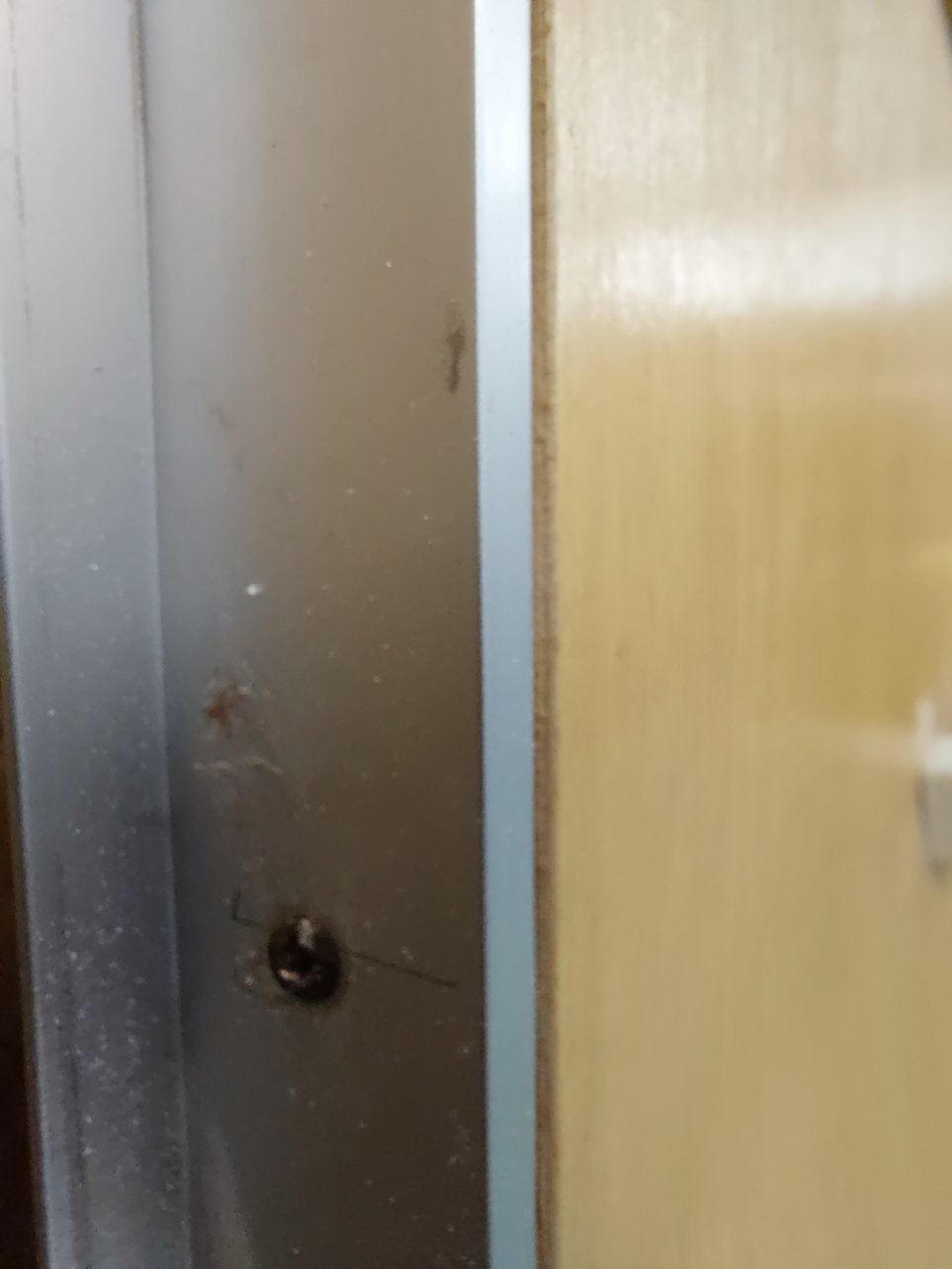

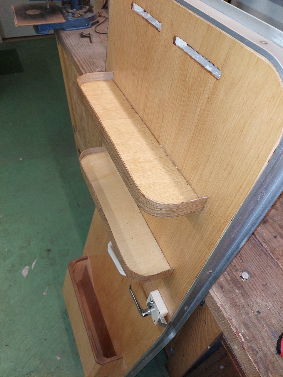

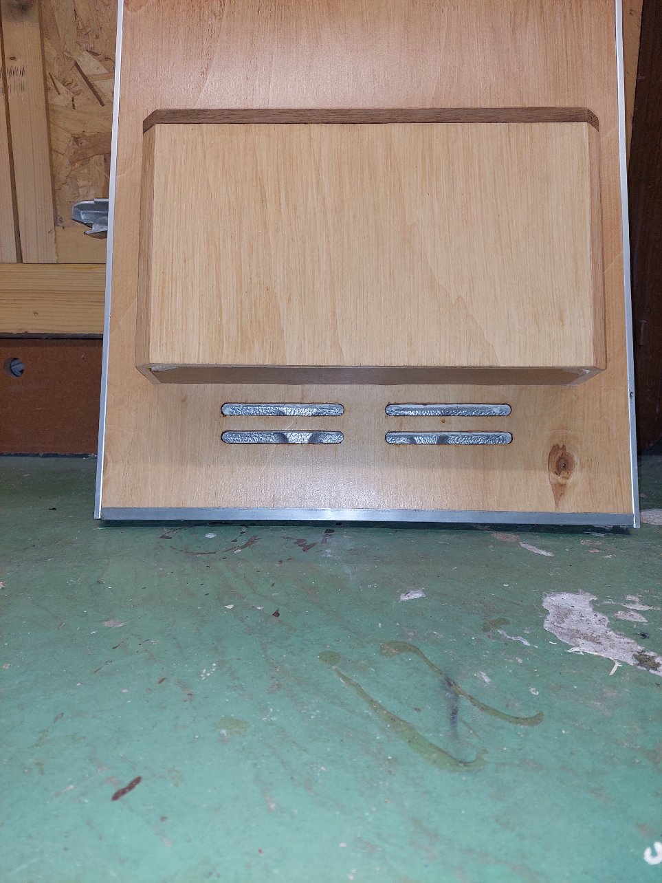

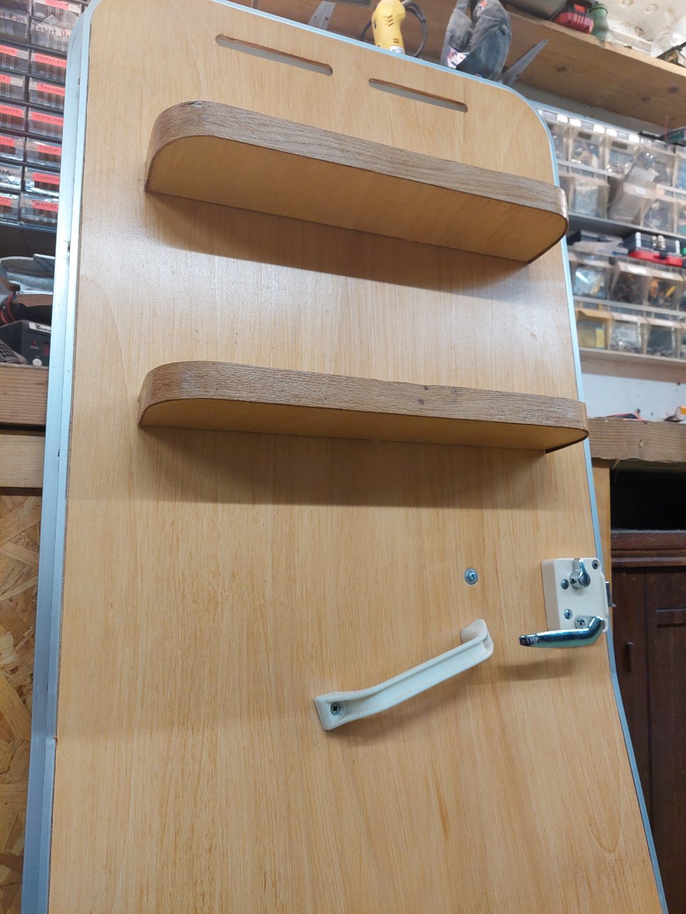

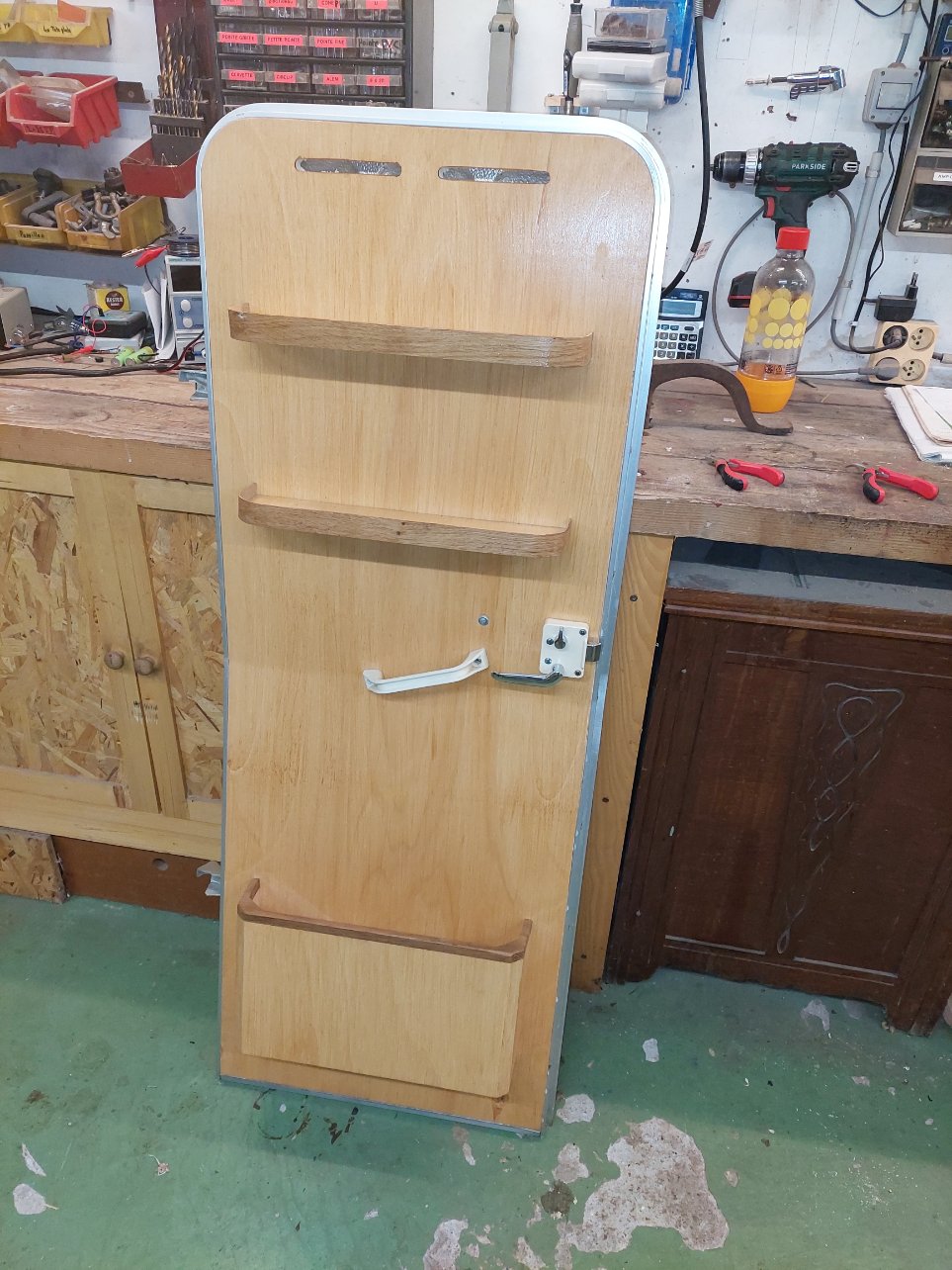

Ensuite j'ai remplacé le plastique intérieur de 2 mm d'épaisseur par du CP de peuplier en 5 mm teinté et vernis aspect ciré en 3 couches.
Avec une affleureuse j'ai dû diminuer les bords de mon CP 5 mm à 2 mm afin de conserver l'épaisseur d'origine pour que le profilé du pourtour de porte s'adapte .
Au milieu du dos du nouveau parement de porte où celle ci présente un pli , j'ai usiné le CP de 5 mm sur 4 mm avec une fraise en pointe à 45°. Ceci permettra au remontage de faciliter le pliage sans casse.

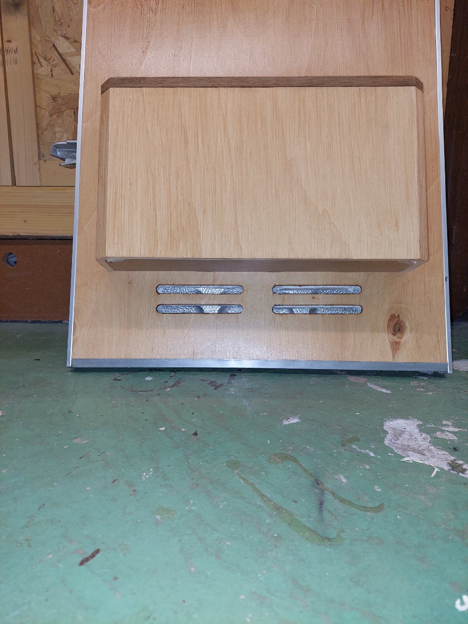

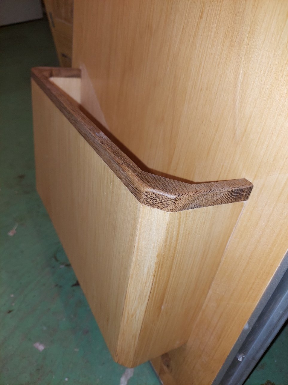

Je souhaitais en bas de porte une sorte de vide poche pour y mettre des bouquins.
Ne voulant pas d'un vilain vide poche tout carré au angles vifs, j'ai tenté un cintrage de CP de 10 mm, en effectuant des rainures au dos .
Ce fut à sec un échec.... j'ai donc opté pour une forme bâtarde en hexagone .
Le haut du vide poche est coiffé d'un habillage en chêne d'une seule pièce découpée dans une planche de 13mm d’épaisseur.

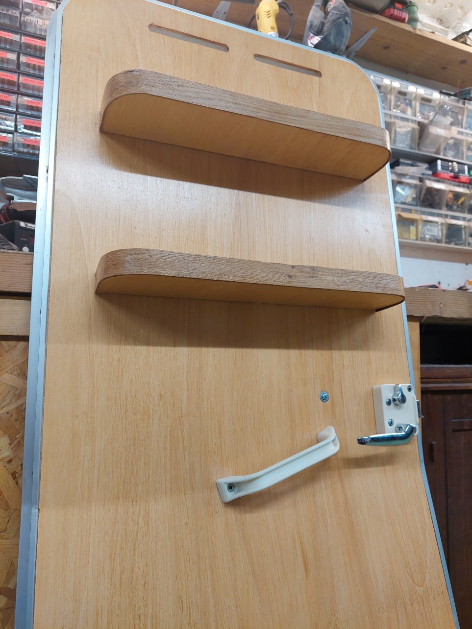

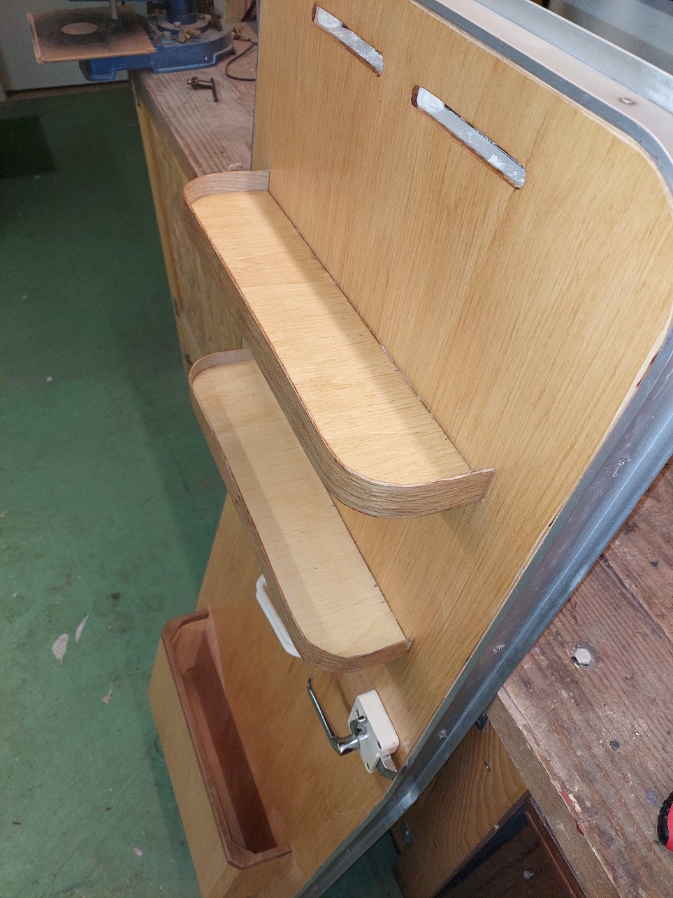

Pour les étagères au dessus un simple CP de 10 mm aux bords arrondis (quand on aime les emmerdes :mdr1: .
PS j'ai vécu avec une emmerdeuse pendant 10 ans je suis rodé a ce genre d'exercice : nat : )
Bref, le bord des étagères est habillé d'un rebord en chêne de 3 cm de haut par 2 mm d'épaisseur, plongé 24 h dans de l'eau et ensuite cintré sur des gabarits maintenu par des serre joints.
48 h de séchage après ça garde sa forme et c'est collé direct sur le bord des étagères.
Le vide poche est vissé par l’intérieur du CP de 5mm et les étagères sont solidement collées sur le CP de 5 mm à l'aide de 5 lamellos .
C'est fini
C'est fini
Dessus du vide poche
Bas de la porte
Bas de la porte
Le haut
Le haut

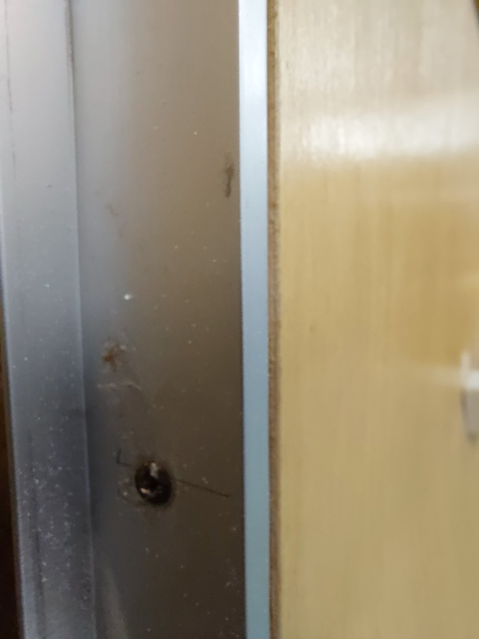

Et la dernière, détail de la tranche de la porte ; on discerne le chanfrein de 3mm d'épaisseur par 5 mm de largeur pour que le nouvel habillage en 5 mm rentre dans le profilé .
Detail tranche de porte

A noter, car j'avais oublié que derrière le parement au niveau des étagères, il y a un renfort de CP de 10 mm afin de solidifier la pose des lamellos.
Ce qui m'a obligé à créer un évidement de 10mm dans le polystyrène à cet endroit.
