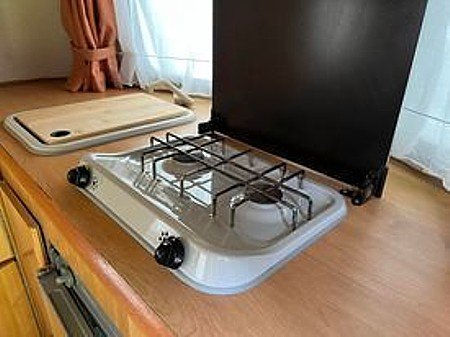

Dans la continuité de la remise sur la route de ma petite puck de 94, j'arrive au gaz.
Tout est en place et le gaz arrive bien.
Sauf que mes piezzos électriques (gaz et réfrigérateur) ne fonctionnent pas.

Sur ta plaque de cuisson pas de piézo !!
Ce que tu vois est une sécurité par manque de flamme, dit par thermocouple, c'est pourquoi il te faut maintenir le bouton enfoncé quelques secondes.

LANDERIBA a écrit : ven. 16 juin 2023 14:32 :hello:
Sur la plaque de cuisson pas de piézo !!
Ce que tu vois est une sécurité par manque de flamme, dit par thermocouple, c'est pour quoi il te faut maintenir le bouton enfoncé quelques secondes.
Pour le frigo il y a les deux thermocouple ET piézo, et qu'il faut appuyer sur le bouton piézo plusieurs fois tout en maintenant le bouton gaz ouvert (au plus gros débit) en appuyant dessus jusqu'à ce que tu vois la flamme bleue dans l’œilleton et le maintenir quelques secondes avant de relâcher le bouton.
Oui, je comprends bien, mais il y a bien un allumage électrique sur la plaque.

Ce que montre ta photo est le thermocouple, il n'y a pas de piézo sur les plaques gaz.

Oui, j'étais en train de faire un "édit"
Visiblement, ce sont des thermocouples....... :gene:

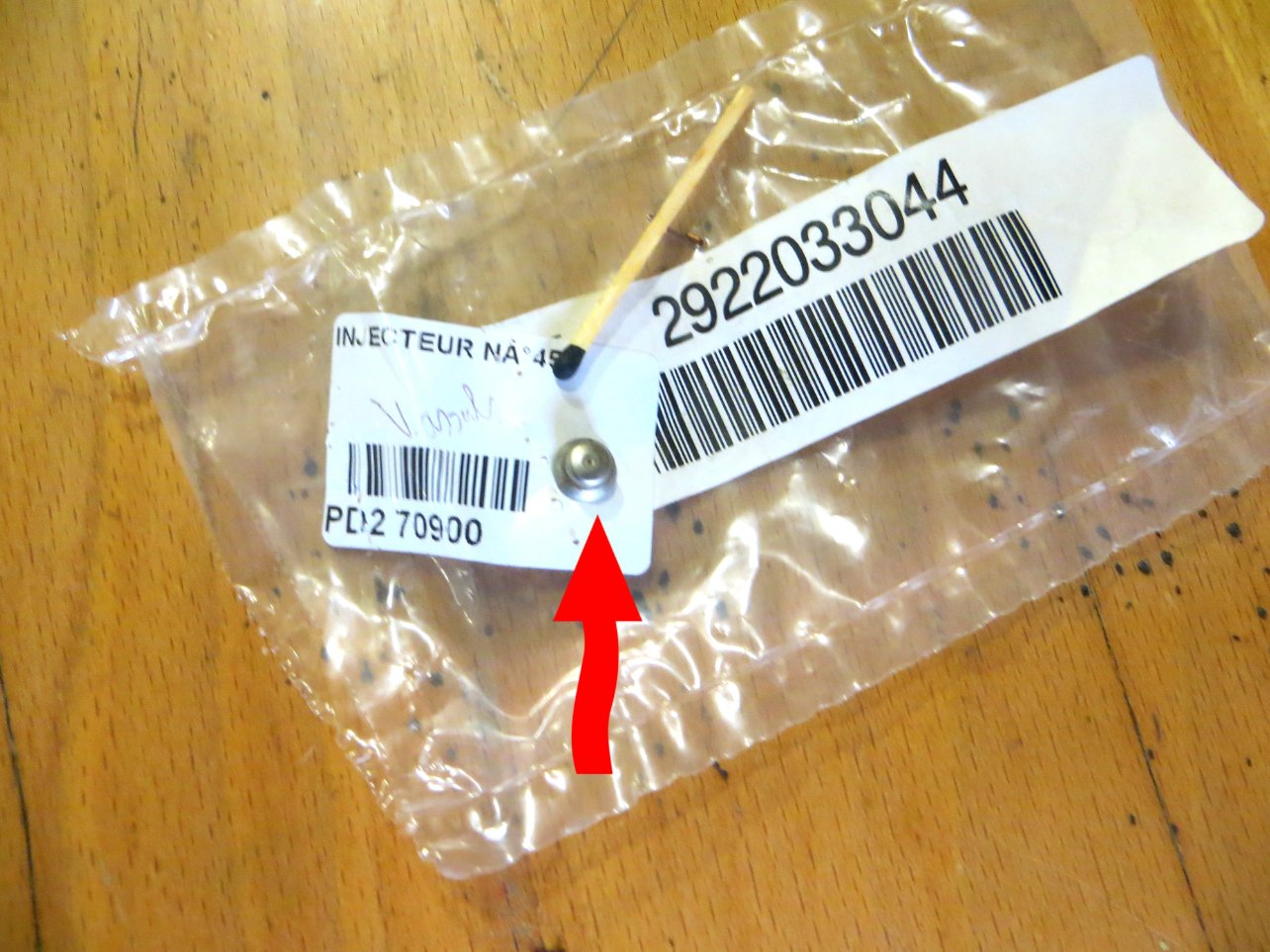

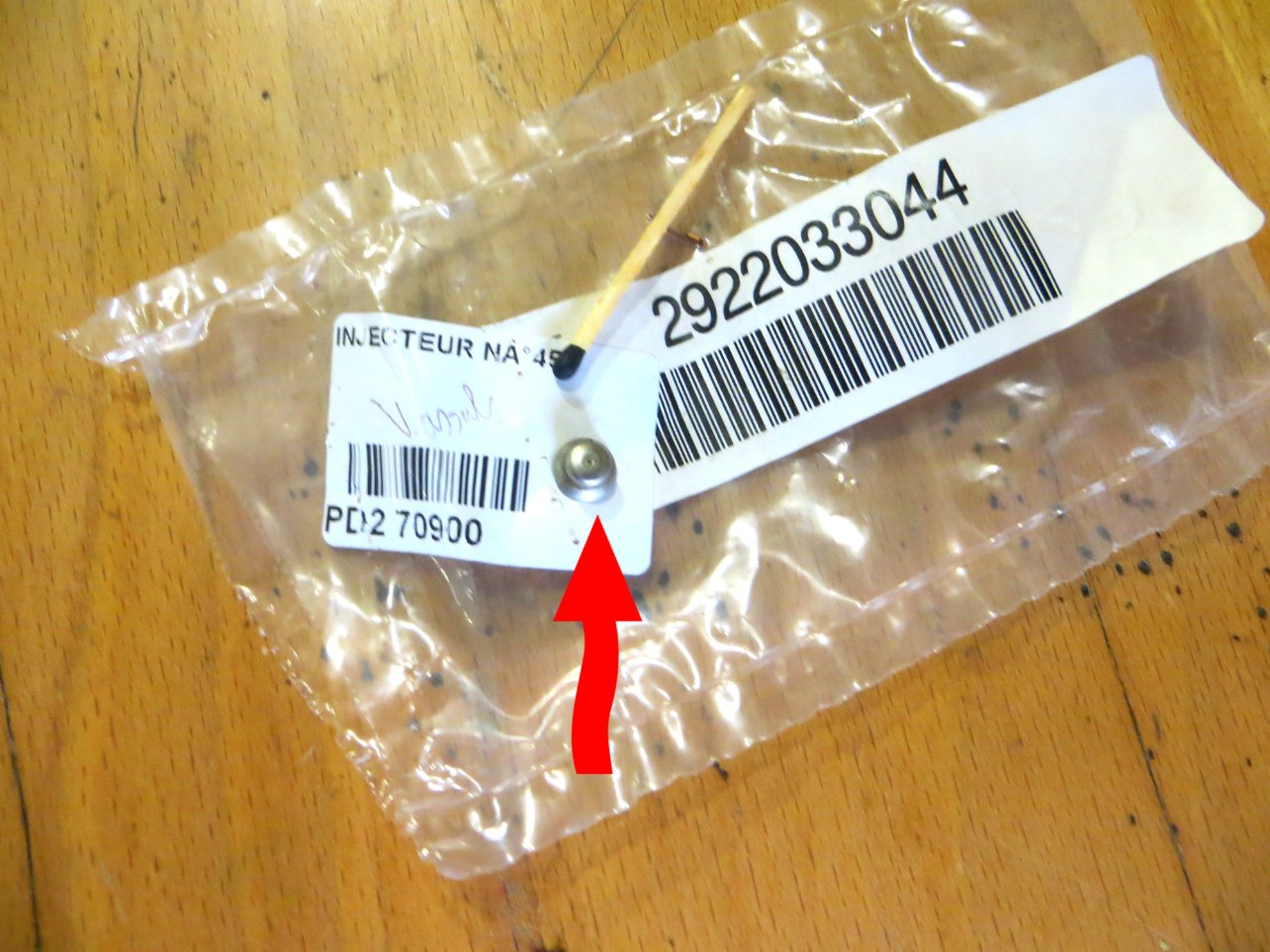

ATTENTION en cas de dépose du bruleur un gicleur calibré est inséré dans le raccord, ne pas le perdre à la dépose et au besoin nettoyage avec un solvant.
Si tu dois changer le piézo de toute manière il faudra accéder à l'arrière, en plus du devant.

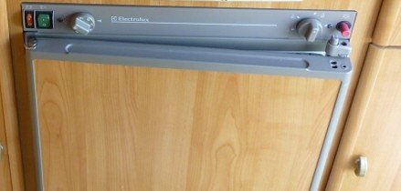

Si ton bandeau ressemble à ça, tu as de droite à gauche :
Frigo Puck 95MOD.jpg (26.52 Kio) Vu 14288 fois
Piézo
Bouton de débit gaz + en appuyant dessus collage du thermocouple
Bouton de réglage du thermostat, uniquement sur 240 volts
Interrupteur vert 240 v
Interrupteur rouge 12 v
Si ton piézo ressemble à ça :
https://www.laboutiquedugaz.fr/produit/ ... HzEALw_wcB
Il fonctionne de manière autonome en appuyant dessus, au besoin plusieurs fois de suite, rapidement pour faire une "rafale" d'étincelles.

LANDERIBA a écrit : dim. 18 juin 2023 10:35 Si ton bandeau ressemble à ça, tu as de droite à gauche :
Piézo
Non, ce n'est pas tout a fait le même piezo. (le mien est noir avec un dessin d’étincelle dessus)
Du genre: https://www.laboutiquedugaz.fr/produit/ ... -poussoir/
A moins que ce soit un piezo électrique, il ne fonctionne pas car il ne "claque" pas
