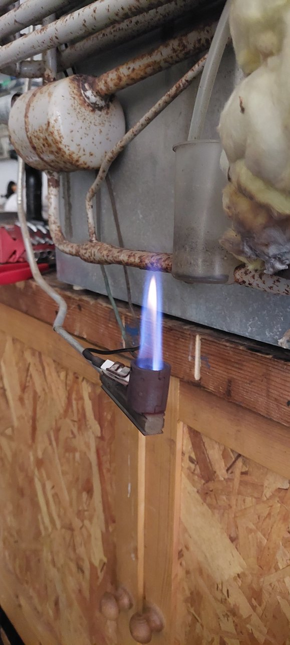

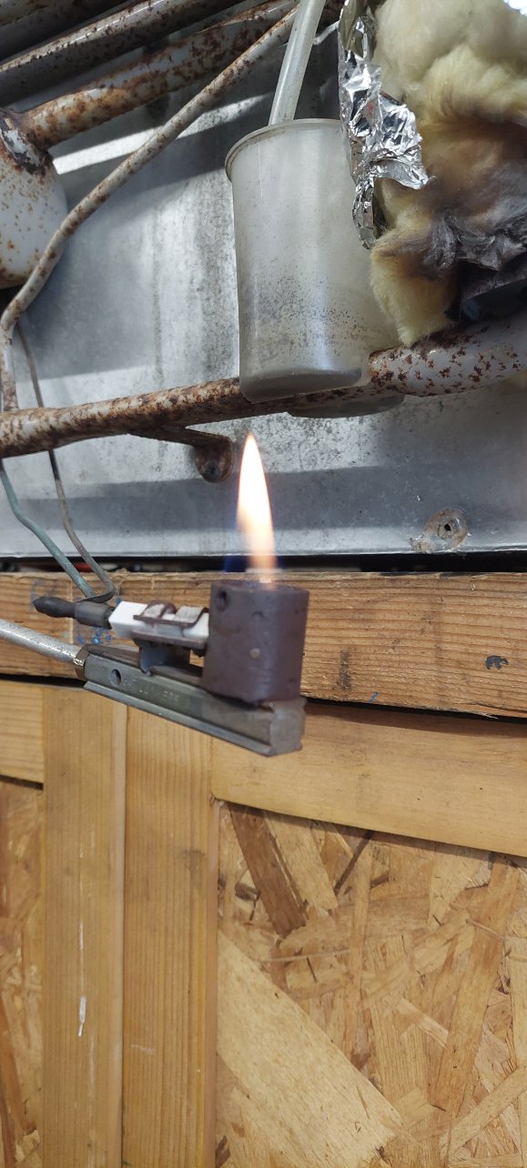

Ce jour donc j'ai sorti la buse et avec une aiguille je l'ai "nettoyée" en tournant l'aiguille dedans résultat j'ai une flamme de 8 cm position max et 2 a 3 cm au mini.
J'ai un doute d'avoir élargie la buse :winner1:

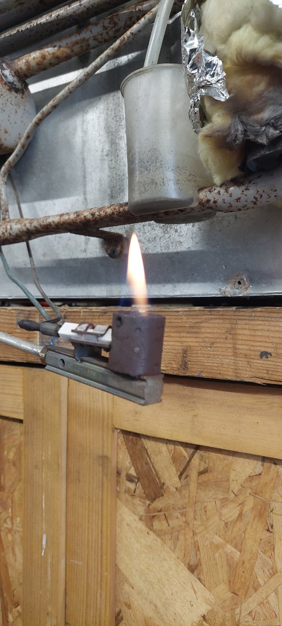

Photo a l'appuie
"Flamme en ville"
"Flamme en ville"
Et position mini
Pas Devil (c'est jaune au bout)
Ce qui me turlupine c'est ce bout de flamme jaune signe d'un manque d'oxygène non?

Manque d'air ou trop de gaz !!
Comment as tu fait pour agrandir le gicleur sans défaire le raccord du bruleur, le gicleur se trouve à l'intérieur, et c'est rikiki..
Gicleur frigo.JPG (42.75 Kio) Vu 15925 fois
Cela se trouve en pièce détachée....... au prix du caviar !!

J'avais démonté le raccord pour nettoyer la buse.
Mais j'ai un poil forcé avec l'aiguille.
J'ai trouvé des buses 30mB pour Electrolux à 11 € mais je n'ai plus aucune référence sur mon frigo ....

Ce gicleur se nettoie avec un solvant et un coton tige, exclure tout objet métallique pouvant grandir le trou calibré !! Souvent il vient à se colmater à cause de l'huile qui est dans le gaz.
C'est dans la notice.....

Sur une plaque de cuisson, flamme blanche = trop d'oxygène c'est ce qui noircit les casseroles ;-) flamme bien bleue OK.

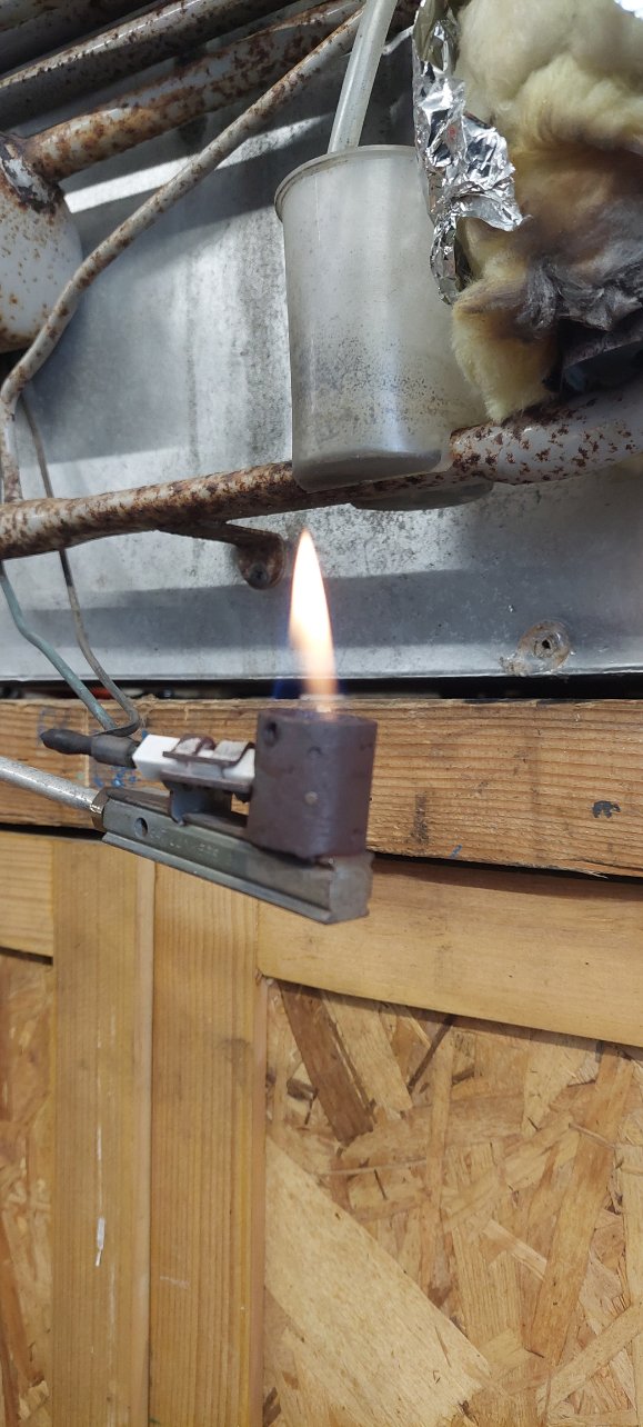

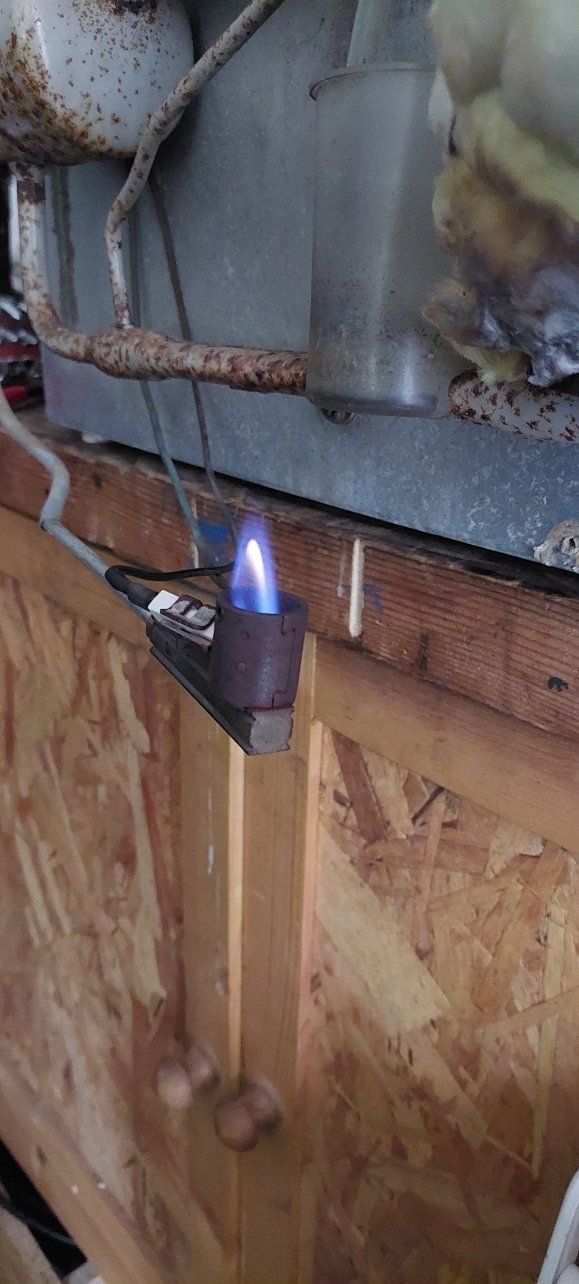

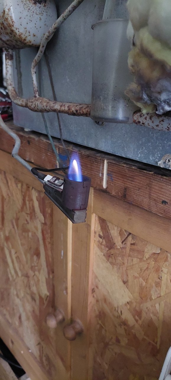

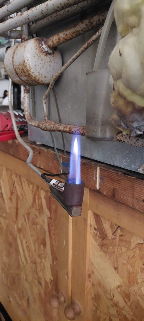

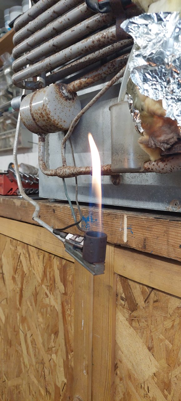

J'ai retrouvé une flamme bleue correcte .
J'ai maté avec un chasse goupille très fin et une massette.
Je m'y suis repris à 3 fois et ajustement avec l'aiguille en "réglant" la sortie du bout de l'aiguille tel que je l'avais constaté au départ.
J'ai remis en service (frigo dehors) et ça fonctionne .

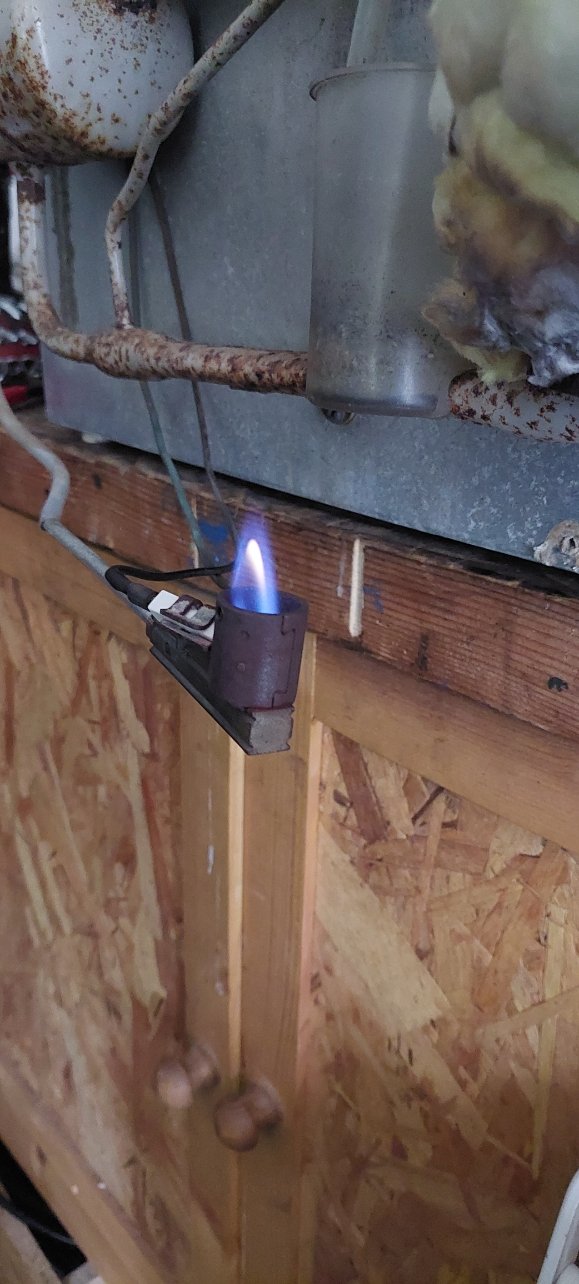

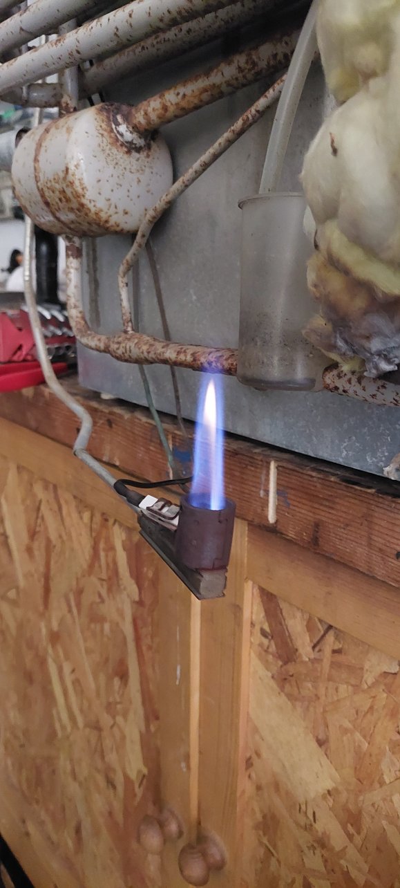

Ok flamme bleu pointe jaunissante

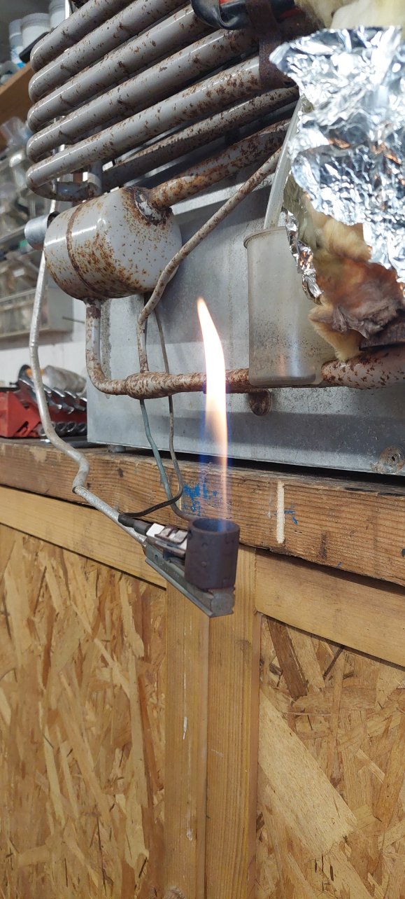

Puis flamme position mini
Position mini
Position mini
Le bout jaune disparait une fois le bruleur en place.
Je vais laisser tourner la semaine afin de voir si ça perdure et si le mélange ammoniac/eau/hydrogène est de nouveau homogène suite à la mise tête en bas du frigo.

Elle me parait bien grande quand même la flamme !!
Attention à la température en sortie de cheminée, risque de faire fondre le cache voir plus.... :(
Par contre un coup de brosse métallique et un coup de Ferose sur l'agrégat ne me semble pas du luxe !!! Tant qu'il est de sortie :mrgreen:

Bon j'ai encore reduit la buse . J'avais encore une pointe jaune.
J'ai trouvé les référence du frigo (RM200B) mais je ne trouve pas la bonne buse .
Bref , connaissant la conso de gaz/heure du frigo .
J'ai pesé la bouteille sur une balance au boulot.
Je vais faire tourner le frigo 12h et demain je re-péserai la bouteille .
Me restera a faire le calcul afin de savoir ou je me situ.

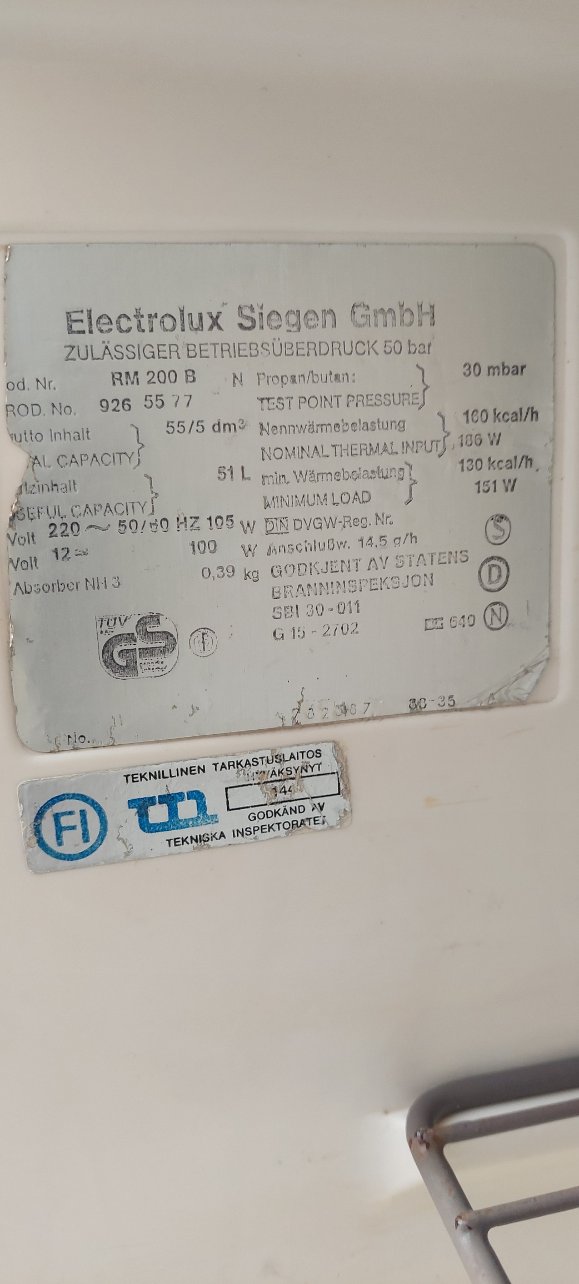

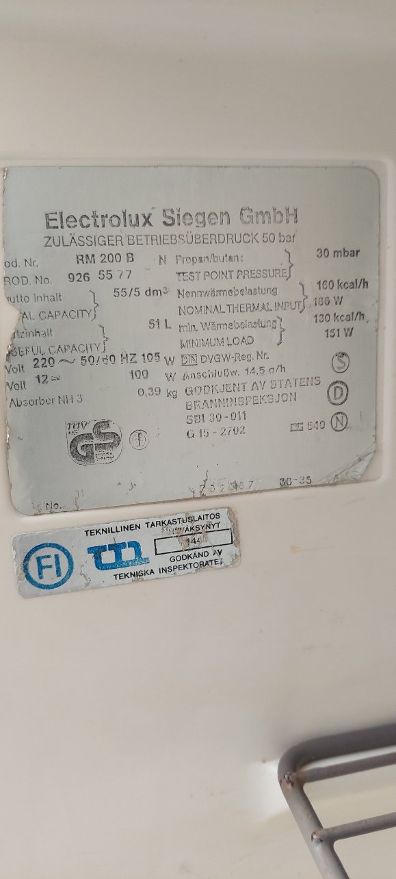

Bilan aprés 12 h de fonctionnement :
Pesé de la bouteille hier 7668gr
mise en route position maxi hier au soir a 20h , arrêt ce matin a 8h
pesé ce matin 7477gr
ce qui fait une conso de 191gr/12h soit 15.9gr /h
d'origine le frigo doit consommer 14.5gr/h
On pourrait rentrer dans les détails avec prise en compte de la pression atmosphérique et différence butane ou propane .

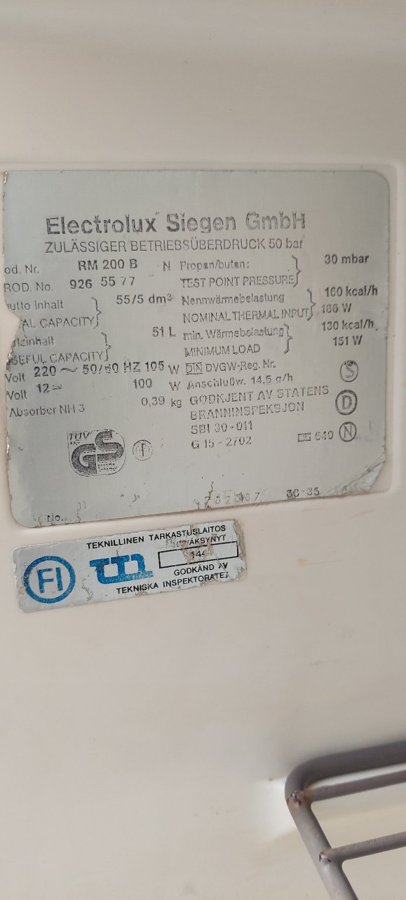

voici l'étiquette du RM200B
caractéristique electrolux RM200B 1983

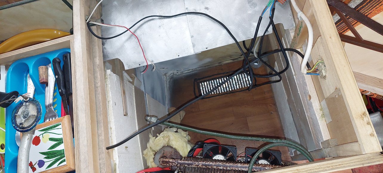

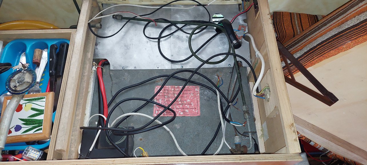

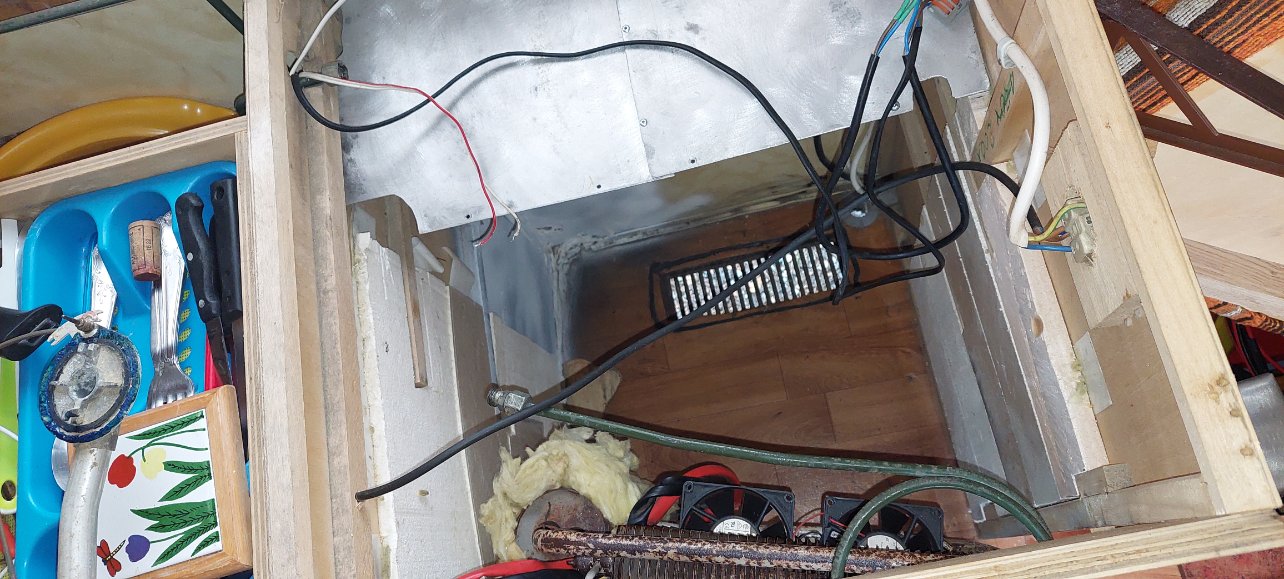

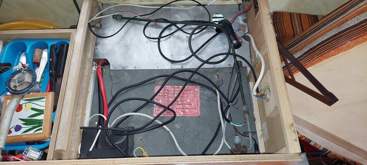

bref c'est fait et voici quelques photos ;j'ai surisolé l'echangeur de chaleur afin que la chaleur ne se dissipe pas dans l'espace confiné derriére le frigo et ajouté des plaque de polystyréne extrudé taillés en epaisseur sur les cotés du meuble pour aider l'isolation latéral du frigo
Isolation du "reacteur" avec de la laine de verre
Puis ajout d'une plaque au dessus du frigo reliant le frigo a la grille de sortie .
La plaque alu à l'ndroit
Puis ajout d'une couche de laine de roche par dessus la plaque alu
Plaque plafond 3 cm laine de roche
Vous aurez noté que les ventilos sont fixés sous l'échangeur : ceci afin de limiter les bruits de vibrations à la carcasse de l'Eriba. Et j'ai aussi isolé le tube de sortie des gaz chauds entre "le réacteur"( si on peut appeler ça un réacteur du point de vue chimique arf ! ) et la grille ce dernier point n'est pas visible sur les photos.
En sortie j'avais déjà enlevé mon clapet caoutchouc qui avait fait réagir JP sur un autre post.
En plus ça concentrai la condensation.

Et l'essentiel ..... fait-il du froid ?
Il en faisait avant montage!
S'il n'en fait plus ....je te tiendrai pour responsable :pan1:
:mrgreen:

africastef
Messages : 109
Enregistré le : lun. 14 nov. 2011 15:56
Modèle de caravane : Triton 1979
prénom : Stephane
Localisation : 80
Re: Frigo electrolux un coup froid et pi plus rien
Message non lu par africastef »
Je vais devoir aussi nettoyer et traiter la rouille sur l’agrégat de mon RM200B.
Je n'ai pas de problème de temps de séchage, le frigo est hors de l'Eriba pour 3 mois :-)
Du coup, le Rustol ça fait bien l'affaire ou le Ferose (que je connaissais pas) est-il un peu plus efficace ?
Messages : 21268
Ferose sans aucuns doutes, efficace et facile à utiliser. Mais pas sûr que ça tienne sur le bruleur, qui à l'origine est cadmié-bichromaté, pour le reste OK !!
