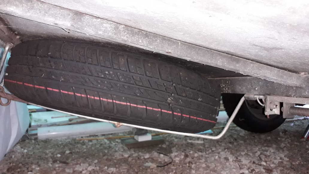

Roue de secours sur une Puck de 79, à l'arrière et dessous :

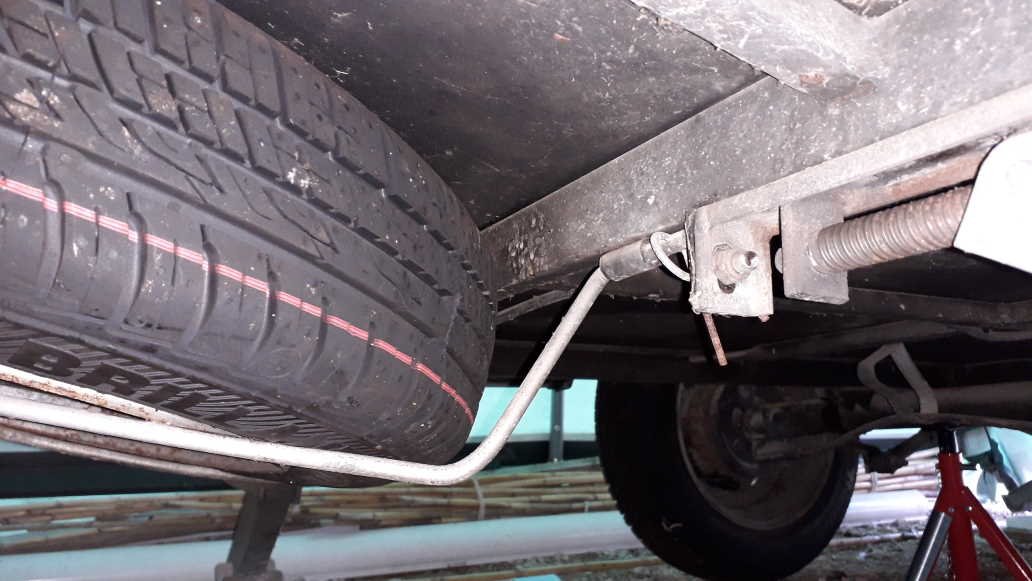

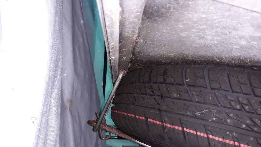

La roue de SOS, comme dit ci-dessus, va à l'arrière et sous la
Parfois il faut la dégonfler un chtio peu pour pouvoir verrouiller le support basculant. Avec un cadenas.
J'ai toujours un petit compresseur (acheté chez l'Idole) dans le coffre de la voiture.

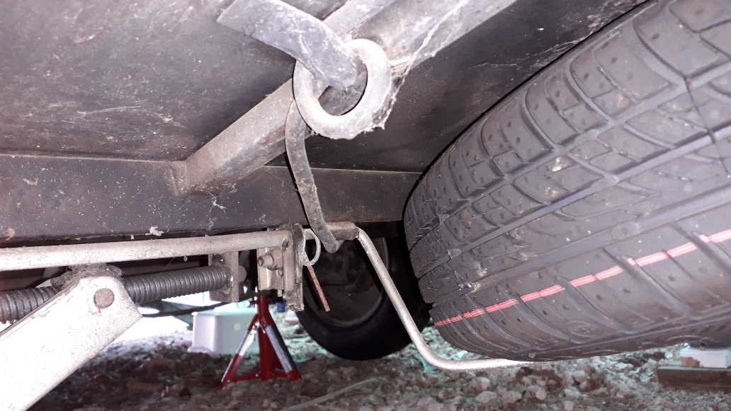

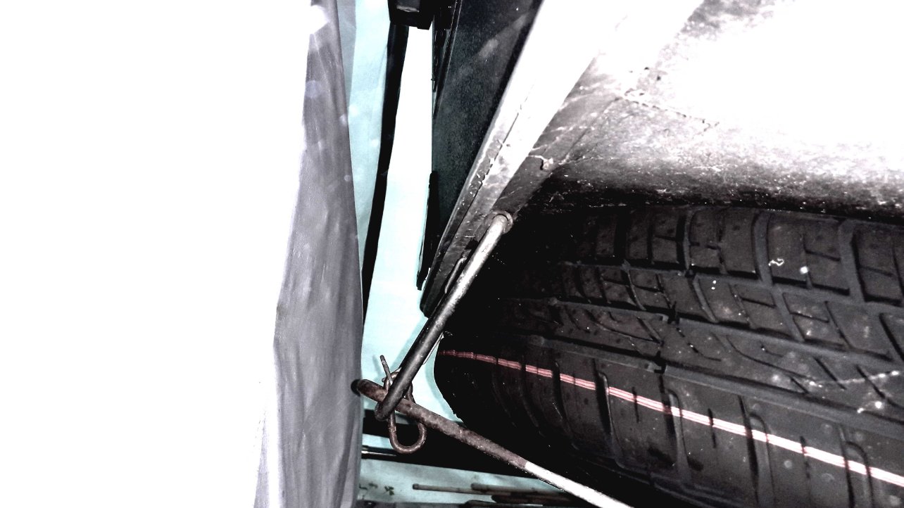

Sous la jupe de ma Puck. Âmes sensibles s'abstenir.
