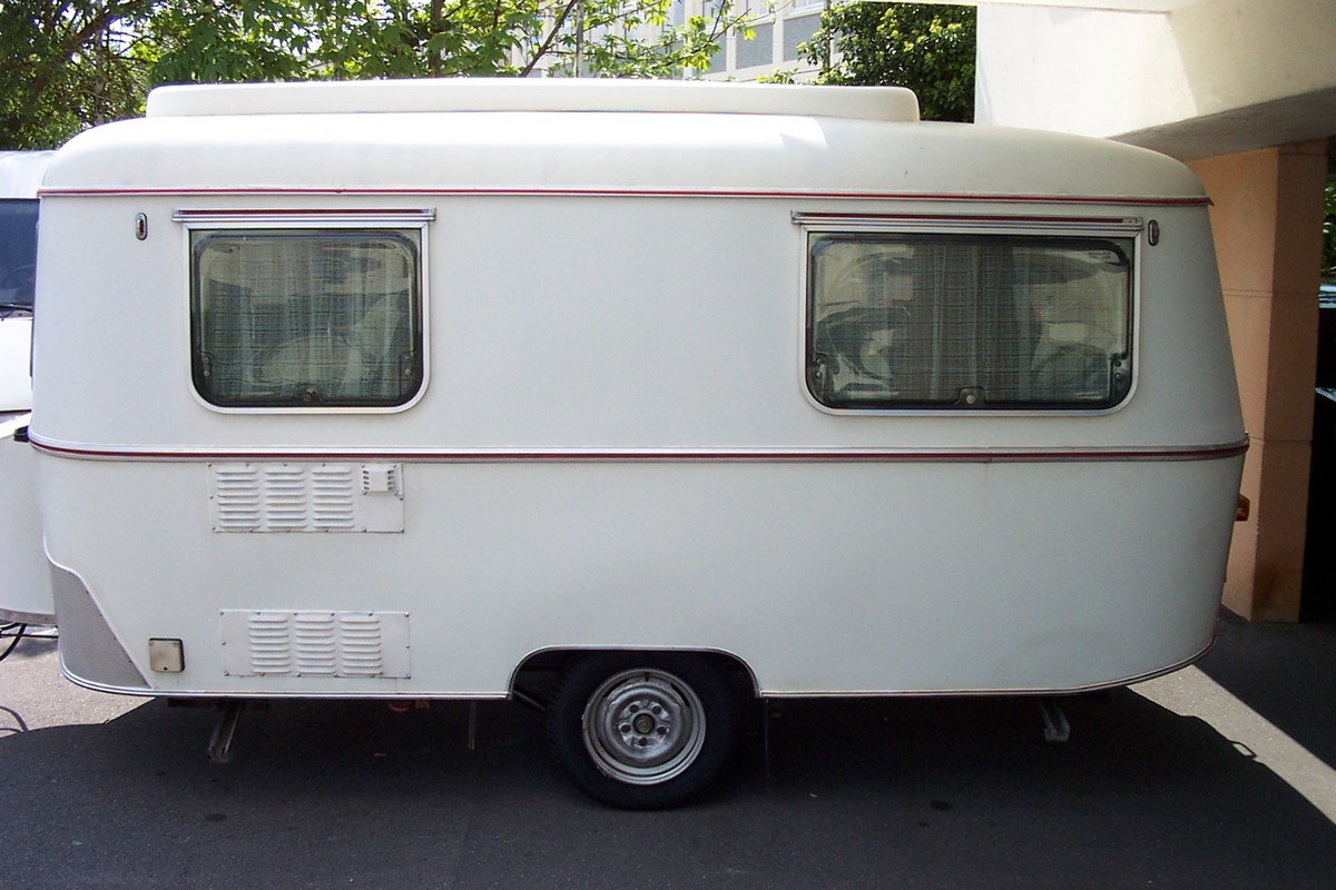

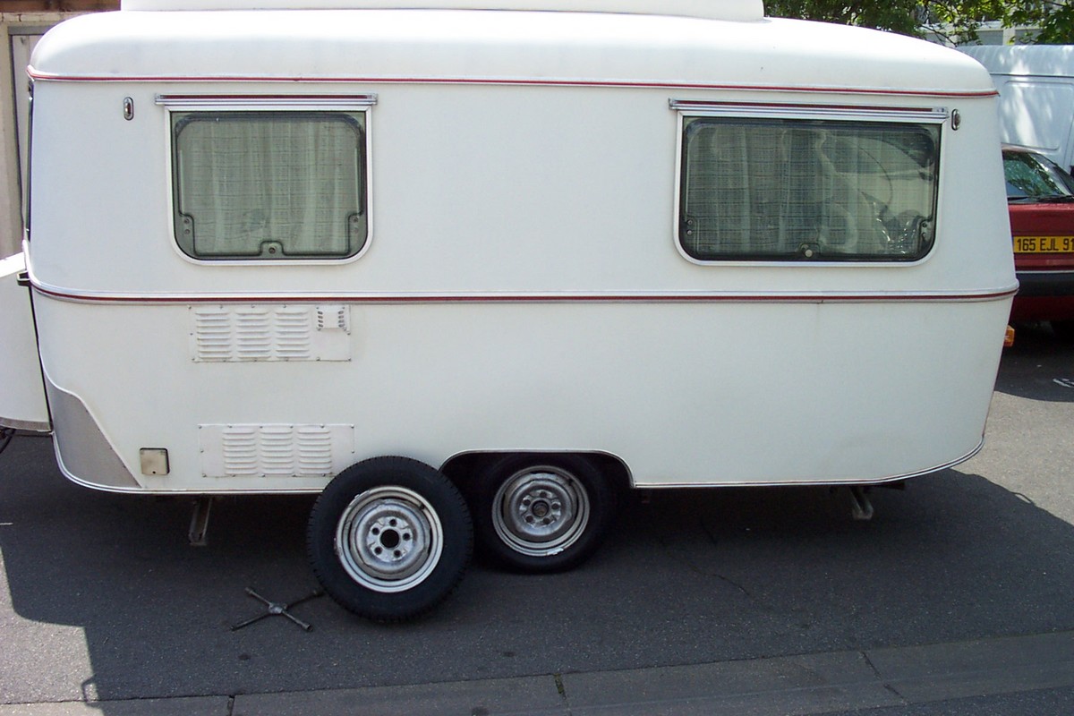

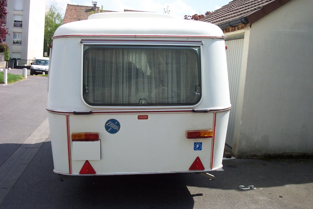

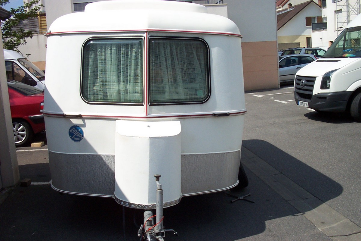

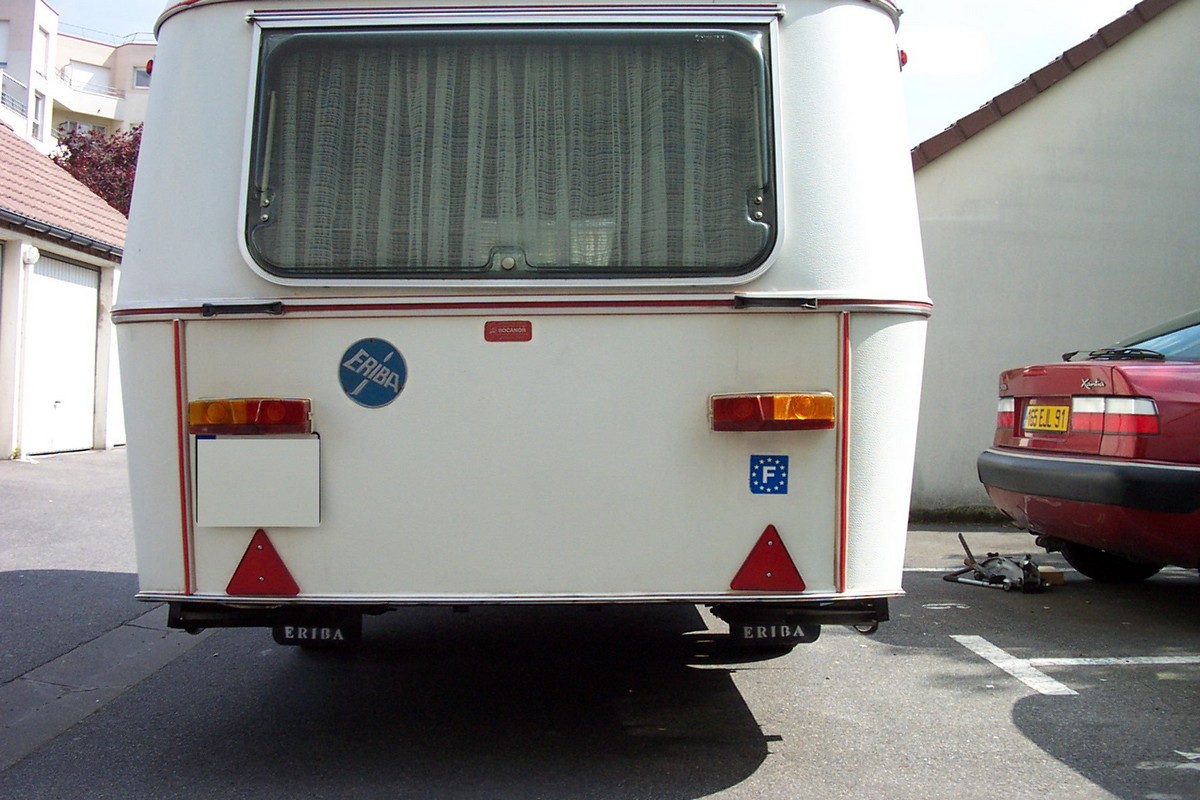

Bonjour a Tous,Après avoir mis des nouvelles chaussettes grace a un AMI,Voici quelques photos des travaux éffectués ,comme je sais que vous etes friands,de nouveautés.
Bon visionnage et A Plus. :hello:

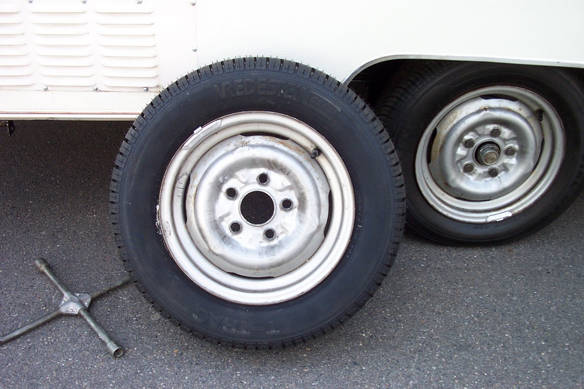

Les Nouvelles chaussettes

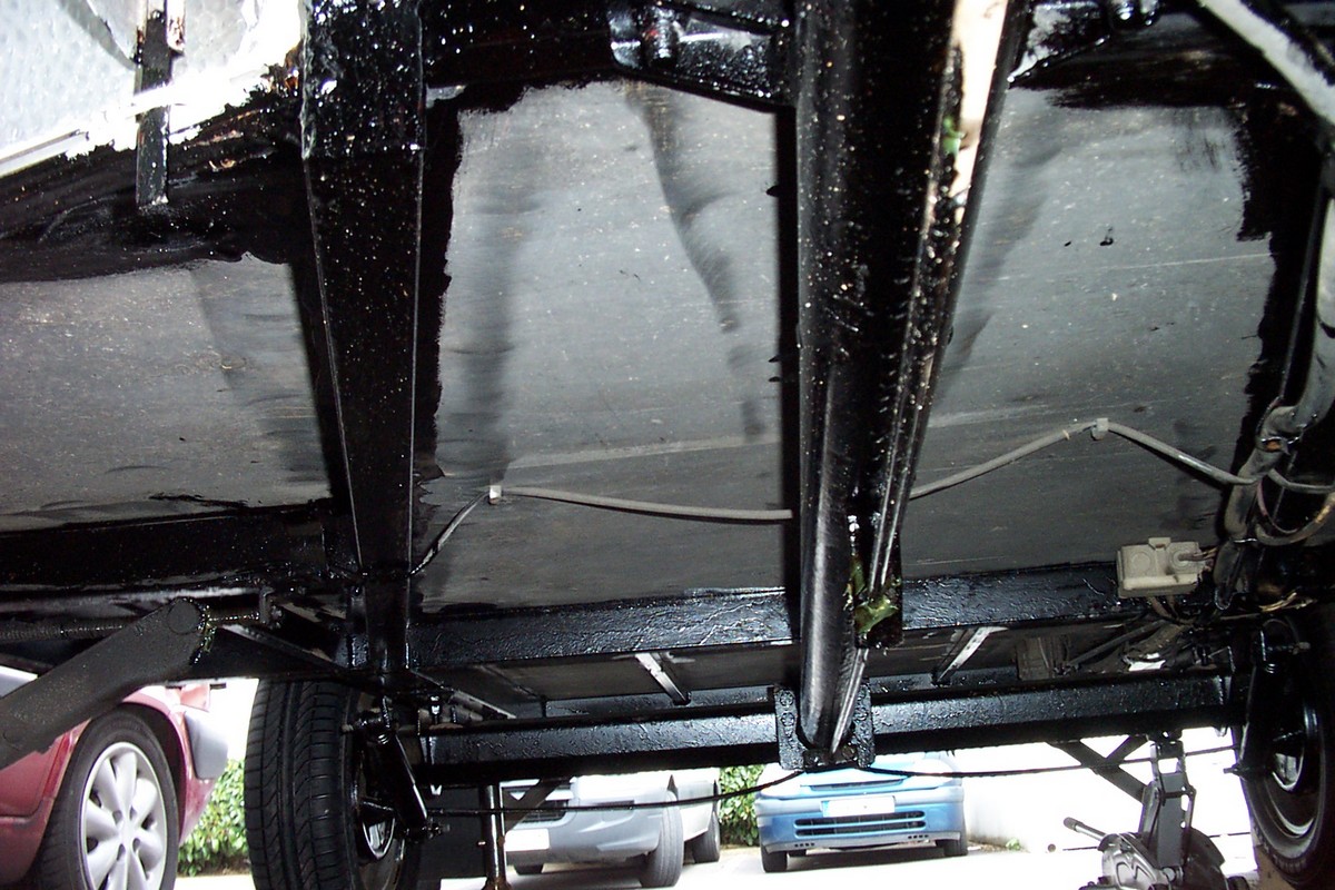

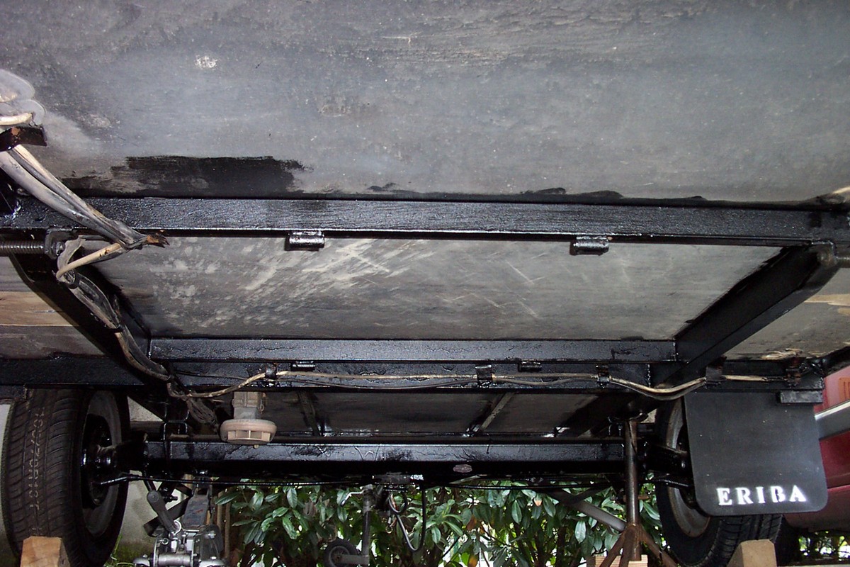

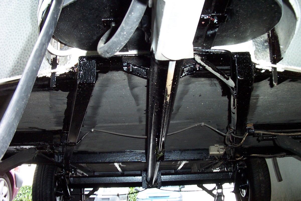

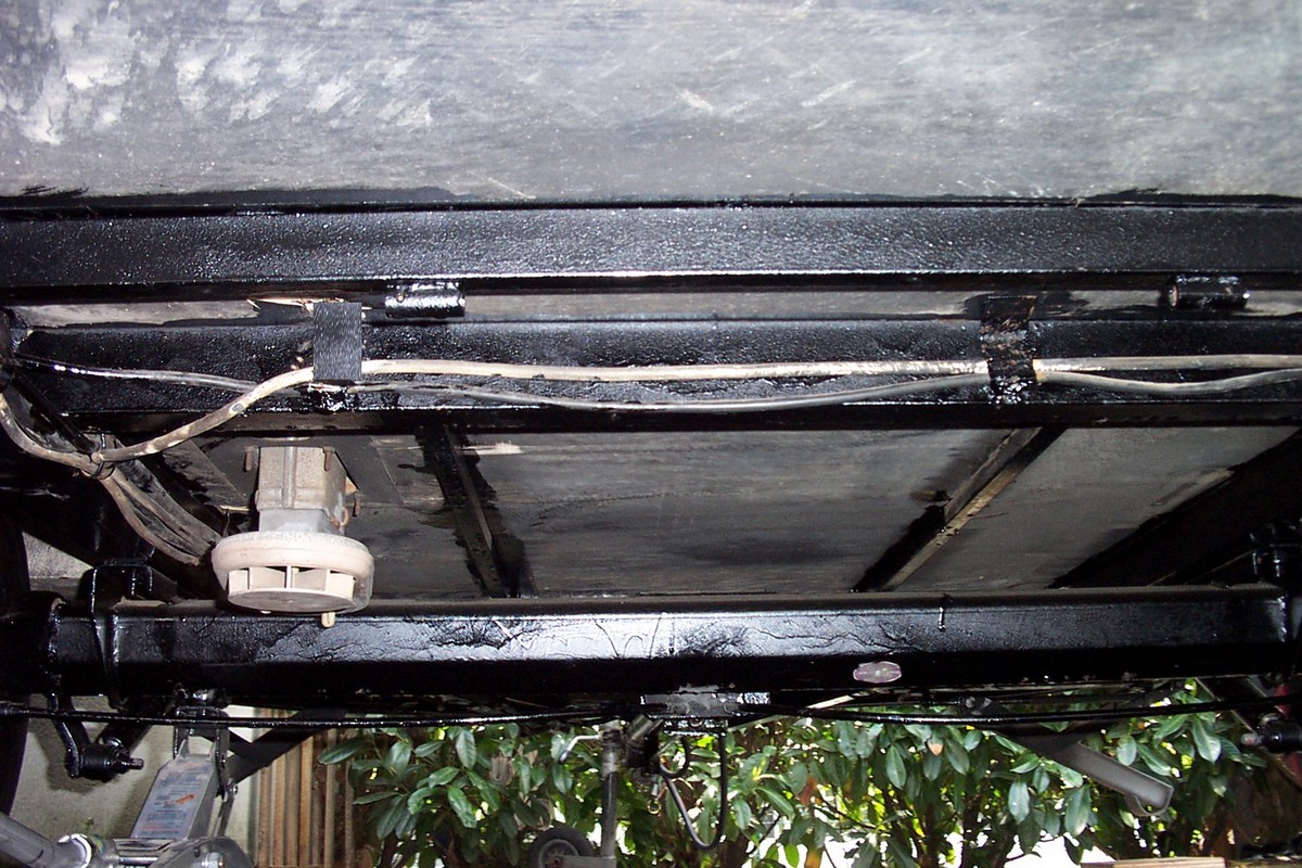

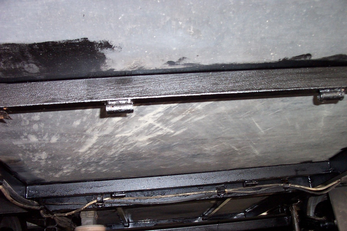

Le brossage des tubes et peinture terminés.

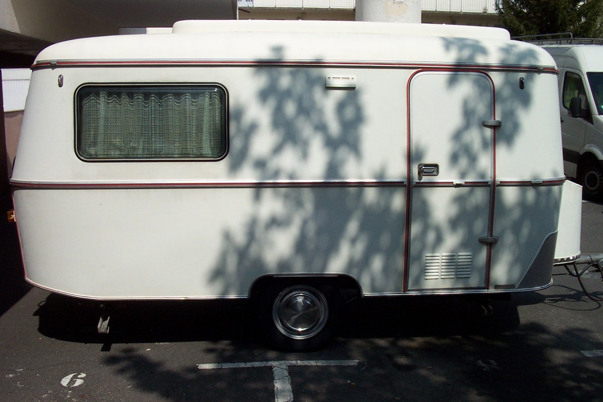

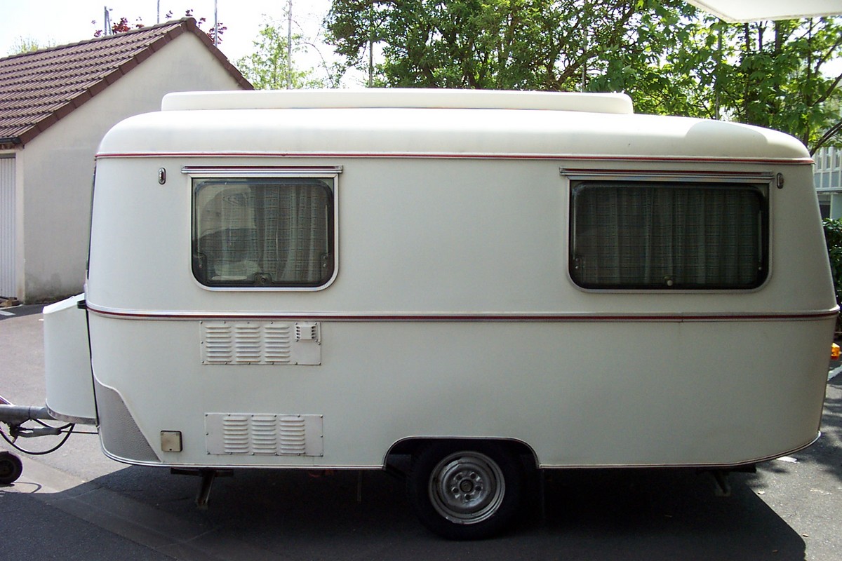

Après avoir remis les nouveaux joint cache vis rouge

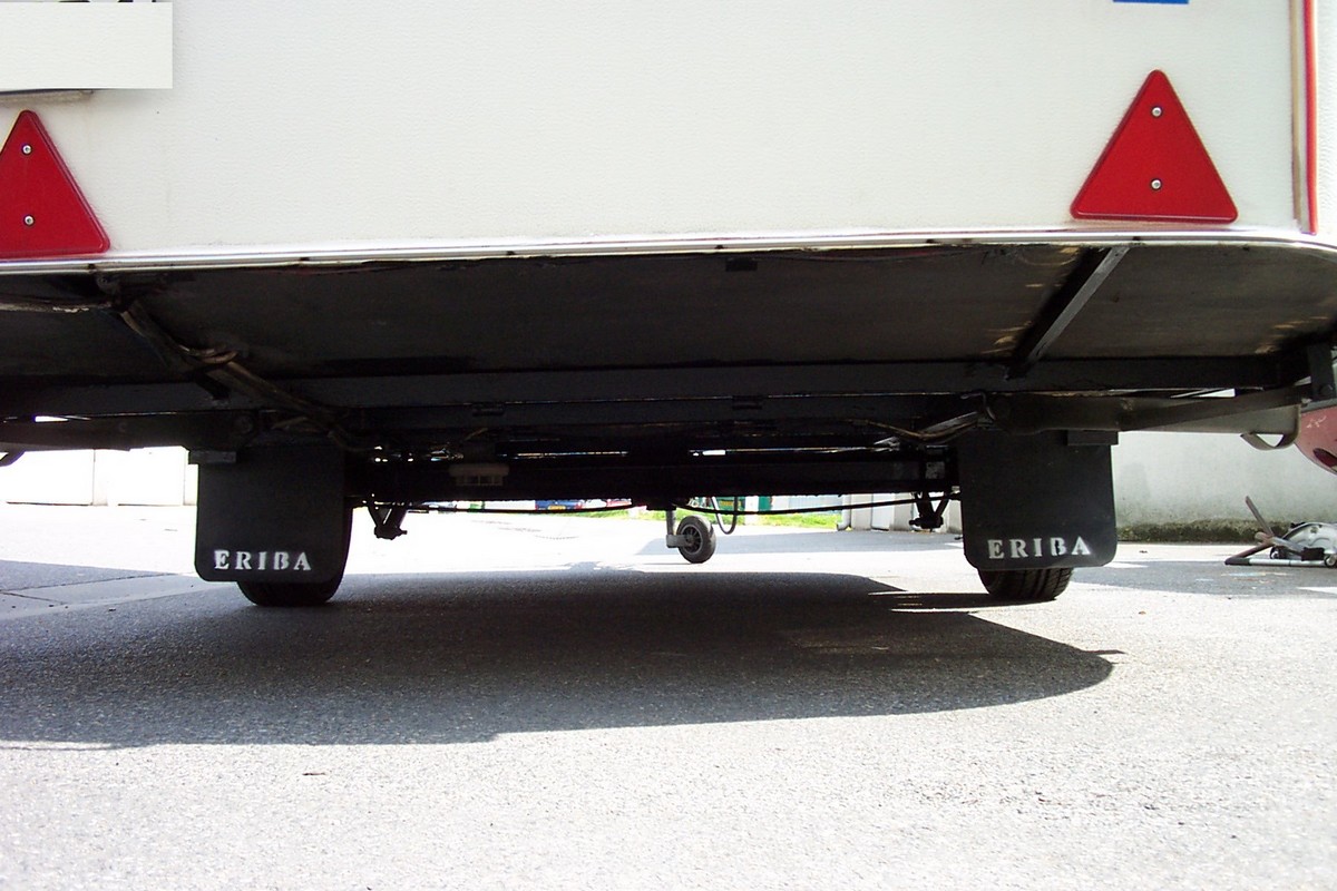

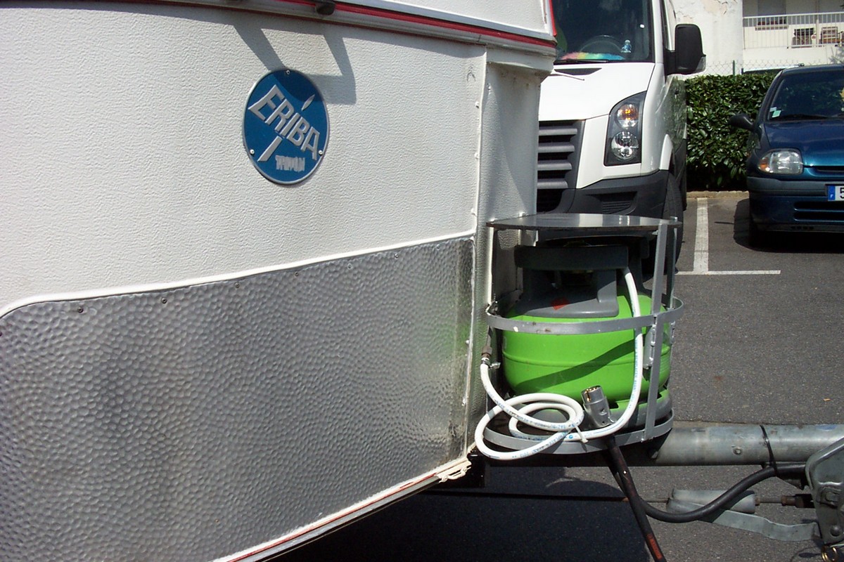

Pose de bavette pour éviter les projections d'eau a l'avenir

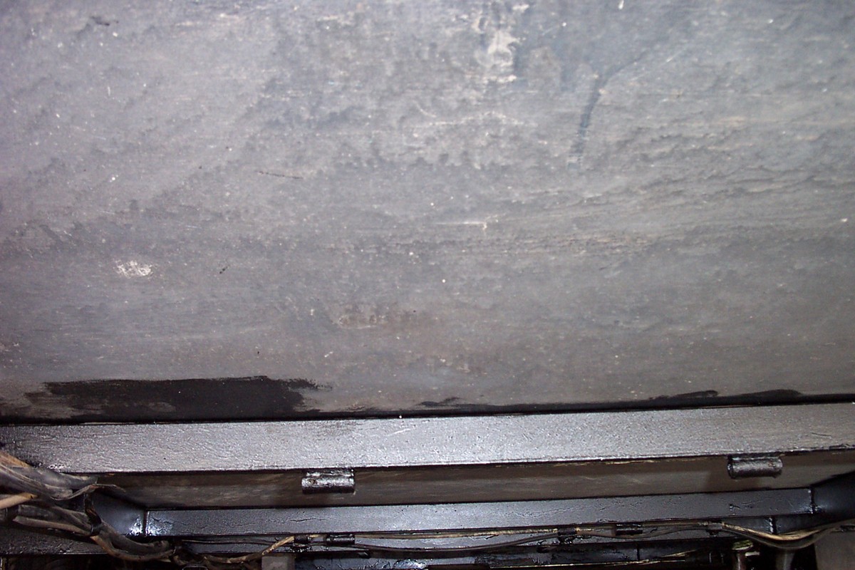

Après démontage et traitement des carrés derriere la tole,car l'eau s'infiltre par les joncs en plastique.

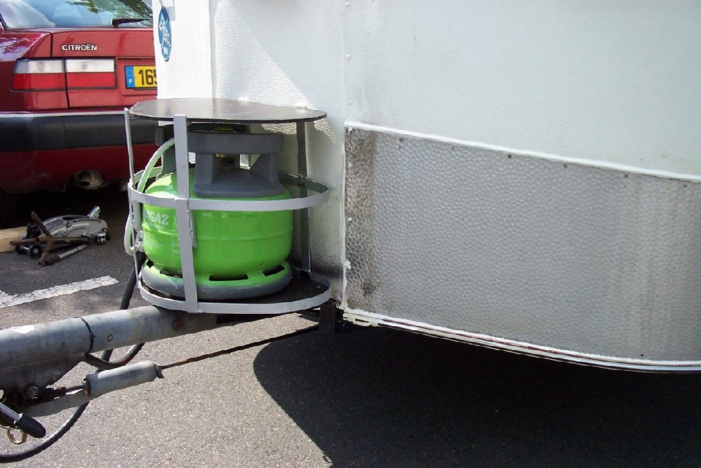

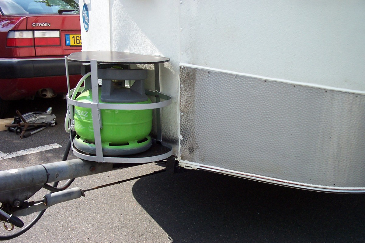

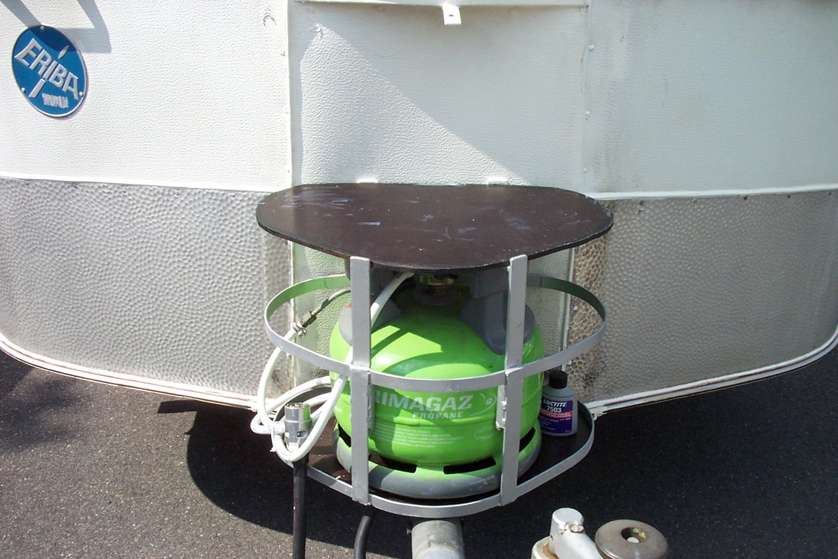

Modification du support gaz et petite bouteille,pour gain de place,pour cales et cric.

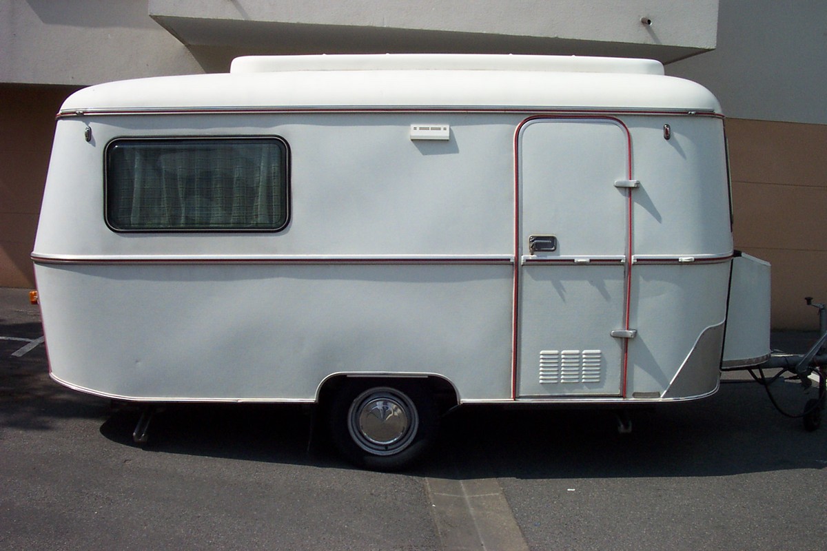

Mais elle est presque toute neuve cette ex-Strasbourgeoise ;-) :super:

C'est marrant , on a la même marque de pneu, peut être avons nous le même AMI ? :-D
Ouha, les bavettes, trop fort....dis moi, y'a des coulures :| tu en as pris plein la tronche comme moi la dessous ???
Je la trouve chouette ton eriba, bravo pour ton effort de conservation :super: ! Elle a de beau jonc rouge, dire que je connais un endroit ou il y a des kilomètres de joncs rouge en Hollande....des poignées neuves et une toile neuve, mais bon, cher l'envoi.....

Bien sur que j'en ai pris plein la tronche, j'ai renforçer les carrés abimés en coupeant le dessous et mis un carré plus petit avec du sycaflex que j'ai repris sur le tube plus gros avec des cornieres de tole pliés.
Pour le joint tu peux en commander chez N.... acc, bien sur 2 Euros du métre.
Les bavettes un simple bout de bande caouctchouc et les pneus un bon Ami.
Enfin la tienne sera encore debout dans 50 Ans vu le nouveau chassis.
On a du mal,mais on est content après de voir le résultat.
Bon courage.
A Plus . :amen: :hello:

Très chouette ta Triton! Sauf erreur de ma part, il me semble qu'on n'en voit pas très souvent des Tritons de ces années-là avec les liserets rouges.

Ça me fait penser qu' il faut que je jette un oeil pour voir si la rouille ne se régalerait pas de mon châssis de Puck.
Un petit coup de Blaxon comme tu l' as fait ne serait sans doute pas superflu

NON ! :nonon: NON ! :nonon:NON ! :nonon:NON ! :nonon:NON ! :nonon:
Jamais de Blaxon, cela ne peut qu'envenimer le phénomène, voir les divers posts traitant des remèdes.
tintin
Messages : 1106
prénom : Jean Louis- Marie.
Re: Quelques photos
Message non lu par tintin »
Bonjour a tous ,
Non ce n'est pas du blaxon,c'est un produit bitumeux que j'ai acheté chez Le...M.....
qui protége le fer de la rouille il faut ponçer et traiter les parties rouillées au Ruswatol avant de peindre,
j'ai ponçer a l'aide de brosse sur une perçeuse, je ne vous parle pas de l'état de la bete après.(brossage et peinture noire,allongé en dessous) :mdr3: Madame as eu peur en me voyant. :|
Mais enfin me voila tranquille un bon moment.
