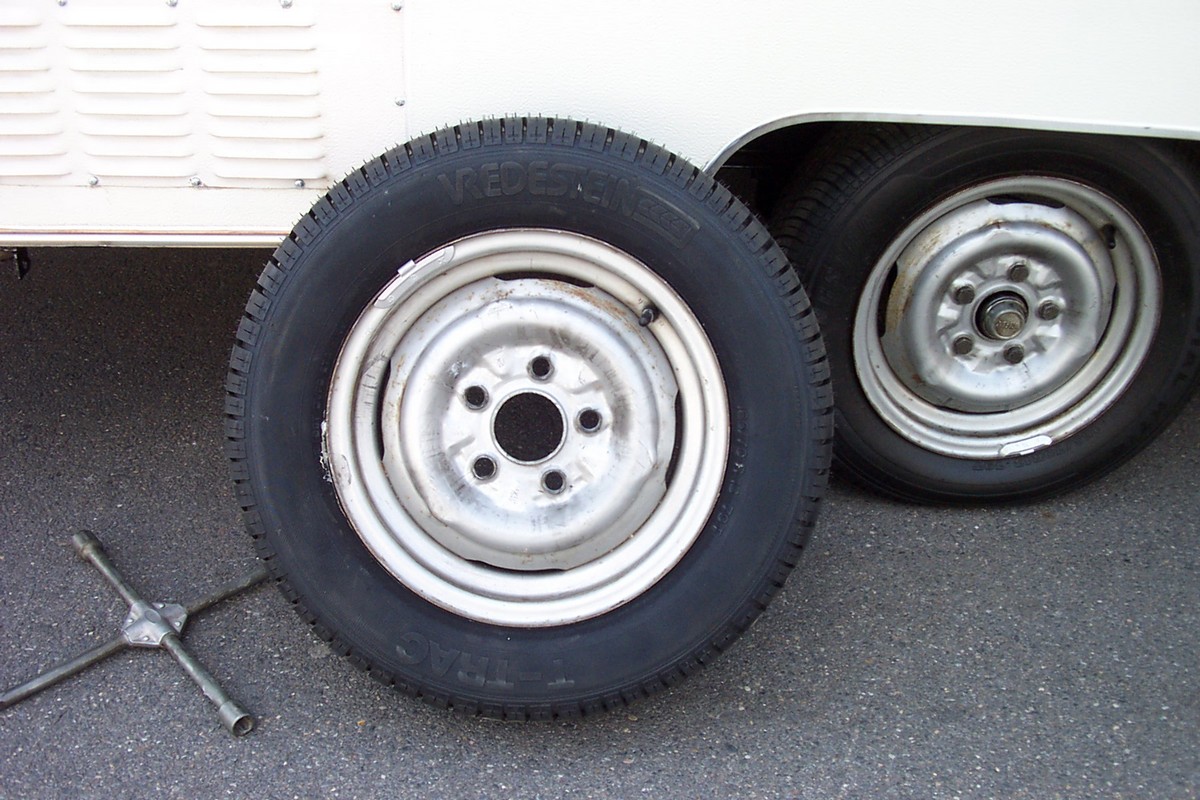

Bonjour a Tous,Après avoir mis des nouvelles chaussettes grace a un AMI,Voici quelques photos des travaux éffectués ,comme je sais que vous etes friands,de nouveautés.

C'est marrant , on a la même marque de pneu, peut être avons nous le même AMI ? :-D
Ouha, les bavettes, trop fort....dis moi, y'a des coulures
tu en as pris plein la tronche comme moi la dessous ???

Bonjour herry,
Bien sur que j'en ai pris plein la tronche, j'ai renforçer les carrés abimés en coupeant le dessous et mis un carré plus petit avec du sycaflex que j'ai repris sur le tube plus gros avec des cornieres de tole pliés.
Pour le joint tu peux en commander chez N.... acc, bien sur 2 Euros du métre.
Les bavettes un simple bout de bande caouctchouc et les pneus un bon Ami.
Enfin la tienne sera encore debout dans 50 Ans vu le nouveau chassis.
On a du mal,mais on est content après de voir le résultat.
