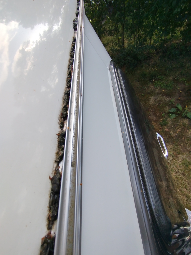

Recoucou
En faisant un peu de nettoyage, on a vu ce gros joint noir mou dans le petit rail du dessus.
En cherchant sur le forum j'ai vu que c'était normal apparemment mais je voudrais quand même votre avis par rapport à la photo. Est ce qu'il y a encore suffisamment de joint à l'intérieur pour faire l'étanchéité ? On laisse comme ça où on gratte un peu ?
Merci pour vos précieux conseils

:hello: , Perso je n'y touche pas, je me dis que ça empêche le restant de ressortir, remarque ce n'est pas à ce point.

Bonjour Benjamin,
Merci pour ta réponse.
Tu trouves que ça fait beaucoup ?
Sachant que c'est comme çà tout autour.
Je me demandais aussi si il en restait suffisamment à l'intérieur.
Tu penses qu'il faut le montrer à la concession ou pas ?

Caro62250 a écrit : sam. 22 août 2026 19:50 Recoucou
L'assemblage des éléments de carrosserie se fait comme les ardoises d'un toit.
Le toit recouvre la tôle alu du haut, entre le recouvrement toit/tôle il y a du butyle. Pour cacher la jonction toit/tôle il y a un profilé alu vissé avec entre le profilé et le toit/tôle du butyle, donc logiquement question étanchéité tu ne devrais pas avoir de soucis même si le butyle "bave" !!

Tu ne perds rien à leur montrer et faire des réserves.
Sait on jamais...
Ps: quant aux moustiquaires il faudrait demander à qu'ils te changent toute la toile c'est leur maladie, surtout si elle est encore sous garantie.

Merci JP pour l'explication
Benjamin : tu parles de toute la toile du champignon ? ils vont jamais vouloir la changer si il n'y a rien ( et il n'y a rien à part un tout petit accroc dessus mais vraiment rien de méchant )
Messages : 12261
Re: Joint noir dans le rail
Ok à minima la moustiquaire, mais mets des réserves pendant qu'elle est sous garantie.
