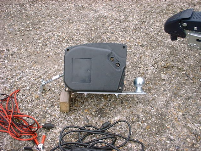

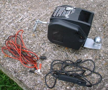

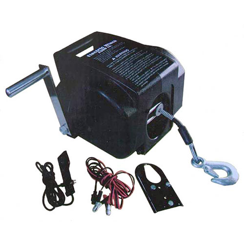

Voici un bricolage simple et efficace de PetenElaine membre d'UK Forum : DrapUK :
Exemple de fournisseur : http://www.destockoutils.fr/boutique/fi ... v--Iziflux
Les : Photo : parlent d'elles-mêmes. :super:

salut juste une question pourquoi la treuiller , je ne voie pas l'utilité de l'opération quand au modele du treuil présenté c'est de la camelote de supermarché :-)
def28
Messages : 1271
Re: Treuiller son Eriba
Message non lu par def28 »
;-) j'ai déjà vu ce montage cela permet quand le terrain est humide est le véhicule pas forcément issu des chaines de montage de Solihull de tracter son : eriba : en laissant sa voiture sur le dur.
Quant à la qualité du treuil, c'est largement suffisant et puis un warm 8750 c'est pas très esthétique ! :(

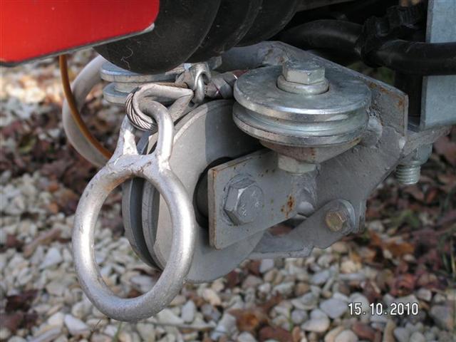

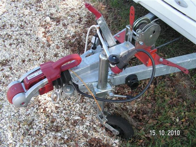

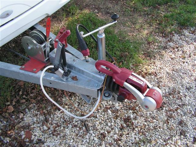

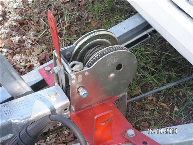

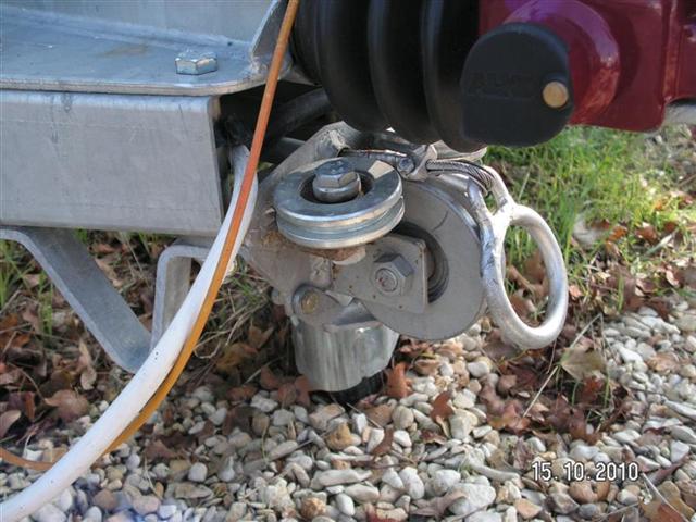

J'ai photographié ça sur une occas, chez mon concess, celui qui a fabriqué ça est un sacré bon bricoleur :roll: :frime:
avec ça même sans mover il y a déjà moyen de pallier à bien des situations difficilles, sans compter la facilité pour atteler ;-)
Pat. :hello:

Pat16 a écrit :celui qui a fabriqué ça est un sacré bon bricoleur
Je dirais tout le contraire, car il a percé le timon pour fixer le treuil et la prise femelle noire. : Mecontent : : Mecontent : : Mecontent :
Jean-Marc
Eribateau
Messages : 614
prénom : Régis
Localisation : Val de Marne
Bonjour, je ne vois pas pourquoi? Le percement d'un trou dans un profilé n'a jamais affaibli sa résistance mécanique, bien au contraire! Une soudure oui, peut quant à elle avoir recuit le métal et occasionner une déchirure à la traction. Un trou, et à fortiori, s' il est obturé par un boulon n'a pas d'incidence, la preuve, pour réparer un collecteur d'échappement fissuré, la seule méthode qui est efficace est de percer un trou de part et d'autre de la fissure et de souder entre les 2 trous.
Cordialement Régis[
tintin
Messages : 1106
prénom : Jean Louis- Marie.
Message non lu par tintin »

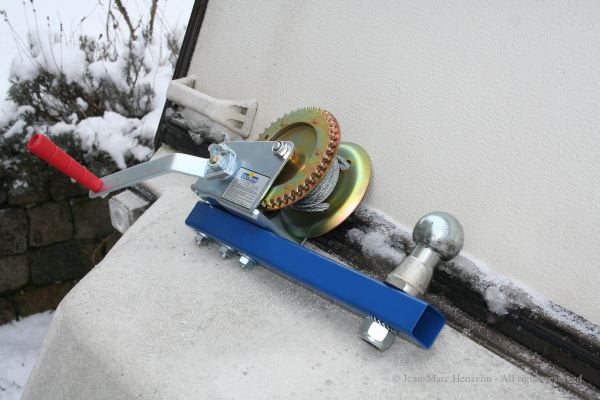

Bonjour, C'est vrai que c'est pas mal pensé le système du treuil manuel pour amener la cagouille au niveau de l'attelage ,moi aussi je pense que percer n'est pas catastrophique ,car de plus le support de treuil régidifie l'ensemble en quelque sorte.
Mais pour nos Eribas il faudrait faire un système de deux demi coquilles avec un tube et quatre plats soudés et souder la plaque qui supporte le treuil sur une des demi coquilles.
De plus adapter une roulette de retour pour tirer de l'arrière pour la mettre en place sur la parcelle..... :super:
:idea: A étudier......A moindre frais ...... :super:

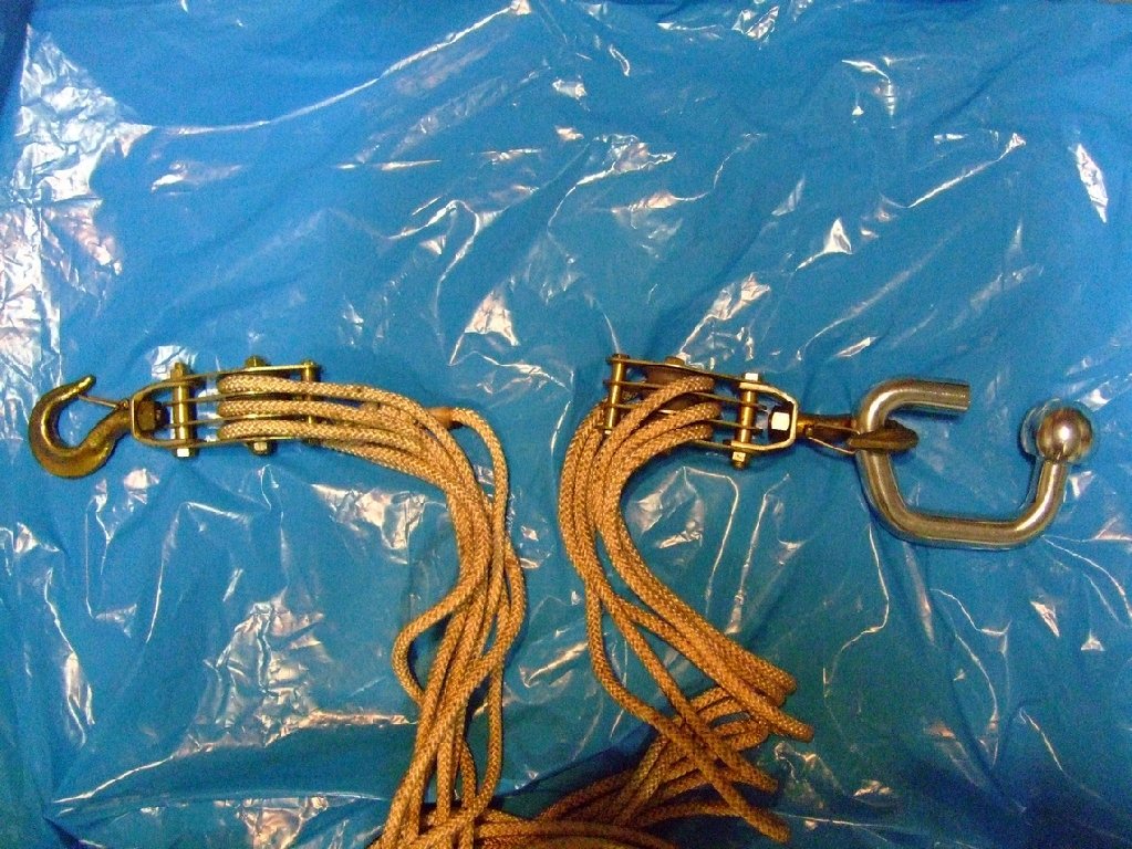

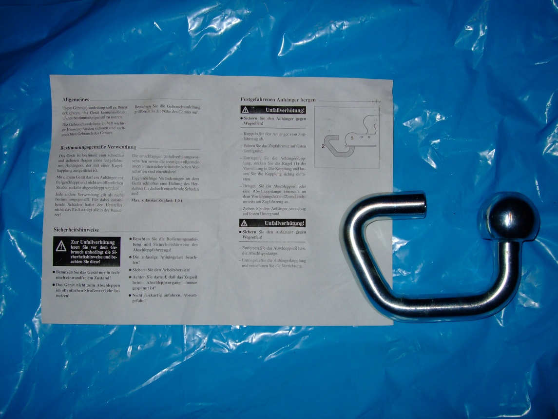

je ne suis pas non plus adepte du perçage dans mon Eriba Super-Puck, mais bon :)

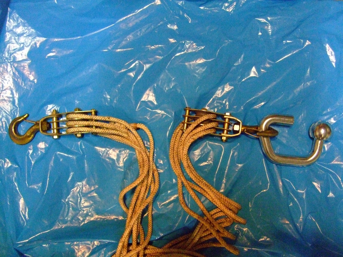

Pour treuiller ma Super-Puck (700 kg quand même !!!), voilà ce que j'utilise pour la sortir de mon garage (pente de 18 %)...
C'est manuel, efficace, un peu sportif car il faut manipuler 60 mètres de corde grace à la démultiplication due aux différentes poulies pour monter les 7 mètres en pente...
Il y a 20 ans, j'ai acheté chez Berger cette boule avec son crochet courbé, elle m'a servi pour sortir ma caravane La Bohème pliante rigide, puis depuis 96 ma Super-Puck :)
Il faut juste un poteau solidement fixé en haut de la pente :) mais par sécurité je tire en même temps une cale derrière chaque roue au cas où il y aurait un problème :)
non, moi non plus je ne pense pas que cela nuise au timon d'autant que la plaque de support du treuil rigidifie un peu plus le timon.
Mais oui c'est vrai en revanche que je ne pensais plus que les timons d' : eriba : n'étaient pas comme ça, mais ronds :roll: .
Pat. :hello:
ps: bon, moi pour ce que j'en dis, j'ai mis cela pour aider, et si je n'avais pas de mover, je me serais sûrement penché vers un système de ce genre :roll: .
