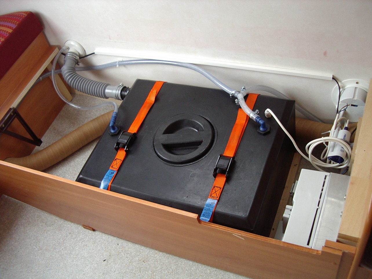

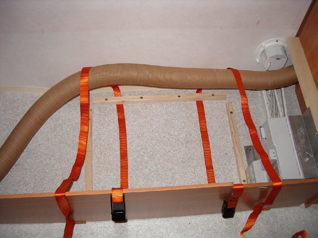

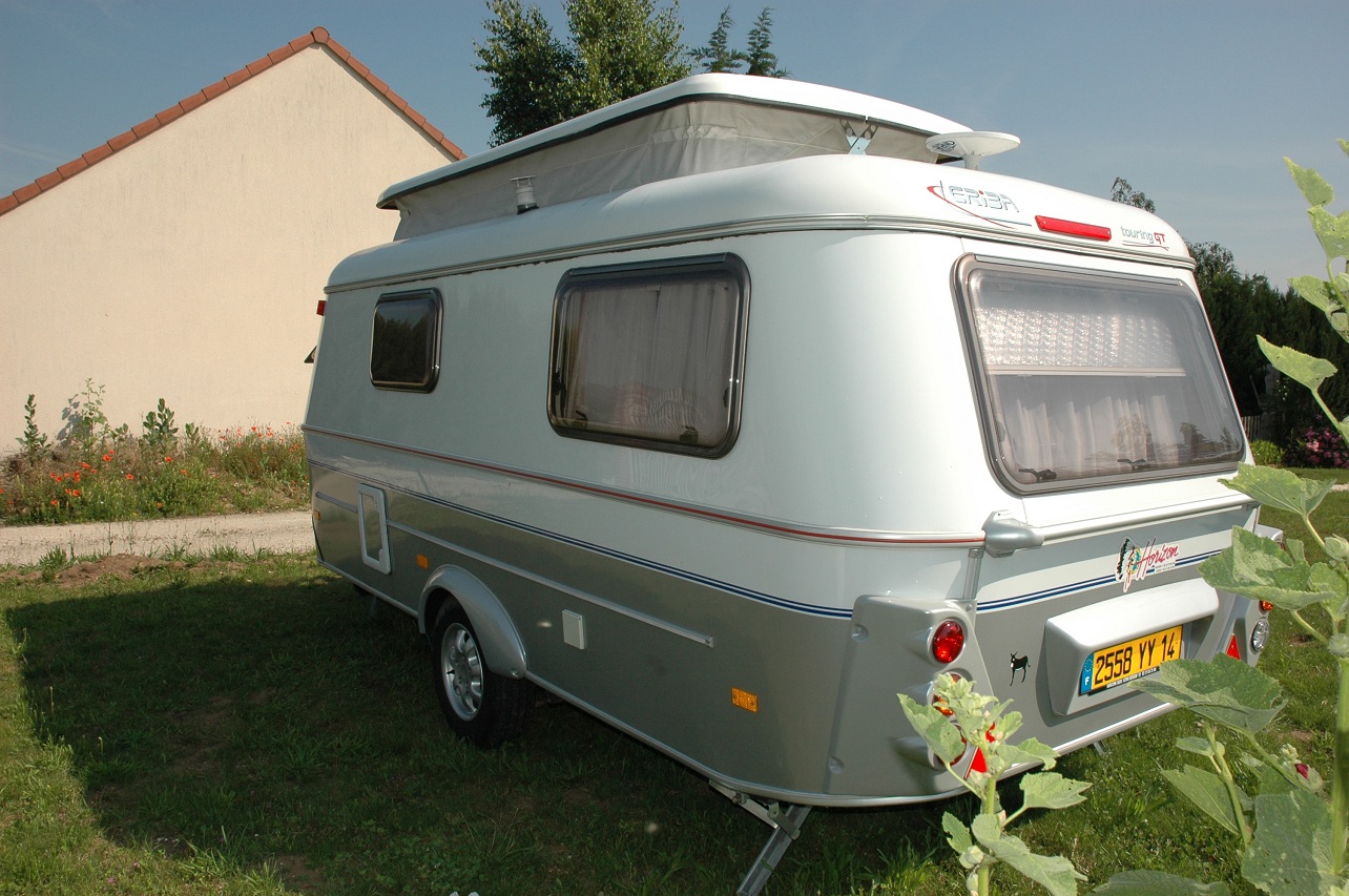

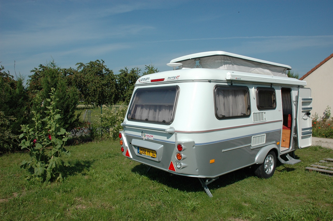

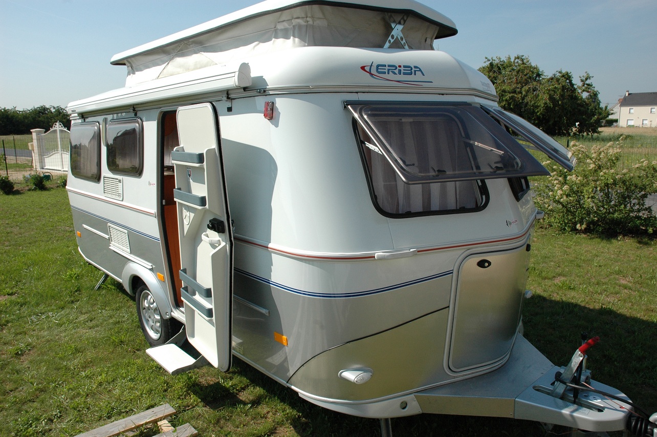

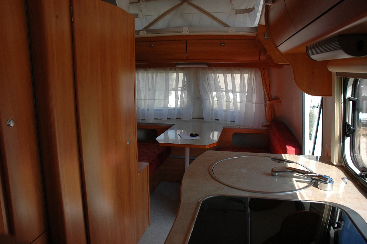

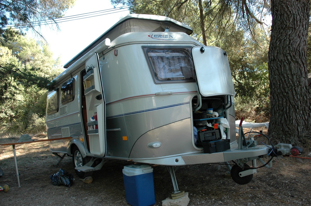

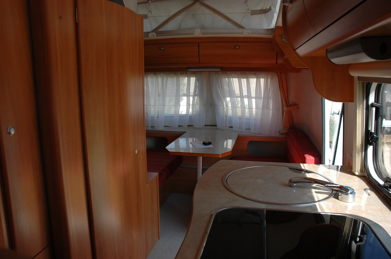

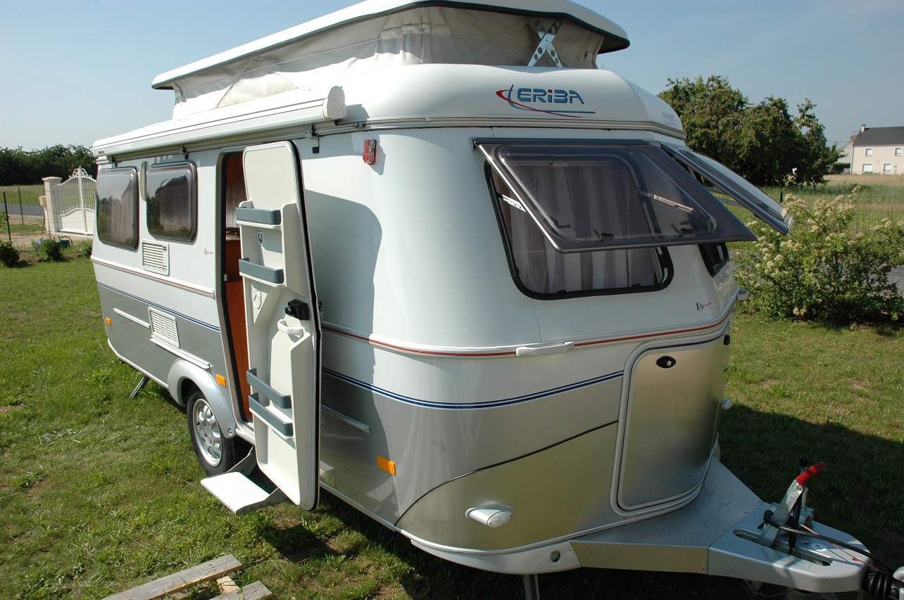

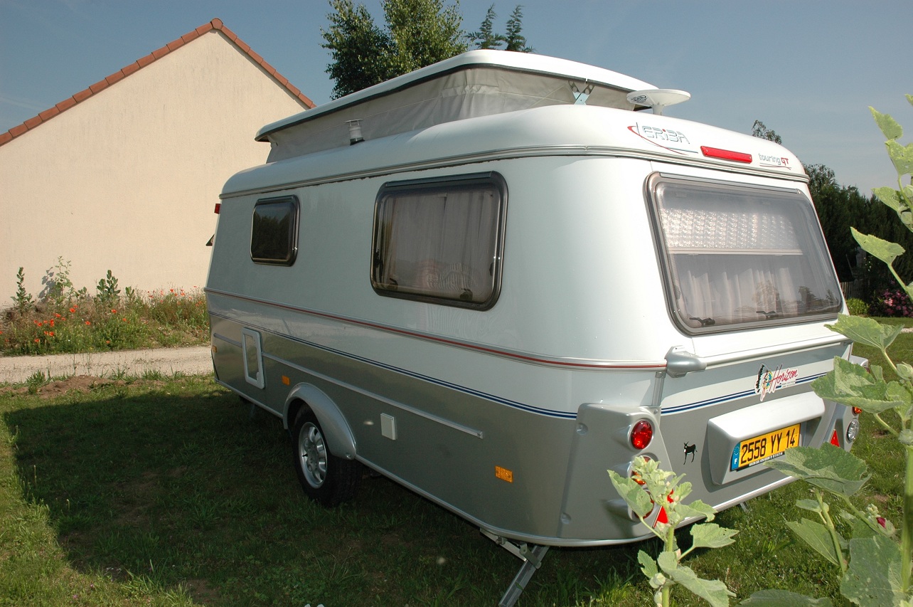

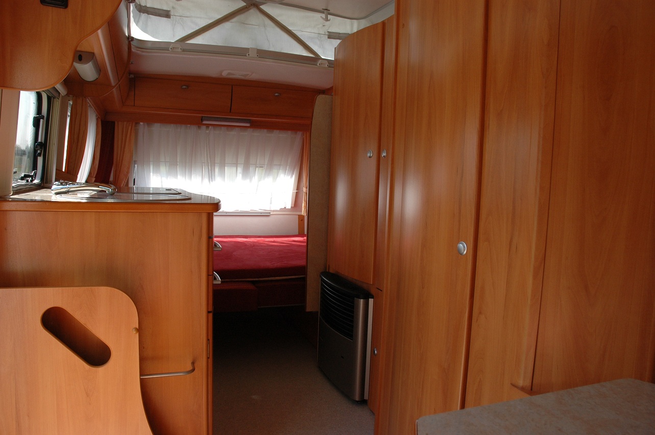

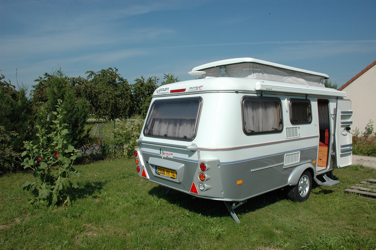

Suite à la requête bienveillante ;) d'un membre on ne peut plus actif du forum, je vous présente ma cagouille.
Alors il sagit d'une 530 Gt de 2006 toute simple. Elle possede un anti-rouli ainsi qu'un Omnistore. Un matelas a été rajouté sur la dinette arrière, pour gagner en confort de couchage.

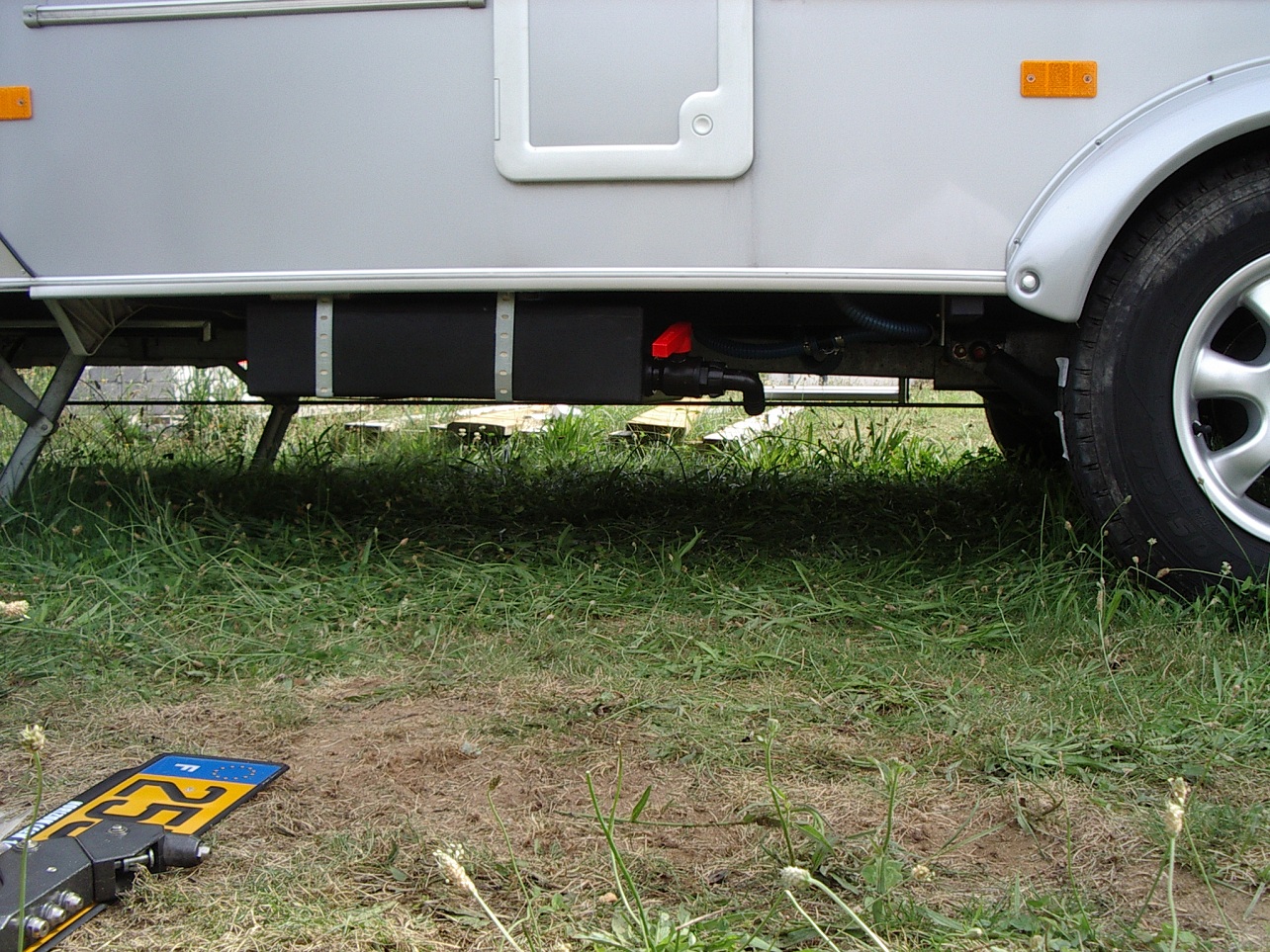

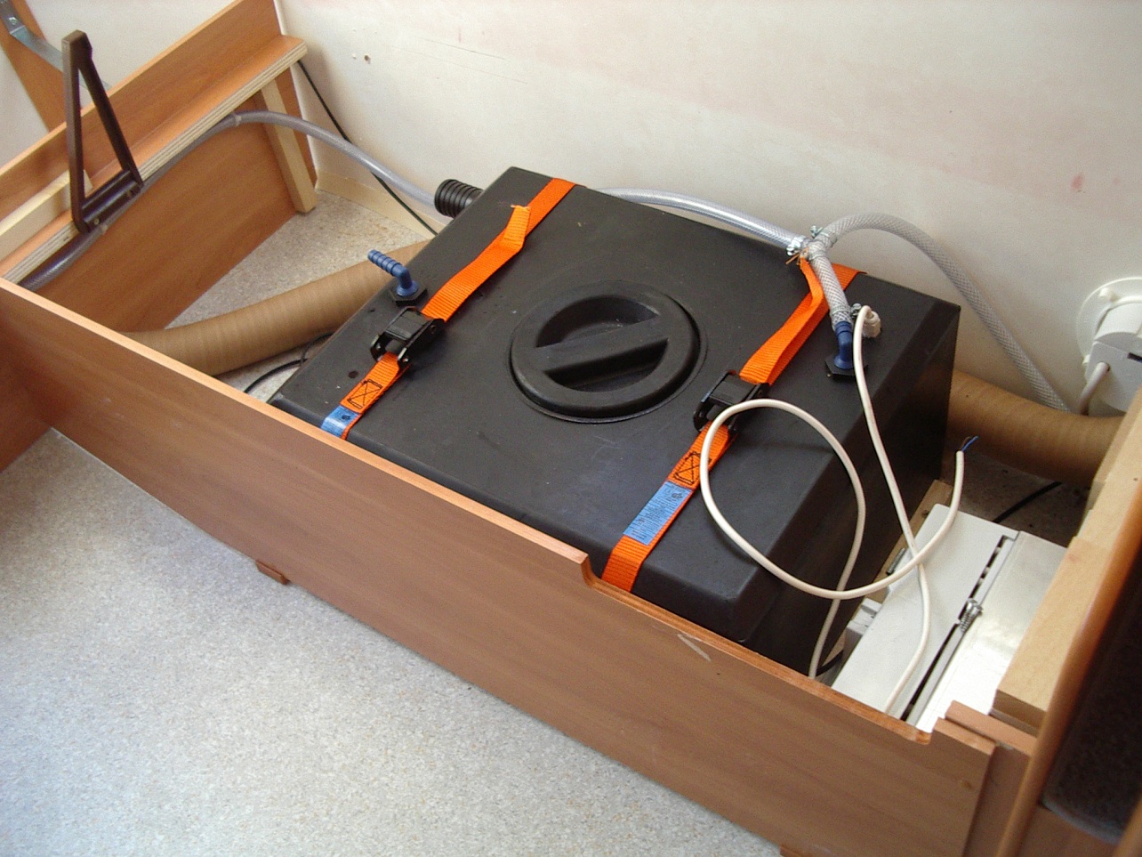

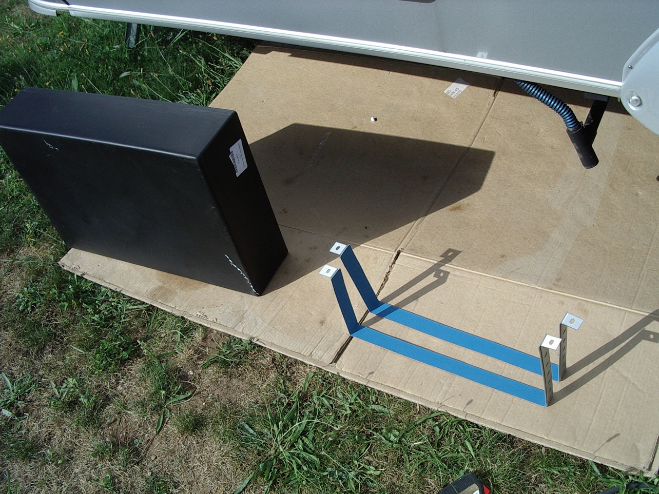

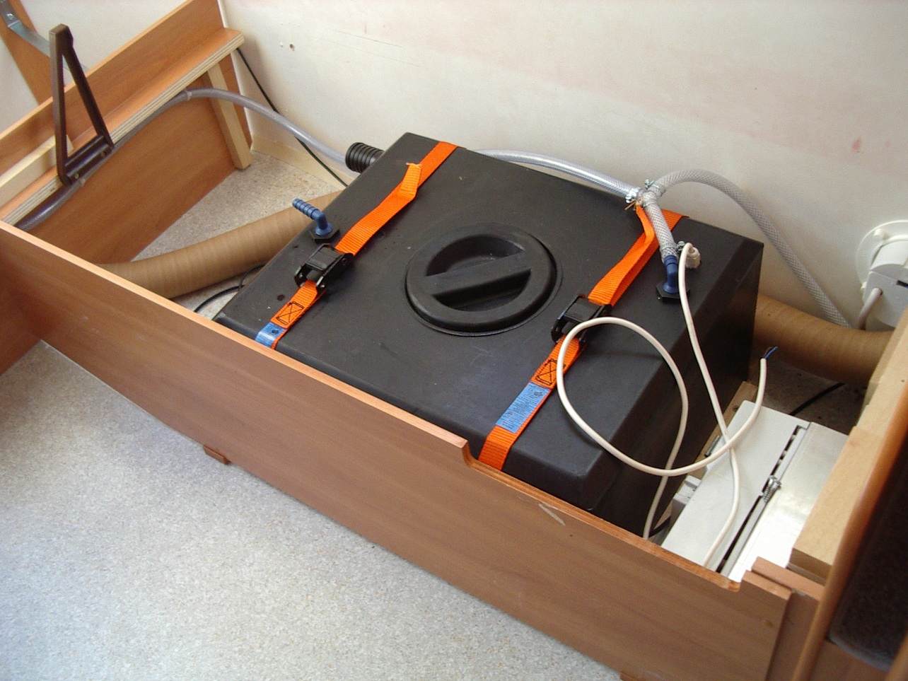

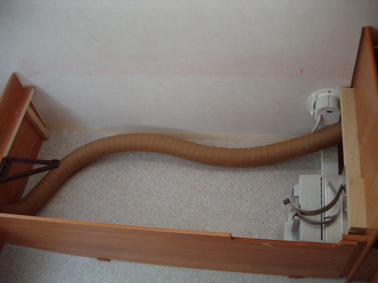

Je vais l'équiper prochainement de réservoirs, pour répondre à nos besoins. Etant donné que je suis novice en matière de caravaning, je vais m'inspirer de certaines réalisations vu sur le forum.
Ca ne fait pas encore une semaine qu'elle est chez moi, et plus ça va, plus je la trouve bellisima :loving:
Bon, place aux photos :/

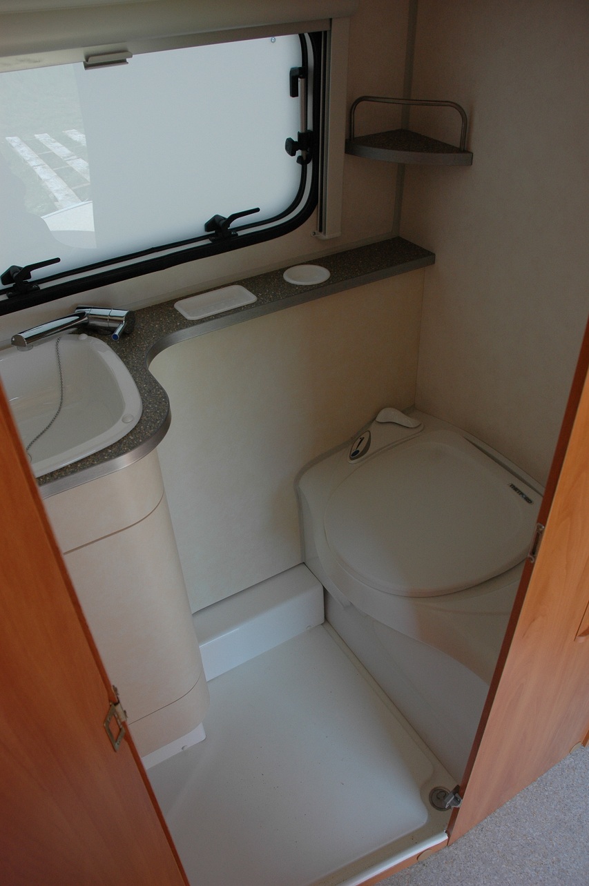

Un tout petit conseil en roulant enléve le couvre évier, car il se peut qu'il saute et tu le retrouves à terre demi mal,mais si en sautant il déclenche le robinet, quand il n'y aura plus d'eau la pompe ne va pas apprécier de tourner à sec

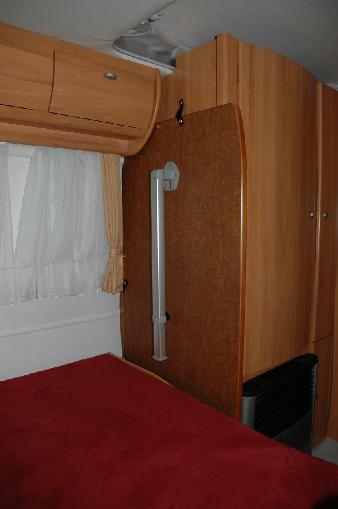

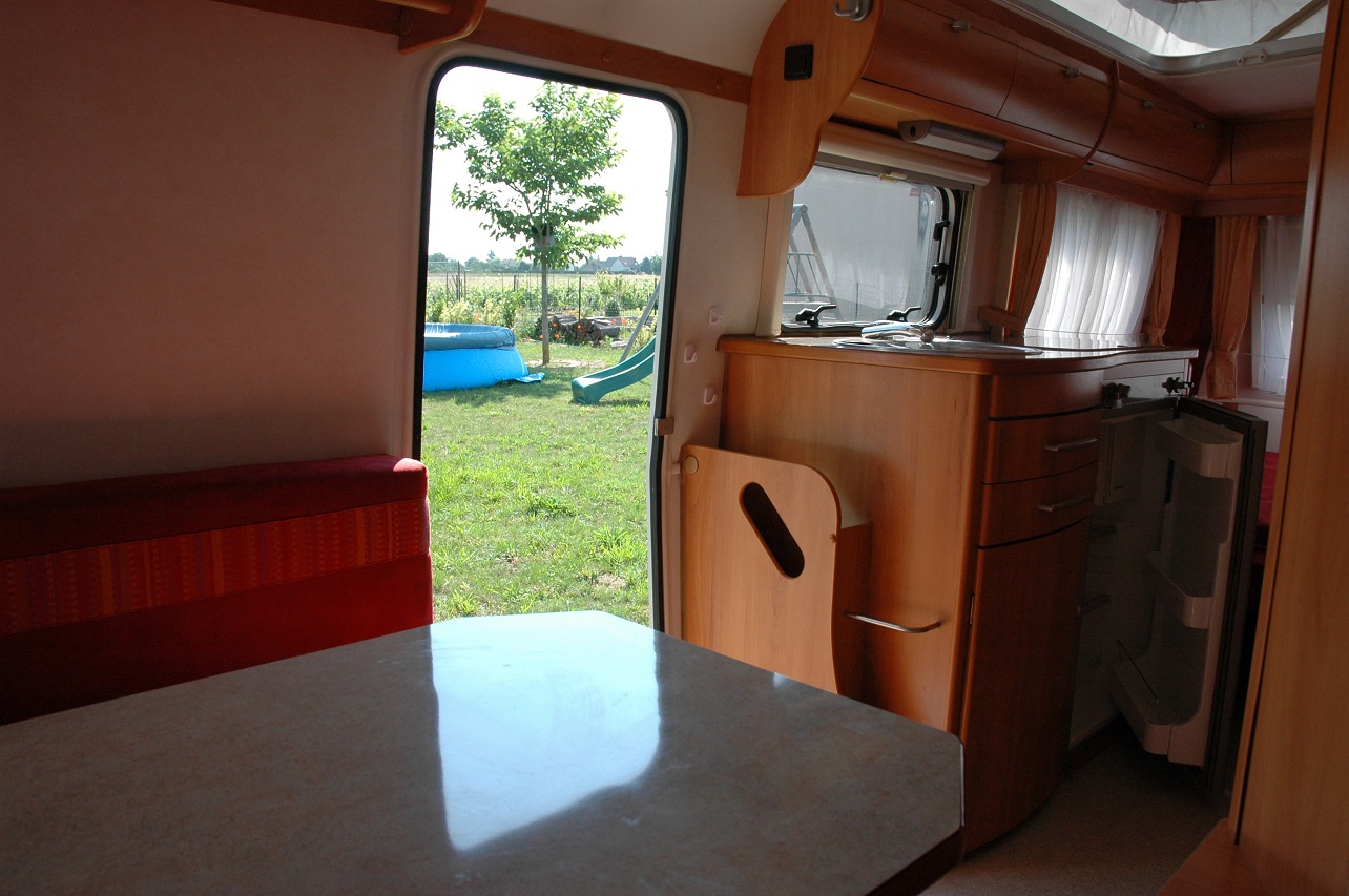

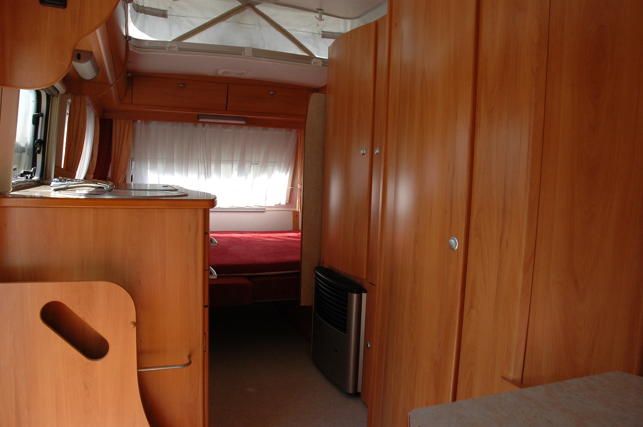

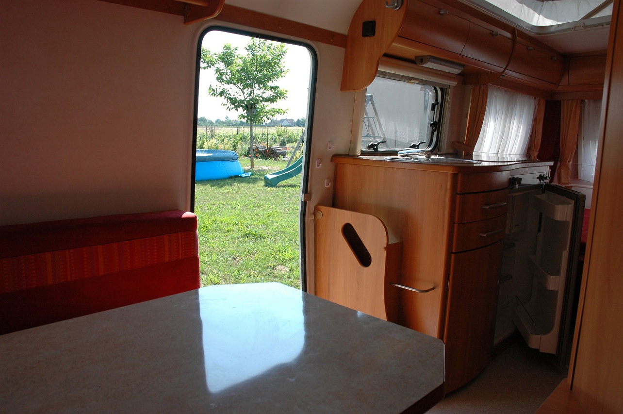

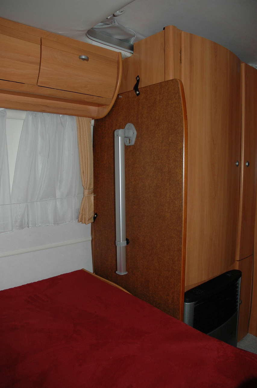

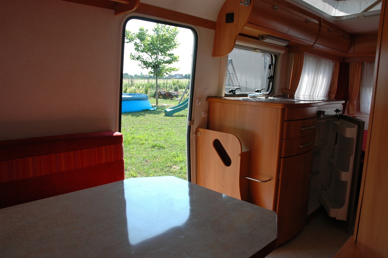

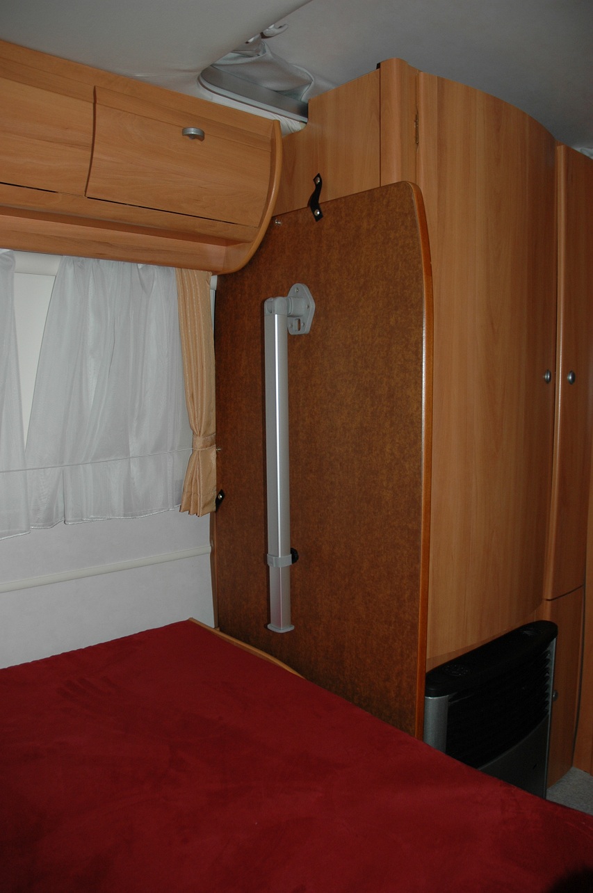

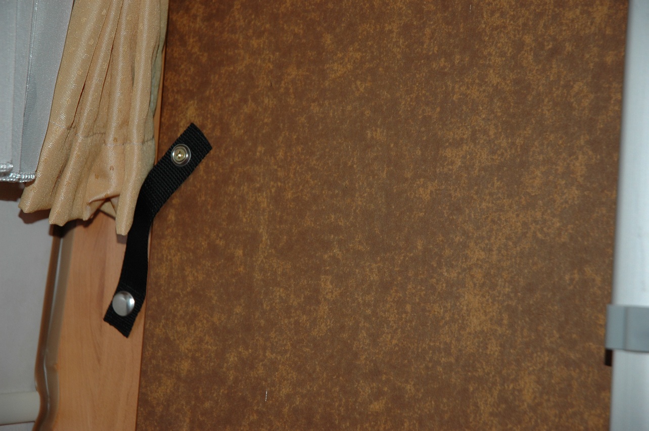

Super belle la cagouille, mais dis moi sur la 4ème photo j'ai l'impression de voir
la table suspendue, si tel est le cas peux tu faire une photo plus détaillée
pour nous montrer le système de fixation

Michigan a écrit :Un tout petit conseil en roulant enléve le couvre évier, car il se peut qu'il saute et tu le retrouves à terre demi mal,mais si en sautant il déclenche le robinet, quand il n'y aura plus d'eau la pompe ne va pas apprécier de tourner à sec
Ça sent le vécu ;-) , mais merci pour l'info.

Quel oeil :super:

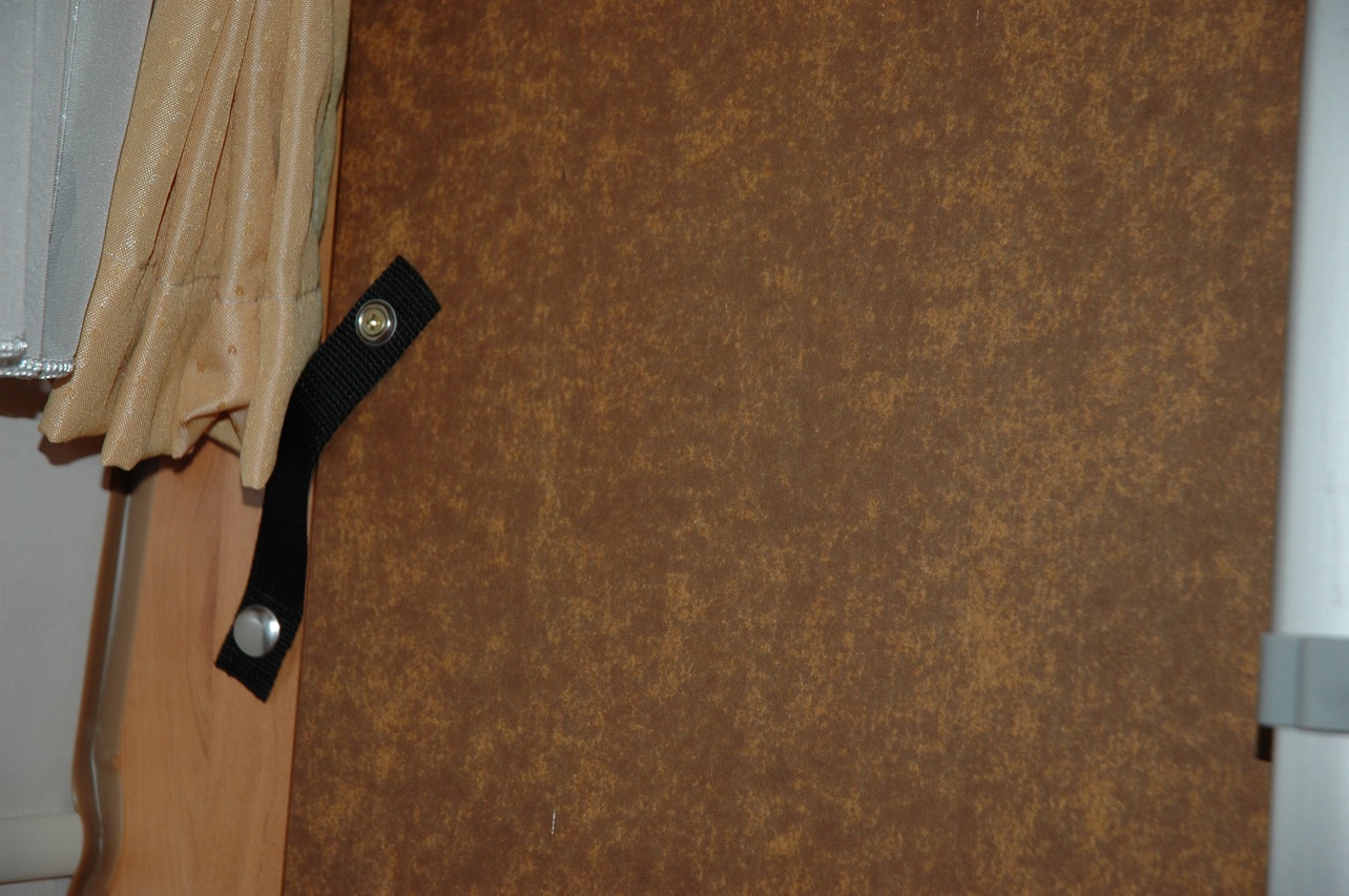

Effectivement il y a un système de fixation de la table contre la penderie. Je ne sais pas si elle existe sur d'autres modèles.
Un petite anecdote: Quand je suis allé chercher la caravane, je ne savais que faire de la table, et l'ancien proprio aussi. On l'a coincée sous le coussins pour la route, mais j'avais déjà remarqué les petites sangles avec des boutons pression au dos de la table. C'est tout à l'heure en inspectant pour pouvoir mettre mes réservoirs que
je me suis aperçu qu'il y avait les mêmes pressions sur la paroi de la penderie. :idea: . J'ai amené la table, et miracle, les boutons tombent en face. Moi qui me demandait ce que j'allai faire de cette table!
Je te ferai des photos demain si je peux

PS pour la table, il est préférable de la coincer sous ton surmatelas car, accrochée à un meuble, elle va frotter et risque de rayer tes meubles et en cas de coup de frein, maintenue par sa petite lanière, il y a fort à parier qu'elle se transforme en projectile...

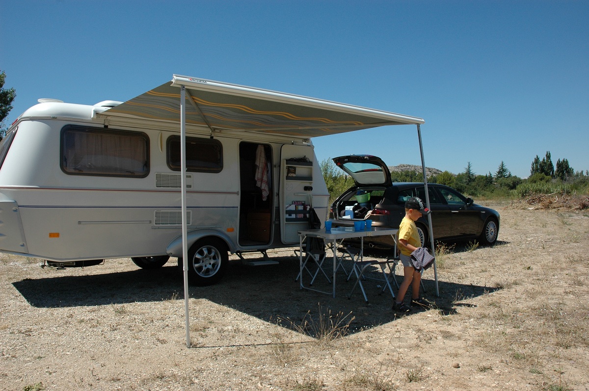

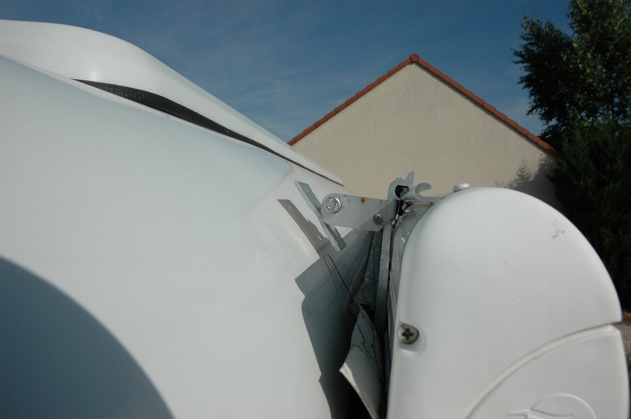

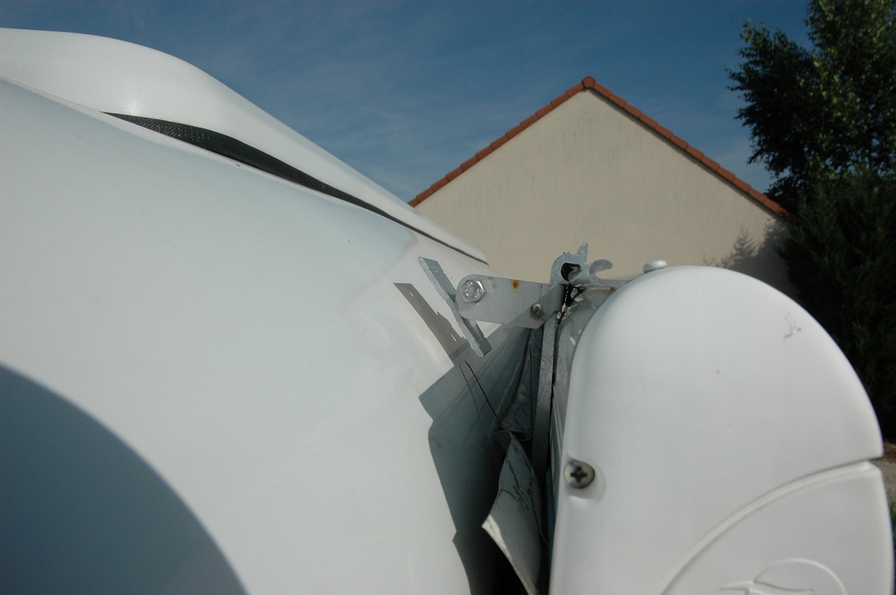

D'ailleurs j'ai retrouvé un peu de boulot à faire: les pattes de renfort de l'Omnistore ne sont pas fixées X( Il n'y à priori pas eu de problème en 4 ans, mais je ne vais pas attendre pour voir ce que ça fait quand ça s'arrache!
J'ai vu que certains les avaient collées au Sikaflex, est ce que c'est suffisant?
Pour ce qui est de la table, les fixations par boutons pression me paraissent suffisante, est puis en cas de freinage, elle sera plaquée contre la paroi(que je protégerai avec un linge), en latéral, elle travail en cisaillement, donc quasi impossible à arracher, quand à l'accélération, même avec 200 ch sous le capot (et un âne au volant :-D ) je ne vais pas lui faire grand mal ;)

ça serait mieux de les fixer au sika.mais avant les cintrer légérement pour quelles épousent la forme du toit
Si c'est un pro qui a monté le store c'est pas du bon boulot!!!!!!

Je ne sais pas si c'est un pro, mais effectivement le boulot est à moitié fait :grr: . J'ai du sika 252 pour remédier à ça.

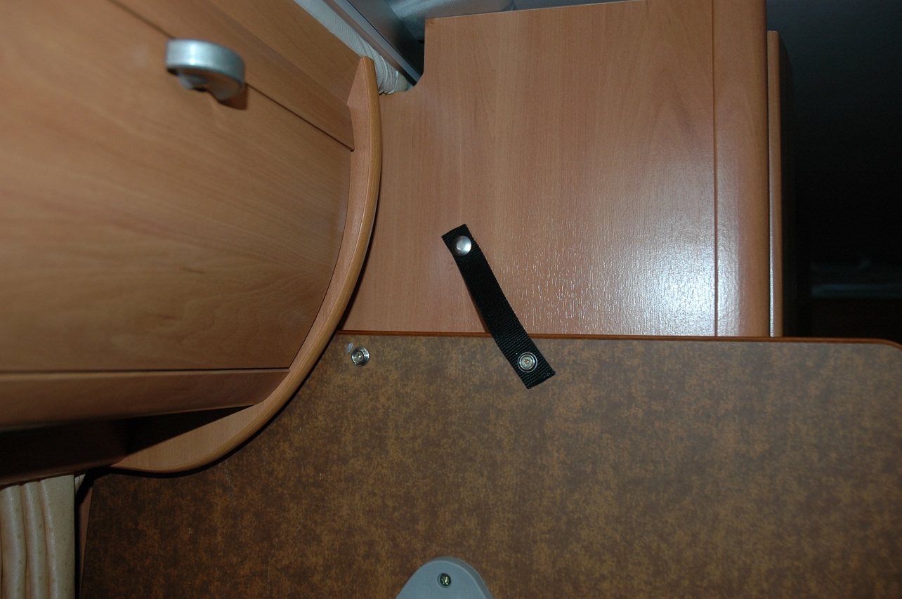

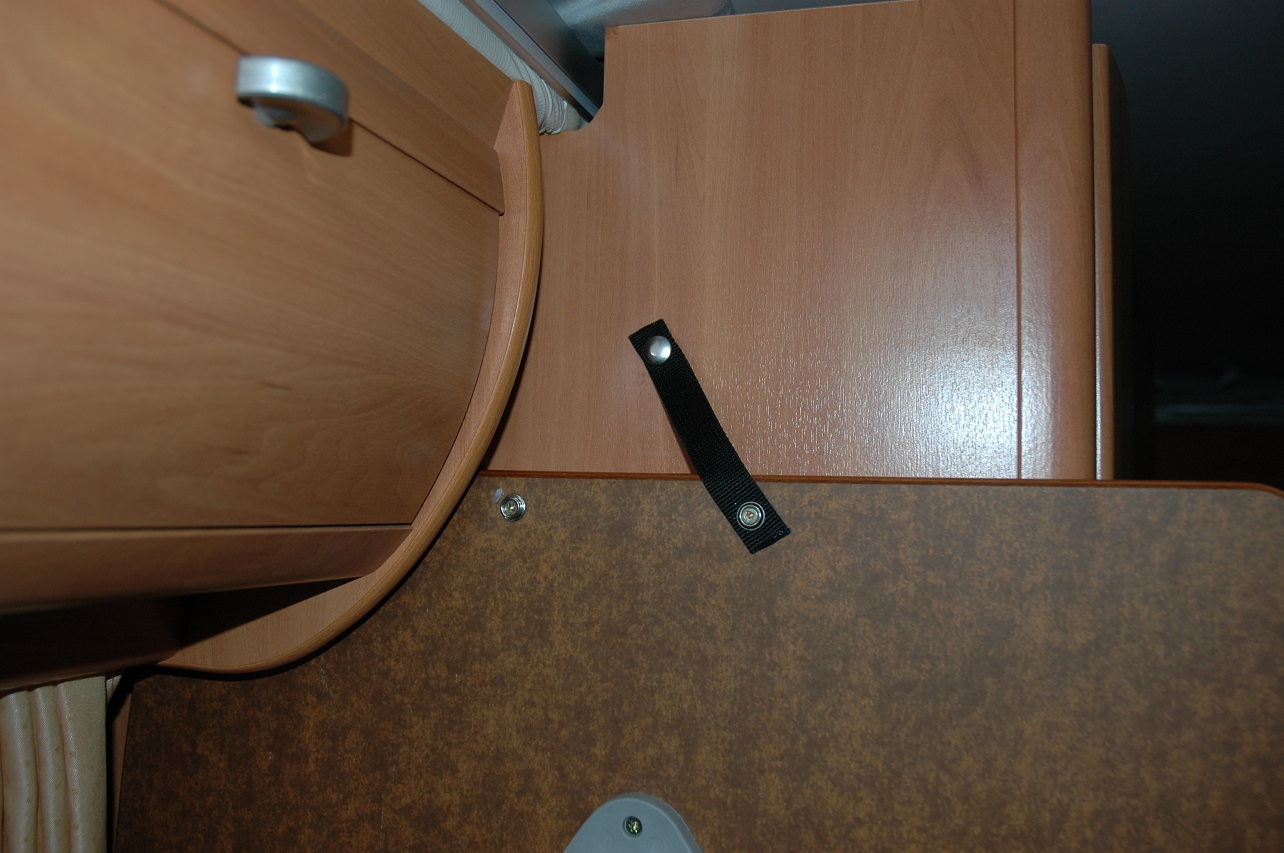

Chose promise, chose due.
Par contre je pense écouter les sages :amen: conseils d'Eribazh, car je ne suis quand même pas bien sûr de la résistance des boutons pression. Mea culpa! J'ai fait l'expérience en tirant modérément en latéral sur la table, et bien ça ce décroche. Je pense qu'en la coinçant bien avec des torchons elle ne doit pas bouger, mais je n'ose même pas imaginer les dégâts qu'elle pourrai faire si lui venait l'envie de jouer les filles de l'air........brrrrrrrrrrrrr, ça fait froid dans le dos!

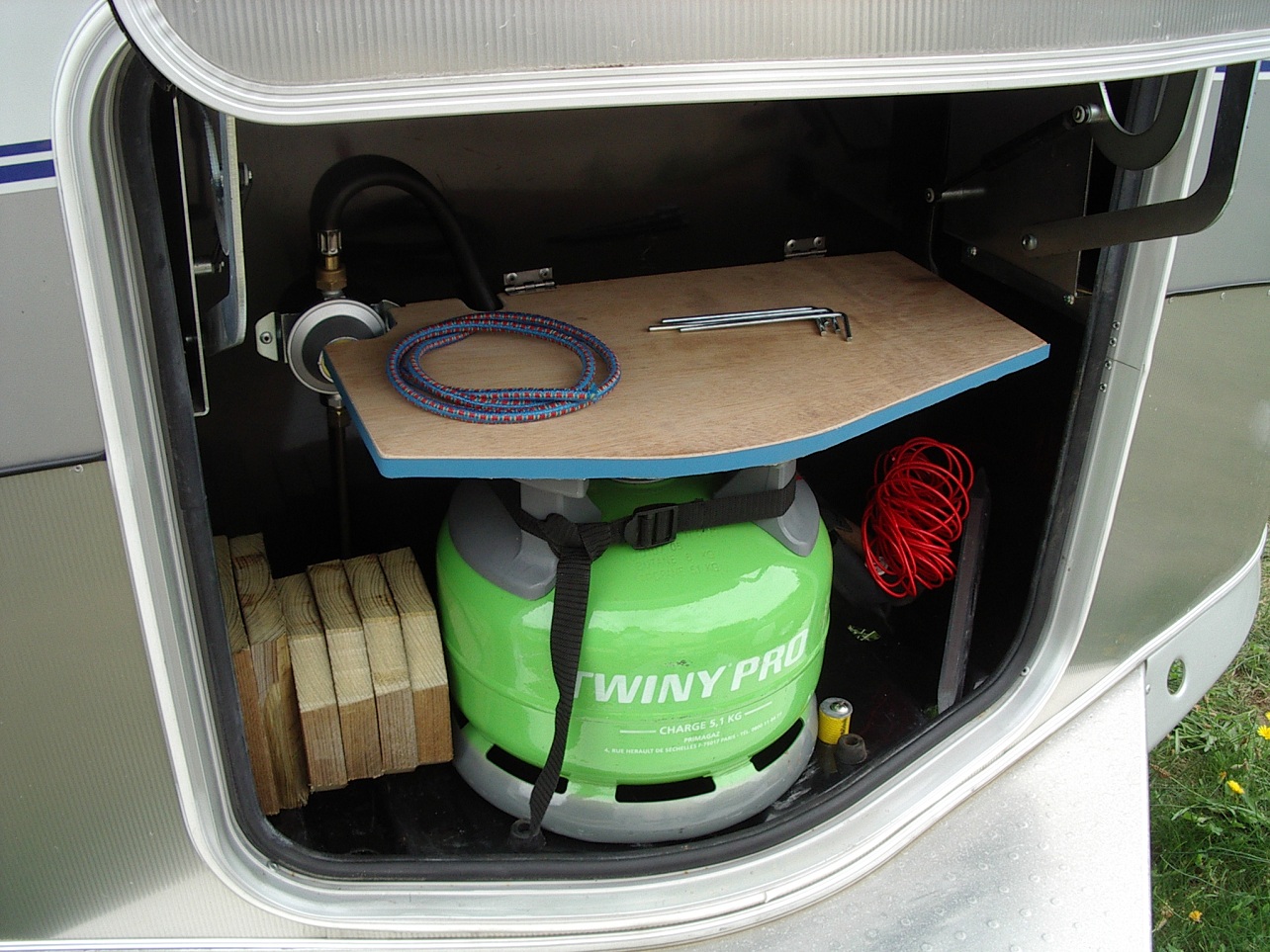

C'est simple tu enlèves le tube carré environ 1 cm de section tenu par 2 vis de chaque côté de la porte du coffre et tu enlèves les poignées de la bouteille du haut et le tour est joué.

Je n'ai même pas eu à enlever le tube carré sur la mienne et ça passe, tout juste, mais ça passe. :D

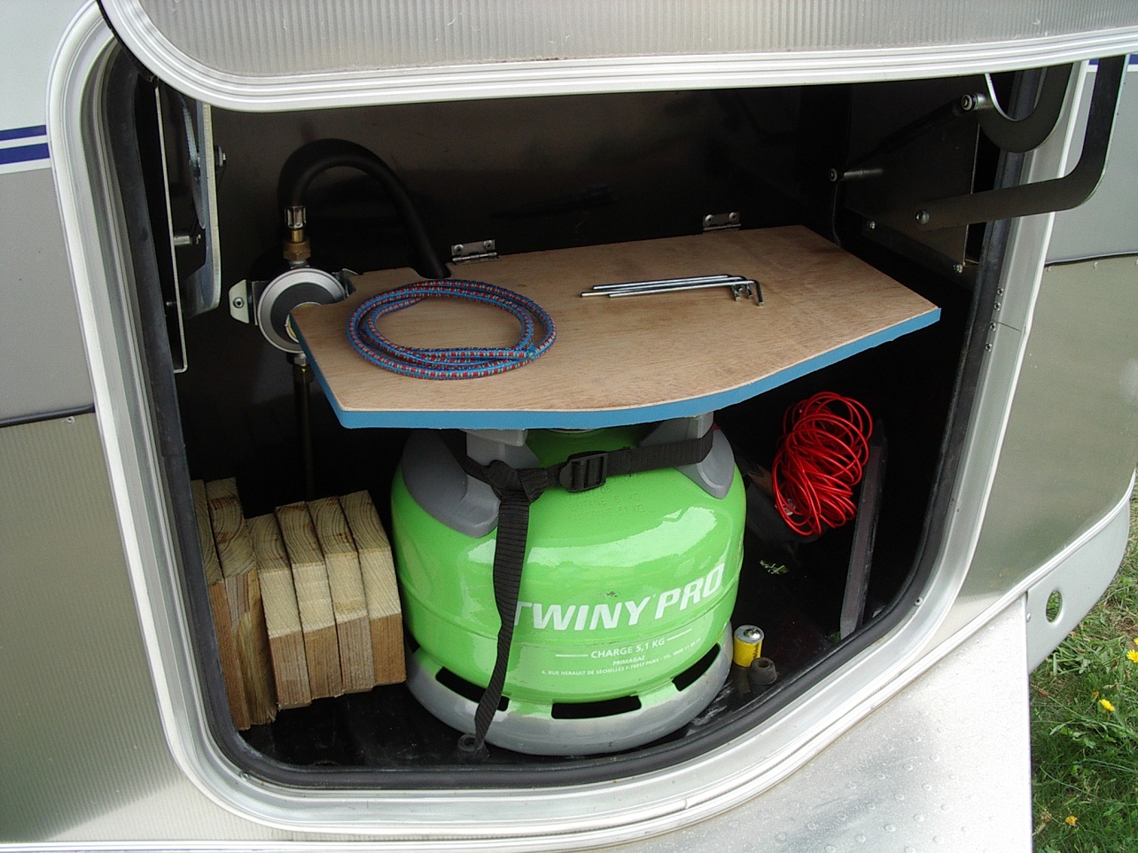

Michigan a écrit :C'est simple tu enlèves le tube carré environ 1 cm de section tenu par 2 vis de chaque côté de la porte du coffre et tu enlèves les poignées de la bouteille du haut et le tour est joué.
J'ai vu que tu as rajouté une planche entre le deux bouteilles.
http://www.forumeribatouring.com/viewto ... f=27&t=122Est-elle fixée ou bien juste posée sur la bouteille du bas? Et comment maintiens tu la bouteille du haut, hormis les petites cales en bois?
Merci de ta réponse.

C'est à cause de cette planche que j'ai du enlever le tube carré, pour la tenir, j'ai percé les poignées de la bouteille du bas 2 tiges filetées avec écrous papillon (et au remplacement de la bouteille du bas par celle du haut j'inverse les poignées clé de 13 ) et la bouteille du haut tient juste avec les cales en bois et aucun problème rien ne bouge
J'ai fait ce montage car pour l'instant je me balade beaucoup hors France, mais si tu restes en France une seule bouteille suffit.

Merci de ta réponse Michigan.
Tu me fais hésiter à mettre 2 Twiny. Une seule me permettrai d'avoir de l'espace supplémentaire dans le coffre, pour y mettre un Jerrycan par exemple.
Combien de temps peut-on tenir ,environ, avec une seule twiny, en utilisant le gaz que pour la gazinière?
François :)
Re: Ma Troll à moi
fanfoun a écrit :Merci de ta réponse Michigan.
François :)

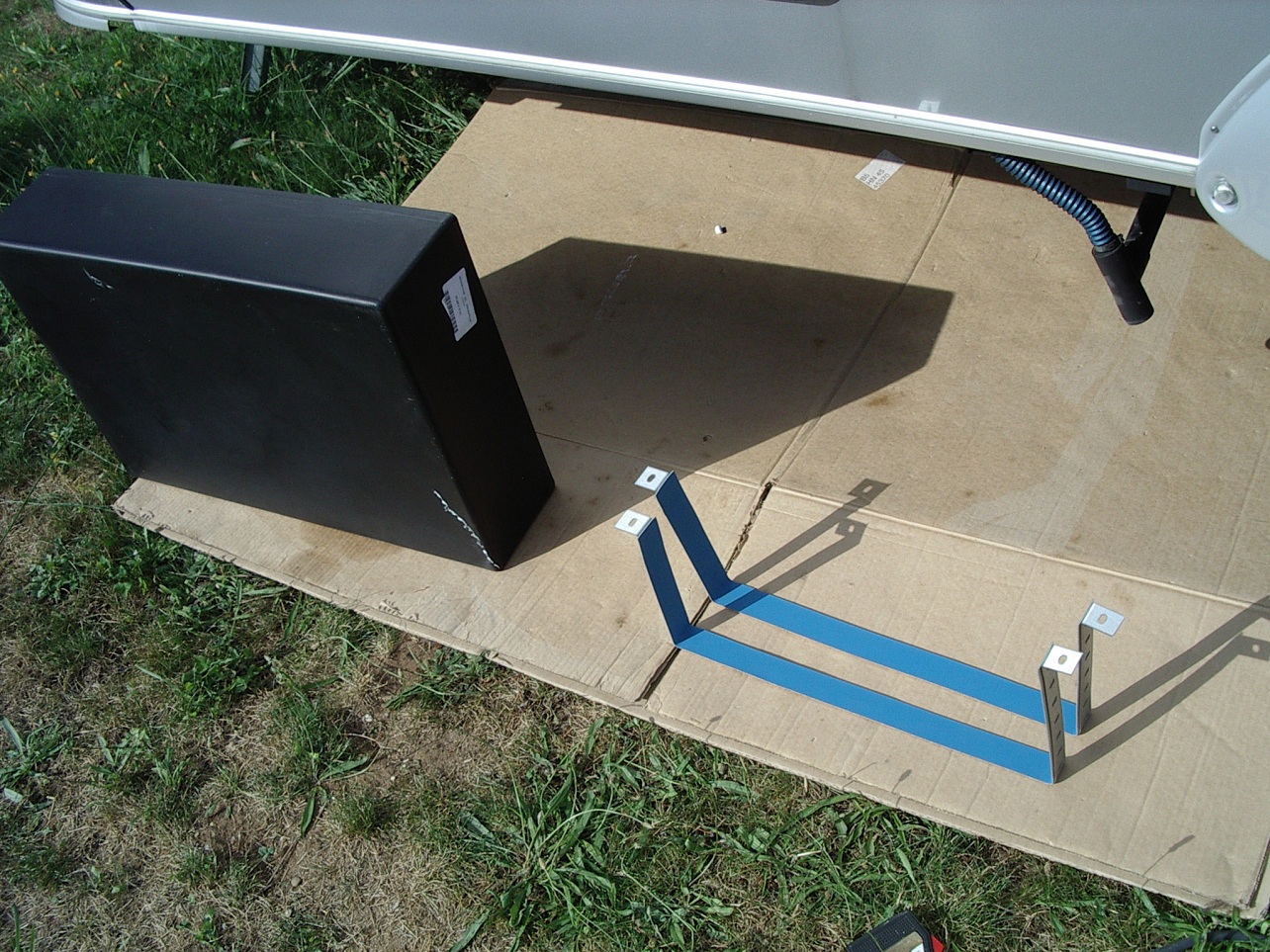

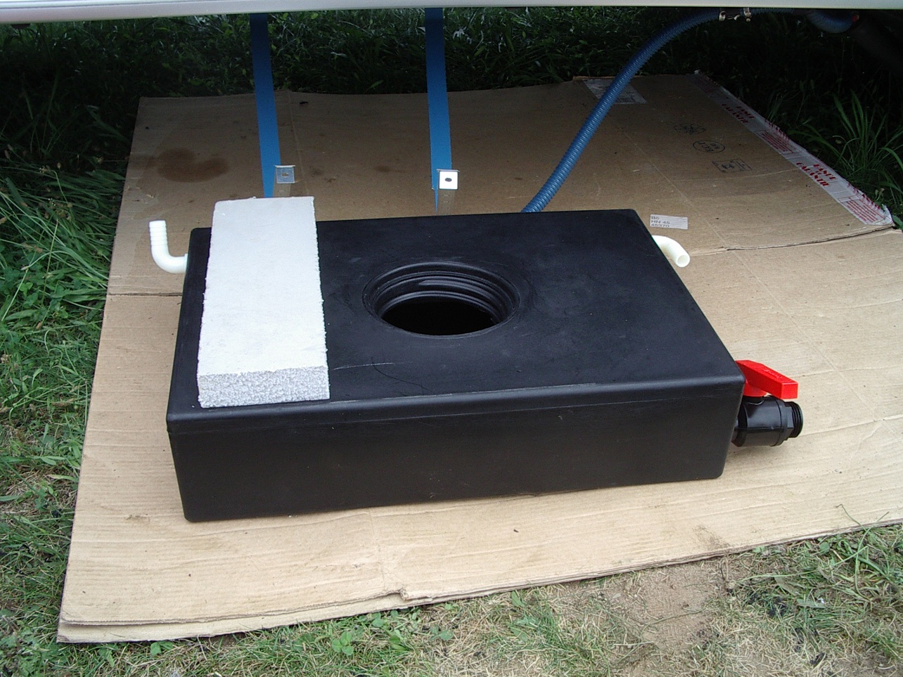

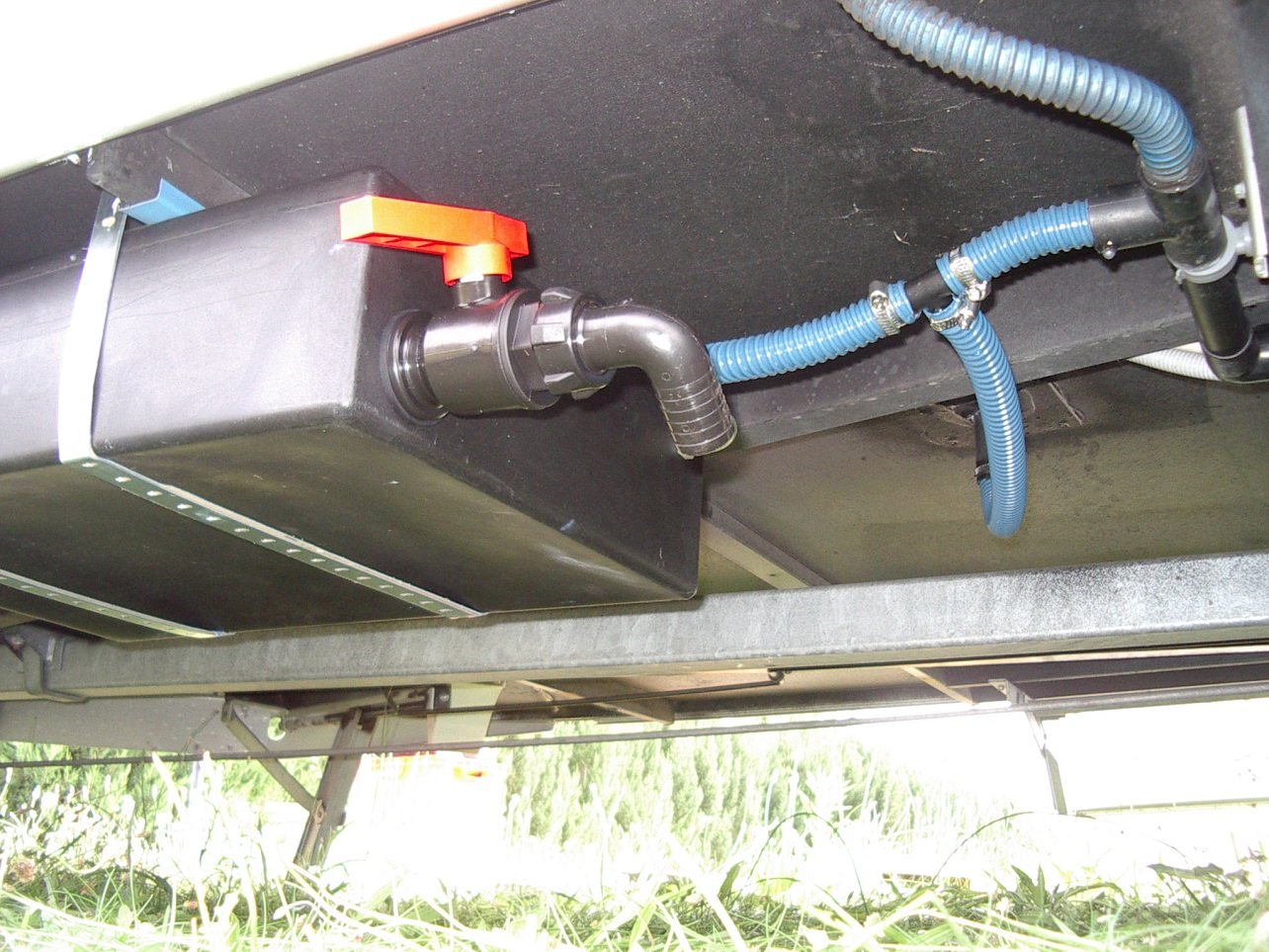

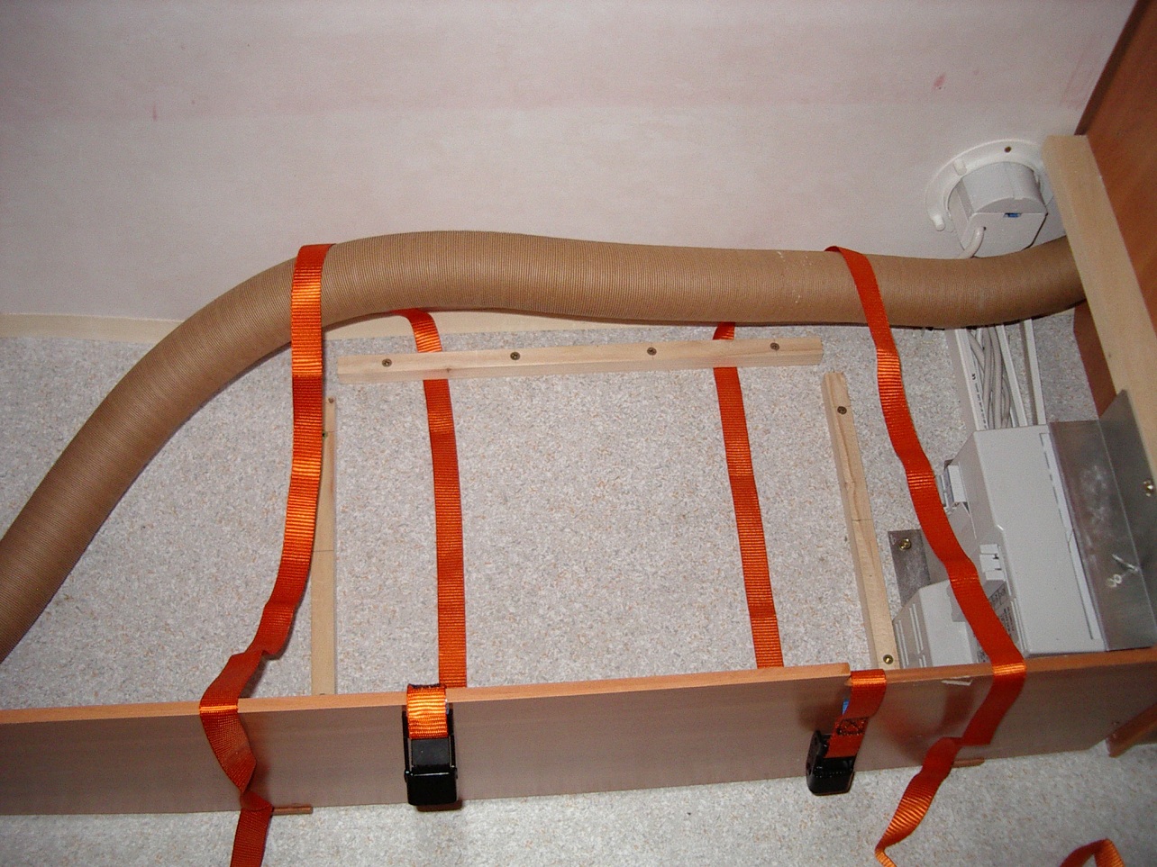

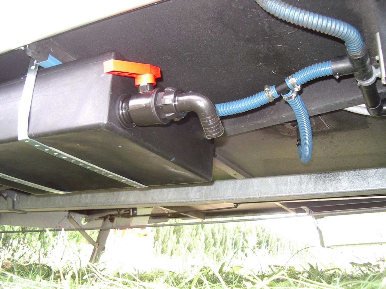

Tout va dépendre du style de cuisine de Mme, mais de toute façon quand la bouteille est vide c'est toujours à l'heure du repas, le magasin ravitailleur est à 10km du TC et est fermé entre 12h30 et 14h !!!!!!!!!
Pour les jerrycans j'ai une autre solution, si je retrouve les photos je les poste
Re: Ma Troll à moi

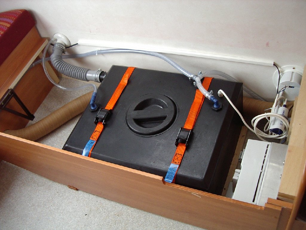

Idée et fabrication de la Rochelle Caravane

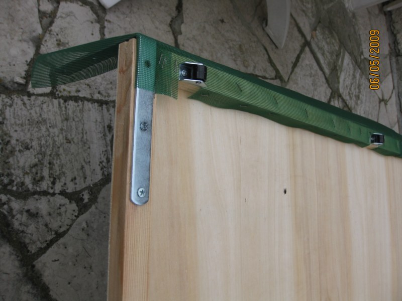

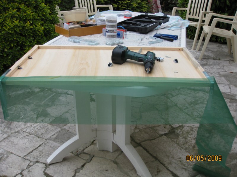

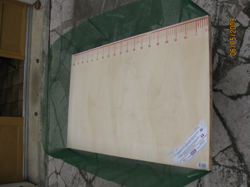

Possedant une Troll GT de 2007 dans laquelle je ne pouvais plus mettre la grande dînette contre la cloison de la penderie (becôse absence du bouton pression sur ce "mur"..... + présence du bouton de commande du chauffe-eau electrique dans ce coin ...+ installation d'un vide-poche-chevet à cet endroit ,...eh oui ,j'aime mieux la tête de mon lit de ce côté là !!) j'ai bidouillé une sorte de tiroir , pour ranger la table quand je roule
Recette : se munir d'une table à tapisser basique
en prendre la moitié
la munir de minuscules petites roues et de rebords avec equerres et filets souples
glisser la table ériba dedans (ça rentre pile-poil ) et glisser le tout sous le lit !!!!
Autre avantage : aux étapes , table mise dans son rail dehors , ça évite de ramper sous le lit à la recherche de ......ses....au choix pantoufles ,sabots ,tongues ,bassines ,etc...etc...
On tire le scmilblick et on trouve ....enfin si on a rangé là !!! :mdr1:
Si ça interesse du people ,je pourrai mettre des photos de ce machin ainsi que du "chevet "

Cléopatre a écrit :
Possedant une Troll GT de 2007 dans laquelle je ne pouvais plus mettre la grande dînette contre la cloison de la penderie...j'ai bidouillé une sorte de tiroir , pour ranger la table quand je roule
La lanière est conçue pour retenir la table lorsque le lit est constitué.
En roulant, il est préconisé qu'elle soit accrochée à son rail.
Si , comme dans la 530 de Fanfoun, un lit "permanent" a pris place alors il faut coincer la table en la glissant sous le surmatelas (par ex) ou en utilisant un

Quelle galère !!!!
Plus d'1h à retrouver les clichés et surtout la corvée de réduire !!! Je ne ferais pas ça tous les jours comme disait la brave dame !!!! :mdr1:

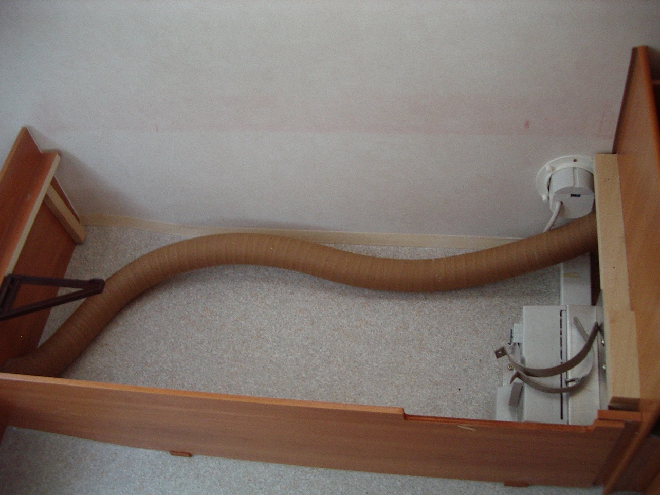

Bon je commente un peu
Sur le 1er cliché on voit que je ne peux plus y mettre la table à cause du p'tit bouton vert du chauffe-eau et du vide-poche chevet...
Et puis ,de toutes façons ,c'était la galère de récupérer ce qui était sous le lit ( car la dînette arrière est toujours en configuration lit , d'autant plus que j'ai ajouté un matelas au-dessus des coussins et ça pèse pour soulever...... :( )
Donc mon schmilblick pas très esthétique :mrgreen: mais fonctionnel ,me sert de tiroir pur récupérer tout ce qu'on a bien pu mettre là-dessous sans devoir ramper....j'ai pas la vocation d'un serpent !!!! :diable:
Voili voilou ;-)

bah là j'ai compris, rien de tel que quelques photos ;) . Merci Cléo.
Sauf que je vais faire mon chieur : comment bloques-tu ton chimilimili...............pour ne pas qu'il roule quand tu roules : Vroum : <<<<<<,

Z'avec un tapis descente de lit assez épais ! Eh,faut la soigner la miss : eriba : !!!! :loving:

Bon, pour la part, j'ai refixé correctement mon Omnistore en collant au Sikaflex les 3 pattes de fixation, je me suis aperçu qu'elles étaient colléex au double face auparavant (tu m'étonnes que ça n'a pas tenu :nonon: ). Cette semaine, si j'ai du temps et surtout si il fait moins chaud, je m'occupe de l'installation des réservoirs d'eau (que je viens de recevoir). Je ferai quelques : Photo : .
voili voilou

je n'ai pas avancé beaucoup dans mon installation.
Je vous fait parvenir quelques photos quand même.
voici l'emplacement du réservoir de 45 litres
le mode fixation (idée prise sur le forum). 4 tasseaux vissés dans le plancher, et 2 sangles qui passent dessous.
Voici le réservoir en place, il manque encore la goulotte de remplissage. Il faut que je me décide à percer la choupette!

Bon, j'ai fini mon installation des réservoirs.
Dans une semaine, je pars un week-end avec la choupette :). Je suis impatient!
Place aux photos.
François :)
Tout les raccordements  posés. J'ai eu quelques fuites au départ, mais c'est résolu!
voici les pattes de fixation du réservoir d'eaux grises de 30 litres. Acier galva trouvé chez Ler.. Merl..
Cale d'épaisseur en polystyrène extrudé, l'autre côté du réservoir est posé sur une traverse du châssis.
Fixation du réservoir sous châssis.
Une vue de profil, le réservoir fait 14 cm d'épaisseur.
Début d'aménagement du coffre à gaz.

Re: Ma Troll à moi
Beau boulot.
petite question, pourquoi sur ton réservoir d'eau grise n'as tu pas mis la trappe de visite en dessous ?

Jean-Marc a écrit :Salut,
Beau boulot.
Merci, j'ai pompé pas mal d'idées sur le forum ;-)
Effectivement, ça aurait été une meilleure solution :super: . Je n'ai pas pris assez le temps d'y réfléchir.
Petite anecdote: pour le vissage des contre écrous des différentes prises, j'ai du demander l'aide de ma fille de 6 ans, car il m'a été impossible de passer le bras par la trappe de visite. Le trou est assez gros, mais le profondeur du réservoir (14 cm) n'est pas suffisante est ça bloque au niveau du coude.

Re: Ma Troll à moi
Oui, j'ai aussi galéré pour visser les écrous, pas évident en effet.

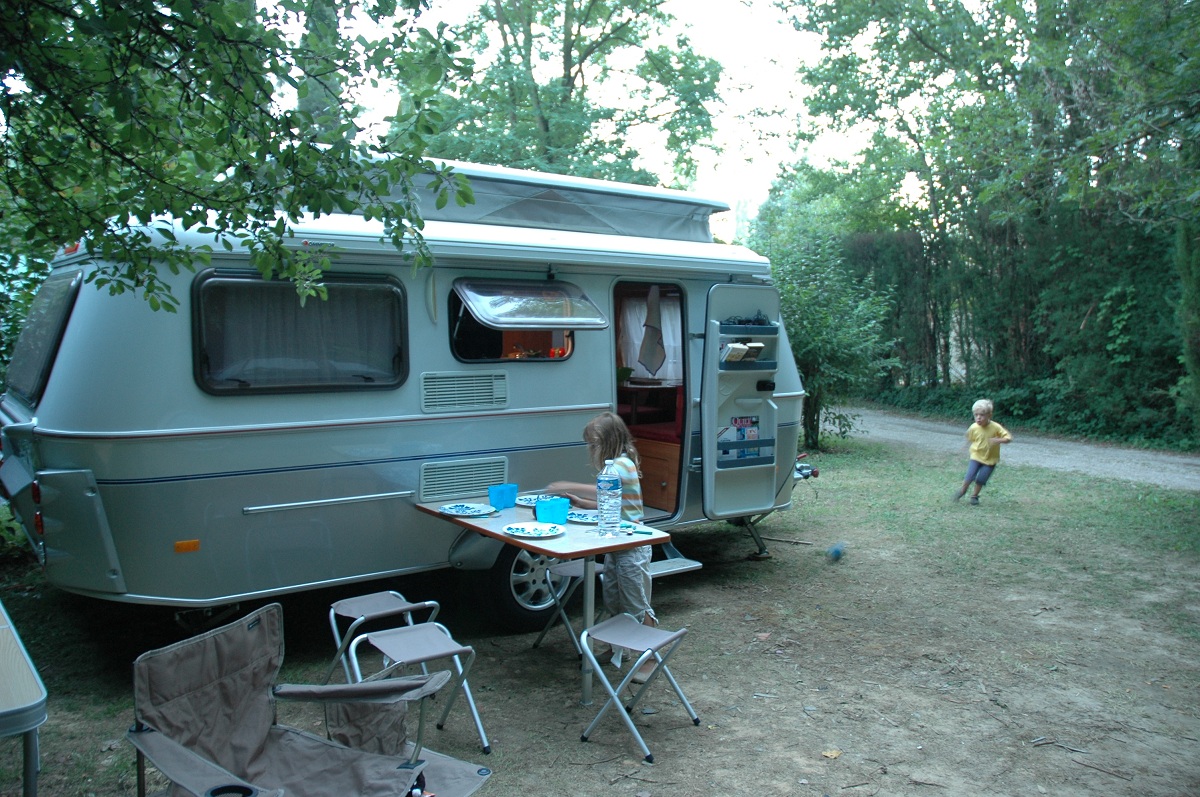

Bonjour à tous
Sans prétention aucune, je me permets (après tout c'est mon sujet :P ) de vous envoyer quelques photos de mes premières vacances (15 jours) avec la coquille Du soleil : Sun : et de chaleur font un bien fou ;-) .
1er camping avec l' : eriba : ......je ne sait plus où d'ailleurs!
Un petit arrêt pic nic sur la route du côté de Nyons il me semble. Une chaleur accablante.... : Sun : .. merci le store
Camping du côté de Gréoux les Bains. Ce n'a pas été évident de caler la cagouille à peu près à plat sur ce terrain très pentu. Peines récompensées, car le coin était 'achement sympa.
Le joli lac de Sainte Croix!
Vaison la Romaine, ou nous avions un TC bien équipé, mais qui manquait de charme et de......."sauvagerie"!
Une petite virée au Ventoux!
Le théatre Antique d'Orange. Très jolie petite ville (village?)d'ailleurs!
Une petite rencontre bien sympathique sur la route du retour!
Notre premier périple attelé s'est passé plutôt bien, à par une petite mésaventure le dernier jour entre une grosse pluie d'orage, et le store: pluie 1-0 store.
J'ai encore 2-3 petits arrangements à effectuer pour nos prochaines vacances, comme l'ajout d'une batterie pour plus d'autonomie, et aussi réduire le coup de matraque dans les TC ;) .
A plus
François :)

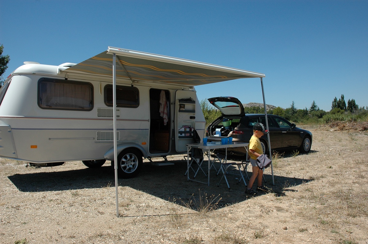

Sinon François, pour le store et selon l'orientation des précipitations, ne pas oublier de régler un pied plus court que l'autre afin de permettre l'évacuation des eaux. ;-)

J'ai édité, c'est beaucoup mieux ;)
Merci aussi pour l'info concernant le store. Une poche d'eau "Que dis-je, c'est un cap ? ... c'est une péninsule !" s'est formé, et le temps de réveiller :fatigue: et de sortir, c'était trop tard..........crach :o un bras de liaison a cédé sous le poids. Par chance, aucun autre dégat, mais ça faisait un peu désordre. Je n'ai pas eu le courage de prendre des : Photo : .
J'avais quand même pas mal incliné le store, mais visiblement ce n'était pas suffisant :hurt4:
