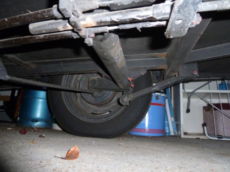

Bonsoir à tous et merci pour vos sympathiques réponses...j'ai quasiment tout lu sur les réhausses les risques et inconvénients et une synthèse s'impose, j'essaierai de faire un petit tableau. En attendant je compte demander à un spécialiste de relever un peu la Puck (qui reste un modèle particulier en terme de contraintes diverses ) avec un carré de 40x40, elle continuera comme cela d'entrer dans le garage (tout juste mais bon) et sera un peu plus horizontale derrière le def . Reste un point toutefois: l'attache du petit amortisseur. On va bien devoir le bouger lui aussi. et il n'est pas solidaire de la platine comme celui de la troll sur la photo de Magoliv . je mets un cliché du dessous de la puck et si quelqu'un a une idée....

A voir la photo, rallonger la fixation haute de l'amorto à l'opposé de l'essieu. (amorto en position étiré maxi, roues pendantes bien sûr)
Ou trouver un amorto plus court, il faut vérifier la course mini maxi.

Perso je modifirais la fixation superieure de ton amorto un peu comme j'ai modifié ceux de mon 4x4
en faisant le meme montage mais inversé pour toi ça devrai le faire sans problemes

j'ai superposé deux cales de profil 40x40 ep 2 en inox de chaque coté, donc la puck est réhaussée de 8cm, c'est le max pour entrer dans le garage (2,02 pour 2,03 de passage, c'est une autre condition de base), je l'ai chaussée de pneus 155/70 R13 trac et cela passe impec au passage de roues, même dans le logement de la roue de secours à l'AR :super: la bête est horizontale pour un attelage à 42 cm du sol, je cherchais à 50cm pour l'atteler au def qui lui aussi est un peu réhaussé, pour rester horizontal, il me reste la solution de la modif de la platine du def. On verra.
reste le problème des amortisseurs: comment travaillent-ils? en extension? en compression? je ne vois pas bien. ce montage m'a amené à les étirer sans effort de plus de 6cm ,ils doivent être morts car je balance la puck d'une seule main de gauche à droite. mais dans ce cas quel est le rôle des barres de torsion et sont elles mortes aussi ? les suspensions de remorques à bagages (comme on doit considérer la Puck) n'ont pas je crois ce double système.

Sur nos caravanes, quand la suspension s'écrase, l'amortisseur s'allonge, l'inverse de ce qui se passe normalement sur les voitures.
donc que tu l'ais allongé me semble normal, mais il doit maintenant être proche de la butée. Tu trouveras sur le site ci dessous la liste des amortos avec leurs longueurs mini maxi, à toi de choisir.
