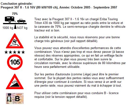

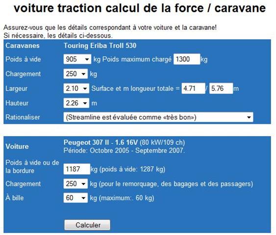

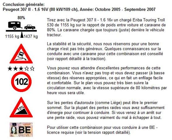

- 307_530_0.JPG (42.91 Kio) Vu 13155 fois
- 307_530_1.JPG (46.22 Kio) Vu 13155 fois
- 307_530_2.JPG (69.19 Kio) Vu 13155 fois

J'ai eu mon permis en 1970 et les cases "A" et "B" sont validées avec n° 916153 : pourquoi la "B" après un permis tout à fait classique ?
Par contre en 1975 je conduisais un Marmon pendant mon service militaire et suite à ça j'ai fait revalider mon permis et j'ai les cases "C" et "E" validées avec un autre numéro d'identification.
J'ai du mal à interpréter les résultats que tu m'as envoyés, peux-tu STP me les commenter ? Et le site hollandais ????
