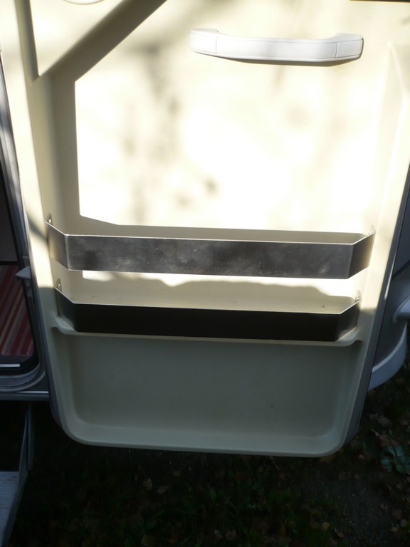

Il me semble que j'avais fait un post avec des photos montrant ce que j'avais fait en remplacement des ces choses bien fragiles.
Tôle alu 15/10ème, le premier chaudronnier te le fera, avec le modèle plastoc et l'écartement entre les deux cotés de la porte, j'ai ai même fait une de plus en bas de la porte.

Pour ERIBABA j'ai rajouté la photo de l'étagère supplémentaire du bas, dans laquelle je range les antivols et le support de l'antenne TV.

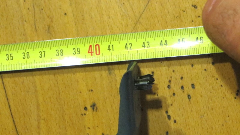

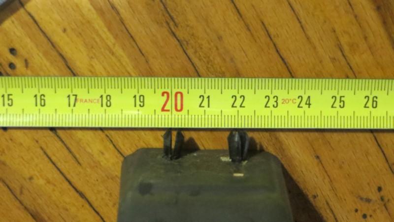

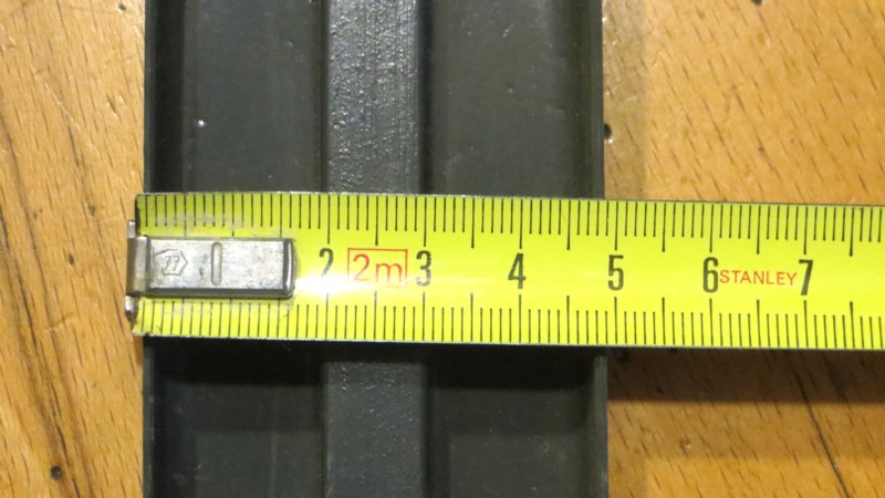

J'ai donc regardé les cotes des entraxes sur ma porte de la triton et voila
Lg 425
Entraxe des trous 30mm
Entraxe du premier trou par rapport au bas 10mm Donc il y a bien des différences de porte.
Je suis preneur pour 4 vue le prix plus le port mais n’étant pas loin je peux venir les chercher . :glups:
Bonne soirée

Photos d'une "ridelle" d'origine
Pour les trous si tu es équipé pour les percer en fonction de tes ridelles, il y'aurait moins de risques d'erreur....
Nous venons de temps en temps chez notre fils à Savenay, ça rapproche déjà !!!

moi j'ai réglé le problème différemment. Ce sont souvent les points d'attaches qui cassent. J'ai percé à l'endroit des picots et fixé avec des rivets pop. Çà fait bien une dizaine d'année que j'ai fait ça, et ça tiens super.

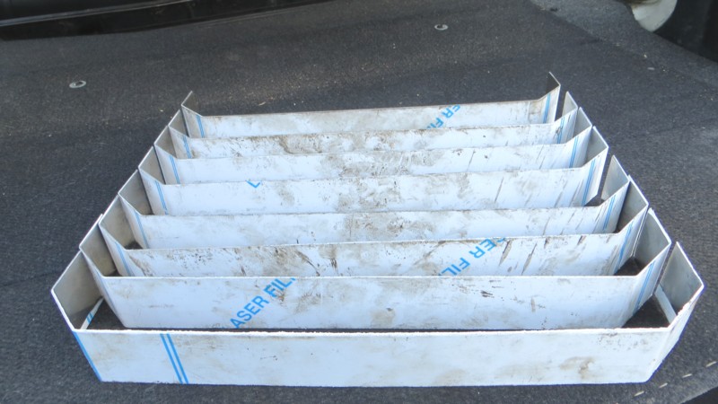

J'aurais les pièces mardi, j'en ai fait faire deux jeux de 4. il restera un jeu pour un futur briseur de ridelles !!!!
MP
Messages : 21301
Re: Recherche| Etagere Porte Exterieure
Les pièces sont là.... prêtent à partir !!
Brutes découpe et pliage

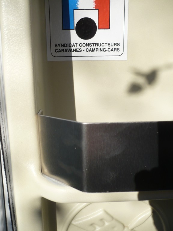

La protection en façade ôtée, alu satiné
Ridelles étagère4.JPG (96.91 Kio) Vu 19681 fois

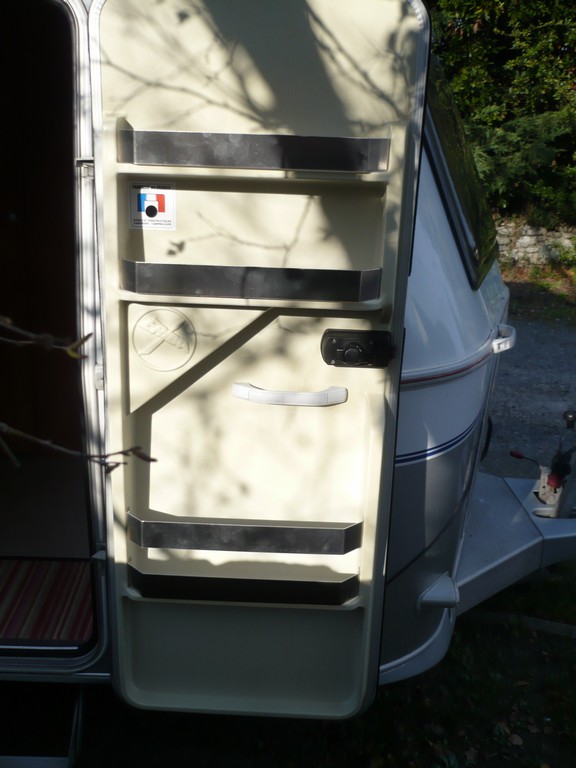

Et bien voila les ridelles sont montées merci à Landeriba pour sa fabrication et la livraison rapide.
