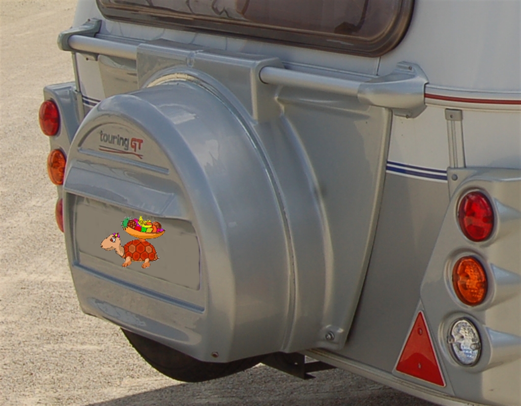

Ma Troll est équipée d'une roue de secours sous son arrière-train :fesse:
MAIS il m'est arrivé de faire des étincelles 8| quand son support frotte le sol !!!!
(gendarmes couchés ventripotents ....franchissements de caniveaux profonds..)
Or ,pour mes embarquements/débarquements sur ferries ( Corse à mon programme 2012) ,je crains fort que ça accroche :(
Surtout avec ma longueur d'attelage (10 mètres)
J'envisage donc sérieusement de tout enlever

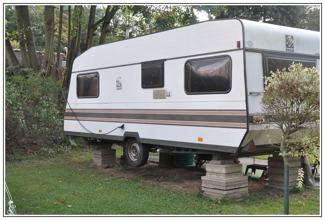

De plus pour hiverner nos cagouilles, un coup de cric à droite, une chandelle, un coup de cric à gauche, une chandelle et les roues ne touchent plus :langue1: :langue1:
Re: AVEC ou SANS roue de secours ?
jpmfr-comtois a écrit :D'accord avec toi Marcel :hello: :hello: pour le dévers!!!
NON, NON pas les Image ! :nonon: LA SOLUTION, c'est ça :
:mdr1: :mdr1: :mdr1: :mdr1: :mdr1: :sivousme:

;-) Sinon en 2005, il y avait ça!...Tu rajoutes le porte-vélos et c'est gagné...T'as le RAV 4 qui décolle! :happy1:
roue secours (Large).JPG (438.12 Kio) Vu 19343 fois
:hello: Complètement d'accord avec Oscar ...Je reste perplexe devant ces énoncés de caravane hivernées sur les vérins(qui)cric!!!... :pleur4:(il est bien indiqué dans tout manuel qu'ils ne sont absolument pas là pour soulever la caravane...Tu m'étonnes Jean-Pierre!) Tout ça pour protéger des pneus pour 4 ou 6 mois!!!...Je vais mettre la mienne sur chandelles on me les a données...Donc elles vont être employées, mais je pense plus aux suspensions. Chose extraordinaire...elle paraît plus haute que la triton!... Et je touche moins les obstacles cités, je voudrais préserver cela...Je ne le faisais pas auparavant, c'est une nouveauté sur ma troll toute neuve. :loving:

Je ne soulève pas la caravane avec ils sont en appui. Et s'ils supportent 200 kg pièce (et ça je ne l'ai vu nulle part sur la notice) c'est largement suffisant pour une Familia.
Par contre j'ai sur ma notice cette phrase : caler sous les longerons près de l'essieu, mais jamais sous l'essieu lui même
Va comprendre Charles ???
;-) Oui Jean Pierre!...En appui sur la roue jockey avec deux vérins au sol, ce n'est pas pareil que de commencer par soulever avec un seul vérin!!!...Là, il y a de fortes chances que "ça plie!"...Car en plus, la caravane va "pousser" de travers le dit: vérin...Et tu as raison une familia...ce n'est pas une Troll!
Par contre, chandelles, Jamais sur l'essieu...Je ne pense pas que cela risque beaucoup...Mais avec les fabrications actuelles...Prudence, :ange: à tout niveau!...De même avec les notices qui sont...Traduites! ;-)

At home ,c'est 2 chandelles pour l'hivernage ,comme sur la photo d'Oscar
C'est qu'elle pèse , ma miss : eriba : !!!!
