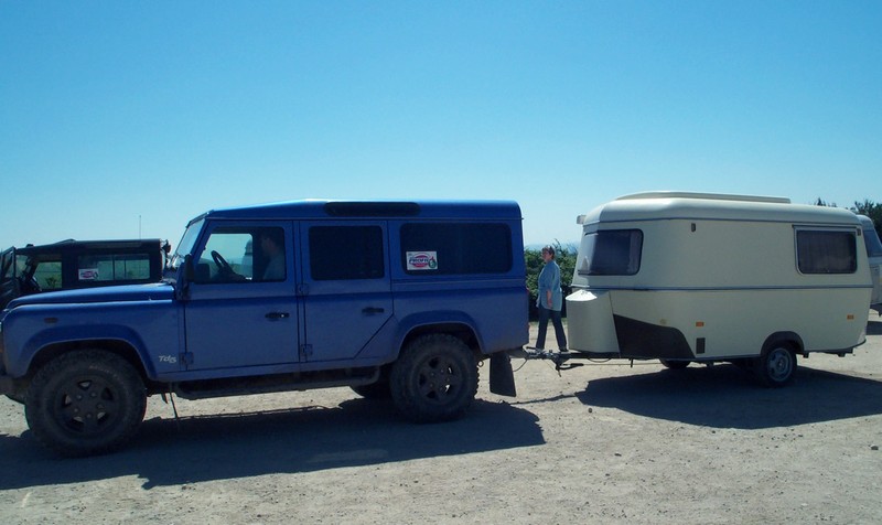

Pour ma part:
Pour commencer Def 110 SW + Eriba Pan M. Pas besoin de permis E car la caravane fait moins de 750Kg en charge. Voici une photo de l'ensemble
Baroudeuse 02.jpg (71.72 Kio) Vu 13493 fois
Ensuite on est passé à la Triton. Là, il faut le permis BE avec le 110
Mais par contre, une Triton derrière un 110 c'est tip top sur la route. Et en plus l'ensemble est très joli. Dommage je n'ai pas de photo de l'ensemble sous la main. J'en mettrais une plus tard
Mais si je peux me permettre un conseil, avec un 110 passe le permis EB.
C'est une bête de somme pour tracter et se limiter à des remorques de 750Kg maxi c'est très dommage
